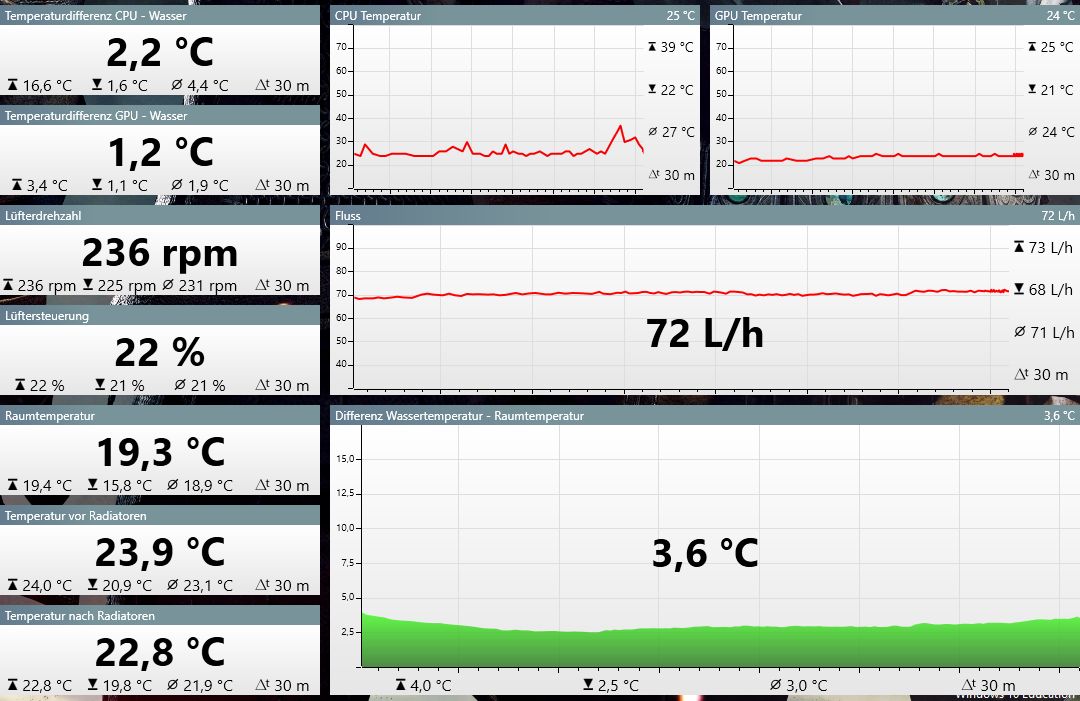

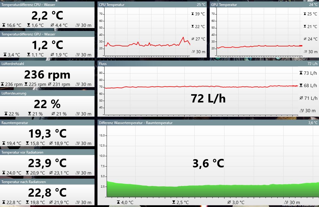

Ich überwache damit den Fluss im System, die Temperatur vor und nach den Radiatoren sowie die Raumtemperatur. Die Lüfter lasse ich in einer selbst gewählten Kurve abhängig von der Wassertemperatur regeln. Und die diversen Daten (Temperaturdifferenz Wasser zu Raumtemperatur, Temperaturdifferenz CPU/GPU zu Wasser, etc.) lasse ich auf dem Desktop anzeigen - als Verlaufsdiagramme, um den Verlauf der letzten 30 Minuten im Überblick zu haben. Was kann man noch mehr wollen? ;)
Edit: So sieht die Anzeige auf dem Desktophintergrund bei mir aus. Die Aquasuite bietet da wirklich viele Möglichkeiten der Anpassung und Individualisierung.
