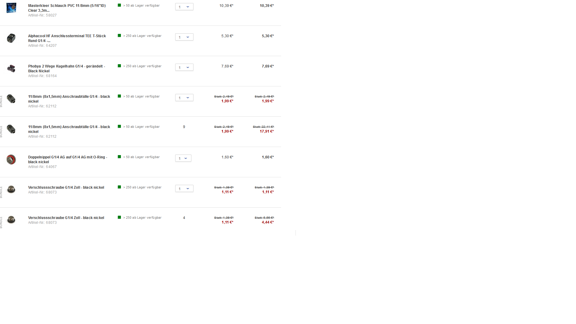

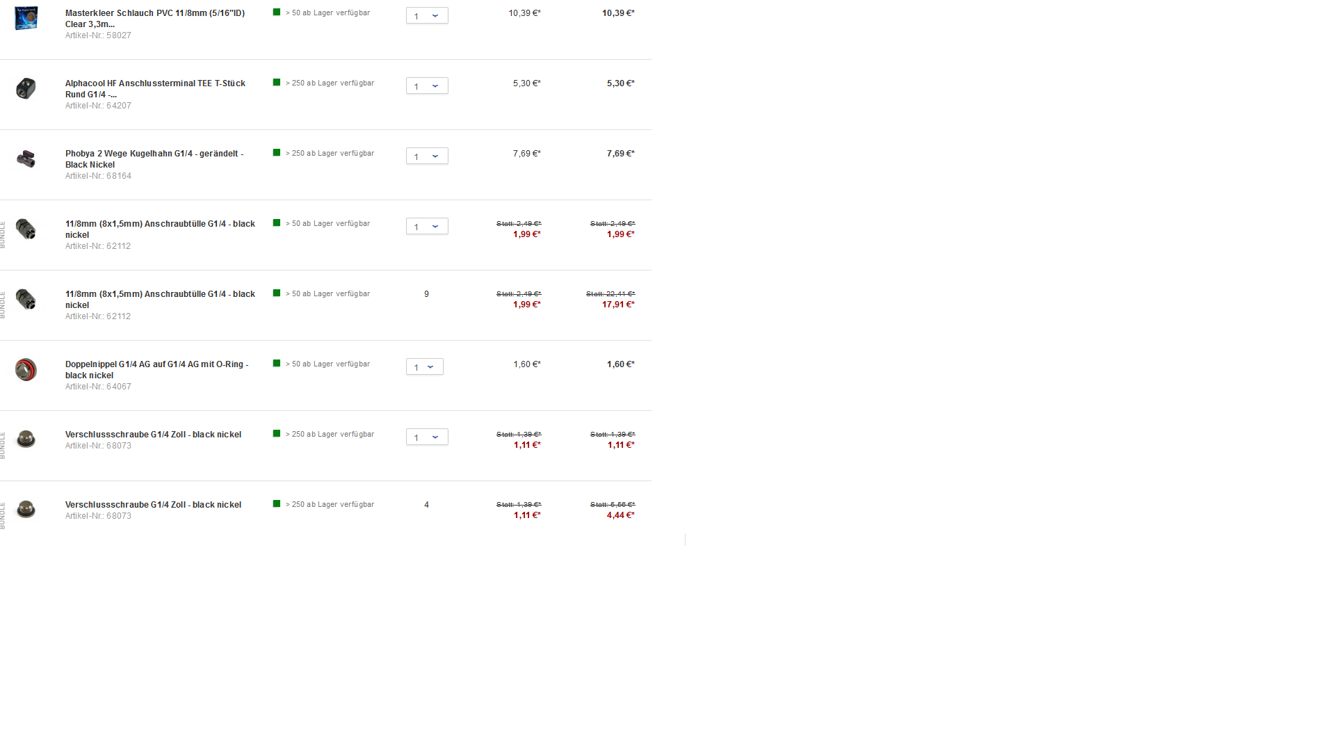

Ich würde also vermutlich bei Caseking die Pumpe/AGB und den 420er Radi besorgen und mich dann bei Aquatuning nur noch um Schlach/Anschlüsse/Wasser kümmern:
1 x Masterkleer Schlauch PVC 11/8mm (5/16"ID) Clear 3,3m...
10,39 €*
1 x Alphacool HF Anschlussterminal TEE T-Stück Rund G1/4 - Deep Black
5,30 €*
1 x Phobya 2 Wege Kugelhahn G1/4 - gerändelt - Black Nickel
7,69 €*
10 x 11/8mm (8x1,5mm) Anschraubtülle G1/4 - black nickel
19,99 €*
1 x Doppelnippel G1/4 AG auf G1/4 AG mit O-Ring - black nickel
1,60 €*
5 x Verschlussschraube G1/4 Zoll - black nickel
5,55 €*
Insgesamt knapp 50€ + 100€ Pumpe/AGB und Radiator...
Habe ich etwas übersehen oder gibt es Verbesserungsvorschläge?

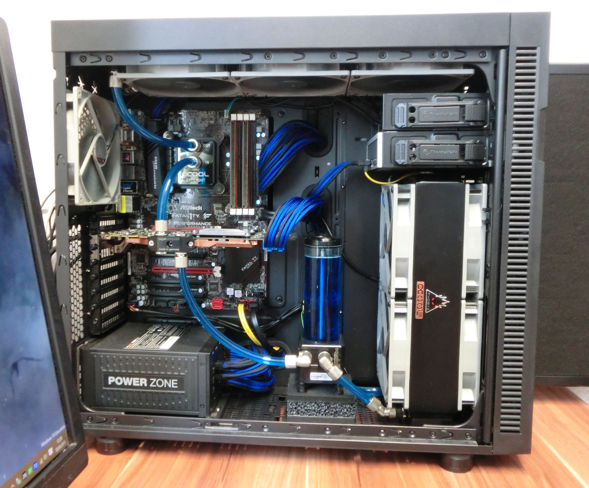

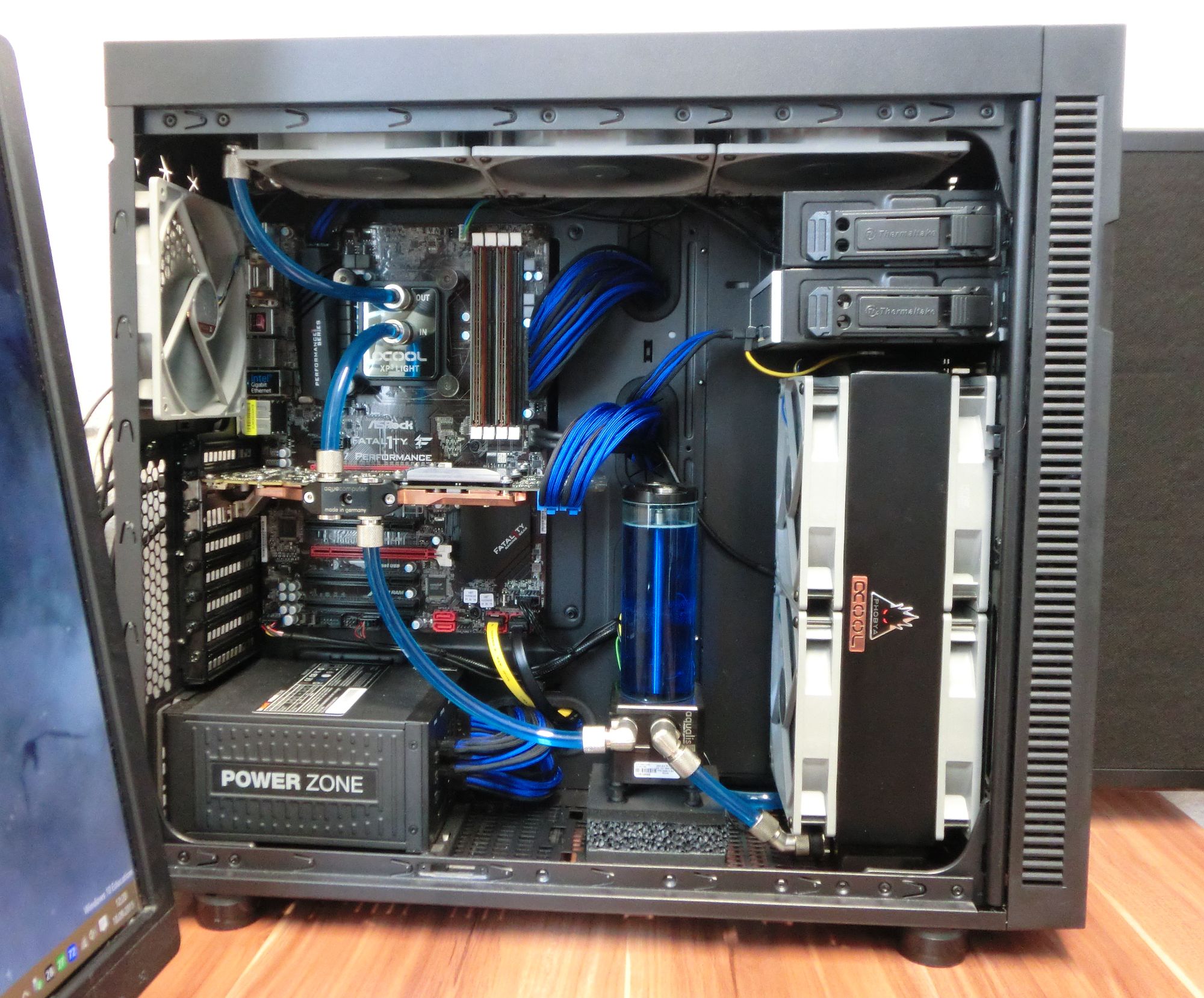

Mit etwas Verspätung, weil die WaKü natürlich auf Anhieb nicht so funktioniert hat, wie sie soll ;)
So sieht mein Custom-Loop im F51 aus. Als WaKü verbaut ist eine Laing DDC-1T+ PWM mit Aqualis-Aufsatz-AGB, im Deckel ein Alphacool ST30 420 Radi mit 3x Noctua NF-P14s Redux als Push montiert. Vorn ist ein Phobya G-Changer V2 280 mit 4x NF-P14s Redux (Push/Pull). Gekühlt werden CPU und GPU, Steuerung erfolgt über eine Aquaero 5 LT (die Lüfter werden via PWM-Hub alle von der Aquaero aus geregelt). Einen Durchflussmesser von Aquacomputer habe ich auch noch verbaut. Das ganze Steuerungsequipment habe ich mühevoll im Deckel hinter dem Radiator angeschraubt, damit das Gehäuse nicht noch voller wird ;)
Es ist hinterm Mainboardtray eine SSD und eine 3,5" HDD verbaut und das F51 ist noch groß genug, um Platz für optische Laufwerke zu schaffen.
Das Kabelmanagement hinter dem Tray ist nicht angenehm, weil das F51 nur sehr wenig Platz zwischen Seitenteil und Mainboardtray lässt. Mit viel Quetschen geht das Seitenteil aber noch zu.

Danke - ein ordentliches Kabelmanagement kostet schon immer etwas Zeit :D
@Topic: Veit, was macht deine WaKü? Würde mich interessieren, wie dein System fertig dann aussieht ;)
Ich kann dir hier gern auch noch meine Teileliste posten, wenn du möchtest.

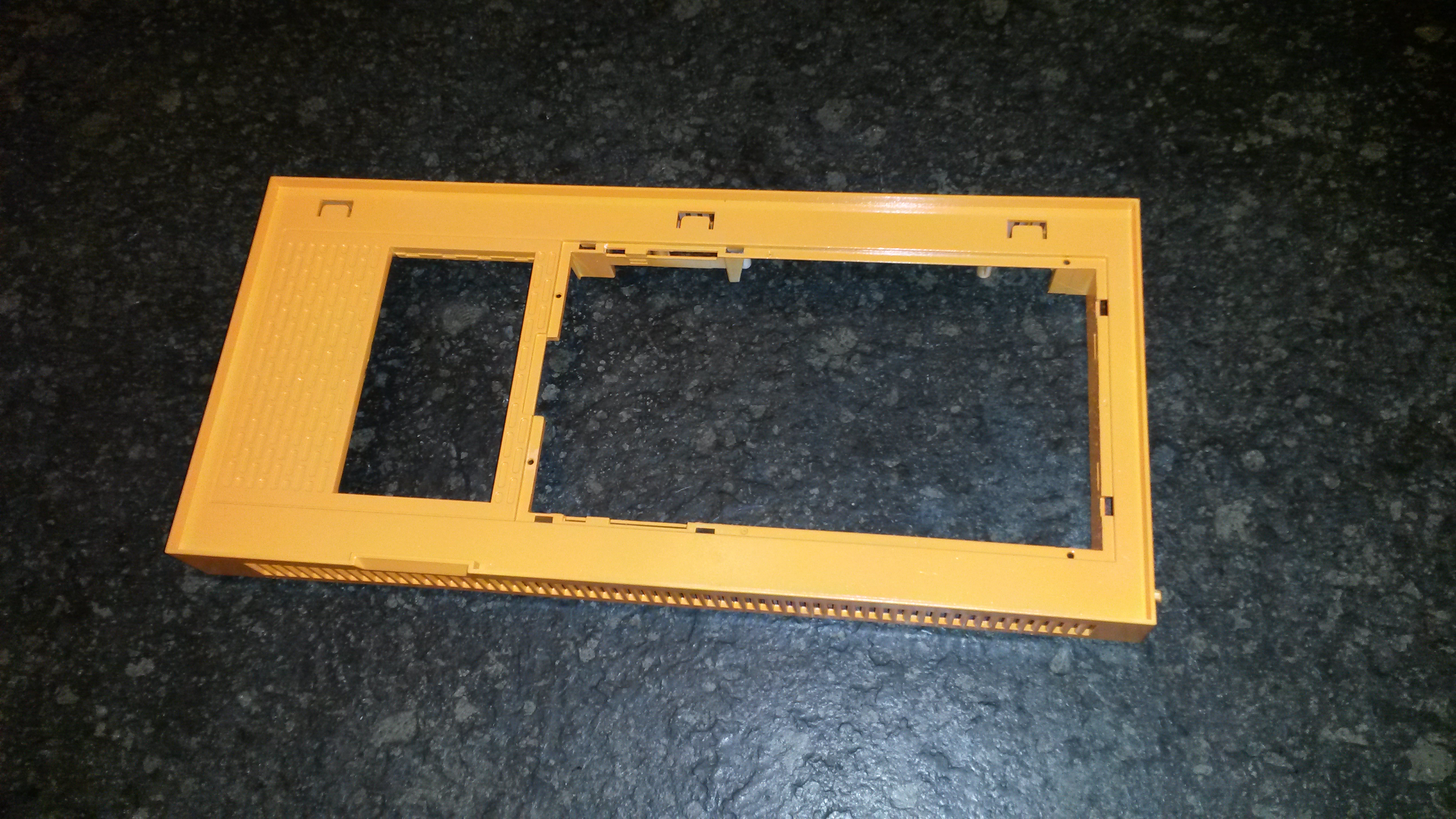

Aktuell lackiere ich noch den Frontkorpus orange, bzw. warte, dass der Lack trocknet und warte auf den Radiator, Samstag könnte es richtig losgehen.

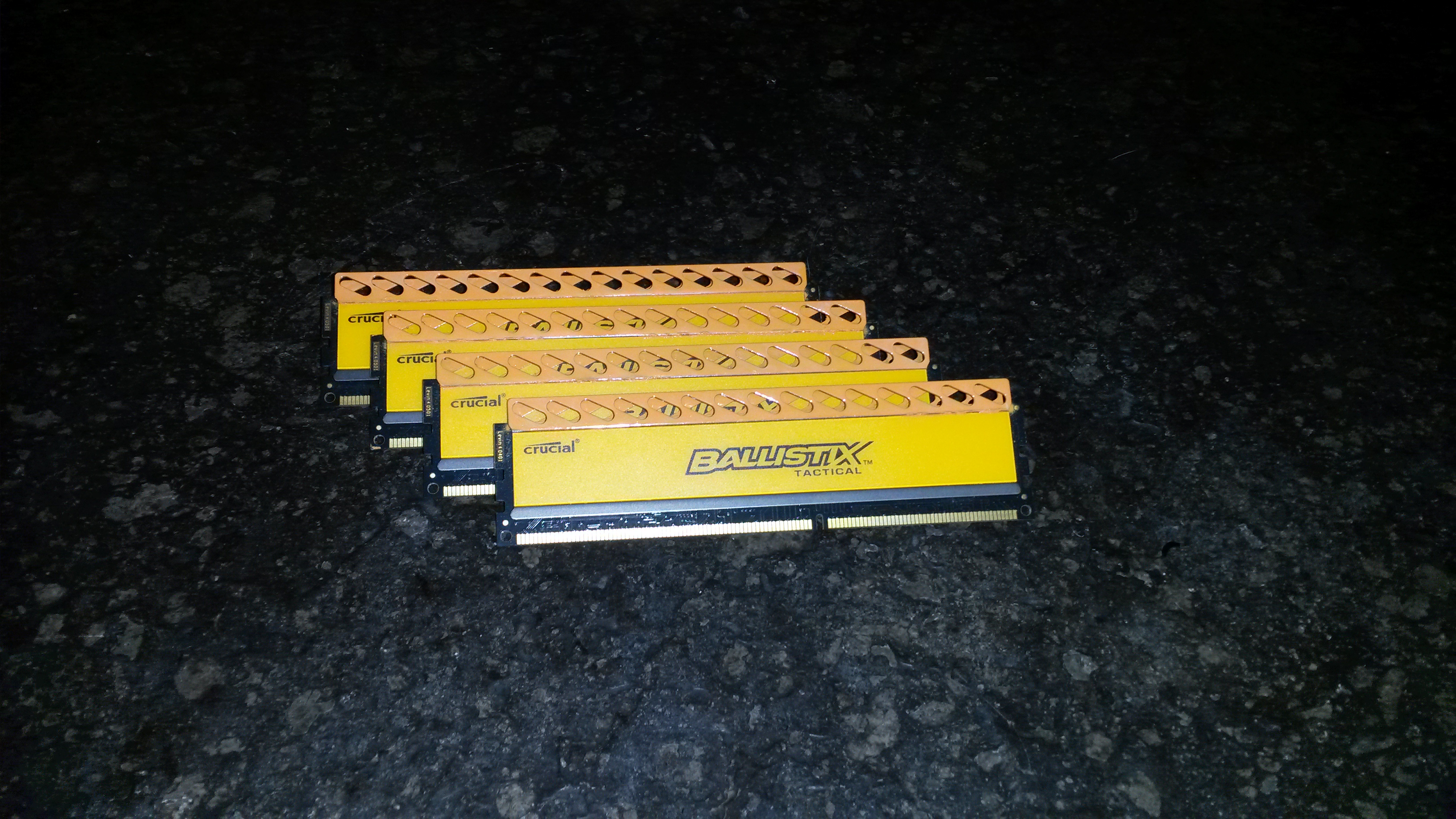

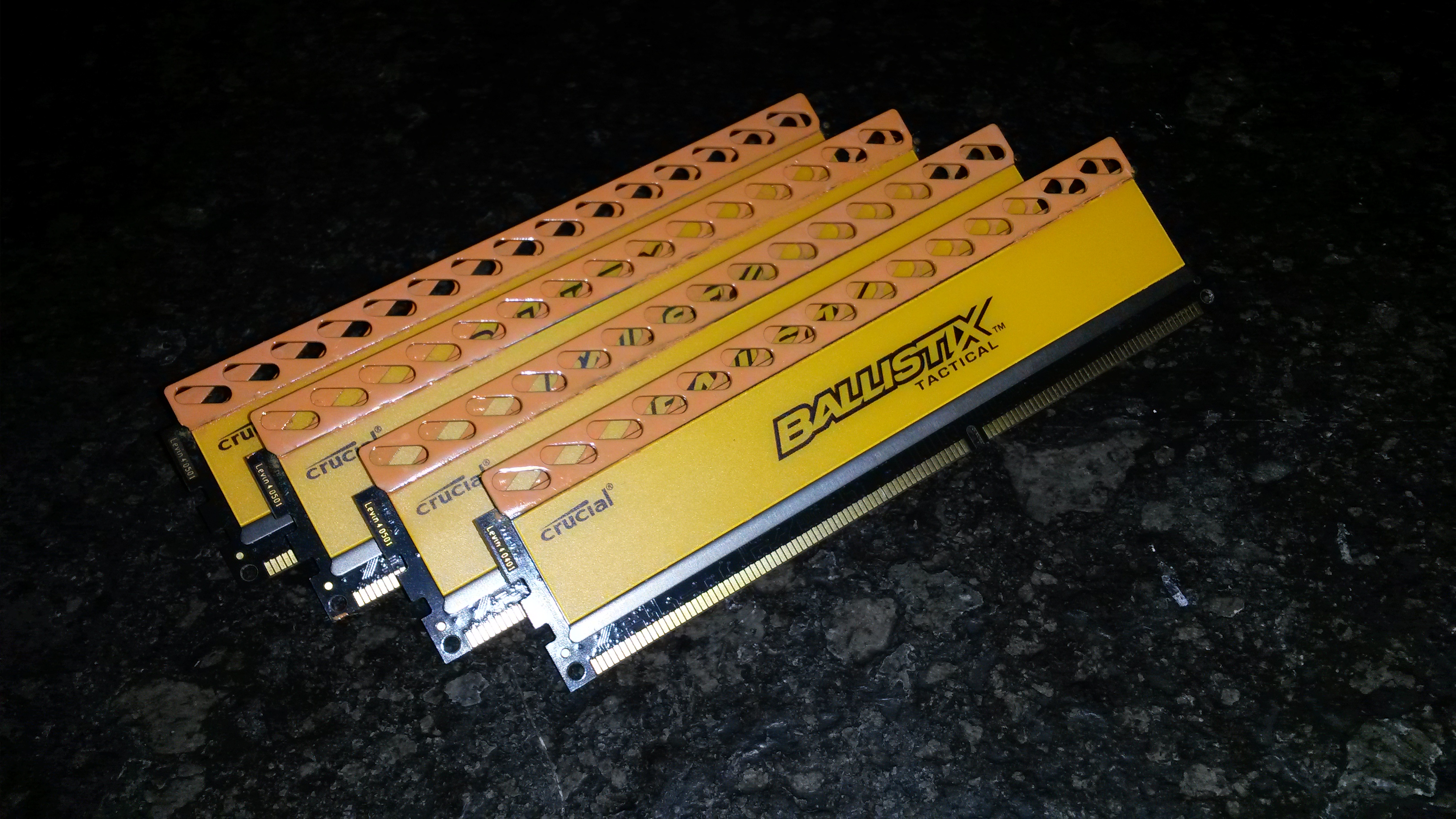

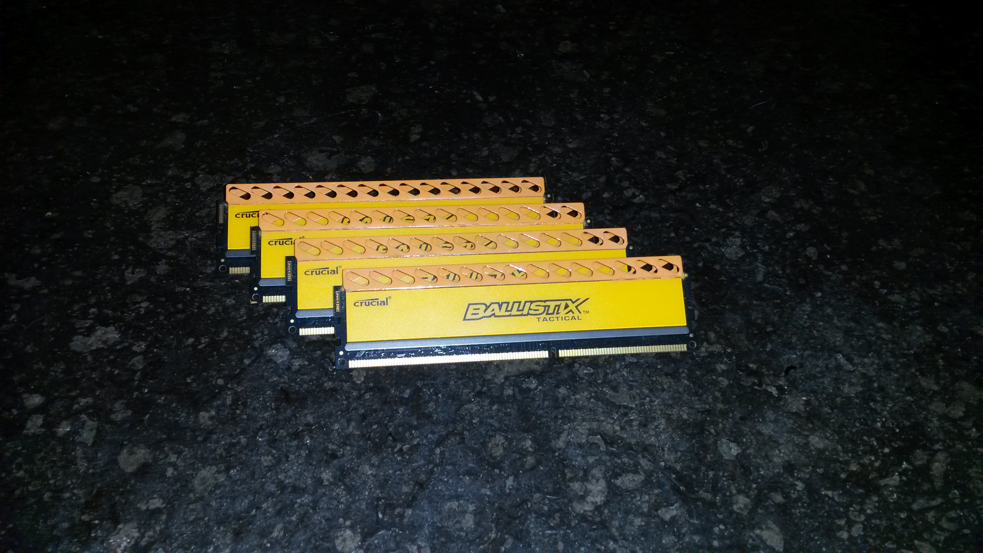

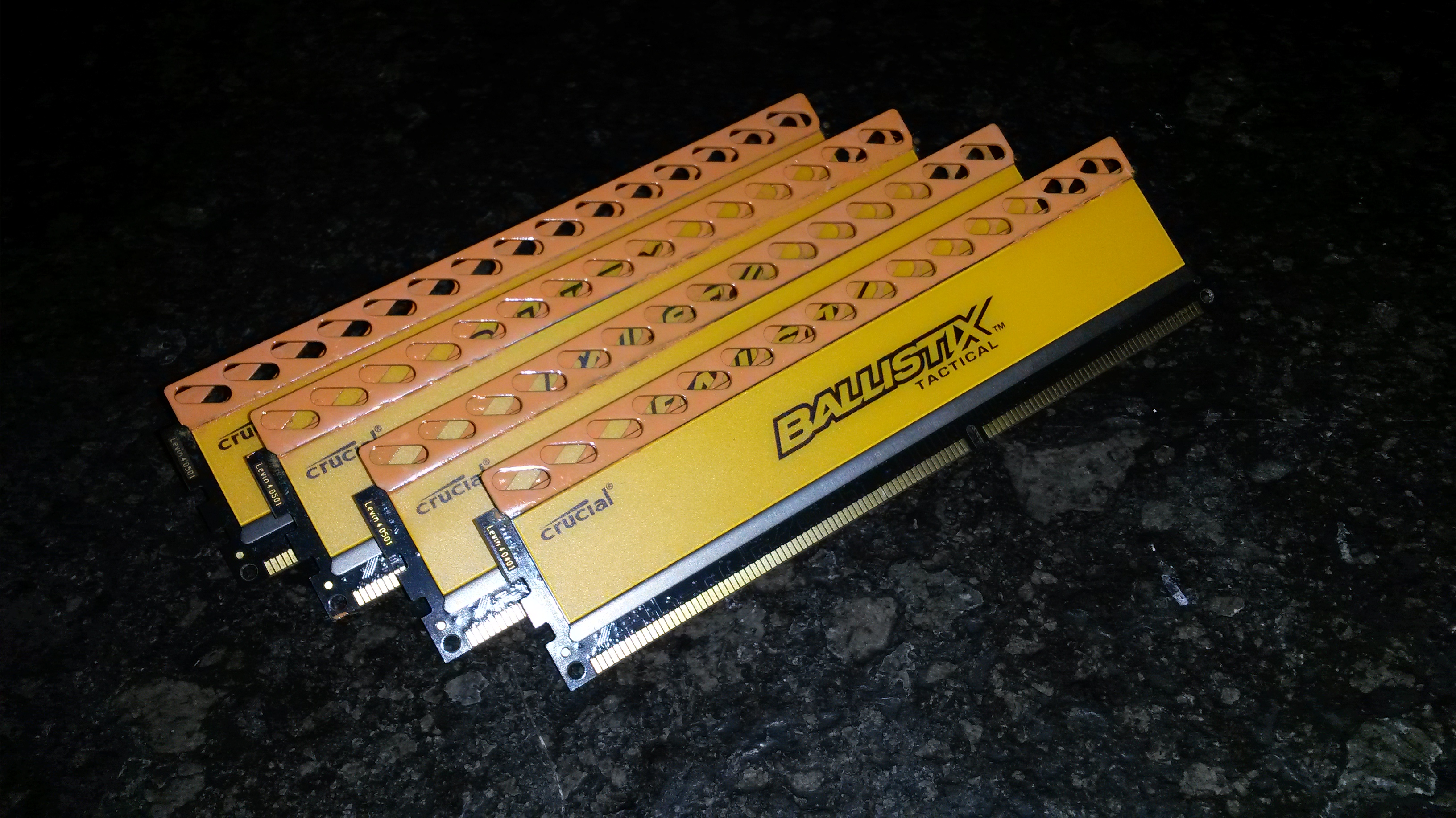

Gartenzaun vom Arbeitsspeicher orange lackiert:
Etwas ärgerlich, dass die Farbe unter die Kreppbandabdeckung gelaufen ist, aber das sieht hinterher sowieso keiner mehr ^^

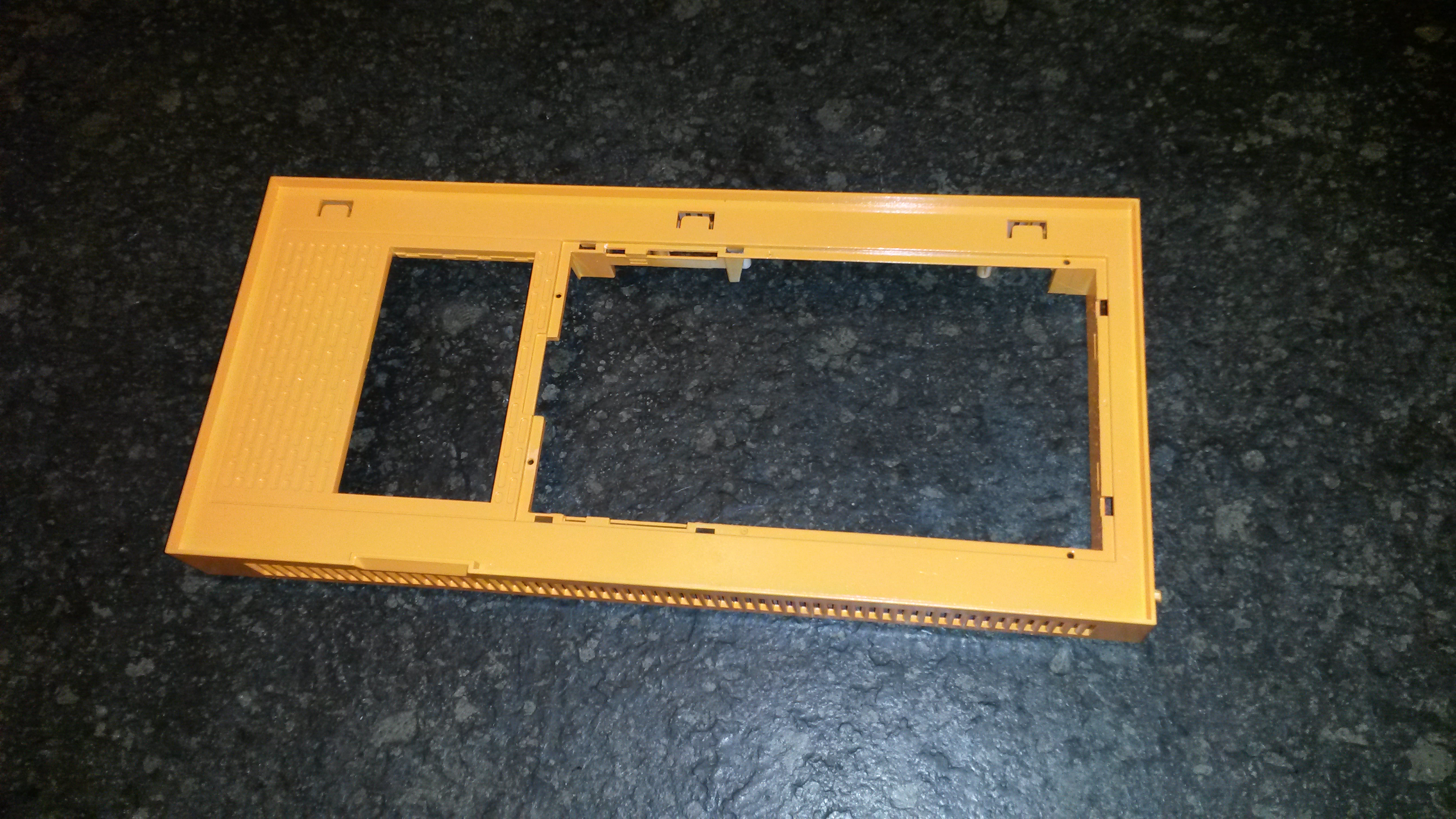

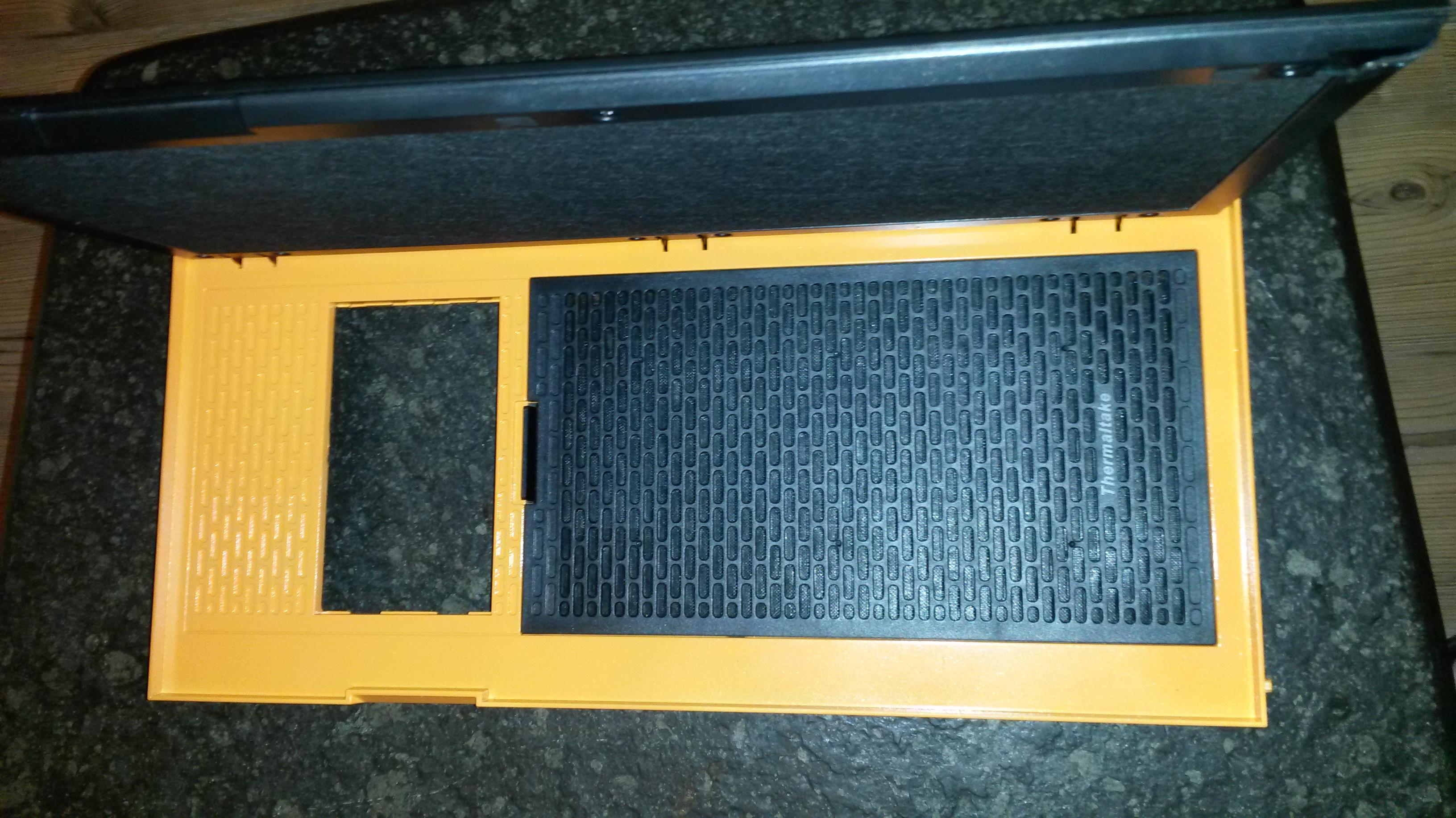

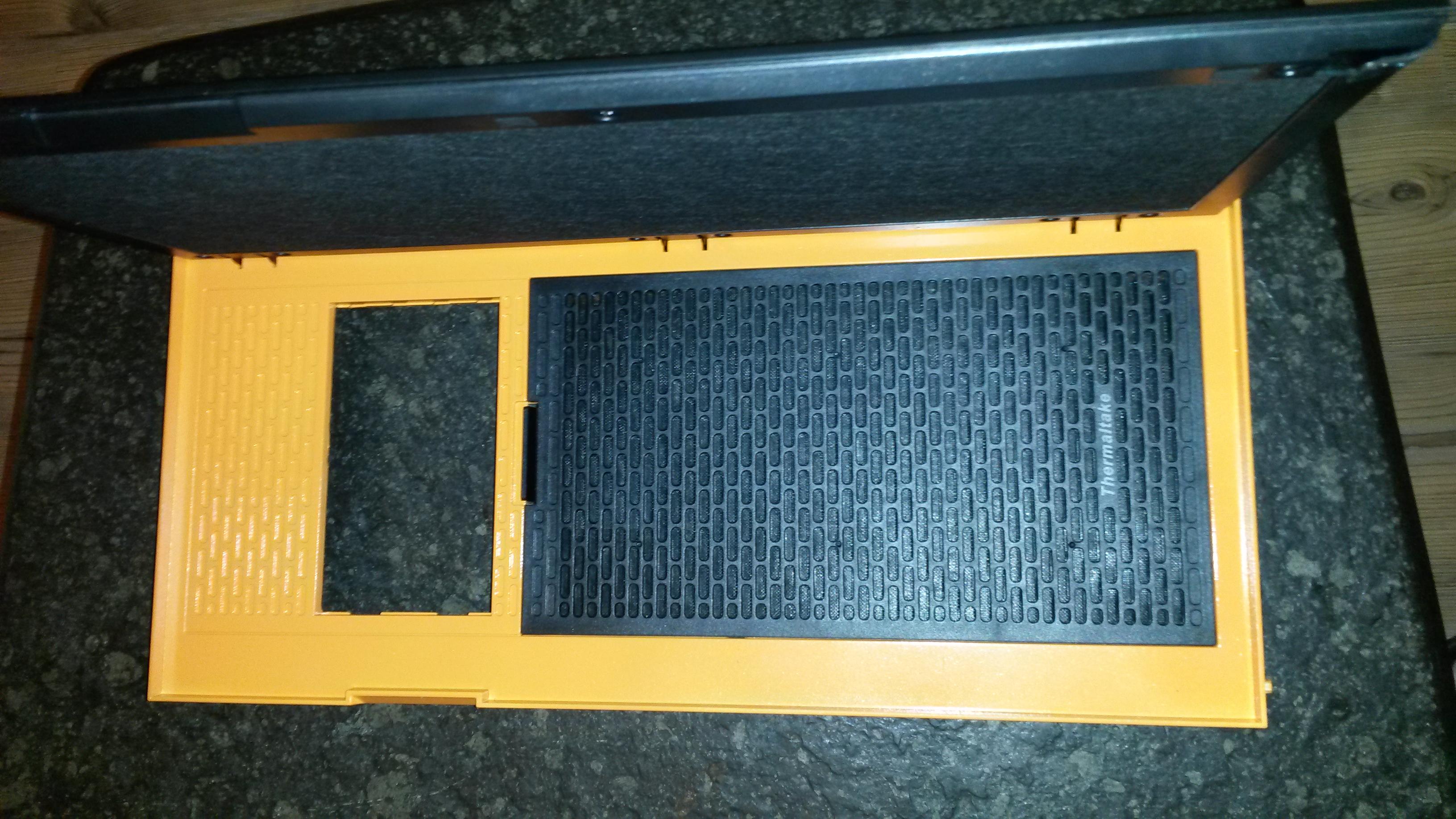

Plastikfrontelement orange lackiert:
Die Farbe ist eigentlich ein recht saftiges Orange, sieht auf dem Bild eher nach gelb bis gelborange aus.

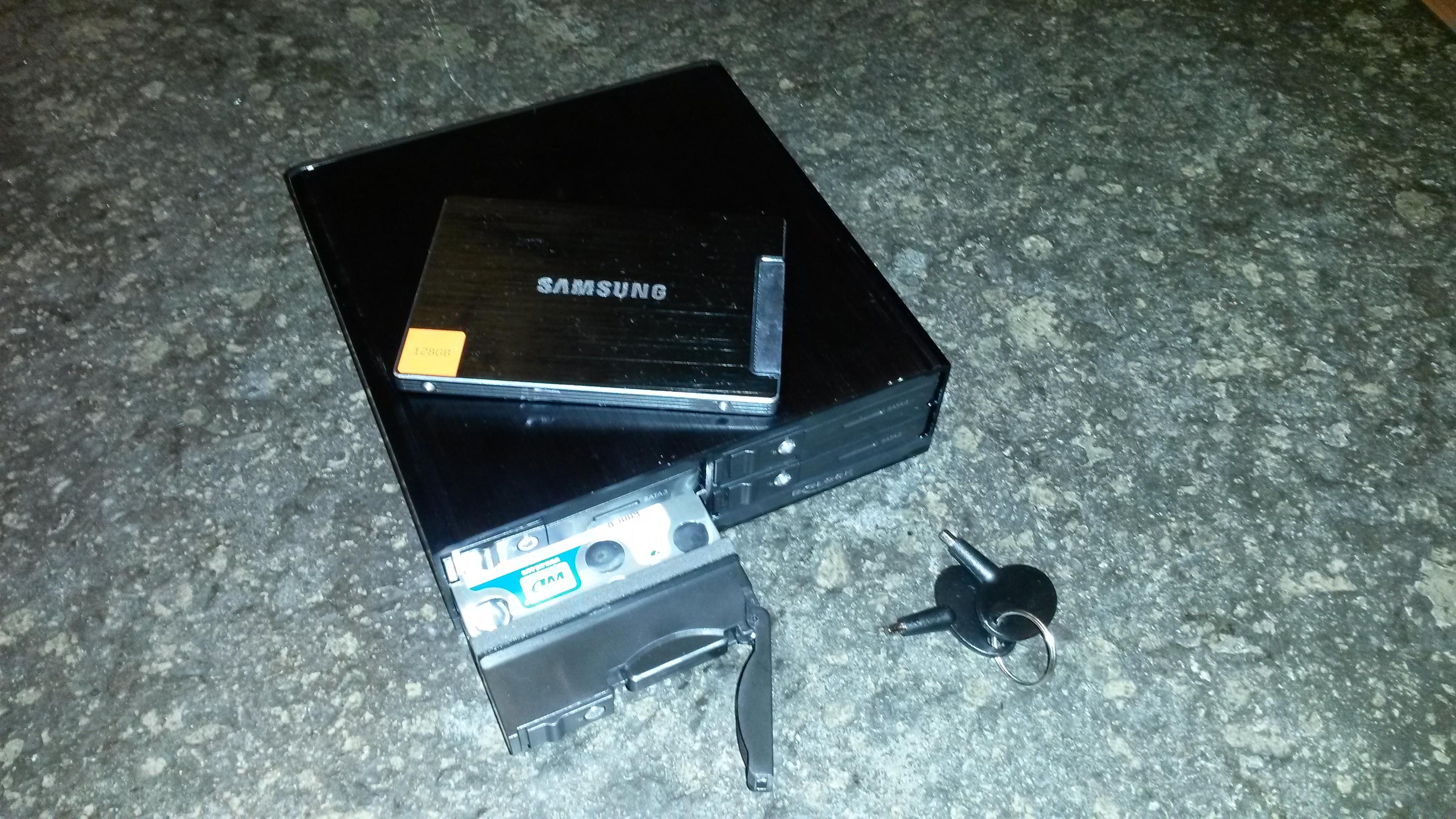

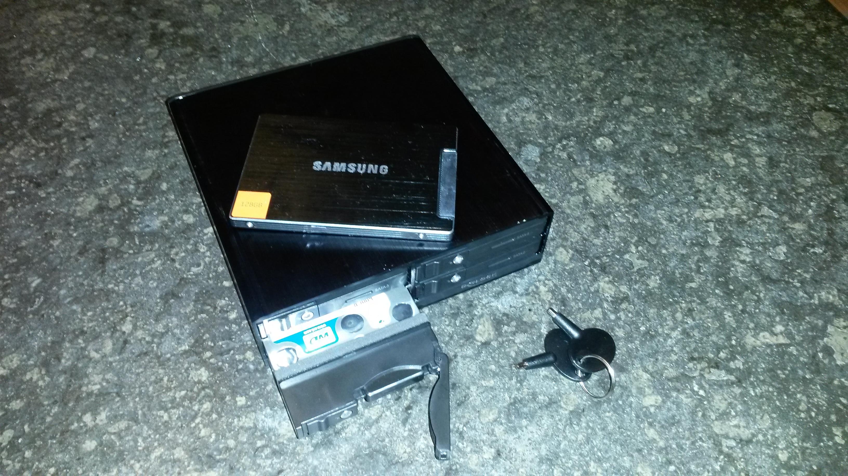

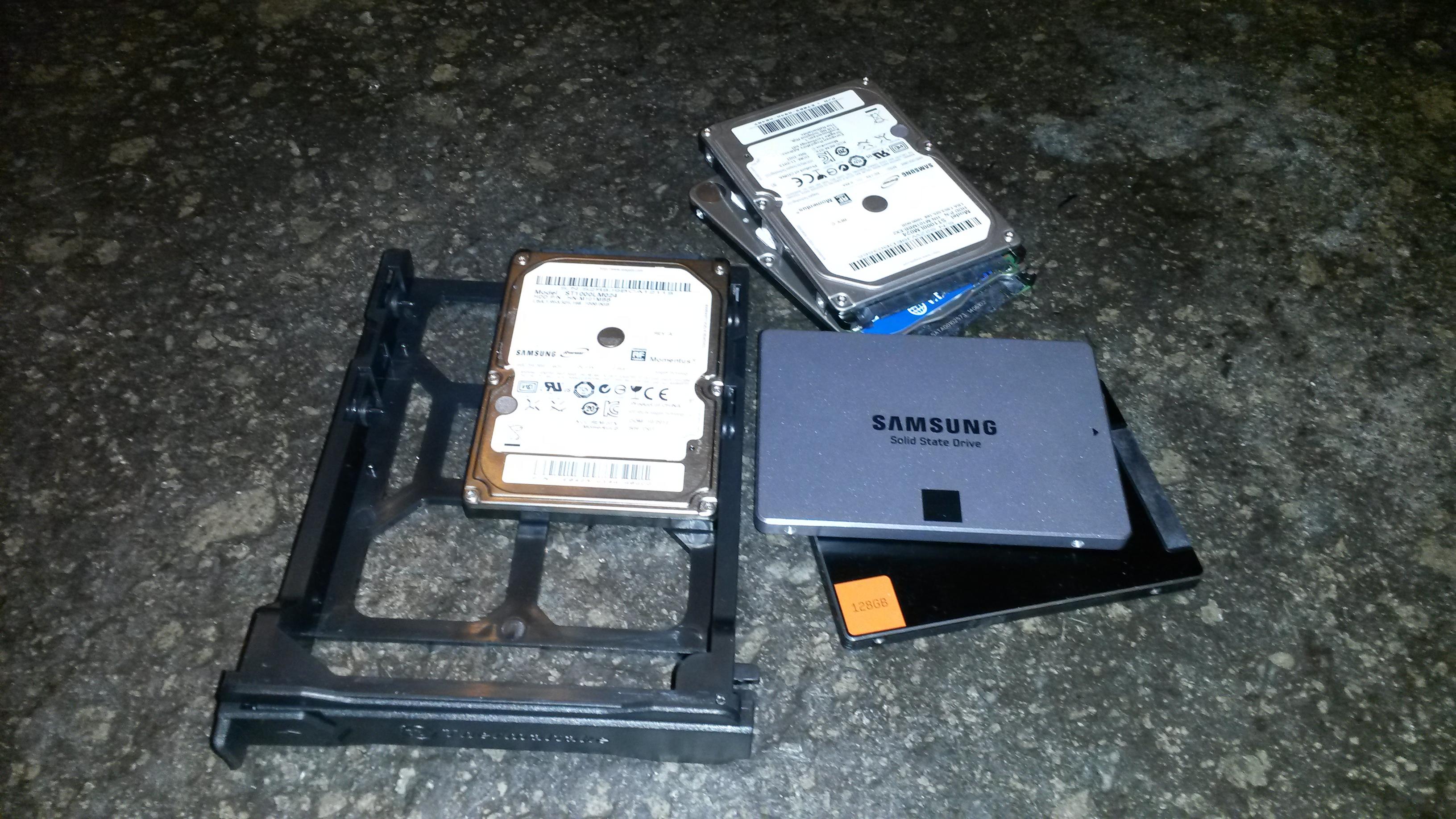

Platzproblem: Wohin mit den ganzen HDDs, wenn der Frontkäfig entfernt werden soll? Blöd - wegen einem kleinen Nupsi passen in die 3,5"-Schienen keine 3,5"-2x2,5" Adapter :/
Die Lösung: Einfach alles in einen der übrigen 5,25"-Schächte! Super Sache, dieser Delock Rahmen, direkt 4 2,5" HDDs verbaut :)

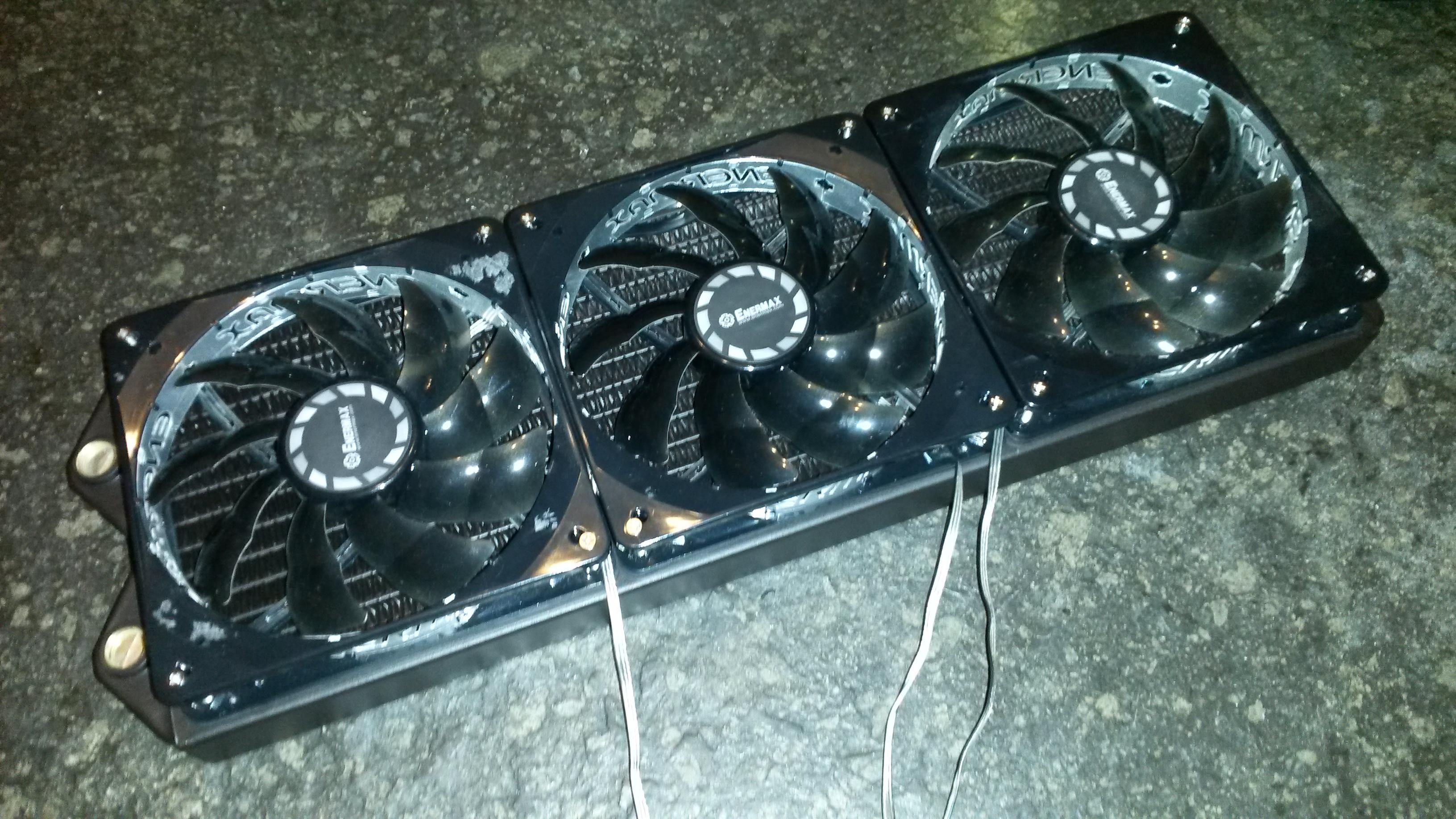

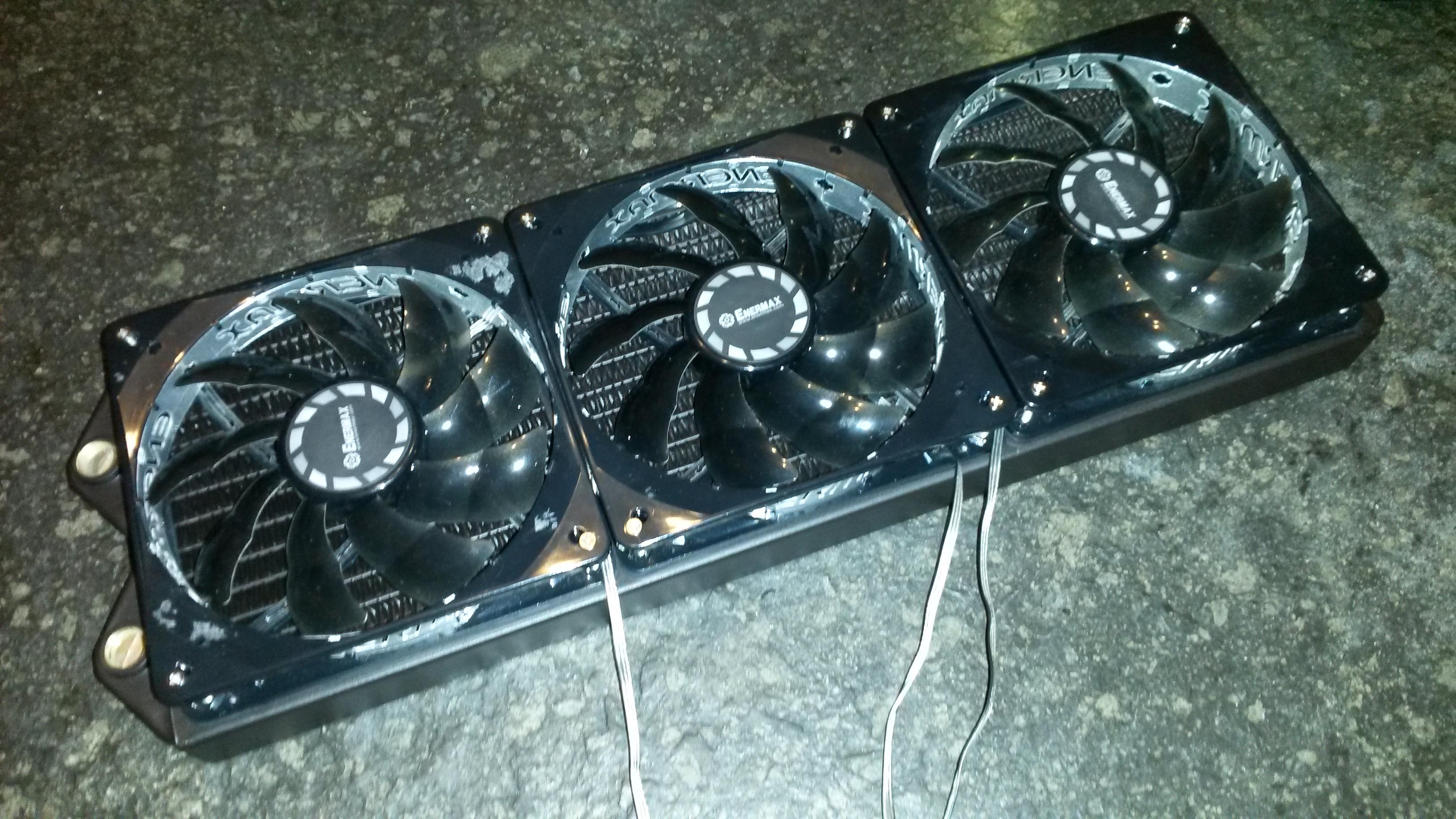

Und hier der bereits bestückte 420er Slim von Magicool:

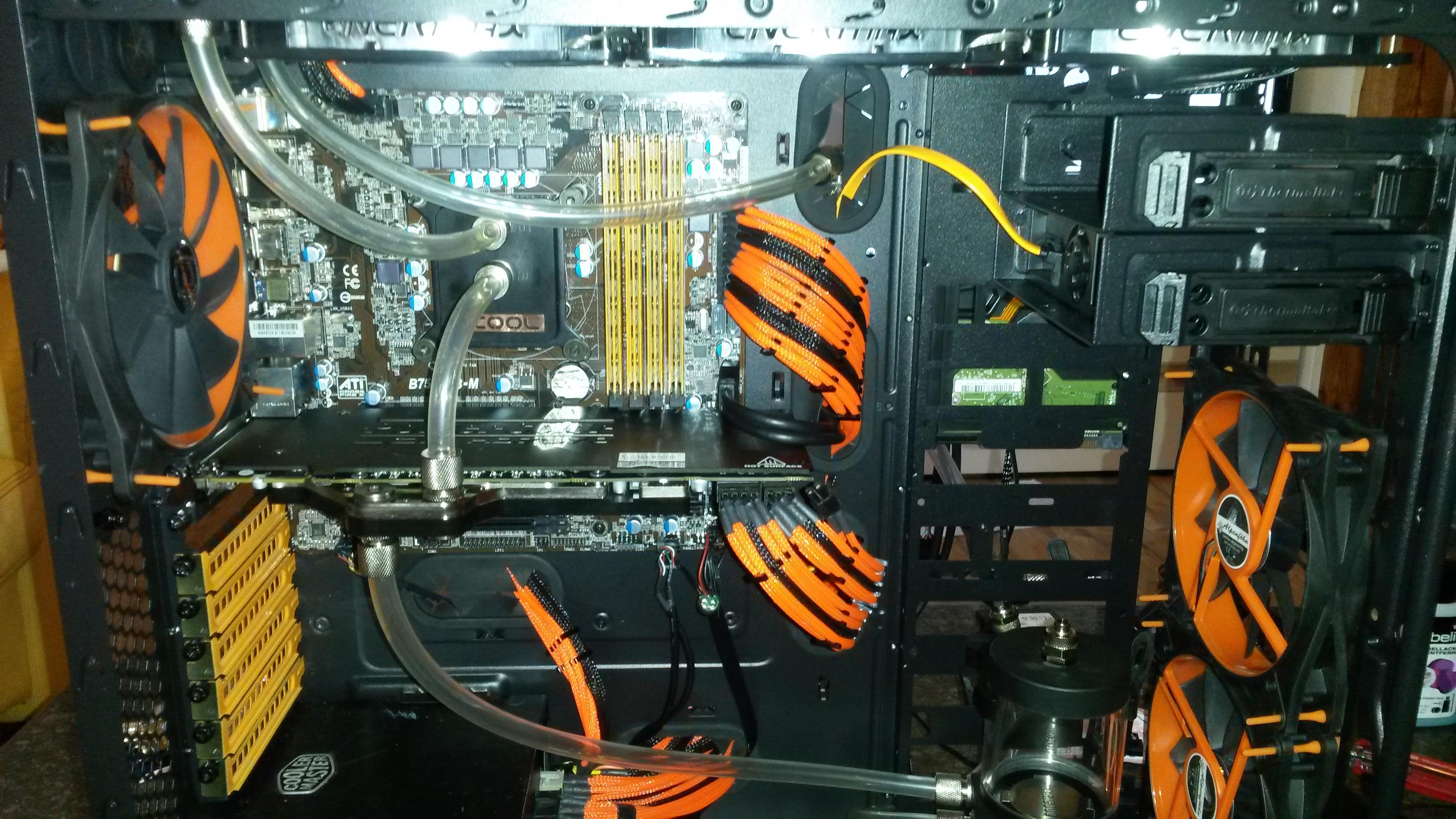

Neuer Zwischenstand:

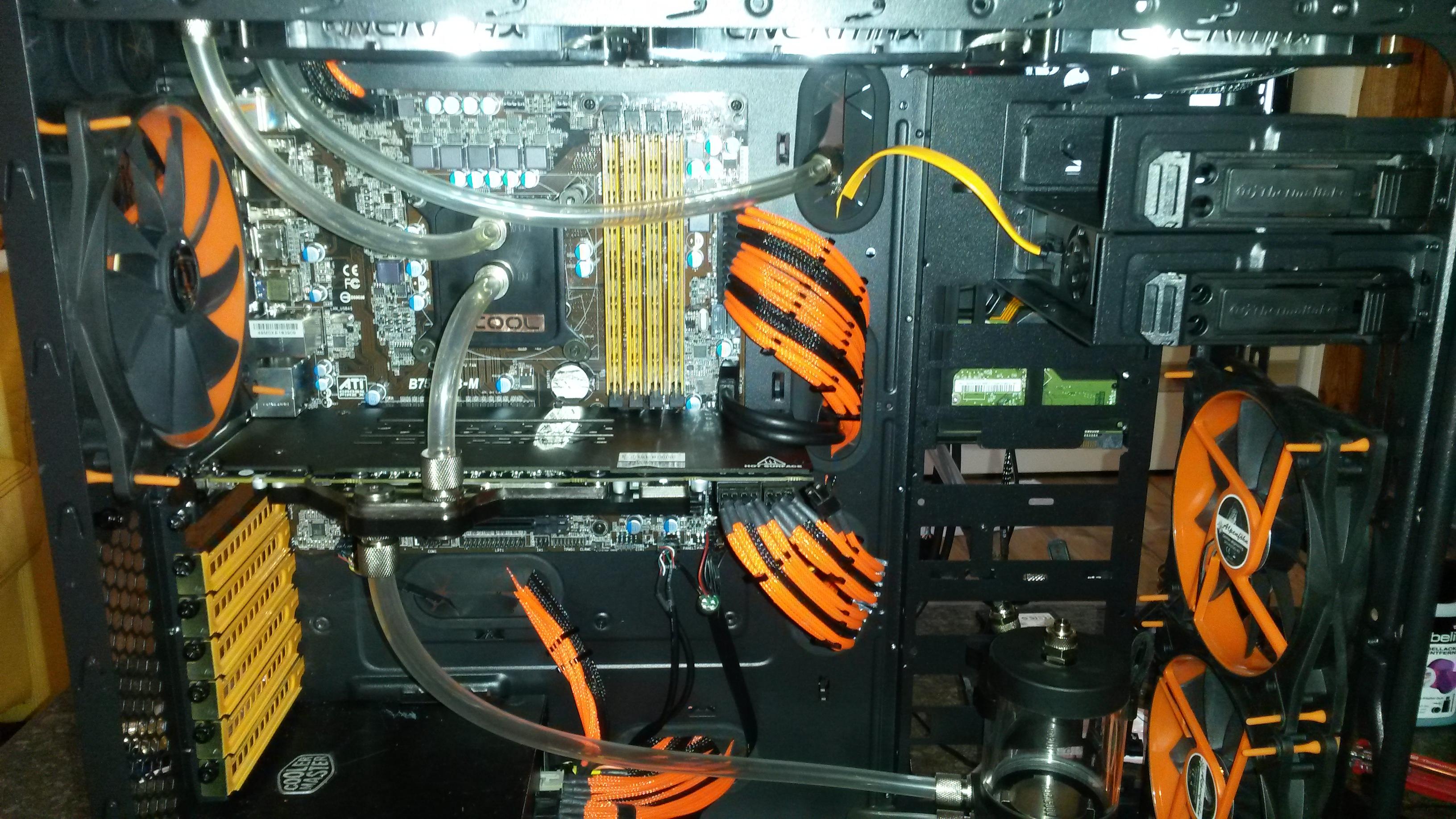

Wasserkühlung komplett verbaut, fehlen noch die HDDs, alles Anschließen und Kabelmanagement. Wo zum Geier füll ich denn jetz das Wasser ein? :D

Allerdings bevorzuge ich zum Sleeven Paracord ohne Shrink. Sieht irgendwie einheitlicher aus finde ich.
Wieso schiebst du denn den Schlauch, der vom Radi wegführt, nicht oben hinter den Radi? Das sieht in meinen Augen etwas seltsam aus, wenn der Schlauch quer übers Mainboard hängt und dann in ner Kabeldurchführung verschwindet :D
Wasser füllst du natürlich am AGB ein - entweder mit Schlauchstück auf dem AGB oder direkt mit nem Trichter. Hilfreich ists dafür aber, wenn der AGB noch ne zweite Öffnung hat, durch die Luft entweichen kann. Ansonsten sehr vorsichtig einfüllen, damit du keine Sauerei im PC verursachst.
Was nimmst du als Kühlflüssigkeit? Da muss schon auch was Oranges her ;)
Gute Idee! Mir ging der Schlauch auch schon auf den Keks, hängt da wie ne Girlande rum :/ Habe sogar noch ca. nen Meter Schlauch über, den kann ich wunderbar dafür und fürs Einfüllen nehmen.

Am besten nimmst du einen 90°-Anschluss am hinteren Ausgang des Radis - dann musst du den Schlauch nicht verbiegen, um ihn außerhalb des Sichtfelds zu halten. Nur musst du den Schlauch dann im Bogen legen, um ihn nach vorn zu bekommen. Das habe ich mit einer Knickschutzfeder gemacht. Ich habe den Schlauch dann auch schon in der Öffnung, welche für die CPU-Stromversorgung oberhalb der Mainboardkante gedacht ist, hinters Tray geführt. Gut versteckt :D
Auf die Bilder der Flüssigkeiten kann man sich echt nicht verlassen - ich habe AC DP Ultra in blau, das sah auf den Produktbildern viel heller aus, als es tatsächlich ist. Ist mir aber recht, etwas dunkler finde ich eh schöner^^
Hatte leider keinen 90°-Anschluss, nur Schlauchverbinder mit 90°-Winkel, musste also etwas improvisieren, ist aber gut geworden. Die Farbe sieht in der Flasche auch komplett anders aus als im Schlauch, das Orange ist jetzt etwas heller geworden und wirklich eher orange statt rot.
Hab das System jetzt nach einem Dichtetest seit ca. 20 Minuten im Einsatz, nirgendwo ist ein Leck zu entdecken, mal sehen wie die Temps werden :)
Edit: 30 Minuten Small FFTs, Temperatur pendelt sich bei 58°C ein.
Einziges Riesenmanko:
Dieser beknackte Rahmenadapter von Delock ist zwar optisch ansprechend, ein wirklich praktisches Tool um seine 2.5" HDDs zu verstauen, ist aber ein geschlossenes Gehäuse und hat vermutlich deshalb einen ca. 20mm-Lüfter verbaut, der einen Mordslärm veranstaltet. Erinnert stark an Industrielüfter bzw. Serverraum :/
