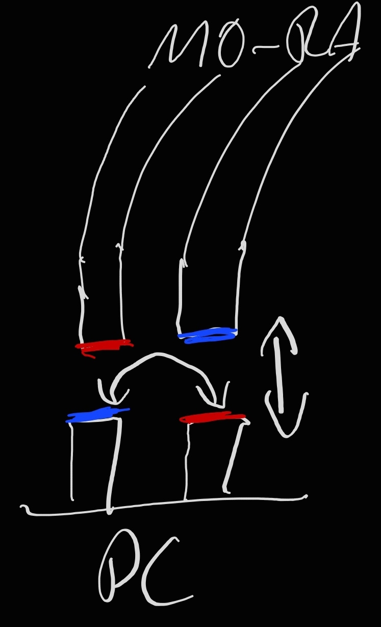

Und ausschauen würde das dann so:
Du müsstest die Schläuche über eine PCI-Slotblende nach Außen führen, Du hättest dann allerdings immer eine "Rundung" außerhalb vom PC. Das ließe sich dann nicht vermeiden.
So eine Slotblende wäre das hier.
Die Schwierigkeit ist dann halt, dass der Schlauch nicht knickt, da müsste man sich noch etwas einfallen lassen. Da ich das nie umgesetzt habe, kann ich da auch leider nicht aus eigener Erfahrung sprechen.

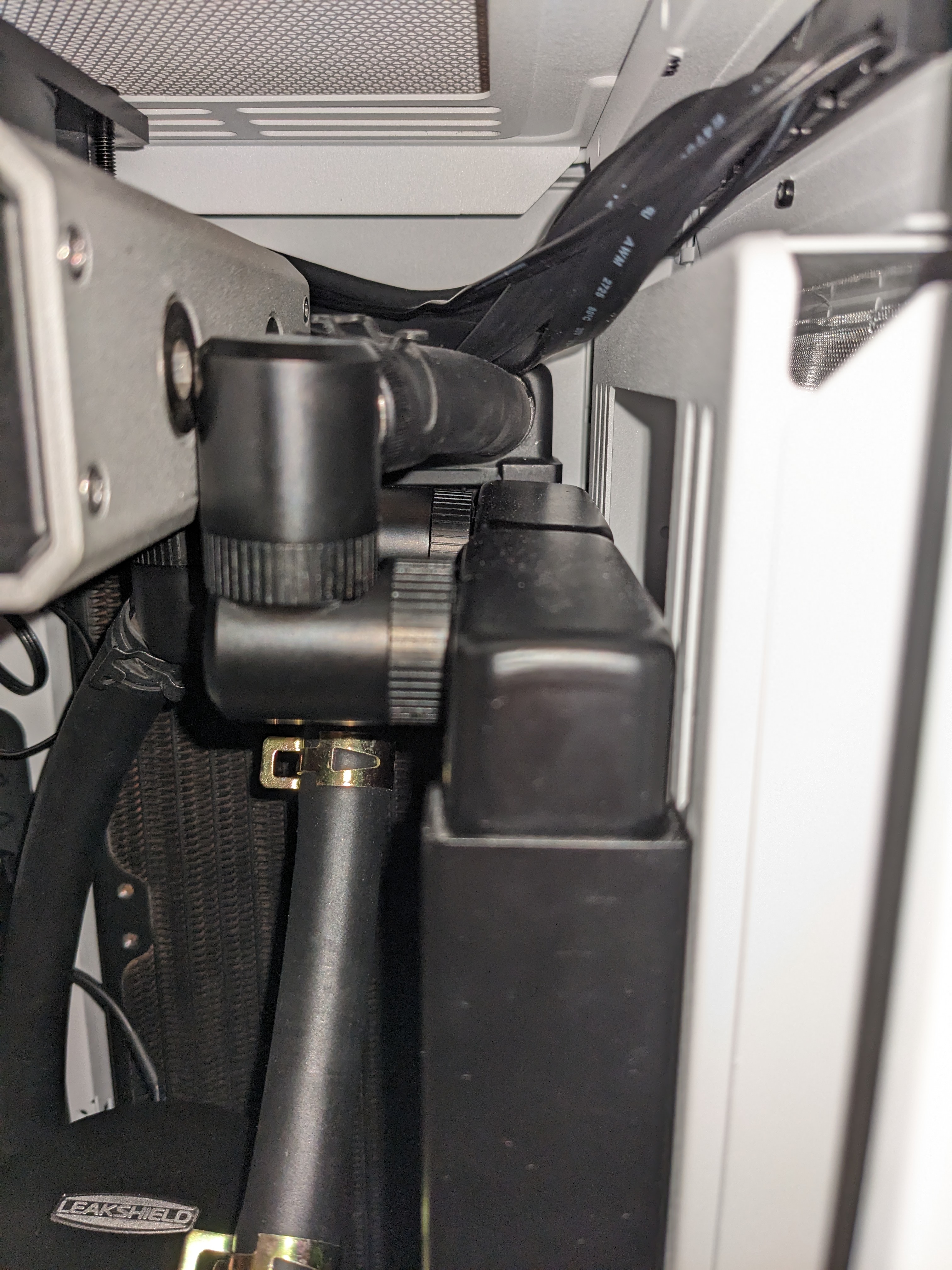

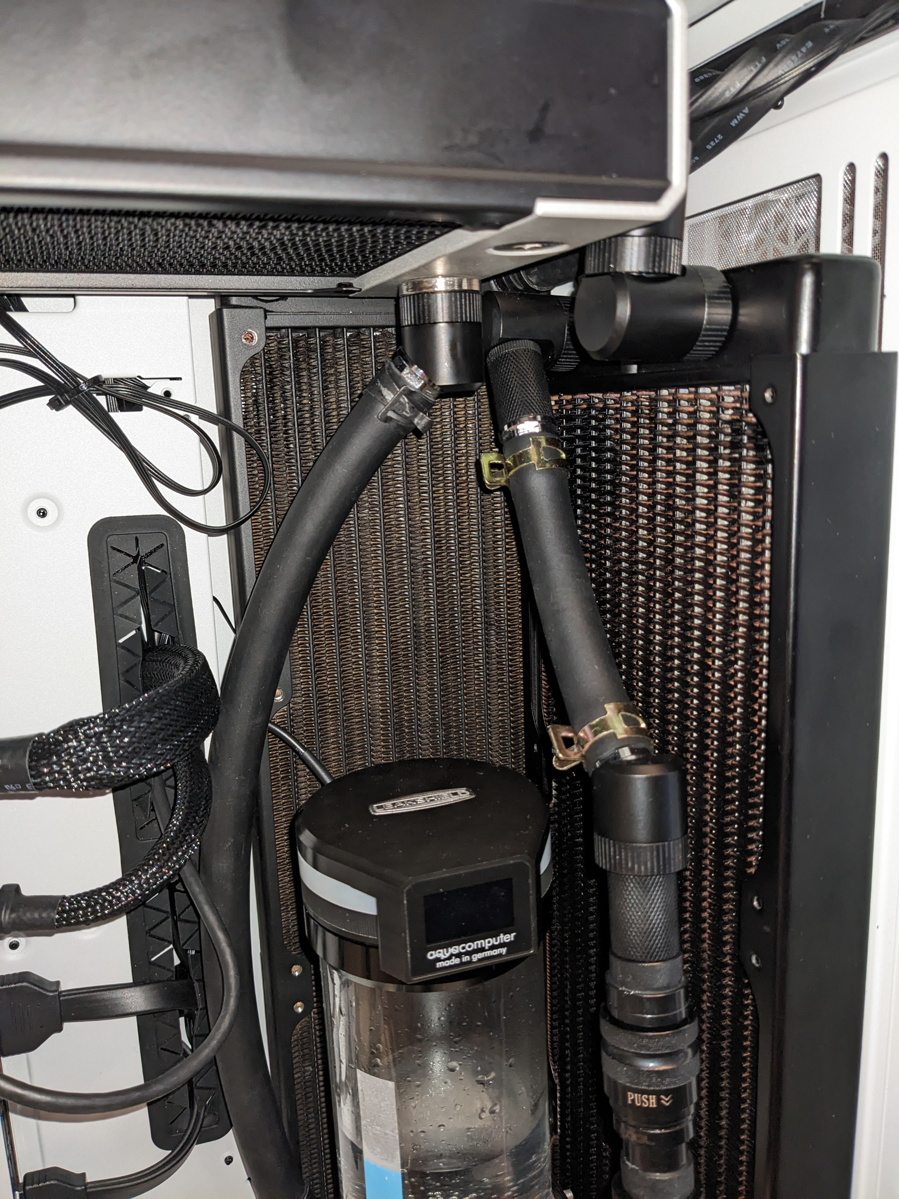

Zwei 420er hab ich damals nicht in das dark base pro 2 gebracht. Wurde dann zusaetzlich ein corsair 7000d. Dort kann man in der front ein 420er und in der decke 3x140er jeweils 90 grad gedreht verbauen. Zudem noch einen dritten, schmalen radiator in die seite.
Bzgl platz zum einbauen: mit drehbaren 90° winkeln kann man auch sehr beengte raeume bebauen. Die pumpe und reservoir kosten dann auch nochmal viel platz. Meine kuehlkonfig is gerade in der zweiten generation, um platz fuer luftgekuehlte grafik ziegelsteine zu machen.

Funktioniert leider nicht, zumindest sagte mir das mein massband :). Vielleicht funktioniert es, wenn du den deckel nicht mehr abschrauben magst und auf den dritten radiator verzichten willst, den koennte man dann nicht mehr anschliessen.
HyperSnap schrieb:
Hab Ich mich letztens schon gefragt warum man das tun sollte wenn man auch einen 420er einfach dahin pappen kann!?
Vielleicht funktioniert es wenn man den deckel nicht abnimmt und die pumpe anders montiert... Im naechsten weihnachtsurlaub schau ich nochmal dauf.

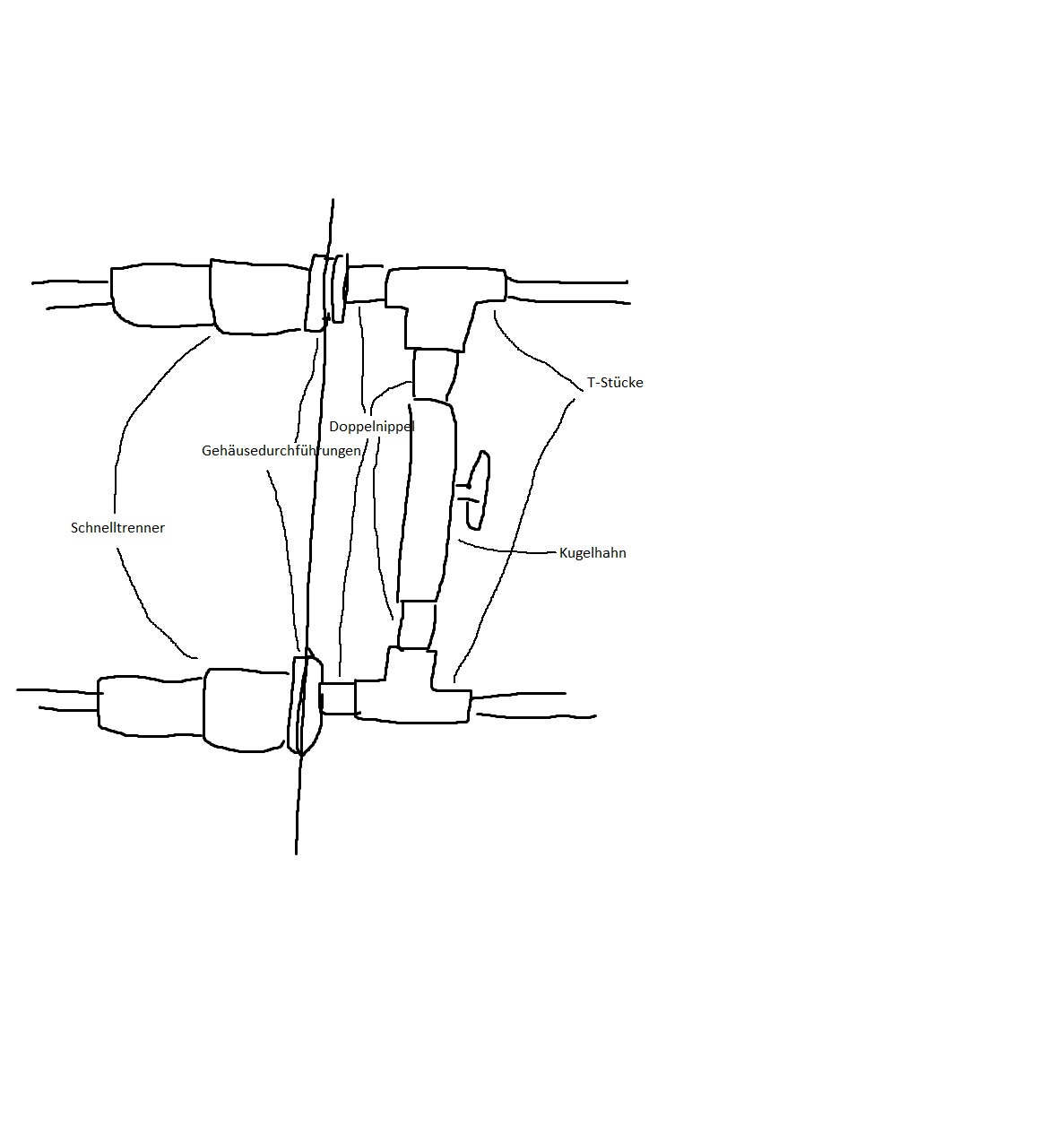

Das jetzt nicht, aber es gibt andere Mittel und Wege. Am einfachsten ist es wirklich, mit Gehäusedurchführungen oder einer Slotblende rauszugehen und dann mit Schnelltrennern zu arbeiten.
Die Richtung mit dem Kugelhahn geht auch, da musst du aber sicher mit Gehäusedurchführungen arbeiten und brauchst einen Haufen Anschlüsse.
Vergebe man mir meine schrottigen Paint-Skills. Aber es würde klappen. Habe ich auch mal in einem Video gesehen. Die Schnelltrenner machen dicht, sobald du sie trennst, von daher passt das ohne Probleme. Oder sagen wir, sie sollten. Je nach Hersteller ist das dann immer so eine Sache.
Reaktionen: fairhext
Sorum geht's natürlich besser! Hatte das so, nur ohne die Schnelltrenner und dafür mit 2 Ventilen gedacht. Also die zwei Ventile vor die T Stücke und je eine Seite der T Stücke verschließen.
Deine Idee wird aber gekauft! :)
