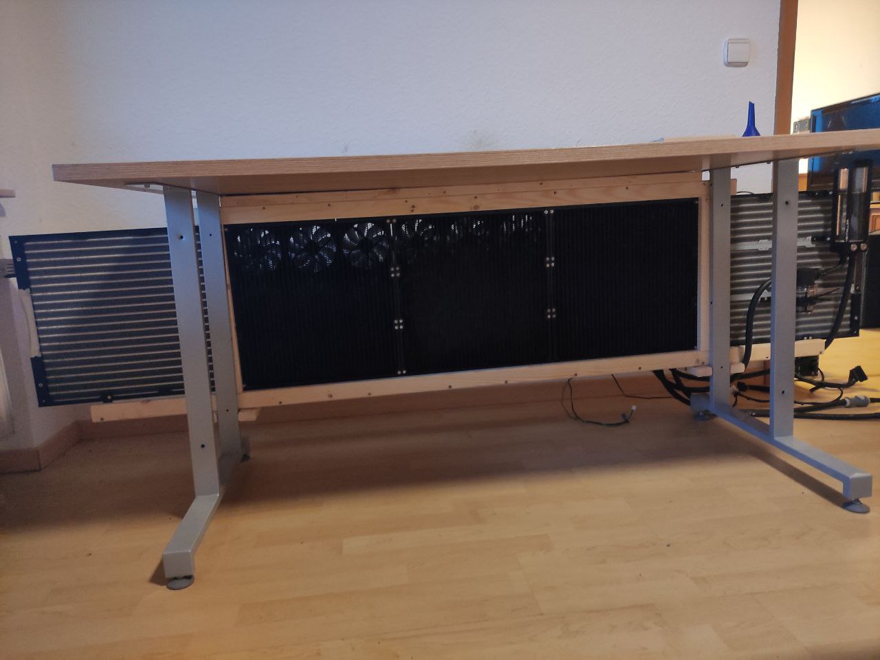

Ein Mora als Zusatz für den Sommer lässt sich durchaus einrichten, würde an der Rückseite des Gehäuses Kupplungen verbauen um den dort anzuschließen. Bis dahin kann ich ja zumindest mal nachschauen was die Temps in dem dann bearbeiteten Gehäuse machen.
Mora im Tisch ist wie auf dem Bild nicht möglich, mein Schreibtisch an der Wand verschraubt und leider nur eine 40er Platte, dann hau ich da ständig bin den Beinchen davor... ^^
Soll auch nur ein Beispiel sein. Du kannst den Radi ja irgenwie unterbringen, Hauptsache, der kann irgendwie atmen.

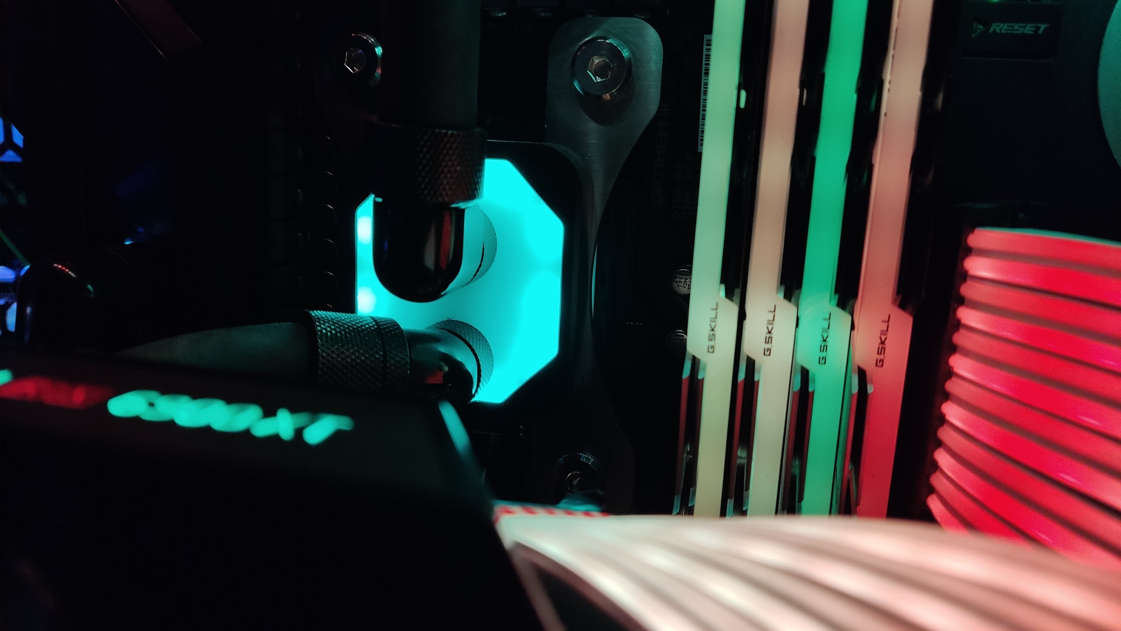

Ich nehme Mal an es ist ein RGB CPU Block gewünscht... Nach 2 desastern mit Acryl blöcken hab ich mich für Den hier entschieden. Ist zwar weiß wenn aus. Aber im Betrieb echt schick. Das Material ist anders als Acryl nicht spröde und der kühler leistet gute Arbeit.
Was transparente schläuche angeht, wie Sinuspass schon schreibt. Die sehen nicht lange schön aus. Auch nicht mit klarer Flüssigkeit.
Wird zwar viel drüber gemeckert, ich bin bisher mit Diesen sehr zufrieden. Allerdings erfordert das zuschrauben der Überwurfmuttern sehr viel Kraft. Wenn's aber einmal sitzt dann sitzt es auch. Ich hab die in Eiszapfen und da kannst gefühlt nen Lkw dran hängen, die haben auch n optisch schickes "Finish"
Beim GPU Block ist die Auswahl ja leider klein. Kann da leider auch nichts finden das die Gewinde im Metall hat.
