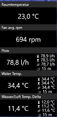

Im Idle bzw. Desktop Betrieb bleibe ich im unhörbaren Bereich, jedoch hat das Wasser da ca. 35°C was so unkritisch sein dürfte?

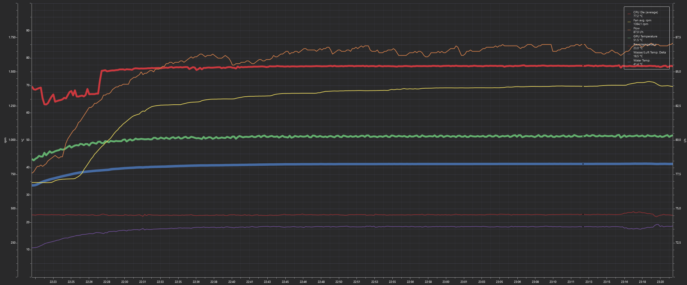

Nach ca. 45min Prime95 + Furmark sieht das so aus:
So lassen oder seht ihr Handlungsbedarf?
Ich würde es so lassen der 5900x ist halt n Hitzkopf. Temps sehen bei mir mit nem 3900x und einer Vega 64 ca. gleich aus.
Reaktionen: Goozilla
~10°C Delta zwischen Raum und Wasser sind kein Problem. Deine Lüfter scheinen ja auch recht langsam zu drehen von daher normal. Optimieren könnte man es wenn man z.b. sicher stellt das die Radiatoren nur kalte Luft bekommen, also nur im Boden oder in der Front einbauen. Oben oder hinten kommt ja meist vorgewärmte durch oder nen externen Mora, da kommt dann keinerlei warme Luft vorbei aber braucht halt viel Platz. Wie sieht denn die Wassertemp. nach ne h Gaming oder anderer Volllast aus?
Alles unter 40°C ist im grünen Bereich.
