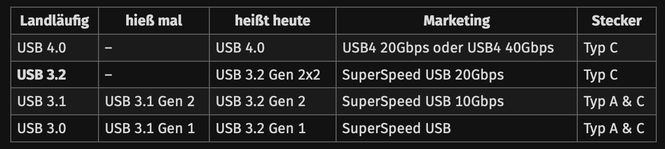

Youtuber1987 schrieb:
Es ist unglaublich, wie so ein Mist in der heutigen Zeit immer noch sein kann.
3.0, 3.1, 3.2
Das wäre doch viel einfacher.
Immer noch zu wenig Aussagekraft. Am besten analog zur Benennung von Internet Verbindungsgeschwindikeiten. Also wie DSL50, DSL100 usw:
USB 5GBit
USB 10GBit
USB 20GBit.
Oder inklusive Stecker:
USB C 20
USB A 5

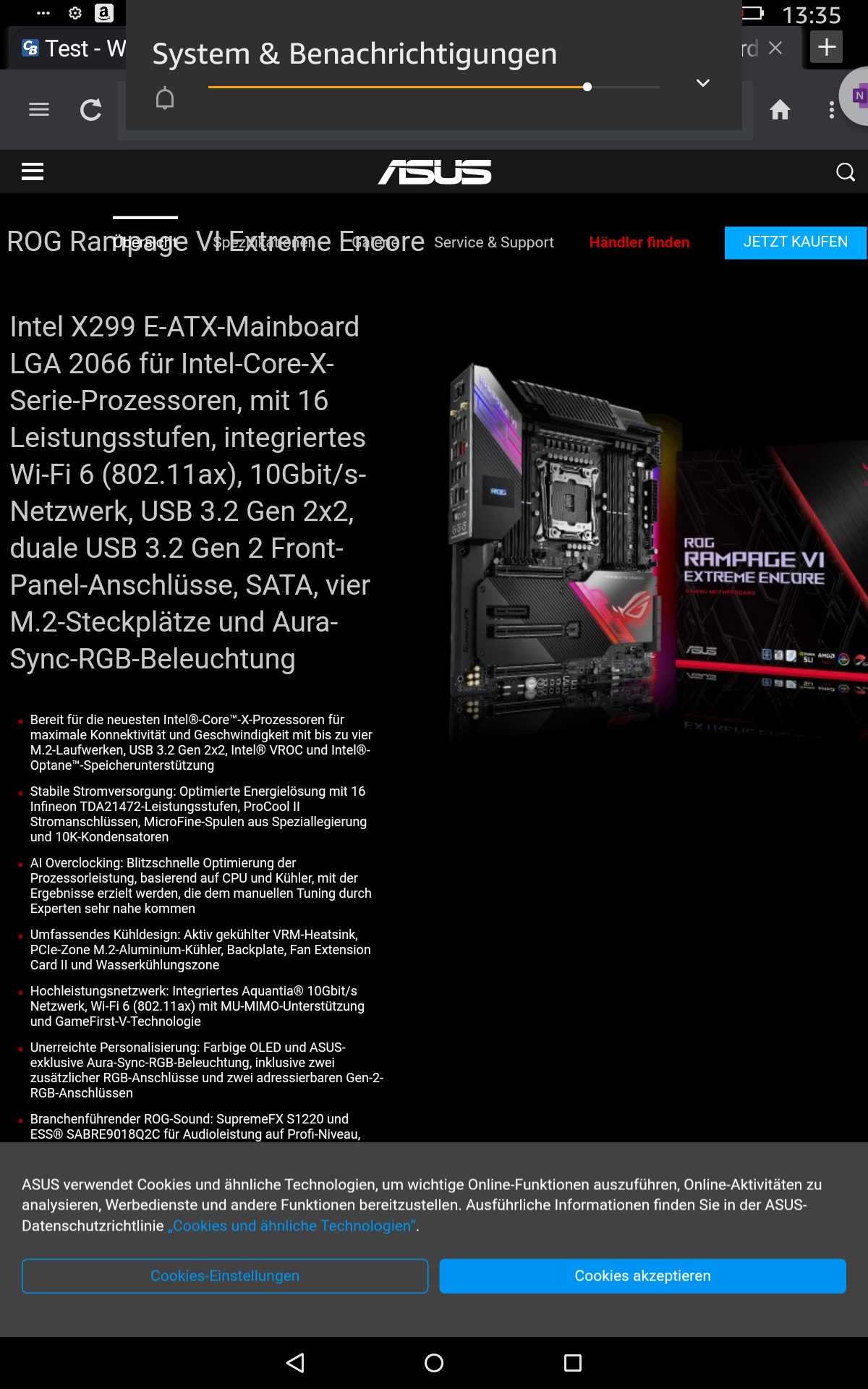

Jan schrieb:
Nein, es gibt noch keine Intel-Mainboarsd mit USB 3.2 Gen 2x2.
Doch, Asus sagt sie können es.
https://www.asus.com/de/Motherboards/ROG-RAMPAGE-VI-EXTREME-ENCORE/
