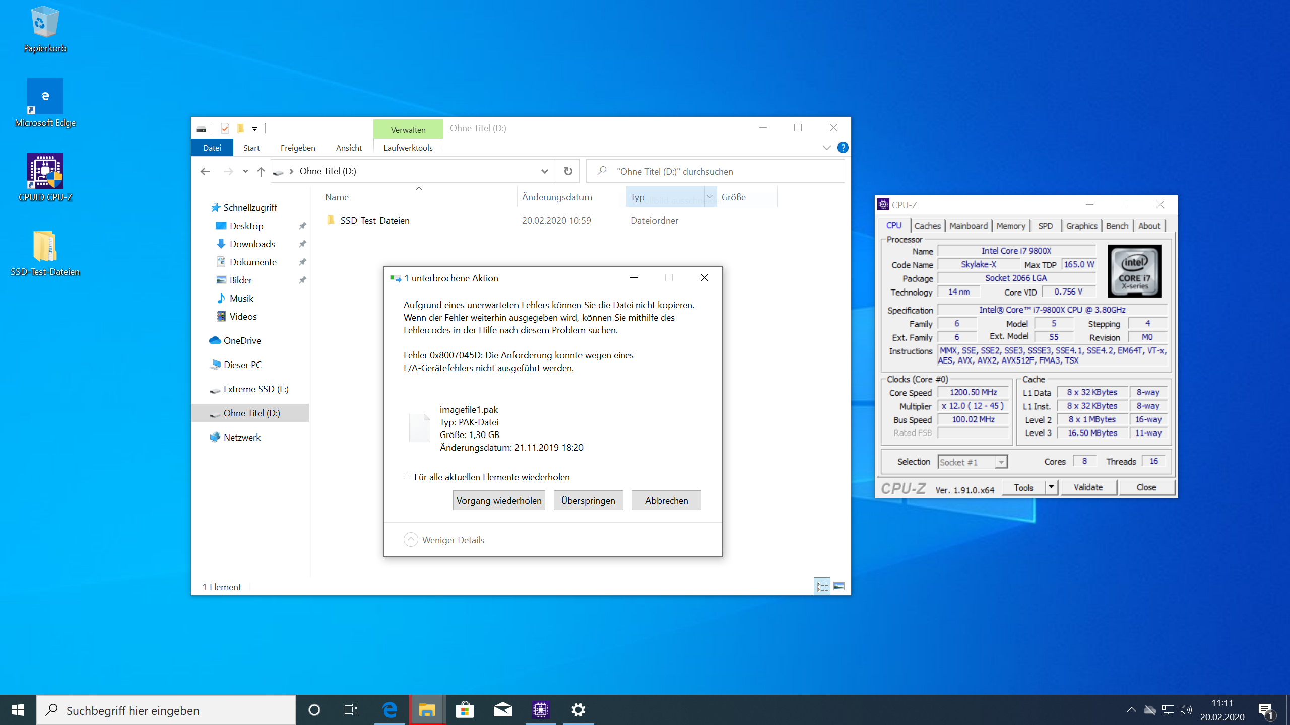

Das ist ja nicht so dolle gelaufen für WD, da musste wohl auf gedei und verderb ein Launchdatum eingehalten werden.
Bin gespannt ob sich das per Update noch gerade biegen lässt.
Das ein Speicher einen Speichervorgang nach kurzer Zeit abbricht ist schon ein NoGo.

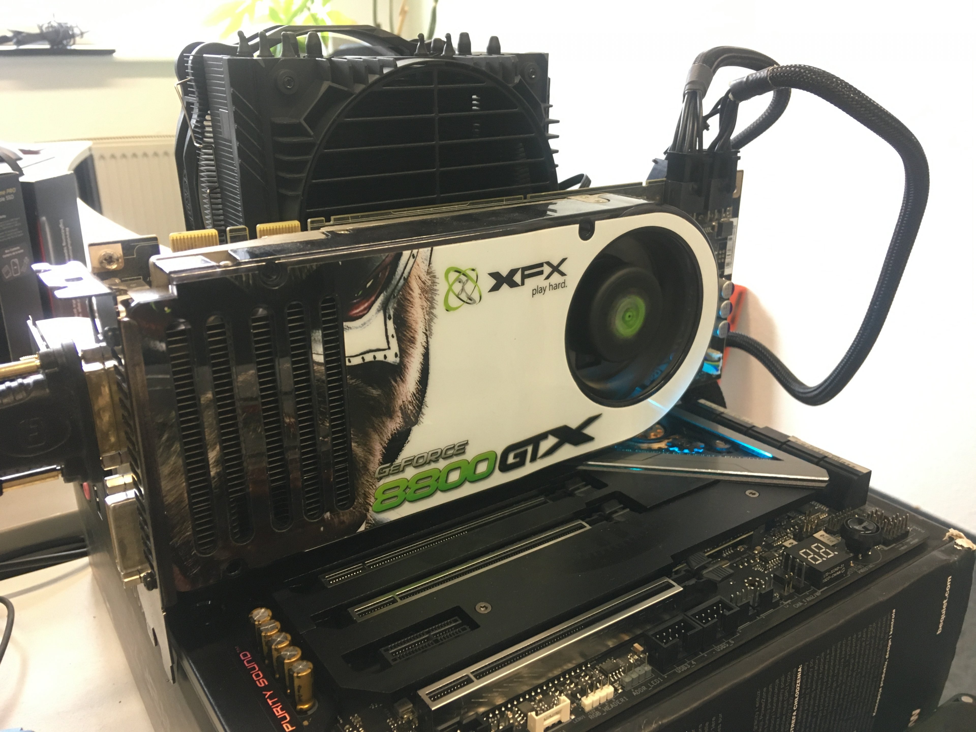

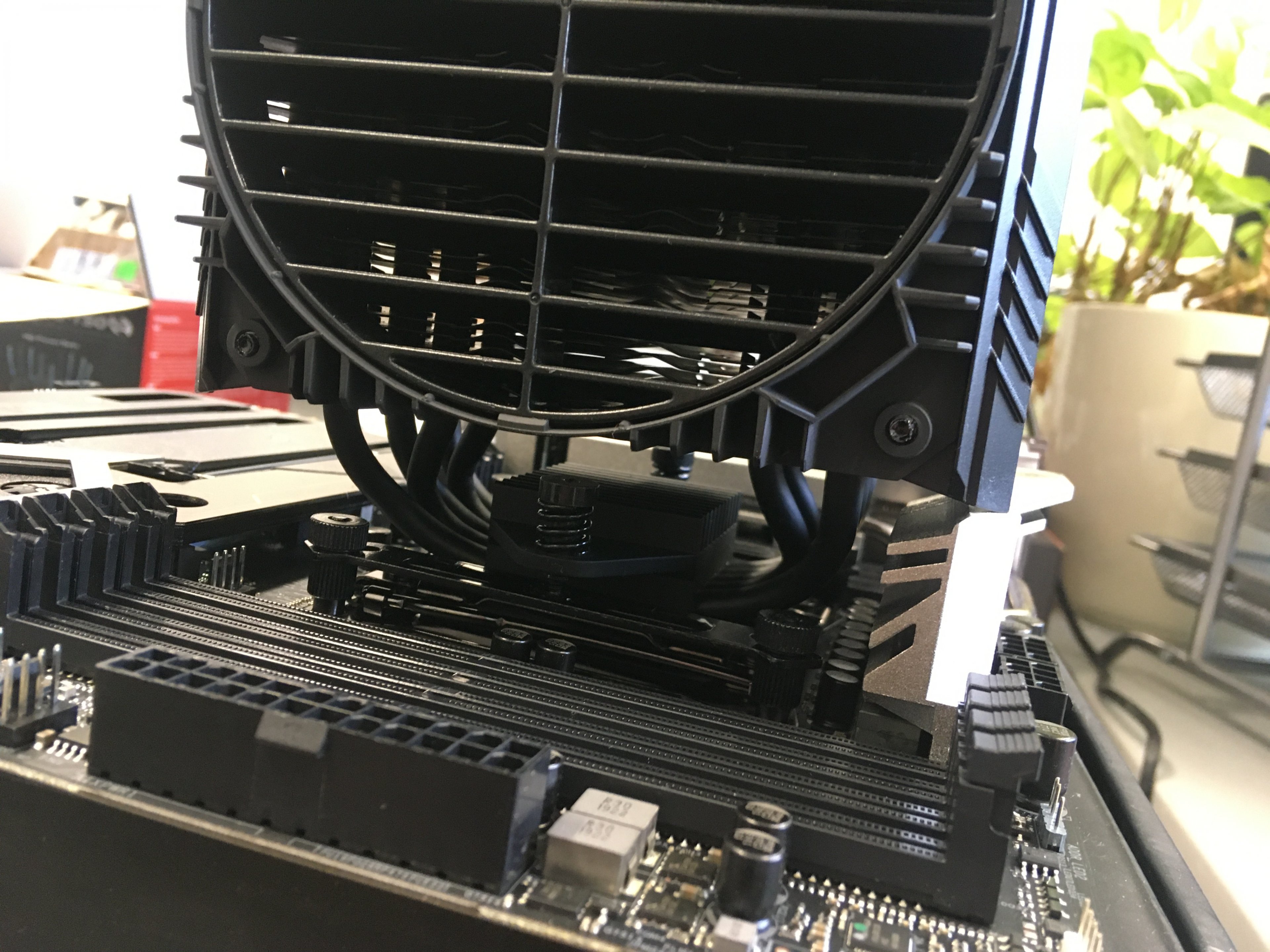

@Jan
AiO? CPU Temp dürfte bei einem SSD Test ja kaum eine Rolle spielen.
Ne, 90 ° drehen und gut war. Nervt trotzdem. :p

Ich gehe mal davon aus dass das Problem derzeit nur auf diese SSD beschränkt ist oder? Weil mein aorus Master was hier rumliegt (kanns noch nicht testen) hat ausschließlich 3.2 Anschlüsse hinten. Diese sollten bitte alle funktionieren :D
Erstmal mach ich mir da noch keine Sorgen und WD kann das Problem sicherlich lösen.
