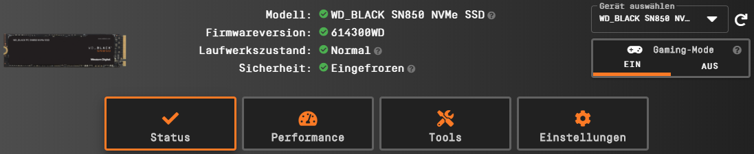

Deine Version ist höher, deshalb wird eine kleinere Version 613200WD ignoriert.Capthowdy schrieb:Ich habe das Problem dass meine SSD die Firmware 614300WD drauf hat (schon seit dem Kauf) und dort wird dieses Update gar nicht gefunden:
Die Firmware muss dann manuell eingespielt werden. Geht auch im Dashboard.
Die Datei heißt 613200WD.fluf
Die Frage ist wo man die Datei herbekommt? Der WD Support behauptet keine Dateien zu haben und einen Download finde ich auch nicht.Micke schrieb:Deine Version ist höher, deshalb wird eine kleinere Version 613200WD ignoriert.
Edit:
Ich habe die Firmware nun durch eine andere noch nicht aktualisierte SSD bekommen, allerdings kann ich sie nicht installieren, es kommt immer nur "Firmwareaktualisierung fehlgeschlagen.". Wahrscheinlich weigert sich die Software eine augenscheinlich ältere FIrmware zu installieren.

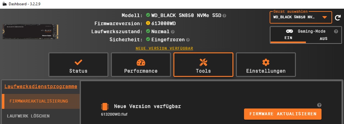

Capthowdy schrieb:WD scheint diese SSD ja in mindestens zwei Revisions zu verkaufen und hat offenbar nur für die ältere Revision das Update veröffentlicht.
Ich bin fast der Meinung, dass ich beide Revisions habe. Die eine SSD ist im Geräte-Manager "korrekt" getagged, die andere wird nur mit Typenbezeichnung angegeben:
(1x Anfang Dezember '20, 1x Anfang März '21)

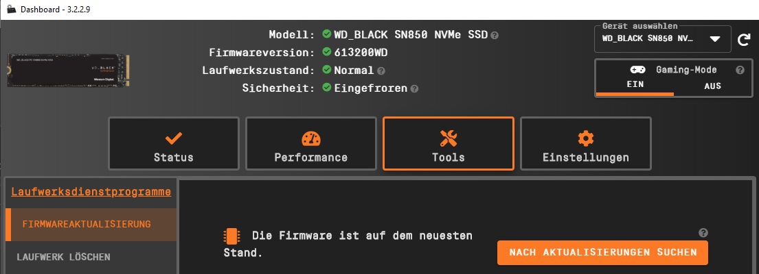

Vielleicht ist die Firmware abhängig von der Laufwerksgröße. Bzw. wird in Abhängigkeit davon schrittweise ausgerollt?! Firmware 613000WD gibt es bei mir nicht. Angeboten wird nur 613200WD:
@MichaelMros ich habe insgesamt drei SN850. 2x 1TB gekauft Ende März und 1x 2TB gekauft Anfang diesen Monat. Erstere hatten die Firmware 613000WD drauf und ließen sich aktualisieren, die andere hat diese ominöse 614300WD drauf und nimmt die 613200WD Firmware auch nicht an. Dass die großen Modelle eine andere Firmware haben dachte ich ja auch zunächst, aber hier haben schon andere User mit 2TB Modell die 613200WD installieren können, von daher waren das wohl ältere Versionen. Du hast bei beiden SSDs die Version 613200WD zur Installation verfügbar, das ist die FW mit dem Fix, also hattest du mehr Glück als ich.

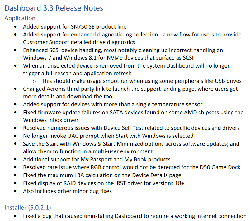

Hat jmd mittlerweile ein changelog bzw. releasenotes zur neuen Firmware? Was würde geändert?
Keine Lust Titel oder News zu lesen ? Oder woran scheitert's ?buxbunny schrieb:Hat jmd mittlerweile ein changelog bzw. releasenotes zur neuen Firmware? Was würde geändert?
Scheitert daran das es bis dato nichts zu finden gab, ansonsten hätte ich die Frage hier nicht gestellt.Micke schrieb:Keine Lust Titel oder News zu lesen ? Oder woran scheitert's ?
... und Danke fürs "anmaulen".

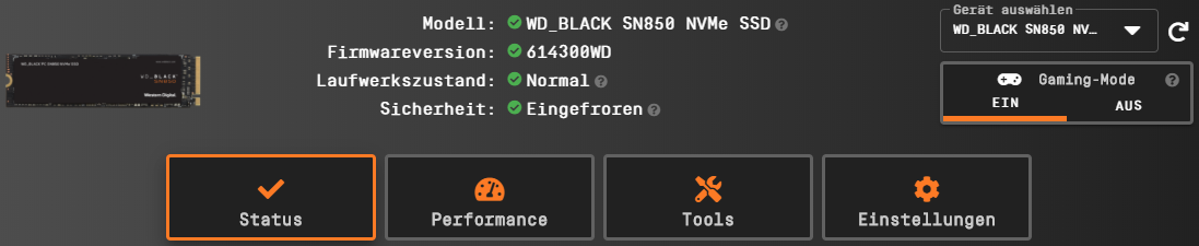

Was meine SSD angeht schweigt sich WD weiterhin aus und CB interessierts wohl ebenfalls nicht. Hauptsache überall wird verkündet das Problem sei gelöst, während WD weiterhin SSDs verkauft die dieses Update wohl nie erhalten werden. Naja, bis Ende diesen Monat gebe ich WD noch, dann geht sie zurück.
Alle die jetzt eine neue SN850 kaufen und am Chipset betreiben wollen sollten auf jeden Fall besser abwarten oder eine andere SSD nehmen.

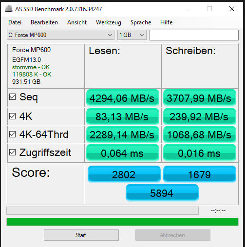

Bei mir sieht das übrigens so aus:
@Micke Wenn WD tatsächlich was am Controller o. Ä. verändert hat und die Firmware deswegen nicht kompatibel ist, wäre das wohl eine schlechte Idee. Vielleicht besorge ich mir einfach nochmal eine andere SSD und schaue welche Firmware dort drauf ist, aber ich fürchte das alle neuen SN850 diese Firmware haben werden.
