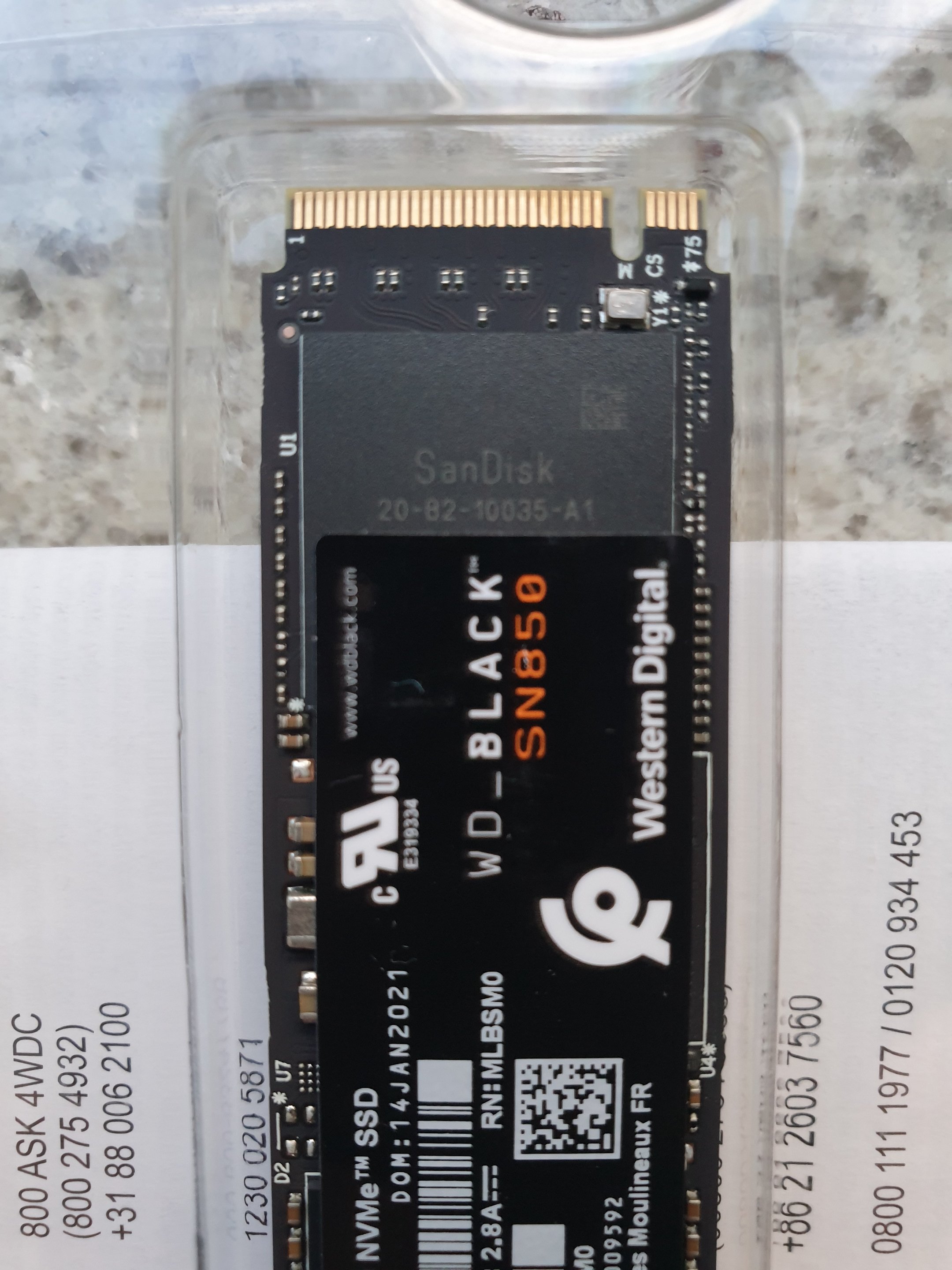

Die SSD mit der Firmware 614300WD hat, wie ich bereits vermutet hatte, einen anderen Controller verbaut! Der Controller für den das Firmwareupdate mit dem Fix erschienen ist, hat die Bezeichnung 20-82-10034-A1. Der Controller ohne verfügbares Update trägt die Bezeichnung 20-82-10035-B1. Hier ein Bild der beiden SSDs:
Wie ihr anhand des Bildes sehen könnt, ist die SSD mit dem älteren Controller später hergestellt worden, man kann also das Herstellungsdatum, zumindest im Moment, nicht als Indikator dafür nutzen welchen der beiden Controller man bekommt. Was in Zukunft passiert ist hingegen offen.
Ob WD für den zweiten Controller noch ein Update nachreichen wird weiß niemand. Die Zahl derer die von dem Problem betroffen sind ist wohl gering und wenn sonst niemand darauf aufmerksam macht, wird wohl auch nichts mehr passieren. Das traurige, armselige Bild das der Support hinterlassen hat, sollte jedem eine Warnung sein. Sendet die SSD einfach zurück und probiert es nochmal, oder kauf besser gleich ein anderes Produkt bei dem ihr nicht auf euer Glück hoffen müsst.

Der Controllerchip auf der NVME hat die Bezeichnung "SanDisk 20-82-10035-A1" ... also wieder ein anderer als oben beschrieben.
Interessant, welche Firmwareversion ist denn bei diesem Controller die aktuellste?

Das ist richtig, die exakte Controller Bezeichnung steht nur direkt auf dem Controller.
buxbunny schrieb:
Bei mir wurde die 613200 Firmware angeboten und auch erfolgreich installiert, jedoch eben ohne den gewünschten Erfolg, die NVME ab cold boot im UEFI zu detektieren.
Hm, kannst du mal ein Foto der SSD machen und hochladen? Aber es scheint so dass der 20-82-10035-A1 die gleiche Firmware verwendet wie der 20-82-10034-A1, zumindest von der Versionierung her. Die 613200WD Firmware fixt so weit ich weiß "nur" das Problem der schlechten Schreibleistung am X570 Chipsatz.

Hier das Bild meiner NVME
