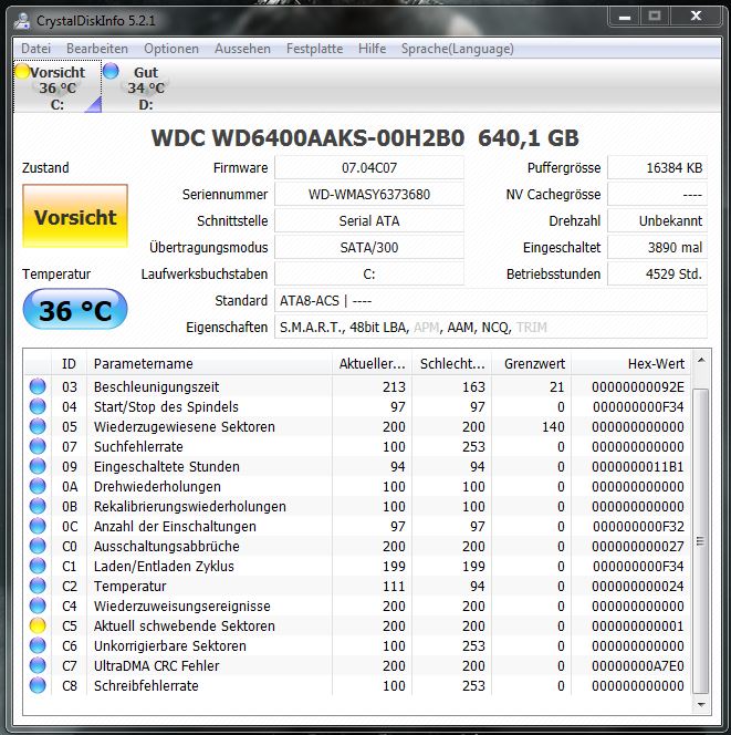

Liebe Community,
mein System hat sich heute Morgen mit einem Bluescreen unvermittelt verabschiedet. Eine Hochfahren im abgesicherten Modus war anschließend jedoch wieder möglich. In der Vergangenheit kam es schon zu ähnlichen Abstürtzen. Allerdings konnte ich mit dem Windows-eigenen Reparaturprogram Windows7 wiederherstellen, nachdem der absicherte Modus nicht mehr möglich war.

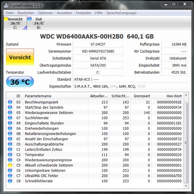

Ich vermute, dass das Problem mit der primären Festplatte zu tun hat. Crystal Disk zeigt mir Probleme mit dem Datenträger an, ferner wurde ein aktueller Sicherungsversuch mit Windows7 auf halber Strecke abgebrochen.
Fest steht, dass ich mit der Festplatte so nicht mehr weiterarbeiten kann. Daten habe ich in der Vergangheit mit der Datensicherung von Windows 7 zum Glück mehrmals extern gesichert.
Meine Frage; Wie schwer beschädigt ist die Platte? (Näheres dazu im Anhang) Muss ich sie komplett loswerden oder besteht noch irgendwie Hoffnung?
Um Hilfe wäre ich sehr dankbar!

bei dem was der Rohwert anzeigt würde ich sie einfach mal komplett formatieren
manchmal wird auch ein Problem angezeigt wo keins ist
die ist aber auch nicht gerade die neueste HDD mehr ;)
Offenbar hat die Platte zumindest mit 1 Sektor so Ihre Probleme (Siehe SMART C5 Wert.)
Wenn du eine aktuelle Datensicherung hast könntest du z.b. mal Versuchen die Platte zu formatieren (kein Quick Format, sondern eine richtige Formatierung!).
Danach sollte der "Schwebende Sektoren / Pending Sector Count" wieder auf 0 sein. Im Schlimmsten Fall hast du dann halt bei "reallocated sector" ein +1.
Da die Platte ja schon 4,5k Betriebsstunden hat ist aber wohl davon auszugehen das sie ihre besten Tage schon hinter sich hat... ;)

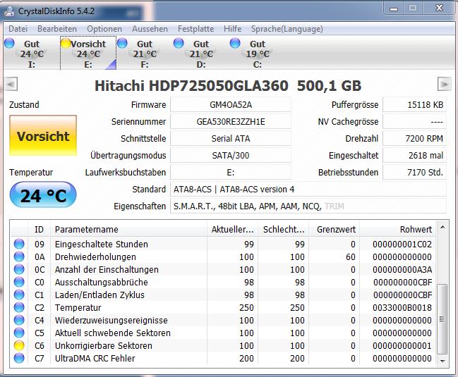

Ich würde sagen formatiere die Platte einmal ordentlich und schaue wie sich das entwickelt. Ich habe eine Hitachi hier mit der selben Meldung in Crystal Disk Info. Läuft trotzdem seit 2 weiteren Jahren zuverlässig ;)

Du übersiehst den Bug Check 0x7A: KERNEL_DATA_INPAGE_ERROR
Parameter2: (NT_STATUS_CODE) 0xC000000E = STATUS_NO_SUCH_DEVICE
Hier sollte mit der Windows-DVD gebootet und von der Reparaturkonsole aus ein chkdsk /r durchgeführt werden, dabei wird der 1 nicht lesbare Sektor von der weiteren Verwendung unter Windows ausgeschloßen, dannach wird sich zeigen, ob das Problem dieser eine Sektor war. Kommt es wieder zu diesem Bugcheck, könnte der Controller der HDD einen Schlag haben.
Auf Anraten von Inzersdorfer habe ich über die Reparaturkonsole chkdsk/r für das fehlerhafte Laufwerk ausführen können.
Leider wurde diese nach etwa 10% abgebrochen mit dem Hinweis, dass nicht genügend Speicherplatz zur Verfügung stehe, um die fehlerhaften Cluster zu ersetzen.
Dann bleibt als nächsten Schritt also nur noch die komplette Formatierung?
Also bei der Anzahl an CRC-Fehlern im SMART würd ich mal das SATA-Kabel tauschen... ein schwebender Sektor macht übrigens noch keine defekte Festplatte, der steht momentan nur "unter Beobachtung". Erst wenn er bei den wiederzugewiesenen auftaucht war er wirklich defekt (schwebende Sektoren können auch durch die CRC-Fehler mal auftauchen)
Der Tausch des SATA Kabels hat leider auch nichts gebracht. Durch Anschluss eines neuen SATA Kabels wurde die Platte leider erst gar nicht erkannt. Also werde ich wohl doch den anfänglichen Rat befolgen müssen, und die Platte doch komplett formatieren.
Aktualisiert!
Windwos startet noch und funktioniert soweit auch. Allerdings habe ich jetzt aktuell 4 schwebende Sektoren. Das ist dann wohl das endgültige Ende der Platte?
