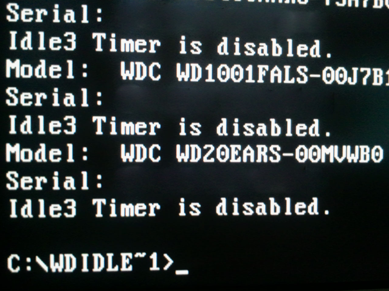

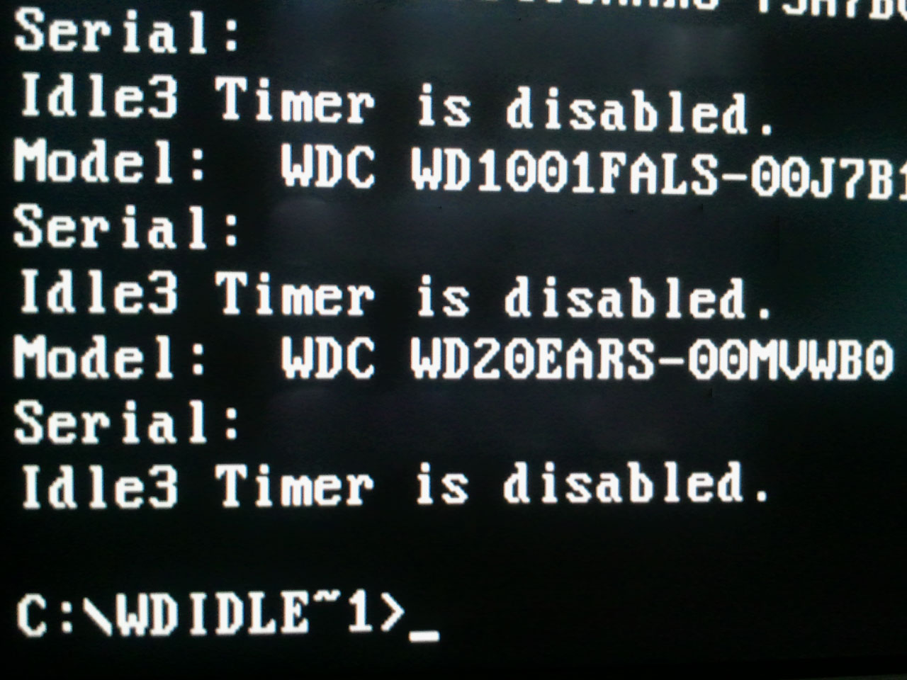

Dann stell den Timer ab, habe auch ne ganze Reihe greens wo ich das abgestellt habe.
Hier gibts die neuste Version.
http://support.wdc.com/product/download.asp?groupid=609&sid=113
Das Tool nicht im AHCI Modus benutzen, vorher auf IDE stellen.
In DOS booten und mit
den Timer abstellen.
Danach einmal den Rechner ausschalten.
Code:
wdidle3 /D

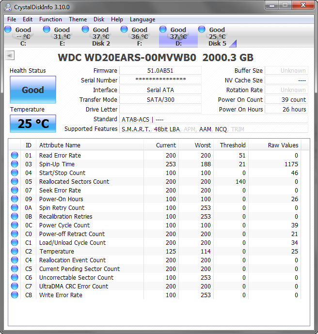

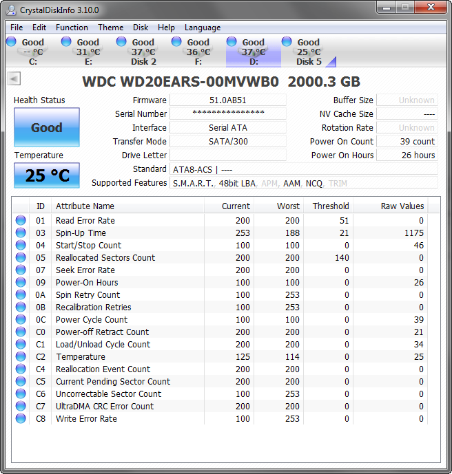

wupi schrieb:Kann ich nicht bestätigen, habe 2 mit 3 Plattern und konnte es abstellen. Der LCC erhöht sich nicht.
Hast du die selbe Firmware?
https://www.computerbase.de/forum/attachments/smart_muh_cdi-jpg.223000/

naja ich hatte zwei WD20EARS (ua. die vom Screenshot) und wdidle wollte nicht komplett abschalten. ist aber schon etwas her. bist du dir wirklich sicher, das du das parken ausgestellt hast? Was hast die Option
angezeigt?
/R (für Report current timer)
angezeigt?
