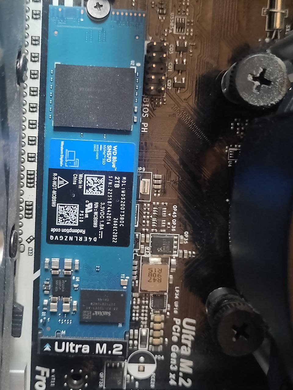

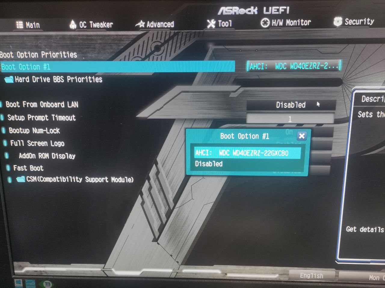

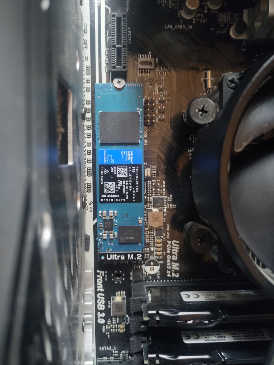

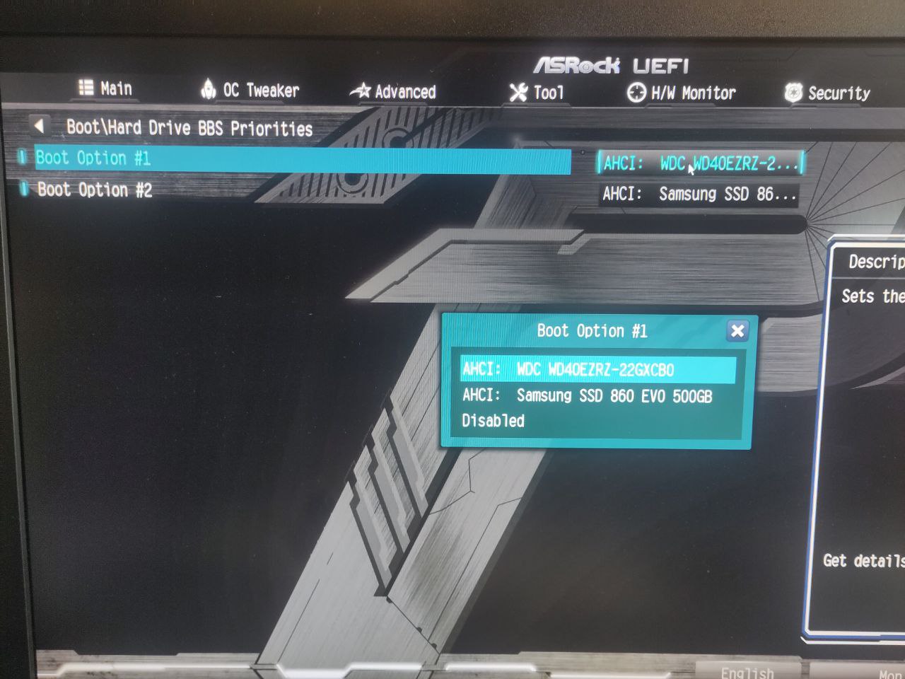

Hallo, mein Vater hat zu Wiehnachten eine M2 NVME bekommen. Jetzt hatte ich endlich mal Zeit diese zu verbauen, aber sie wird nicht erkannt.
MB ist ein AB350 Pro4 von ASRock.
Hab alle verfügbaren Updates für das MB gemacht ohne besserung und ca 10x die SSD ein und ausgebaut, falls sie nicht sitzen sollte.
Sind Einstellungen im Bios falsch?

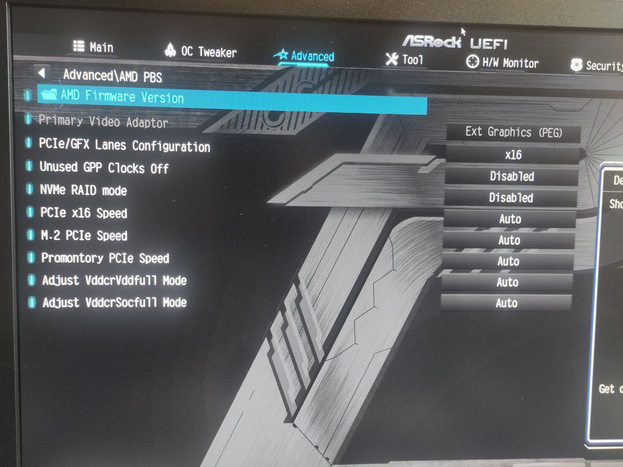

Welche Optionen existieren denn bei NVME RAID Mode? Es handelt sich ja nicht um eine SATA SSD

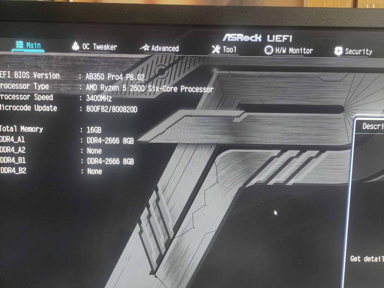

RAM steckt falsch BTW, muß in A2/B2 nicht A1/B1
Reaktionen: Timons
@Hauro Die Bilder in den Handbüchern sind nicht immer die, die man wirklich dann auch im BIOS findet. Teilweise komplett andere Boards und nicht mal dieselbe Generation :D Darauf würde ich nicht so viel geben. Da würde ich tatsächlich eher nach Youtube Videos gehen, wo Leute das komplette BIOS einmal durchgehen für das richtige Board^^
edit: Hab mal ein Video rausgesucht. Da ist der M-2 Slot tatsächlich auch aufgeführt.

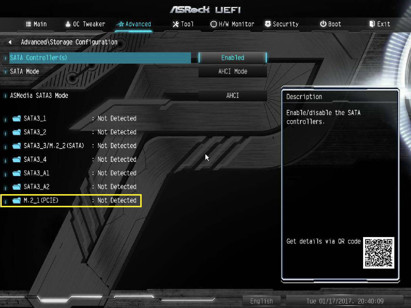

Timons schrieb:
Und was bedeutet das jetzt für mich?

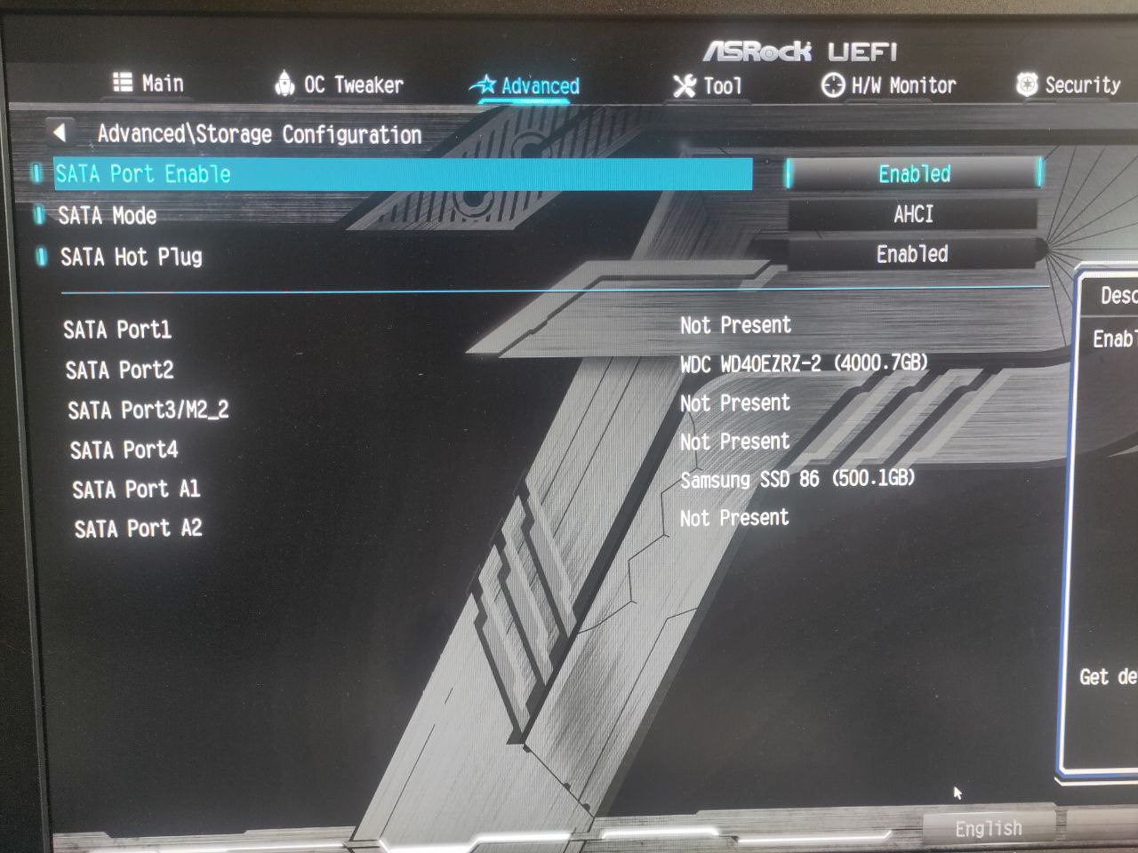

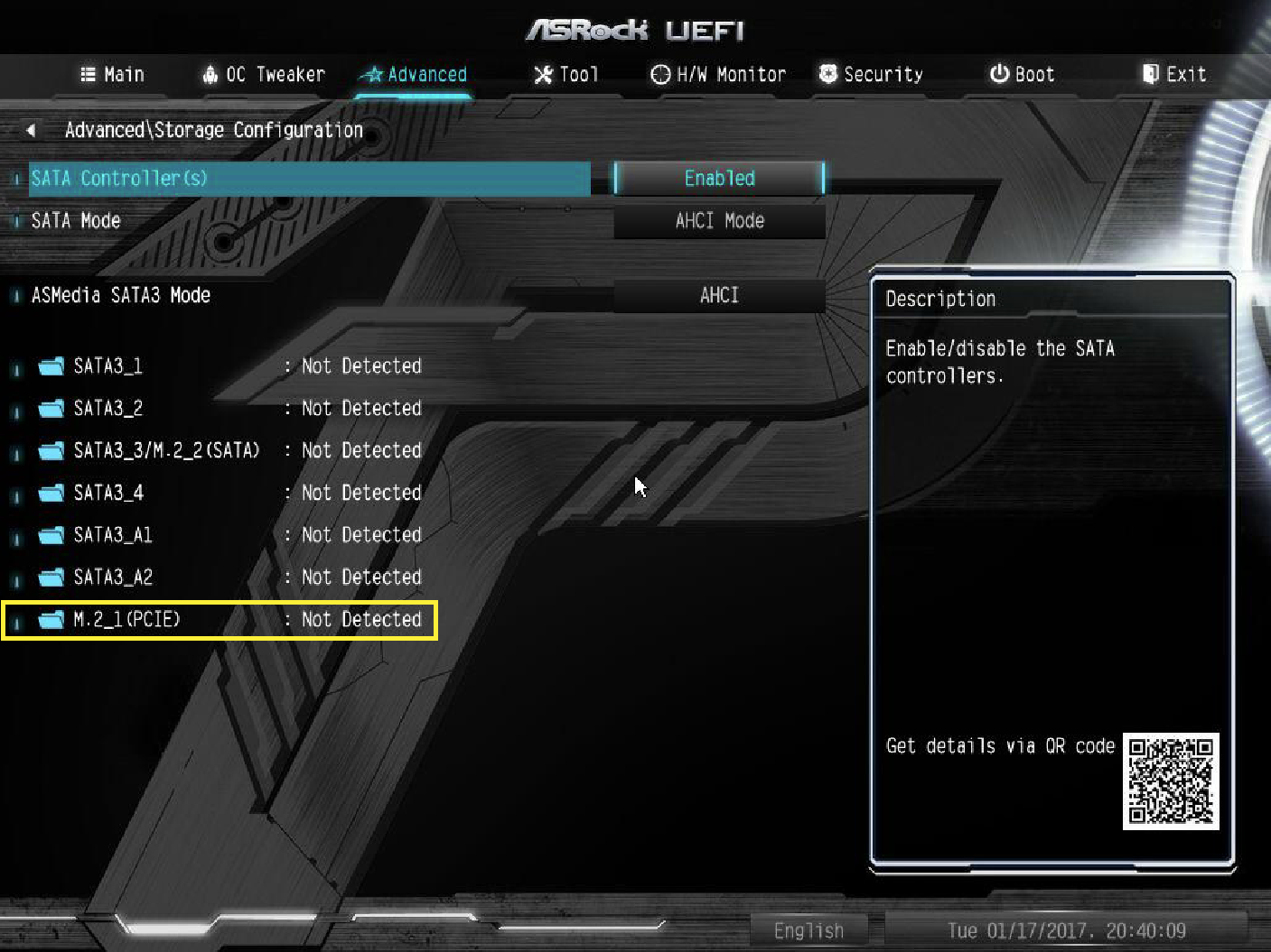

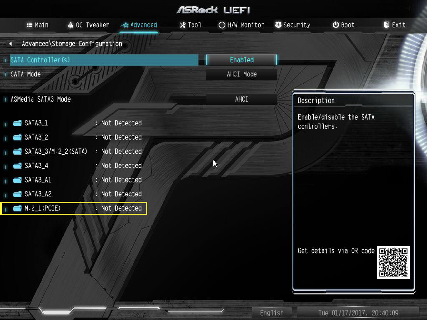

Würde beim Support nachfragen warum der Eintrag M.2_1 (PCIE) unter "Storage Configuration" fehlt. Selbst wenn M.2_1 (PCIE) nicht belegt ist, sollte er mit den Wert "Not Detected" vorhanden sein.
In diesem Zusammenhang kann dann geklärt werden, warum die SSD nicht angezeigt / erkannt wird.
P.S.
Aber, wie geschrieben, unter Windows in Geräte-Manager und der Datenträgerverwaltung prüfen, ob die SSD nicht dennoch vorhanden ist.
Reaktionen: Timons

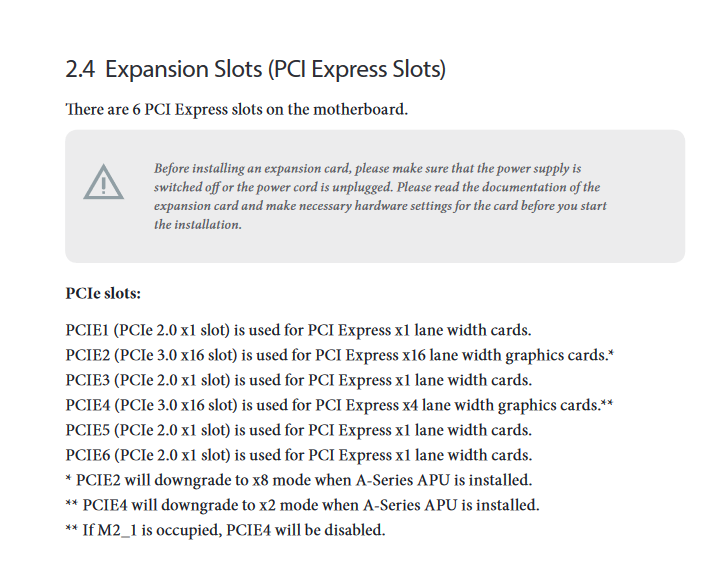

oft mal teilen sich M.2 und PCIe Slots die PCIe Lanes. Sind vllt beide PCe x16 Sloits belegt?
Reaktionen: cyberpirate
Wüsste nicht wie ich das rausfinde. Im Handbuch steht dazu nichts beim m2 slot
Du machst den Rechner auf und schaust rein. Dann siehst du, ob der 2. Slot belegt ist.
Ist hier aber irrlevant, da der 2. Slot nur 4x elektrisch angebunden ist.
Und da die CPU sowieso 20 Lanes hat, wovon 16 auf den ersten 16x Slot gehen und bei gleichzeitiger Nutzung sowieso beide auf max 8x runtergeschaltet werden, bleiben immer die 4x Lanes für die SSD übrig.
Bei deinem Board wird sogar der 2. 16x Slot deaktiviert, wenn die SSD belegt ist. Da kann also doppelt nichts schief gehen.
Wer oder was sagt dir das? Du zeigst nur die SATA-Konfiguration, dort wird keine NVMe aufgelistet.
Die muss überhaupt nicht im UEFI angezeigt werden, um 'erkannt' zu werden.
Einfach mal Windows Setup von Bootmedium starten und zu installieren versuchen.

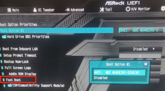

PS Fast Boot sollte auf DISABLED stehen, damit neue Hardware problemlos erkannt werden kann.

Eher eine andere (ältere?) BIOS-Version, würde ich sagen, denn der TO scheint die neueste P8.02 [AsRock: L8.02 - ASRock do NOT recommend updating this BIOS if you are going to use Pinnacle, Raven or Summit Ridge CPU on your system.] zu haben. Da ist auch kein "AsMedia" zu sehen. Würde sagen irgendeine Einstellung steht hier quer (Legacy/UEFI, CSM, Option ROMs, Controller-Aktivierung oder -Modus, ...

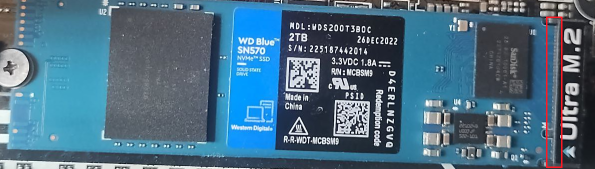

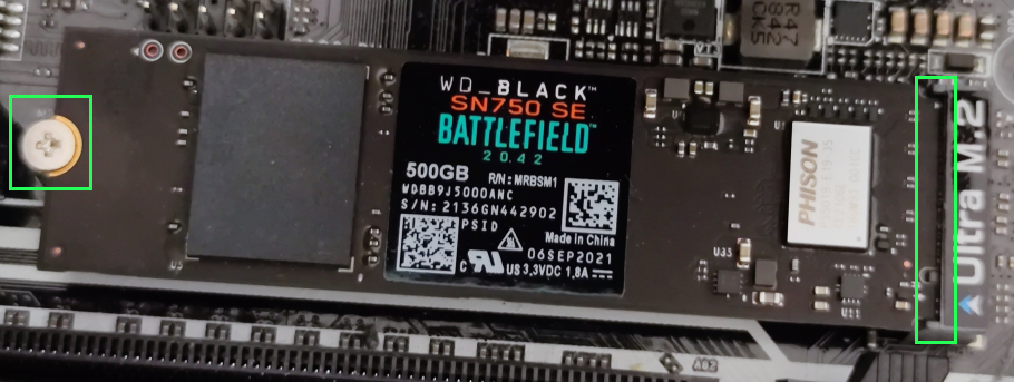

Würde aber sicherheitshalber nochmal überprüfen, ob die auch wirklich richtig sitzt, und eingebaut ist, denn auf meiner SN750 (und ner anderen aus dem oben verlinkten Thread) ist von den Kontakten nichts mehr zu sehen.

Oder doch nur Fast Boot aktiviert, und der Rechner war nicht stromlos beim Einbau (ist auf dem Foto nicht zu sehen)?

Wollte jetzt erstmal ausschließen , dass die SSD einen Schaden hat. Auf meinem privaten B350 Plus wurde die SSD jetzt beim ersten Versuch erkannt :/
Rechner war immer Stromlos beim Einbau. Leider kann ich den Fastboot nicht so schnell überprüfen, da ich nicht so oft im Elternhaus bin
ja für mich sah das auch komisch aus, aber ich hab bilder im Internet gesehen, da hat man auch noch ein paar Kontaktreste erblickt. Jetzt in meinem Rechner sind die Kontakte auch nicht mehr zu sehen, echt komisch dad ganze. Aber ich hab die SSD vor Ort locker auf 10 Arten veruscht da reinzu schieben
