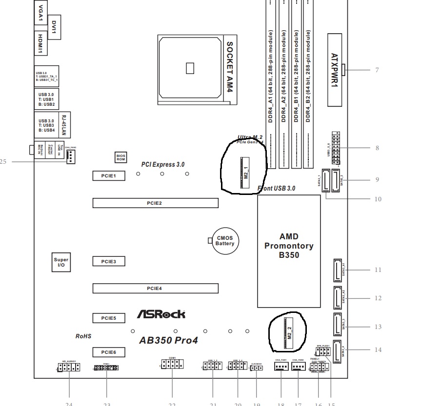

habe kurz in die specs geschaut, einer deiner m2 SLots ist ein Sata Anschluss. Der andere ein PCIe. Schau mal in die anleitung welcher welcher ist.
M2 und 2.5" sind Bauformen
AHCI und NVMe Protokolle auf gleicher Ebene
PCIe und SATA Protokolle auf gleicher Ebene

@madmax2010 "Ultra M.2" ist bei dem Board definitiv der 3.0 x4 mit direkter Anbindung an die CPU.
Wird also wirklich an der Montage oder an der SSD selbst liegen.

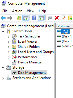

uii, GPTD oder wie des hieß, die Platte ist nicht formatiert , Bios müsste aber trotzdem die erkennen, Bios Update zuerst machen und den schwarz markierten bereich müsstes du zuweisen.
Reaktionen: GasaiKainj

auf dem ASRock AB350 Pro4 [...] Verbaut wurde die M2 unter der CPU am Ultra M.2 Slot.
Das ist alles richtig. Dann liegt es daran schon mal nicht. Und selbst, wenn PCIE4 belegt wäre, würde bei belegtem M2_1 -> PCIE4 abgeschaltet werden, und nicht umgekehrt:
** If M2_1 is occupied, PCIE4 will be disabled.
Also würde ich nun mal in die Datenträgerverwaltung unter Windows schauen. Ist sie dort gelistet?
Und zum UEFI: Sieht es dort genau so aus wie hier, und unten steht neben "M.2_1 (PCIE)" "Not Detected"? Erstell von diesem Bereich bitte mal einen Screenshot, und poste ihn hier.

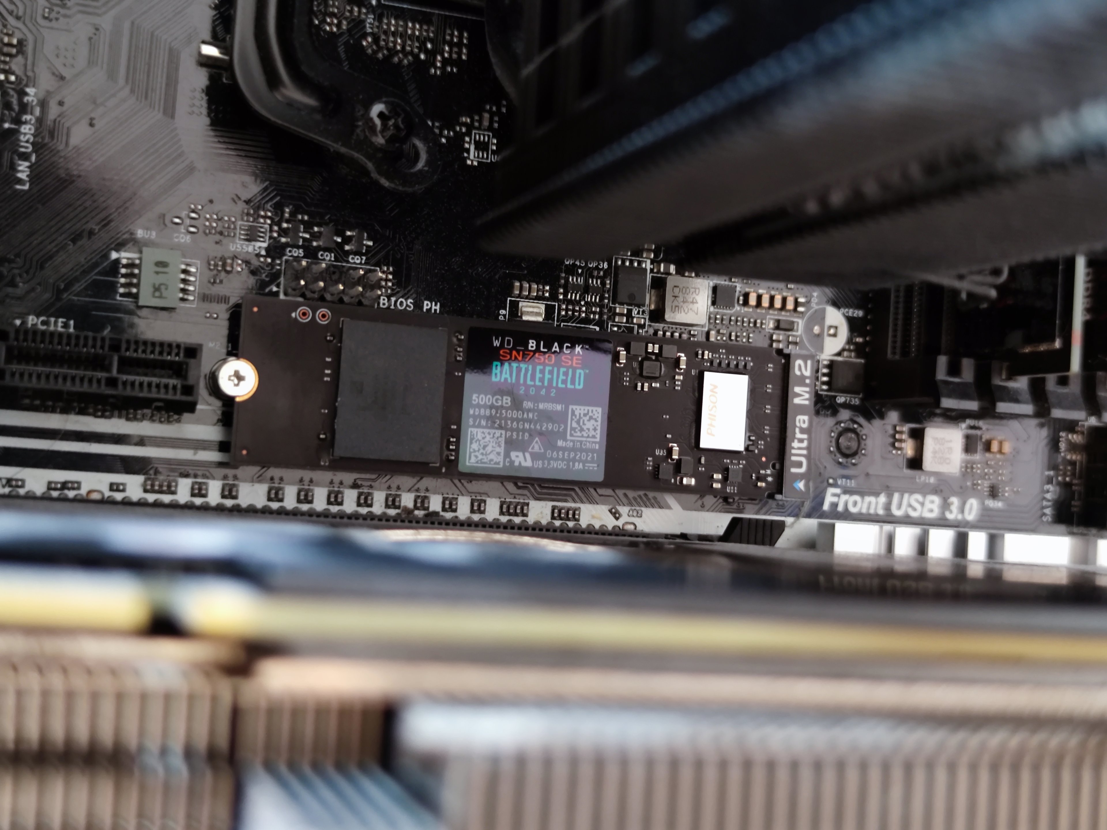

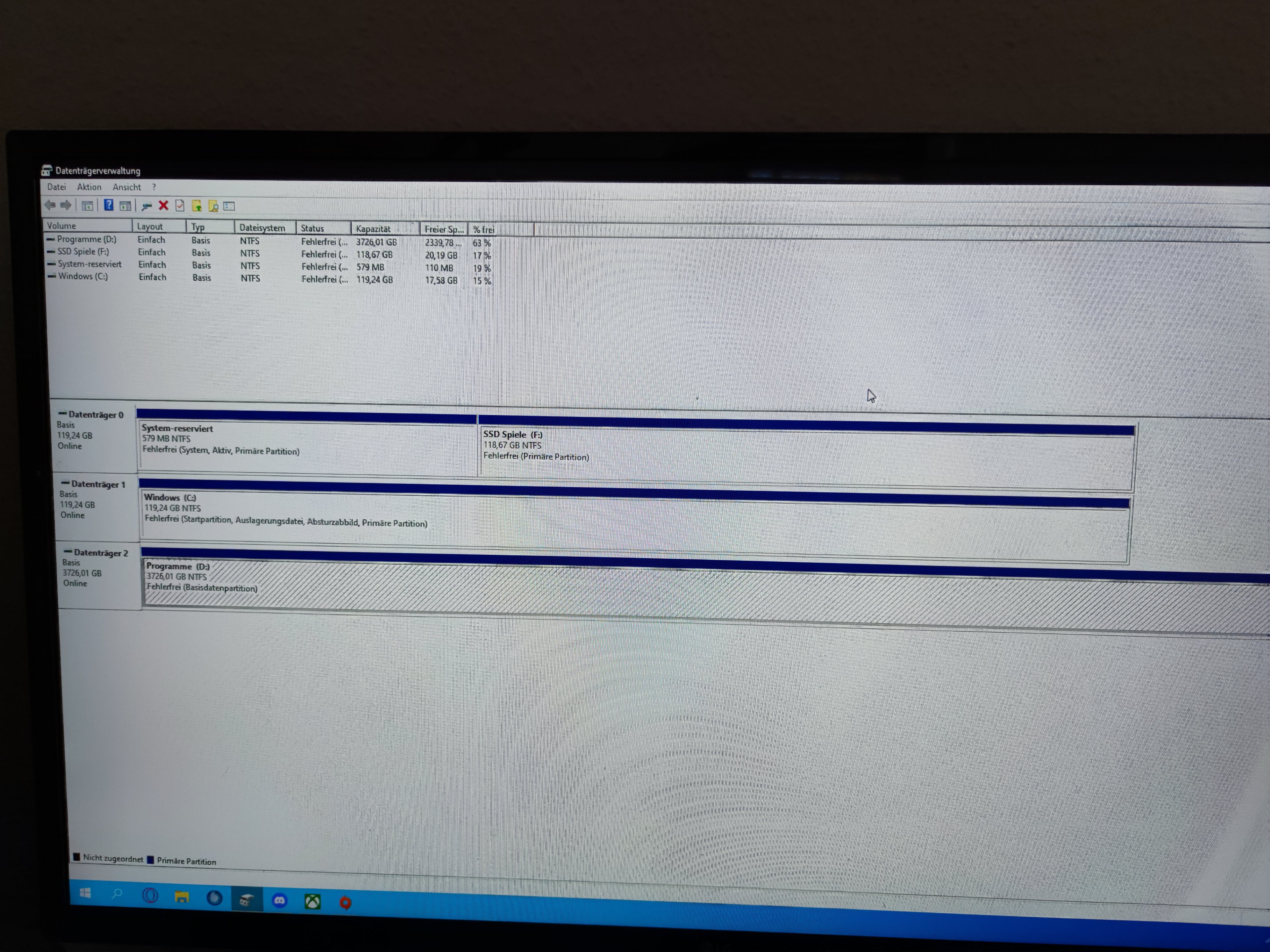

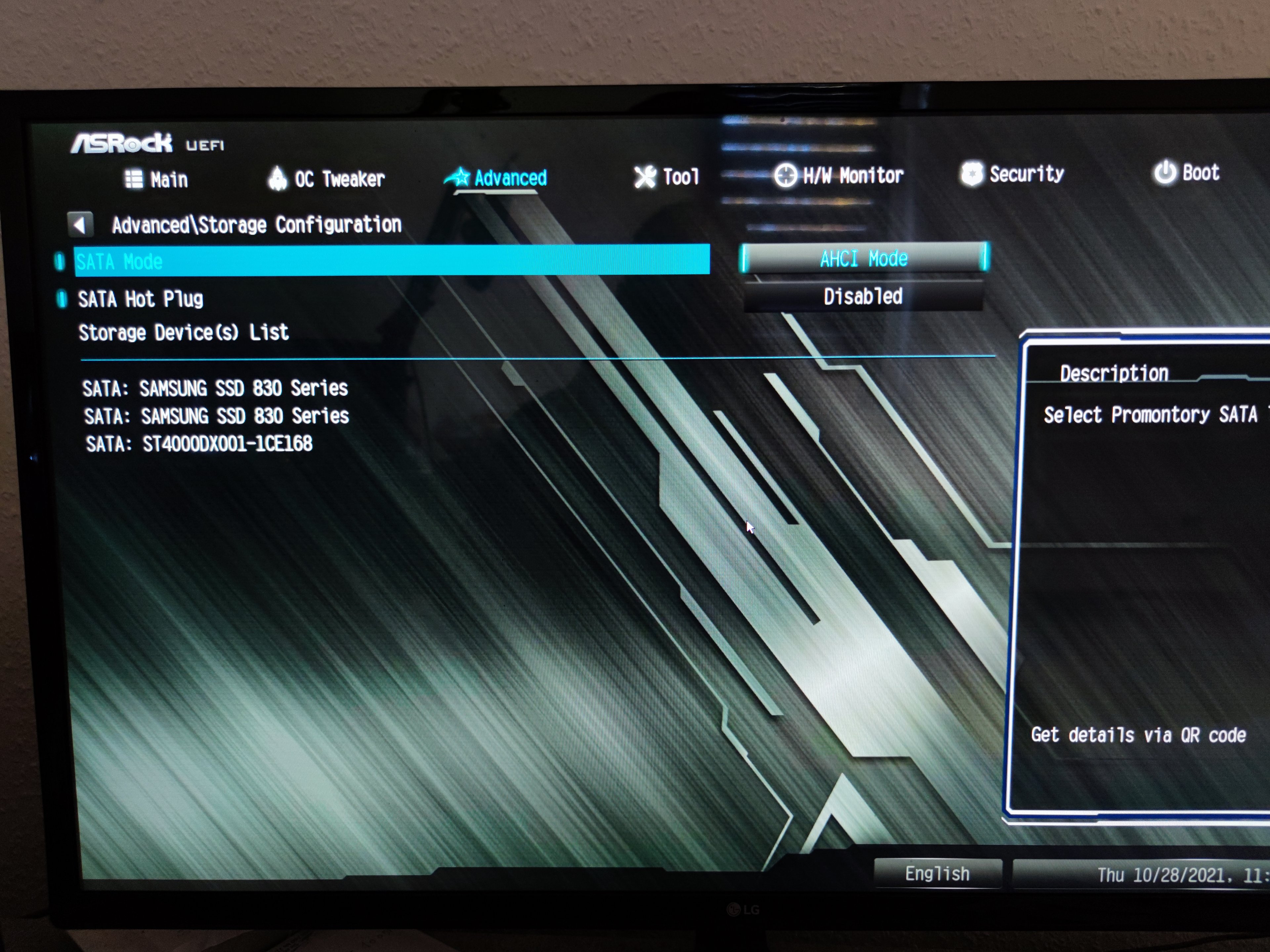

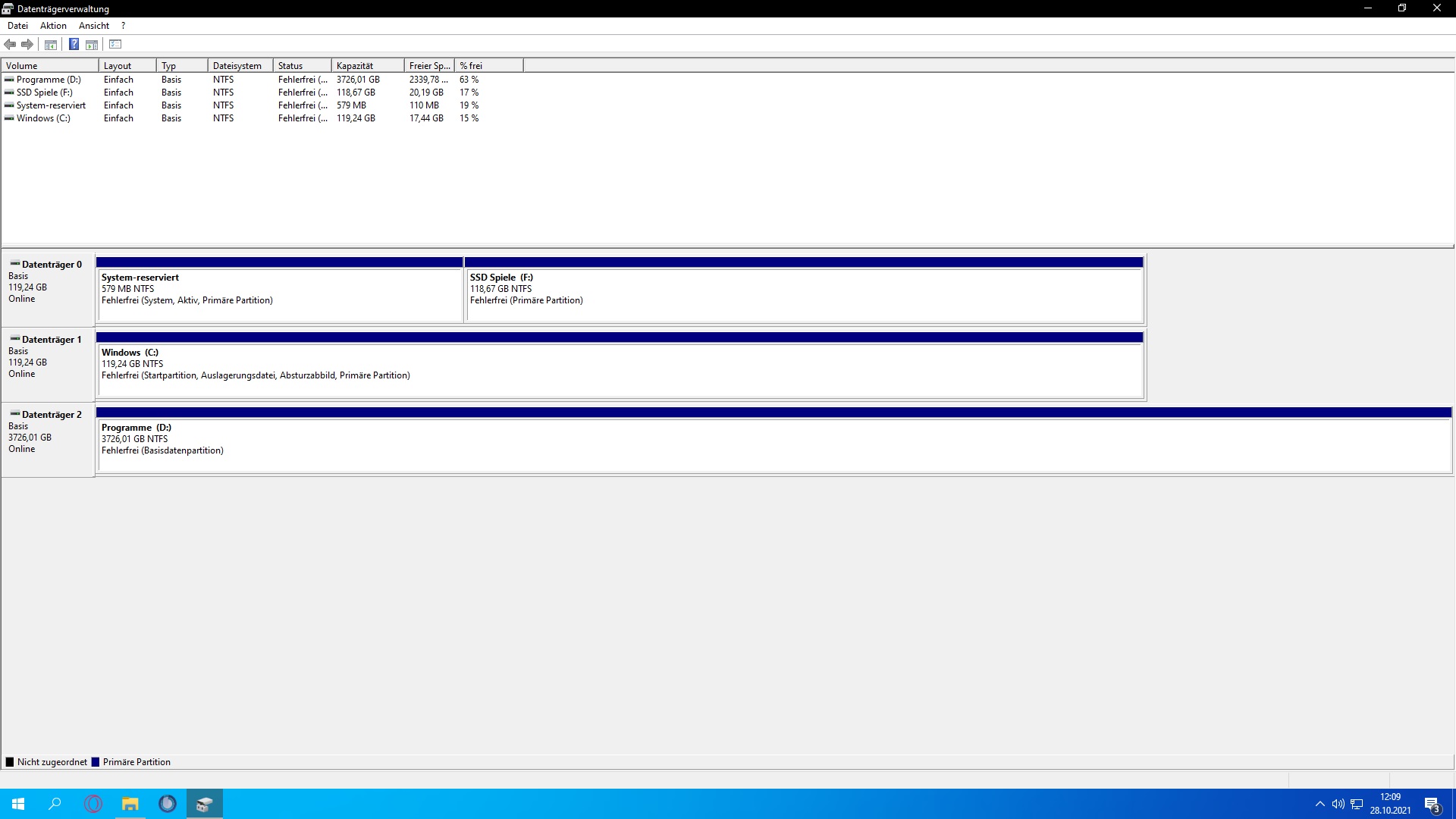

Habe die M2 nun nochmal ausgebaut und deutlich fester eingesetzt. Anbei mal ein Bild wie die M2 drin sitzt. Im Bios nochmal nachgeschaut und das angefragte Bild gemacht, M2 wird jedoch dort nicht aufgeführt. Dementsprechend der letzte Schritt der genannt wurde und bei der Festplattenverwaltung nachgeschaut, auch da leider nach wie vor nichts.
Habe hier in der Nähe einen PC Laden, bin am überlegen ob ich da mal durchrufe und frage was der wohl nehmen würde um zu testen ob es am Mainboard, an der M2 oder schlichtweg doch an meiner Dummheit liegt :rolleyes:
Nachricht an ASRock ging gestern auch noch raus, mal schauen ob die nen Hilfreichen Tipp haben.
Edit:
Hab jetzt nochmal beim PC Lade um die Ecke angerufen, der ist meinen Know How auch am Ende und meinte es wird wohl am Mainboard liegen, dementsprechend hilft wahrscheinlich erstmal nur das warten seitens ASRock. Soviel zu "schnell mal die M2 einbauen" :D

Im richtigen Slot steckt sie schon mal. Wo ist die her - Spiele-Bundle (wegen dem Battlefield-Label)?
PS der "Ultra-M.2/M.2_1" ist schon der richtige, steht doch auch dran.

GasaiKainj schrieb:
Habe nun nochmal ins Handbuch geschaut und habe nur diese zwei Steckplätze, diese habe ich jetzt beide ausprobiert
Den unteren M.2_2 brauchst Du gar nicht auszuprobieren, der ist SATA-only. Wenn die SSD in dem M.2_1 nicht läuft und gar nicht erst erkannt wird, gibt es entweder ein Problem des Boards mit dem Slot, oder die SSD ist DOA.

Habe nach Handbuch/Video einen CMOS Reset gemacht, alle anderen PCIe Geräte abgeschlossen nach wie vor der gleiche Fehler. Im Bios habe ich jetzt auch nochmal zwei Stunden rumprobiert, CSM aus bringt nichts. Auch habe ich probiert die M.2 Einstellungen von Auto auf Gen 1,2 oder 3 zu setzen. Leider auch ohne Erfolg. :(
Welche CPU hast du denn auf dem Board verbaut?
Bei den neueren BIOS-Versionen stehen Hinweise, dass die für gewisse ältere Ryzen-CPUs/-APUs nicht empfohlen sind. Vielleicht hast du dir durch das Update eine Inkompatibilität erzeugt?
