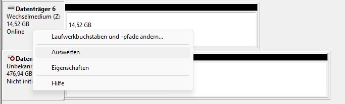

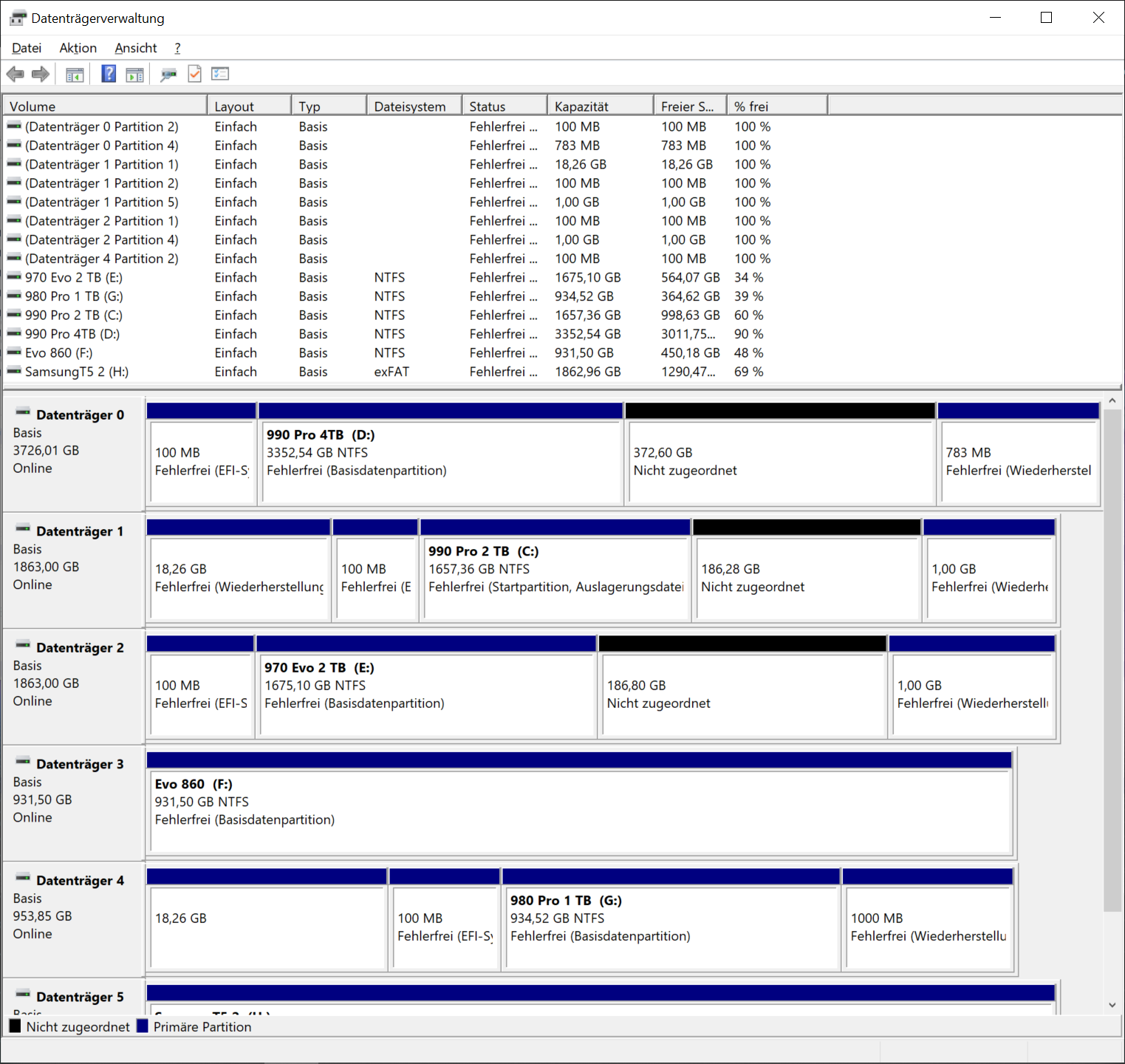

Auf dem USB-Stick habe ich vorher ein "clean" gemacht. Beim Einstecken kommt der Hinweis, dass ich ihn doch formatieren möge. Die Optionen in der Datenträgerverwaltung:

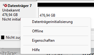

Darunter die via USB angeschlossene SSD, ebenfalls ein clean gemacht früher mal:#

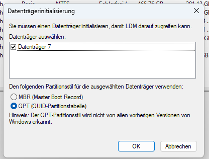

Gehe ich in die Datenträgerverwaltung kommt das für die USB-SSD:

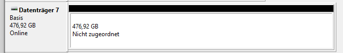

Ich drücke okay und es ist noch keine Partition angelegt.

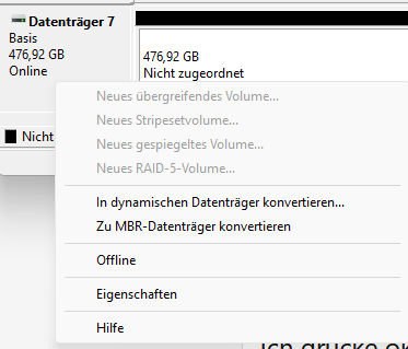

Das sind mir die Optionen, die mir zu der USB-SSD angeboten werden (im Vergleich zum USB-Stick):

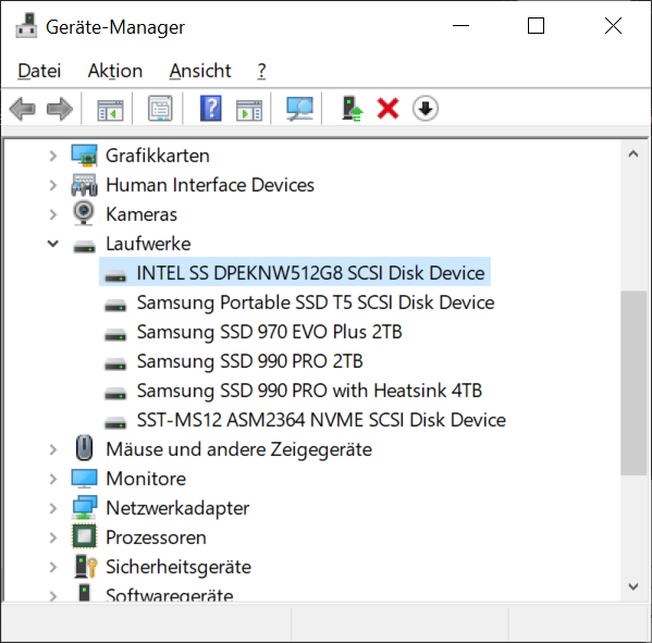

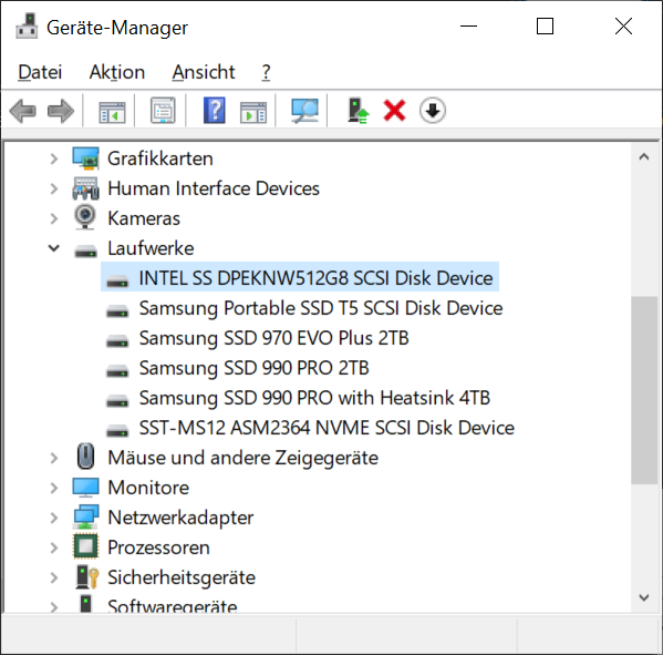

Kommt ein USB Geräteanschluß Sound?
Wird sie im Gerätemanger angezeigt?
Ansonsten in der Datenträgerverwaltung dem Datenträger mal einen Laufwerksbuchstaben zuordnen
SST-MS12 ASM2364 NVME SCSI Disk Device
INTEL SS DPEKNW512G8 SCSI Disk Device
Ähnlich wird es bei dir aussehen
