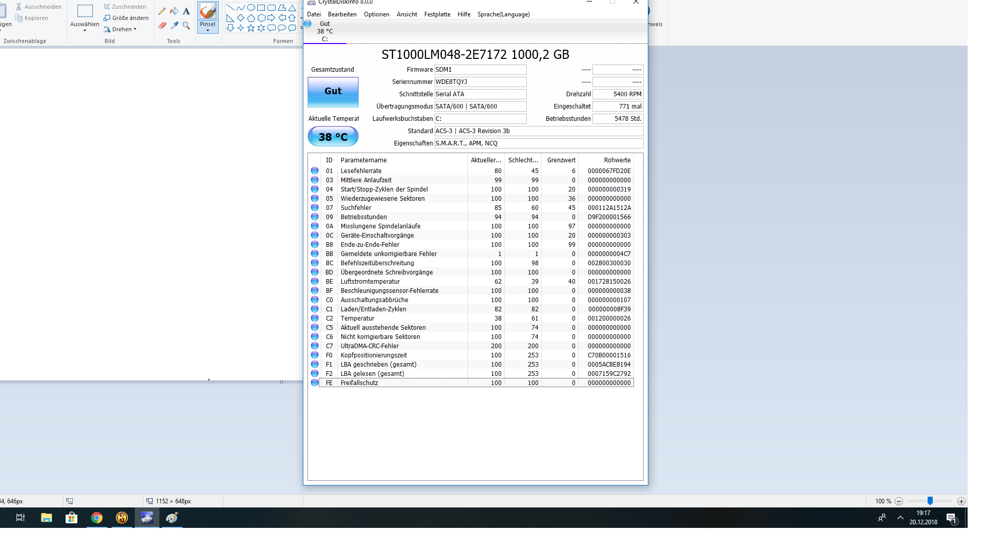

HDD ist höchwahrscheinlich defekt,will es schauen wie es läuft ohne HDD im system
Überprüf die HDD z.B. mit CrystalDiskInfo und schon hast du innerhalb kurzer Zeit ein ziemlich verlässliche Info über den Zustand der HDD, sofern die HDD von CDI noch erkannt wird und die S.M.A.R.T.-Werte ausgelesen werden können.

Dafür gibt es Crystal Disk Info!

Die Werte sind nicht gut,ich habe doch schon gesagt die HDD ist nicht mehr im besten zustand,daher würde ich gerne schauen,wie sich mein pc verhält ohne HDD
