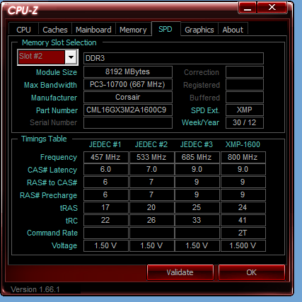

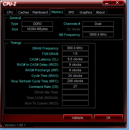

emeraldmine schrieb:
Slot 2 und 4 sind identisch deswegen nur 1 Bild
Ist schon ein X.M.P. Speicherprofil für DDR3-1600 Mhz im BIOS / UEFI aktiviert ?
nein ich denke nicht, ich habe einfach nur den Takt auf 1600 MHz hochgestellt.
Aber das war bei meiner alten Graka ja auch schon so eingestellt, verstehe gerade den Zusammenhang nicht...
Das normale Takten auf 800Mhz funzt so nicht, mußt schon ein X.M.P. Profil einstellen. Ich würde das nie so probieren wollen. ^^
Mit normaler Taktung gehen die RAM nur bis 667 Mhz (DDR3-1333) !!!
