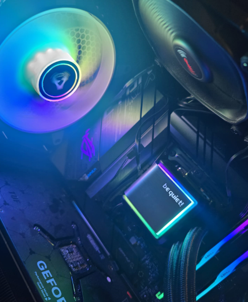

Guten Mittag.
Die neue cpu kam an hab vorher noch das neueste BIOS drauf und resettet. Eingebaut neue wärmeleitpaste drauf und nun bekomme ich kein Bild mehr beim hochfahren
Mainboard leuchtet gelb...
Jemand eine Lösung?

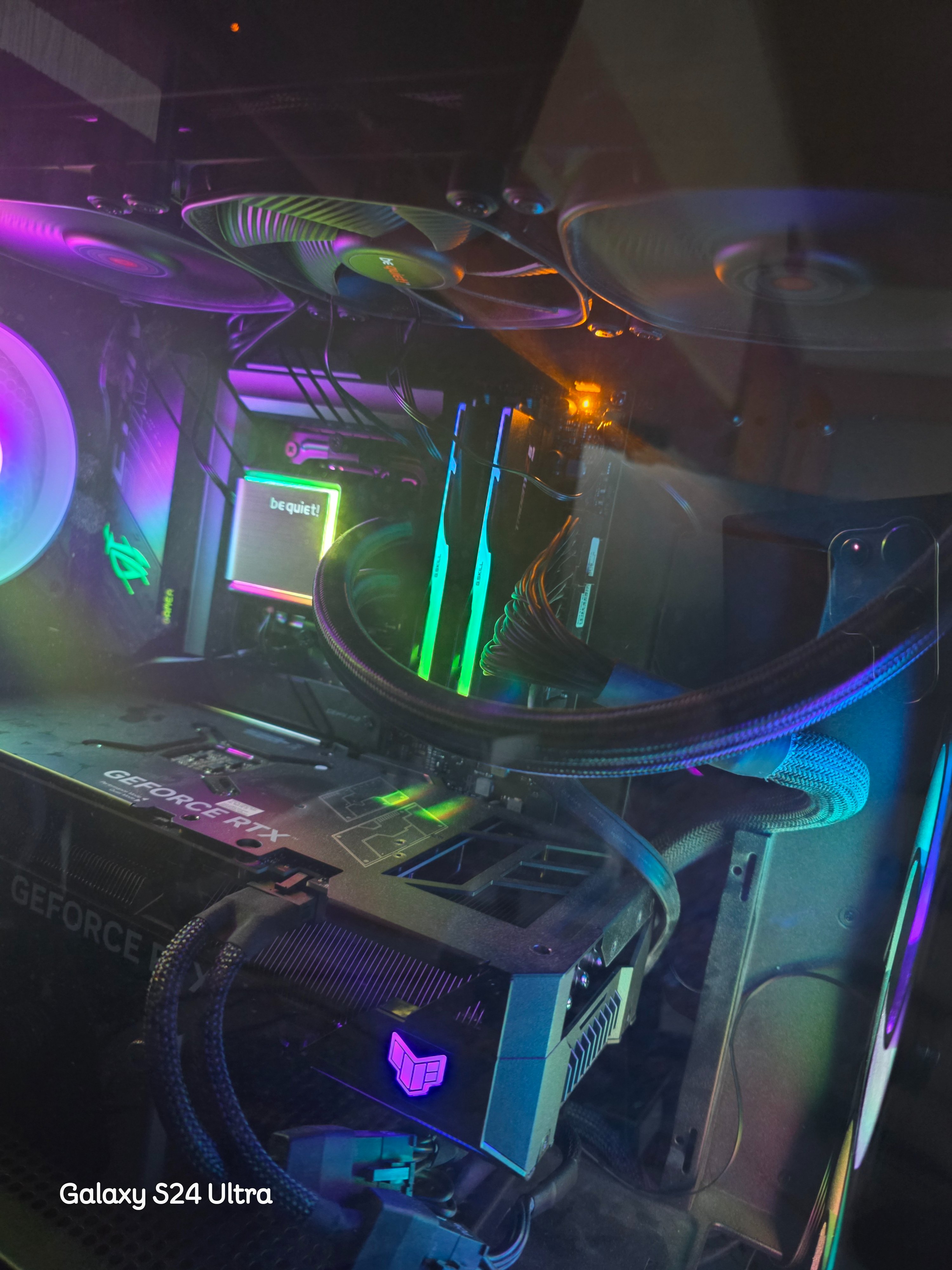

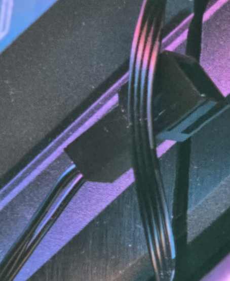

Ich konnte das Problem selbst lösen und man wird sicherlich denken WTF? Ich kann es mir nicht mal erklären warum und weshalb aber vielleicht wisst Ihr mehr?
Folgendes Kabel was nirgends eingesteckt war, habe Ich linksherum etwas versteckt damit es optisch einfach besser aussieht:
Das Plastikteil hat wohl das Mainboard die ganze zeit berührt und dadurch ist er nicht gestartet, sieht halt jetzt echt kacke aus wenn's so angefliepselt ist aber ich kann es nirgends hin tun...

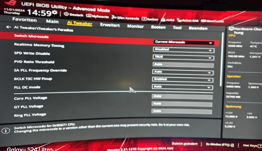

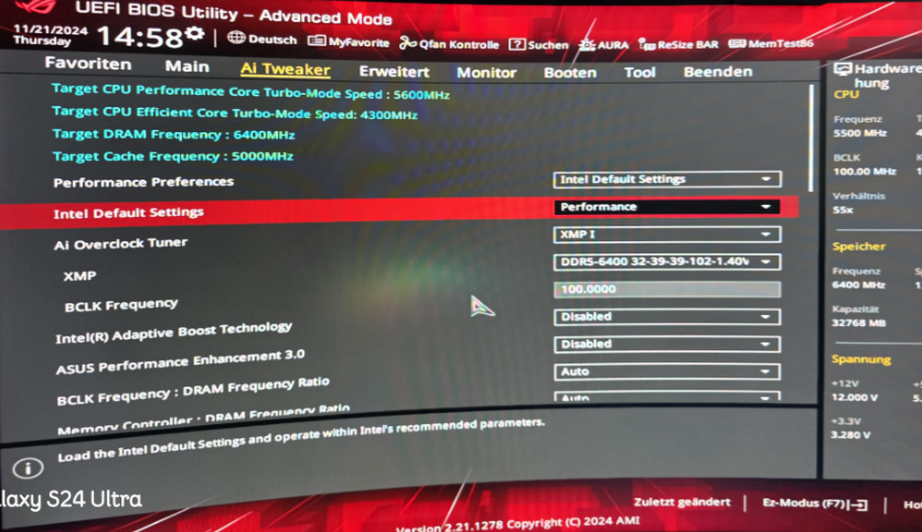

Der Prozessor läuft ohne irgendwelche Boosts, Intel Adaptive Boost oder wie das heißt habe Ich deaktiviert. PL1 und PL2 mal auf Standard gelassen. Beim Hochfahren vom PC, Starten von Spiele oder das Rendern von Shadereinheiten von den Games schießt die CPU direkt fast auf 100 Grad zu. Prime95 mal durchlaufen lassen zwischendurch kacken 2-3 Kerne ab... obs relevant ist weiß ich nicht. Hab es einfach auf Standard gelassen. Im Spiel Once Human erreiche ich bei normalen Spielstil zwischen 70-85 Grad:
Sollte alles so passen oder sollte Ich trotzdem die PL1 und PL2 beide auf 125W begrenzen? Einen starken Leistungsverlust hätte ich ja dadurch nicht oder? Einzig auffalende was Ich beim i5 hatte mit Pl1 Pl2 auf 125W das ich nicht auf 5400MHz wie oben angezeigt spielen konnte sondern immer 4800MHz

@ Whizhy
Danke für Deine Rückmeldung.
Ich würde Dir vorerst anraten, den aufzunehmenden Gesamtstrom sehr stark nach unten hin zu fixieren:
https://www.3dcenter.org/news/intel...formance-und-extreme-profile-fuer-raptor-lake
Oder, noch besser: Das Deaktivieren von ASUS MultiCore Enhancement, Intel Thermal Velocity Boost (TVB), Intel Turbo Boost Technology 2.0 und Intel Turbo Boost Max Technology 3.0. Für die beiden letzten Features gibt es an Ort und Stelle einen namentlich verwandten Gesamtschalter.
Damit ist die werkseitige Übertaktung/ Überspannung zuerst einmal vom Tisch und es kann festgestellt werden, die CPU sich sowohl ohne all das verhält als auch mit dem ICCMax-Limit.
Dankeschön. Ich hab das nun mal genau so übernommen. Sollte nun alles passen? Die Boosts habe Ich bereits deaktiviert gehabt:
Reaktionen: Naru

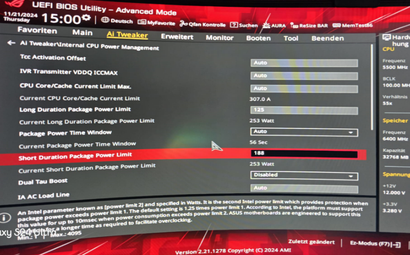

Bei IA TDC empfohl mein Bruder mir mal, man sollte es umstellen, wenn man fürs OC das CPU-Limit entfernen will. Auf mich trifft das nicht zu - ich will es haben. Aktuell trifft die dort zu sehende Mainboard-Vorgabe auch auf Dich zu.
Die Turbo-Geschichten waren bereits deaktiviert gewesen und trotzdem ist ein solcher exorbitanter Temperaturbereich erzielt worden?
Reaktionen: Whizhy
@Naru Ja das war schon beim I5 der Fall. Muss am Kühler liegen aber wenn ich die P1 und P2 runtergedreht hatte waren die kühlungen 50-60grad
Und das andere IA TDC da Spiel ich mal lieber nicht rum...
Reaktionen: Naru

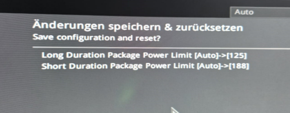

Dann regelt das Mainboard auf AUTO irgendwie ********************************.
Auf AUTO-Preset sind da irgendwelche absurden 500 Ampere möglich.
Am besten, Du setzt die Intel Default Settings, die seit aktuellen Firmware-Versionen enthalten ist. Sie müsse das konsequent vermeiden. Ansonsten ein manueller Wert, sie Tabelle. Ich habe sowohl bei PL1 auf 125 Watt begrenzt als auch auf PL2, weil ich sowieso keinen Turbo-Modus brauche, nicht im Alltagsbetrieb.
Ukog-Nos schrieb:
du kannst das kabel zwischen die beiden kühlervom board stecken
Hab ich dann geht nix mehr....
Hab ich jetzt nicht verstanden???
Siehe Bild #3.
Du hast an sich schon alles so gesetzt, wie es optimal wäre.
Du sprachst über einen CPU-Kühler? Welcher ist das denn?
Sorry, aber man merkt sich nicht alles. ^^
Das Kabel kann damit nichts zu tun haben und wird reiner Zufall gewesen sein.

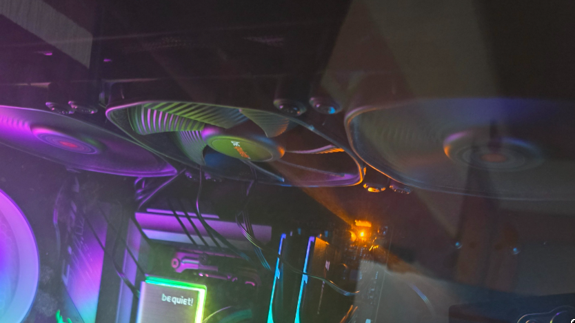

Einer deiner Lüfter auf dem Radiator funktioniert nicht auf dem Bild.
Das ist nicht effektiv und kostet Kühlleistung.
Gehört das Kabel, was nicht genutzt wird, möglicherweise zu dem Lüfter?
Reaktionen: Naru
Er hat eine be quiet! Silent Loop 2 360mm AIO verbaut.
Naru schrieb:
Es sei denn, die Strippe wurde aufgerieben, gequetscht, sodass sie einen Funken/ Kurzschluss verursachte.
Der Fehler mit der Q-LED dazu passt nicht und das Netzteil würde mit einem Kurzschluss in die Schutzschaltung gehen.
Reaktionen: Naru
Nicht bei Lüfter-Anschlüssen. Diese Insulation Displacement Connectors werden über die Stromersorgung des Low-Pin Count Super Input/Output Interface versorgt und damit indirekt übers Netzteil.
Hierauf muss zuerst der jeweilige Transistor des LPCIO reagieren und an nächster Stelle ein Anti-Surge des Mainboard.
