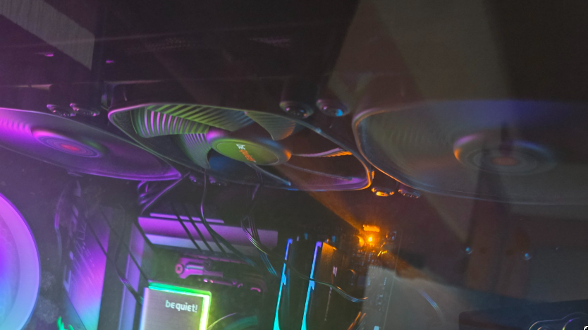

Wie auch immer, ich würde es nachgehen.
Denn entweder hat das Kabel eine Macke oder steckt nicht richtig auf dem Mainboard drauf. Besonders wenn es sich um den Lüfterkabel handelt, was zum CPU-Fan geht, startet ein Asus Board nicht, weil hier im Bios voreingestellt wird, dass mindestens 200 RPM anliegen müssen. Liegt hier keine Drehzahl an, dann verweigert das Asus Board den Start.
Das lässt sich aber im Bios deaktivieren, ist aber nicht Sinn der Sache, wenn was mit dem Kabel nicht stimmt.
Mit einem Splitterkabel ist eines der Abzweige voll mit 4-Pin belegt und die anderen nur mit 3. Pins. Hier fehlen bei den anderen Abzweige jeweils die Ausgabe der Drehzahl. Aus diesem Grund muss auch mit solch ein Splitterkabel die Abzweigung, was voll belegt ist, zwingend angeschlossen werden. Sonst funktioniert die PWM Regelung nicht und die Lüfter würden auch mit voller Drehzahl drehen.
Als Nebeneffekt kommt mit Asus noch hinzu, dass das System ohne RPM am CPU Lüfteranschluss nicht starten würde. Die AIO wird auch solch ein Splitterkabel für 3 Lüfter mit verbaut haben, um alle drei Lüfter über den CPU-Fan ansteuern zu können.
Einer der Lüfter läuft auch auf seinem Bild nicht und daher kann es auch was damit zu tun haben.

LiniXXus schrieb:
Das Kabel kann damit nichts zu tun haben und wird reiner Zufall gewesen sein.
Einer deiner Lüfter auf dem Radiator funktioniert nicht auf dem Bild.
Das ist nicht effektiv und kostet Kühlleistung.
Gehört das Kabel, was nicht genutzt wird, möglicherweise zu dem Lüfter?
Das hab ich bereits gefixxt. Ist mir aufgefallen weil der Lüfter nicht gedreht hat.
