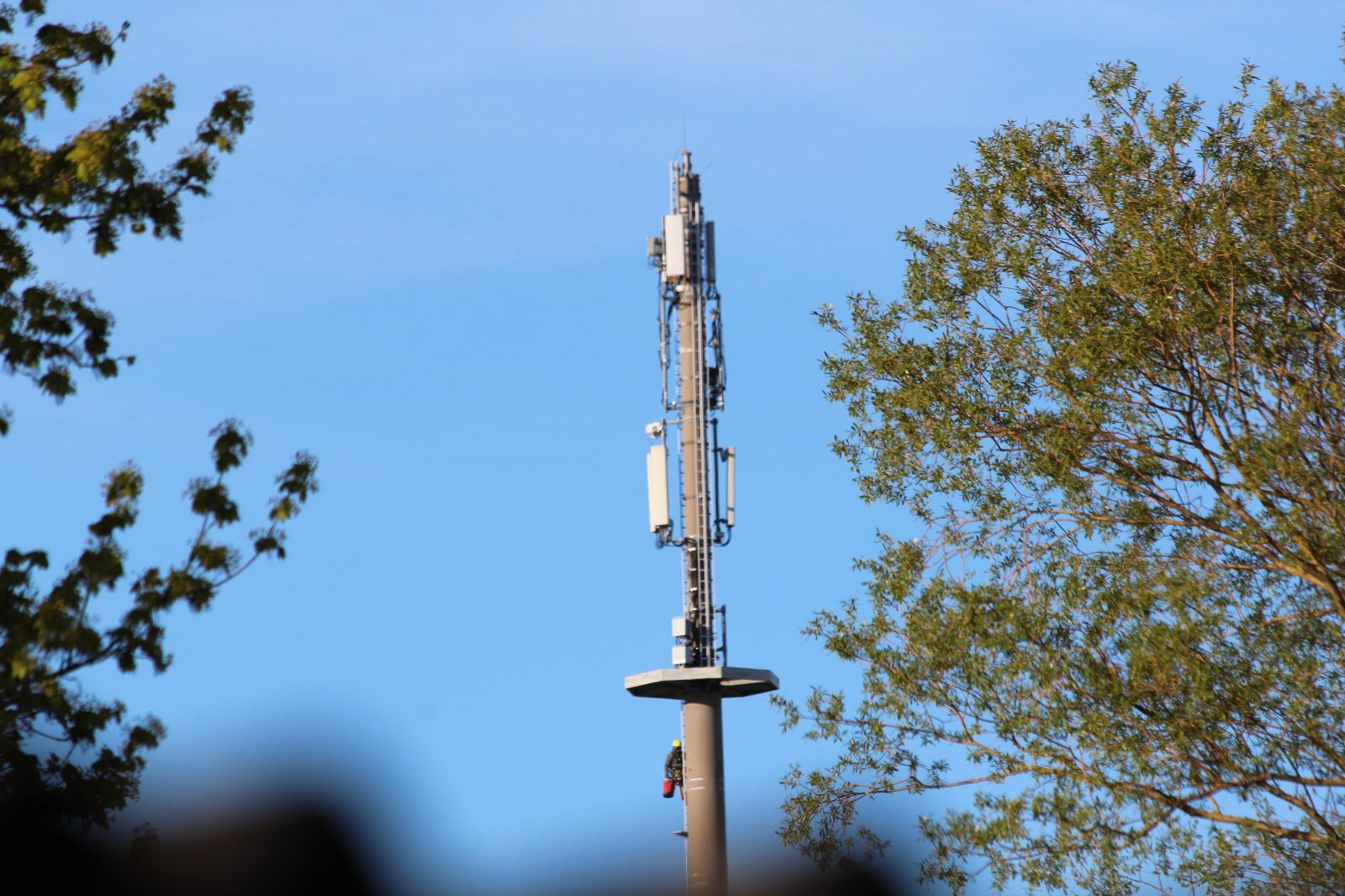

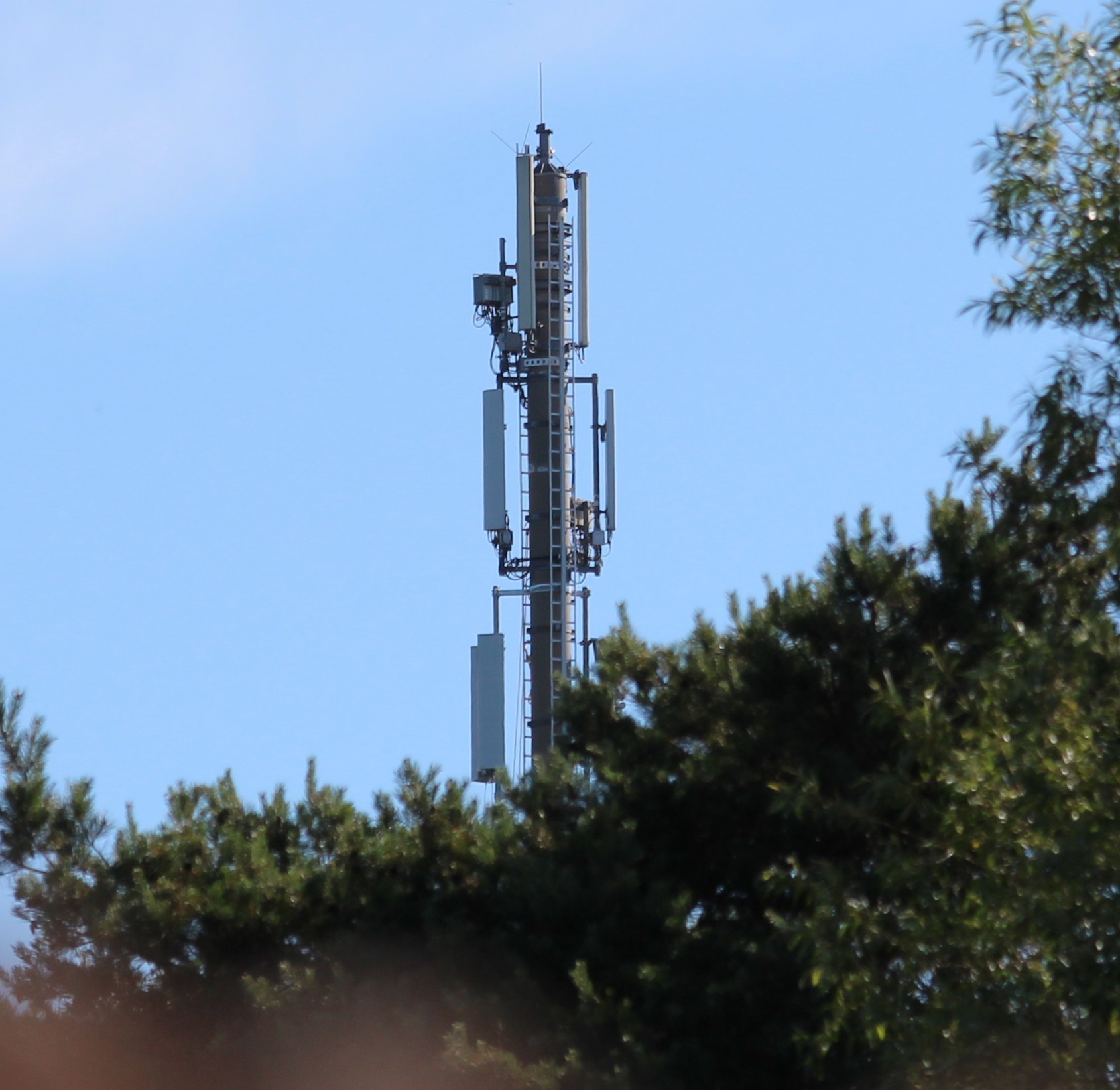

Im Jahr 2020 wurden an dem Telekom-Turm bei uns im Dorf Antennen von Vodafone angeschlossen. (Die unterste Reihe, siehe Foto).
Damals gab es für zwei Tage keinen Empfang aufgrund der Arbeiten.
Seit gestern gibt es bei uns im Dorf wieder keinen Empfang mehr. Und siehe da: Am Turm wird wieder gearbeitet. Allerdings sind kleinere Antennen angebaut worden und momentan fehlen noch einige an anderen Stellen.
Bisher gab es nur 4G/LTE mit 75 Mbit. Könnte es schon bald 5G geben? Gibt es hier eine pfiffige Person? ;)
Der Turm im Jahr 2020 und bis vor kurzem unverändert...
Der Turm heute 2023 (noch mit Arbeitern dran)

Die unteren Antennen sind "normale" Passiv Sektorantennen für LTE, die oberen dürften neue aktive Antennen für 5G bzw. in Verbund DSS sein.
Die kleine "Kästen" über dem Ruhepodest dürften RRUs sein.
Das du keinen Empfang hast, liegt daran, das auf Grund der Arbeiten im Strahlungsbereich der Antennen diese Zelle einer temporären Abschaltung unterliegt.

@TE auf dem alten Bild sind oben typische Telekom GSM900 Antennen, darunter Telekom mit LTE800/1800? (kann man nicht gut erkennen) und in der 3. Reihe Vodafone Mulitband LTE Antennen.
Auf dem neuen Bild wurden die Telekom GSM und LTE Antennen gegen neue GSM/LTE/5G MultiBand Antennen getauscht. Leider ist das Bild sehr unscharf so das ich nicht viel mehr dazu sagen kann.

Sieht in der Tat nach einer Modernisierung aus. Vorher vermutlich getrennte Sektorenantennen füpr Mid und Low Band. Die neuste Antenne ist quasi für alle bekannten Frequenzbänder geeignet.
Was davon dann am Ende aktiviert wird müsste man nachsehen. Geht aber nur mit dem Ort wo sich der Mast befindet. ;)

Wie gesagt vorher gab es getrennte GSM 900 MHz und LTE 800/2100 MHz Antennen, gut möglich das da mal LTE800 und UMTS2100 gelaufen ist und nach der UMTS Abschaltung der Mid Bereich ungenutzt war. Jetzt ist es schwer zu sagen da es immer noch keine guten Bilder gibt aber das sind wohl 2x Mid und 2x Low Band.
Wohl für GSM900 + LTE/5G 700/800 + LTE/5G 1800/2100
Zumindest bei der Telekom kommen an den Standard Nodes nur noch Antennen dran die quasi alle Low und Mid Bands gleichzeitig können. Bei der Modernisierung werden alle Low Bands auch aktiviert. Bei den meisten Standorten mit etwas Bebauung drum herum in der Regel auch 1500/1800/2100 dazu. Das ist seit einiger Zeit Standard.
