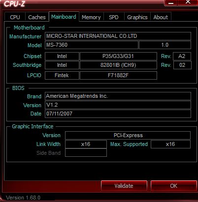

Dafür müsste man ersteinmal wissen was für ein Mainboard du hast und was für Speicher schon verbaut ist.

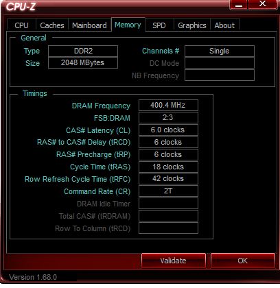

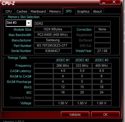

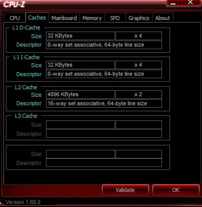

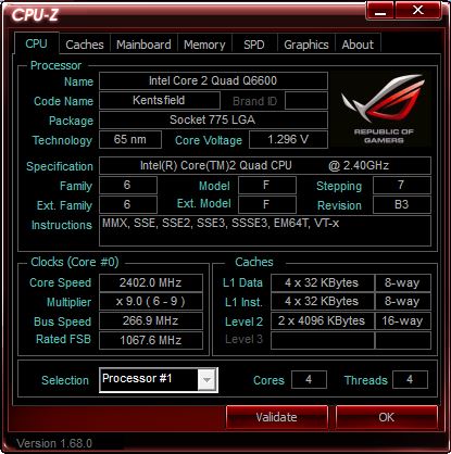

Am besten den gleichen noch einmal.
Aber um dir da auch in irgendeiner Form weiter helfen zu können brauchen wir mehr Infos. Welches Gerät? Welches Motherboard? Welcher Arbeitsspeicher/ RAM ist jetzt verbaut?
Mit CPU-Z --> https://www.computerbase.de/downloads/systemtools/cpu-z/ kannst du all diese Daten auslesen lassen und von den jeweiligen Reitern/ Tabs Screenshots anfertigen und im nächsten Beitrag mit anhängen.

Du brauchst DDR2-800 mit 2GB Kapazität.
Rest siehe http://geizhals.de/?cat=ramddr3&sort=p&xf=254_800~2216_DDR2~255_5~1454_2048~2506_1.80#xf_top
Welchen du letztendlich davon nimmst, sollte so ziemlich egal sein, nur eben nicht gerade den teuersten.

PC2-6400 = DDR2-800MHz - siehe auch verlinkte Liste bei geizhals, da taucht auch sehr oft das PC2-6400 in der Tybbezeichnung auf.

noch mal ne frage zu der datei hier ?
ist zwar nicht böse gemeint aber da steht nicht 800 oder irre ich mich ? :I
Hier: ---> http://extreme.pcgameshardware.de/overclocking-prozessoren/154291-ddr-800-ram-nur-400mhz.html
