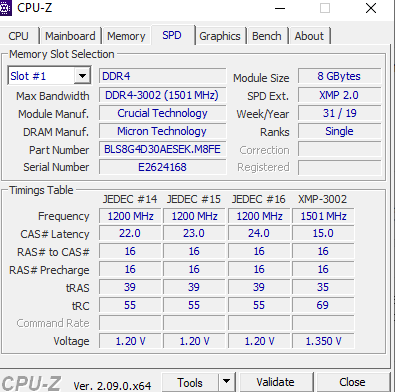

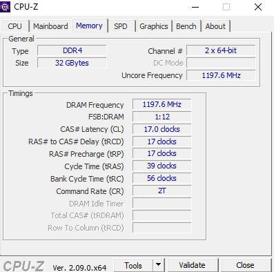

welcher und wie läuft der? am besten mal CPU-Z runterladen, screenshots von "Memory" und "SPD" machen und die hier posten.
Joa, dein Ram läuft auch nur mit 2400 17 statt den möglichen 3000 16.
Das bremst.
Hab mal gegoogelt...
Hat dein Mainboard nur 2 Speicherbänke? Falls nicht, setze die Riegel bitte vorher auf Slot 2 und 4 von der CPU aus gesehen.
Läuft XMP? (Bis jetzt tut es das ja nicht!)
Reicht die Leistung?
Dann brauchst du keine neue CPU.

Ja, DOCP. Und eine Vollbestückung ist nie so leicht stabil zu bekommen.
Einige Dinge helfen:
a) Aktuelles BIOS
b) Eine möglichst aktuelle CPU, denn dort ist der Speichercontroller drin.
c) Einfach DDR4-2933 (also niedriger) ausprobieren.
d) Ggf. die "DRAM-Voltage" auf bis zu 1,4v erhöhen.
Hast du in allen 4 Slots die gleichen Module?
Mit deinem XMP Profil steigt die Spieleleistung der CPU um ca. 15%
DDR4-3000 sollte mit 4x Single Rank und dem Ryzen 3600 laufen.
Also erst BIOS Update, dann XMP laden, danach prüfen, ob deine GPU voll ausgelastet ist:
https://www.computerbase.de/forum/threads/limitiert-cpu-xyz-die-graka-abc.818979/
Falls ja, brauchst du keine schnellere CPU.
