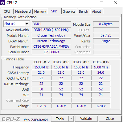

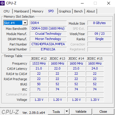

Ich würde die beiden Module, die gleich sind, in slot a2 und b2 stecken, und die beiden anderen rausnehmen.
Also laut deinen screens nur die Nr.3 und Nr.4 nehmen.

Dein RAM ist natürlich Kraut und Rüben, Mix aus Chips mit verschiedene Timings, Geschwindigkeiten, Ranks.
Ich würde vorübergehend nur die beiden 3200er Module in A2 und B2 stecken, den Rest draußen lassen.

@rdcu: Kannst du bitte jetzt nach der Installation des neuen Speichers (ich habe es so verstanden, dass du jetzt neuen Speicher installiert hast) vier Screenshots (Reiter SPD von 1 - 4) von CPU-Z bzgl. der Belegung der Slots senden?
Die neuen kommen morgen an. Hab jetzt nur mehr die 2 gleichen Riegel drin
Jep, viel besser. Läuft alles stabil? Und bist du zufrieden?
Reaktionen: rdcu
So ist es besser, das erhöht definitiv das CPU Limit. Jetzt musst du prüfen, ob die GPU in deinen Spielen zu 100% ausgelastet ist. Falls nicht, hilft ein Ryzen 5000X(3D).

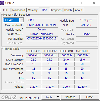

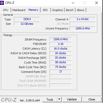

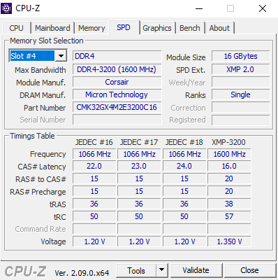

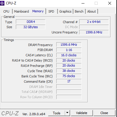

Ähm @GothicBanane @rdcu @AMD-Flo es sind nur die spd tabs zu sehen. Um zu wissen womit der speicher eigentlich gerade läuft müsste man den memory tab anschauen. So könnte das ja auch auf 2133 laufen. Wir sehen ja nur die jedec und xmp Tabellen.
Reaktionen: Tr8or
Selbst wenn XMP nicht geladen ist, ich würde es jetzt so lassen wie es ist: System läuft, Spiele stürzen nicht ab, User zufrieden.
Wenn die neuen RAMs kommen, dann können wir hier weiter machen.
3200Mhz (1599x2) und CL16! Klingt gut!
