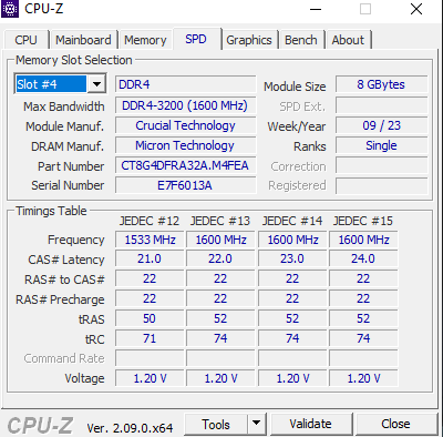

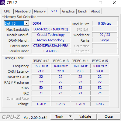

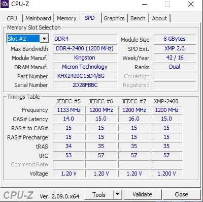

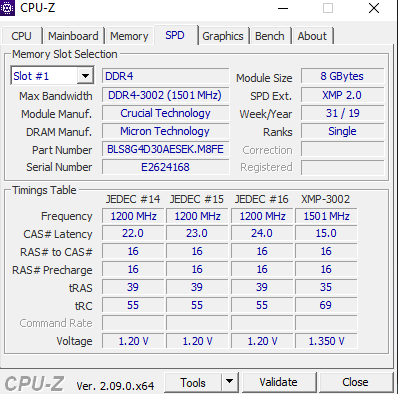

dass XMP bei ner mischbestückung zu problemen führt ist jetzt nicht ungewöhnlich.
bitte mal screenshots von allen 4 RAM-slots bei "SPD" machen.
Da haben wir ja den übeltäter. Der Kingston fliegt!
Wahrscheinlich stürtzt das system wegen dem ab.
Mit c15 bei 1.2v hat der zwar noch reserven, allerdings ist das ein deratiges mischmasch mit den anderen, dass es kein wunder ist das dein system crasht.
Nimm den kingston mal raus, und probier 3000 zu fahren.
