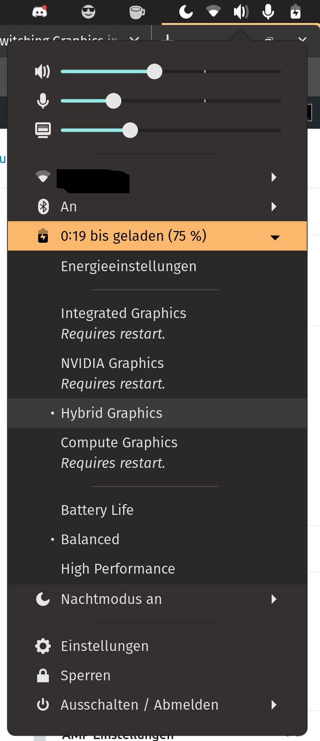

Dual GPU Handling
Der für mich wichtigste Punkt war das Handling mit mehreren Grafikchips. Ich kann in der Gnome Shell direkt über das Energie-Icon wählen welche Option ich nutzen möchte.
Hier kurz ein Überblick über die 4 Optionen:
Integrated Graphics
Diese Option deaktiviert die Nvidia GPU komplett. Damit hat man die beste Akku Laufzeit. Muss aber den Computer neustarten, wenn man dennoch mal die Nvidia GPU braucht.
NVIDIA Graphics
Diese Option deaktiviert die Intel GPU. Und alles auf dem Bilschirm wird über die Nvidia GPU gerendert. Damit hat man immer volle Power aber nur eine begrenzte Akku-Laufzeit.
Hybrid Graphics
Dies ist meine bevorzugte Option. Beide Grafikchips sind aktiv. Die Stromfressende Nvidia GPU befindet sich aber in einem "Standby"-Modus. Wenn ich aber z.B. etwas aufwändiges in GIMP machen möchte, kann ich GIMP ohne Neustarten des Rechners mit der Nvidia GPU starten. Sobald ich GIMP wieder beende, geht die Nvidia GPU wieder in den Standby Modus.
Compute Graphics
Das ist im Grunde die selber Option wie "Integrated Graphics". Alles was auf dem Bildschirm zu sehen ist, wird über die Intel GPU gerendert. Aber die Nvidia GPU wird nicht deaktiviert sondern ist für komplexe Rechenoperationen (z.b. das Minen von Bitcoins) weiterhin verfügbar.
Diese ganzen Optionen funktionierten über die bald 2 Jahre übrigens absolute perfekt und ohne Probleme. Neben dem Gnome Interface kann man die Optionen mit folgenden Befehlen auch über die Kommandozeile ändern:
Bash:
$ sudo system76-power graphics integrated
$ sudo system76-power graphics nvidia
$ sudo system76-power graphics hybrid
$ sudo system76-power graphics compute

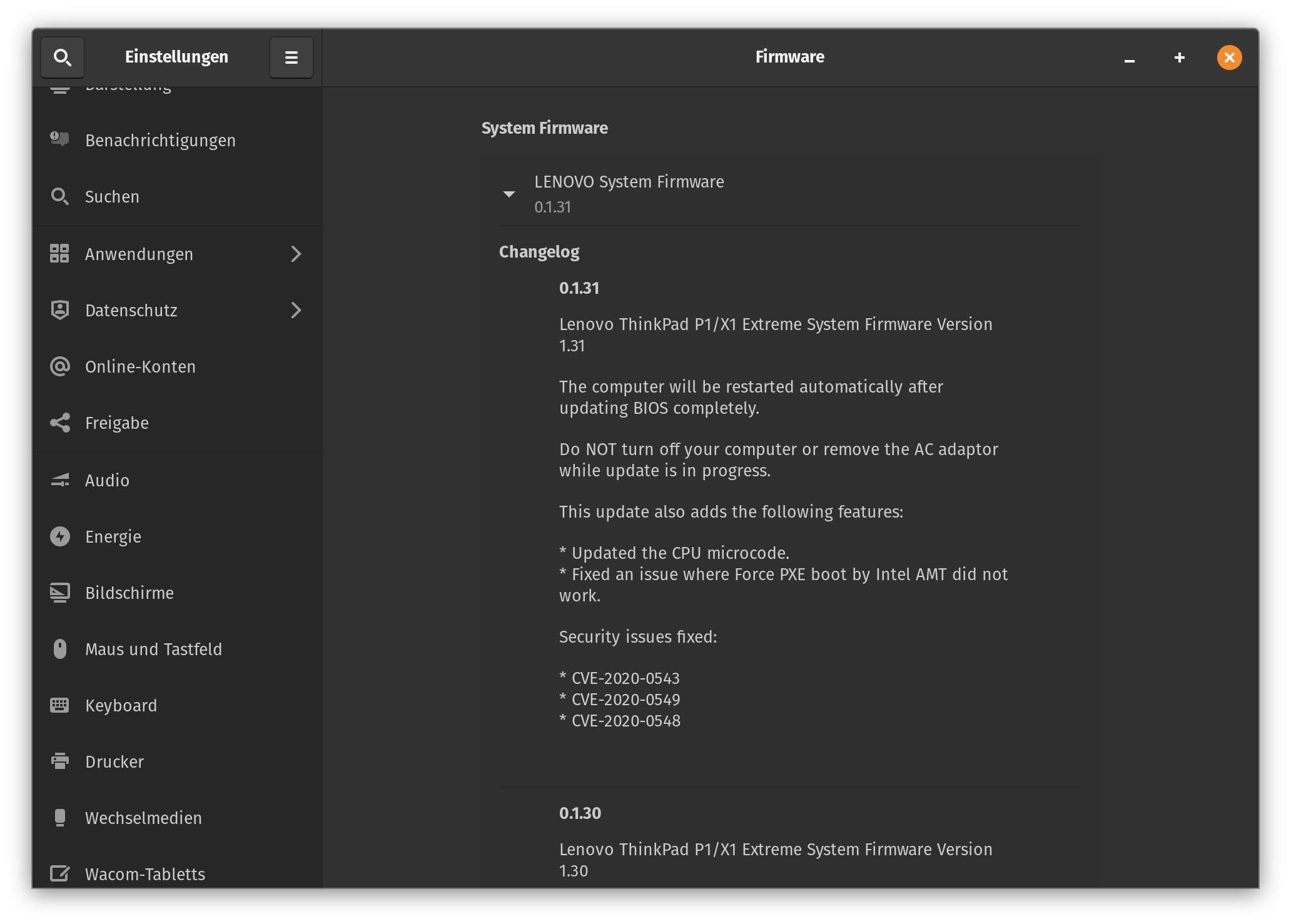

Firmware Upgrades
Firmware Upgrades und Linux sind immer eine etwas merkwürfige Geschichte. Früher brauchte man da zwingend Windows und irgendeine komische Sofware vom Hersteller der die Updates heruntergeladen und gestartet hat.
Seit einiger Zeit gibt es den Linux Vendor Firmware Service (LVFS). Mit diesem Service kann man Firmware von gewissen Hersteller (die müssen da freiwillig mitmachen) direkt über Linux aktualisieren. Das funktioniert unter jeder Distibution ist aber ein mühsames Komandozeilen Handling.
Pop OS hat die Informationen über die verbaute Firmware direkt in die Gnome Einstellungen integriert und bietet von dort aus auch Updates an. Ich hab mit dem Thinpad sicherlich schon 15 oder mehr Firmware Upgrades über dieses Tool gemacht, die immer alle anstandslos funktioniert haben.
Kleiner Nebensatz vorallem Firmen wie Dell, Thinkpad, Intel, HP oder Logitech bieten Firmware Upgrades für Linux an, bei Neuanschaffungen von Computern kaufe ich bewusst Hardware von diesen Herstellern.

Firmware-Upgrades gibt es mittlerweile übrigens auch bei anderen Distros direkt über Gnome-Software.
Ich würde noch einen Absatz über die Erfahrungen mit der Skalierung begrüßen.
@B3CKS laut offizieller LVFS Seite ist Logitech mit an Board: https://fwupd.org/
