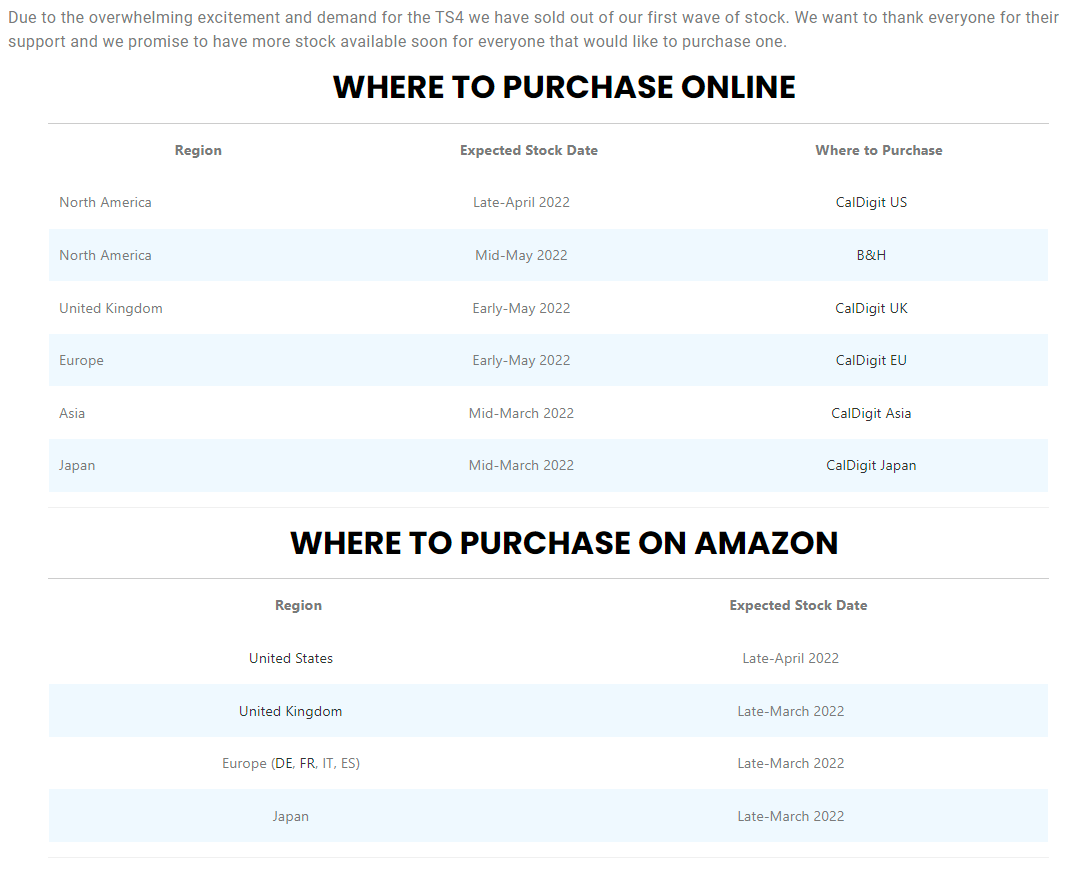

Goldi708 schrieb:
weshalb bekommt man es nur bei einem anbieter?
Relativ brandneu. Meinen Element Hub gab es lange auch nur beim Hersteller Shop wo man sich dann um Zoll kümmern muss, bis es genügend davon gab, dass sie auch zu Amazon etc kamen.
Es gibt auch noch mehr Docks, die einfach nur die 3 TB4 Outs haben, die basieren mehr oder weniger alle auf den selben Innereien und unterscheiden sich kaum (das erwähnte Kensington, Razer Dock und gibt garantiert noch mehr davon).
