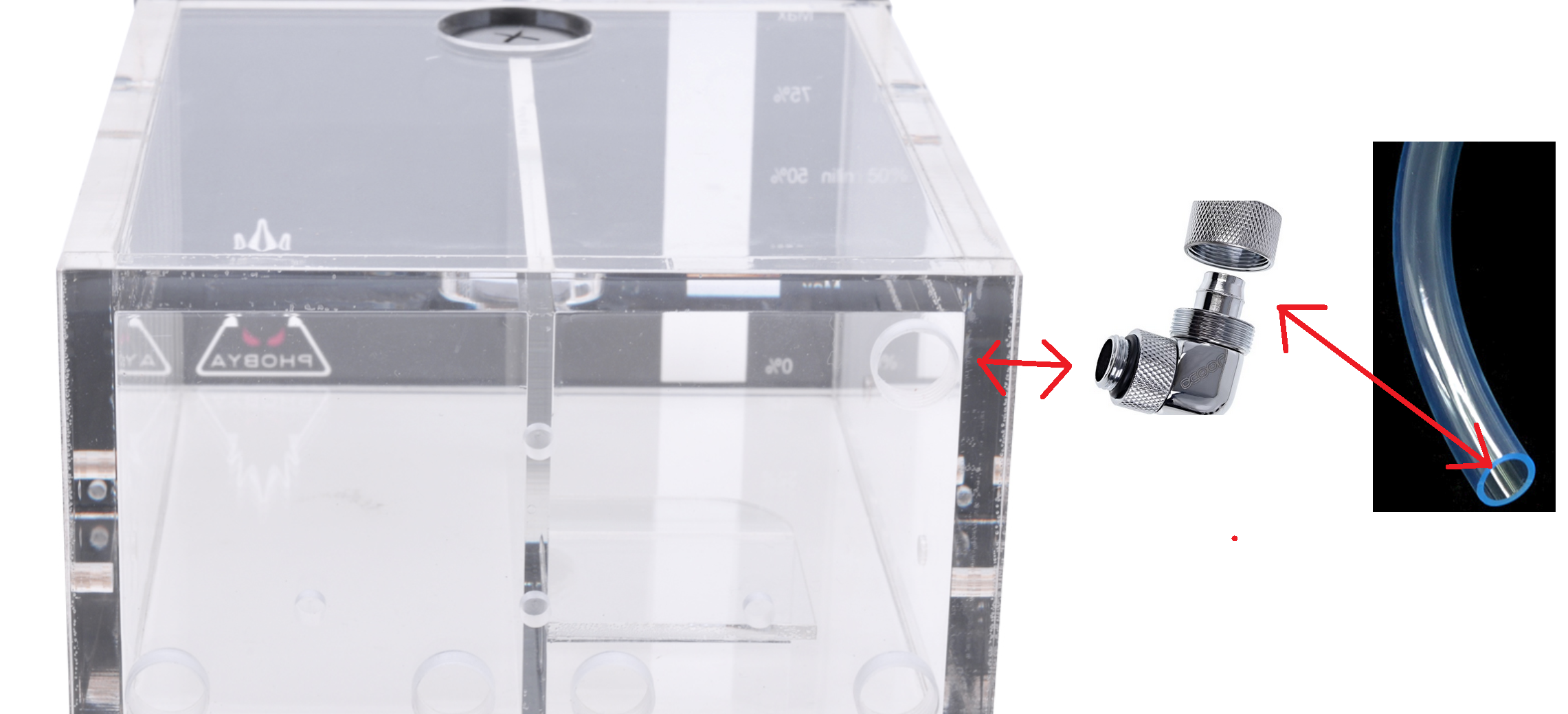

Da hast du was falsch verstanden, die Lüftung besteht aus einen einfachen Anschluss oben am AGB mit einem 15cm langen Schlauch nach oben ;)
So hab ich das gemacht:
