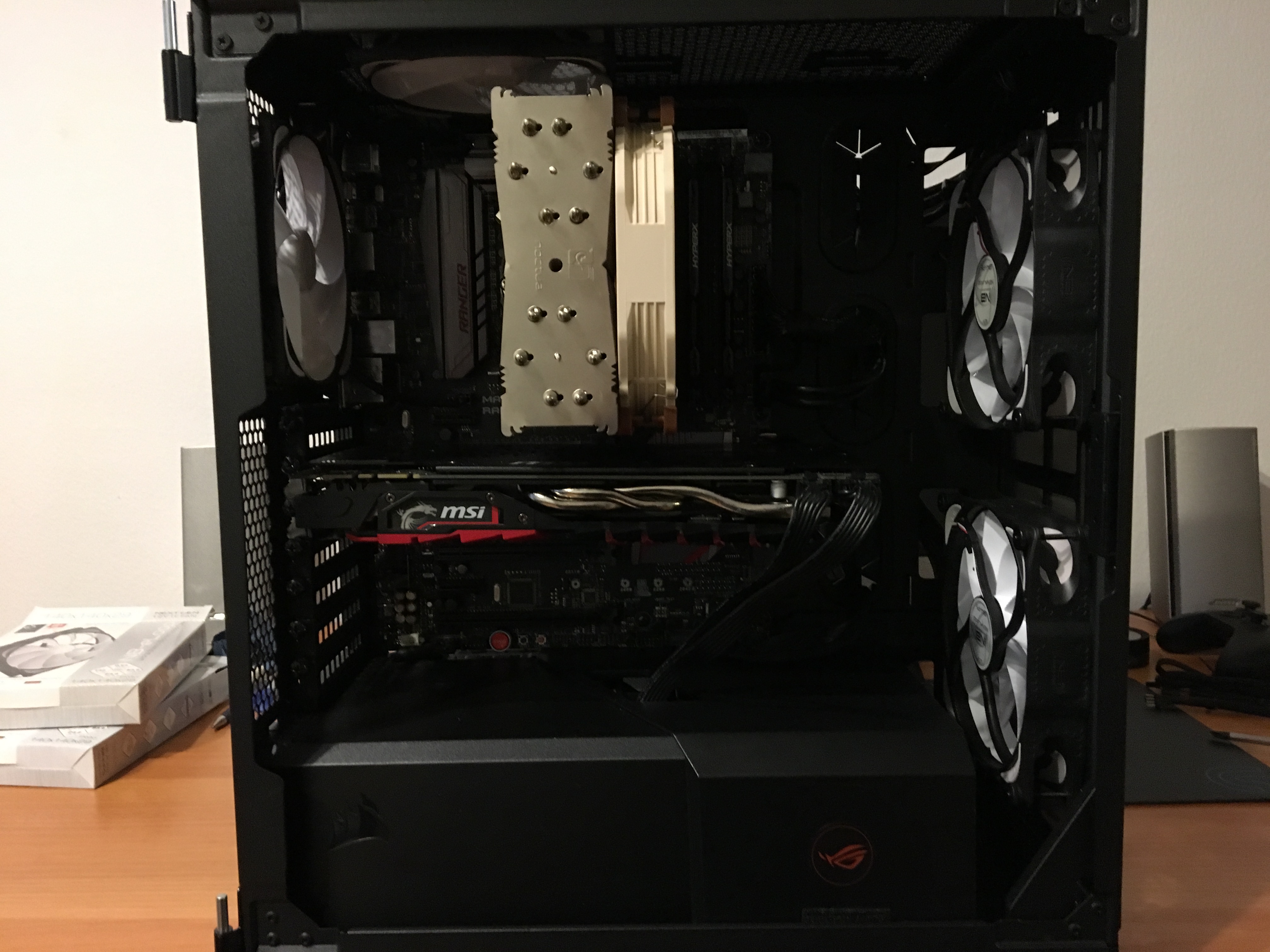

Für die Gainward müsste doch der Platz reichen oder? WhatsApp Image 2016-10-02 at 15.57.12.jpeg
Sieht sehr geräumig aus. Alles aufräumen und dann passt das schon. Das Silent Base 900 sollte man schon etwas schöner einrichten können. ;)
Besser gings nicht. :/
Ich habe alle Kabel hintenrum geführt.
Und das es so geräumig ist liegt wohl daran, weil ich alle Laufwerksschächte entfernt habe.
Selbst wenn alle drinnen wären, hätte ich mehr Platz als in meinem alten Gehäuse. :rolleyes:

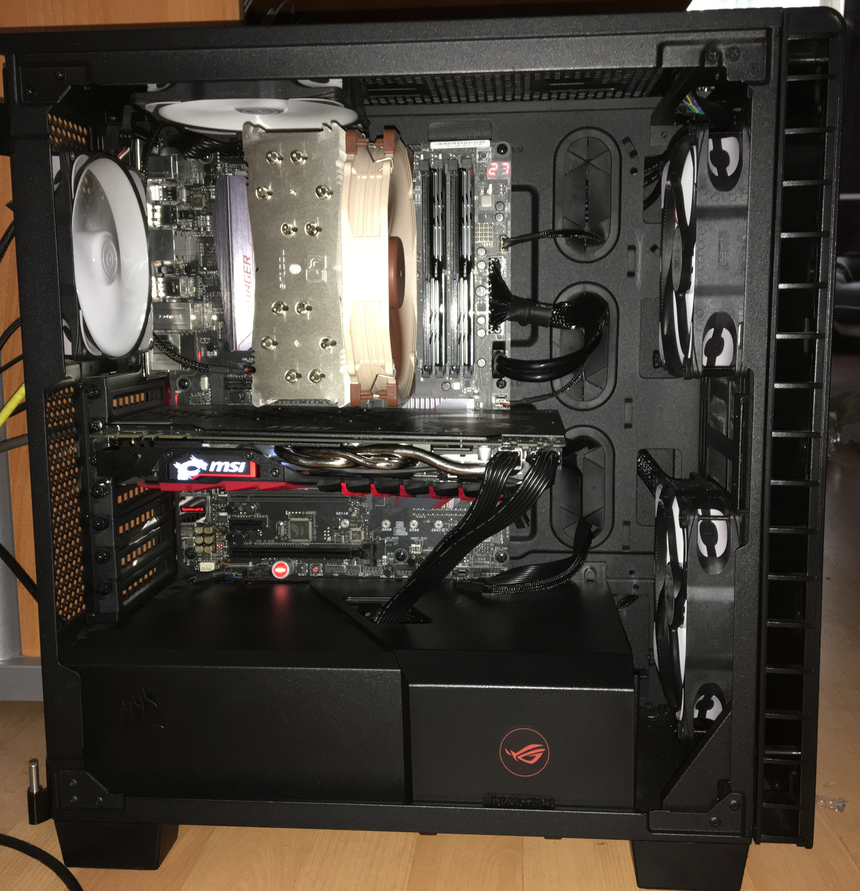

Platz sollte wirklich genug vorhanden sein. Selbst im kleinen Corsair 400C bringt man fast jede aktuelle Hardware rein.
ODST schrieb:
Alles eine Frage des Einsatzes.
Ich verstehe es nicht wie es bei anderen immer so gut aussieht. Irgendwo müssen doch die Kabel lang 0.0

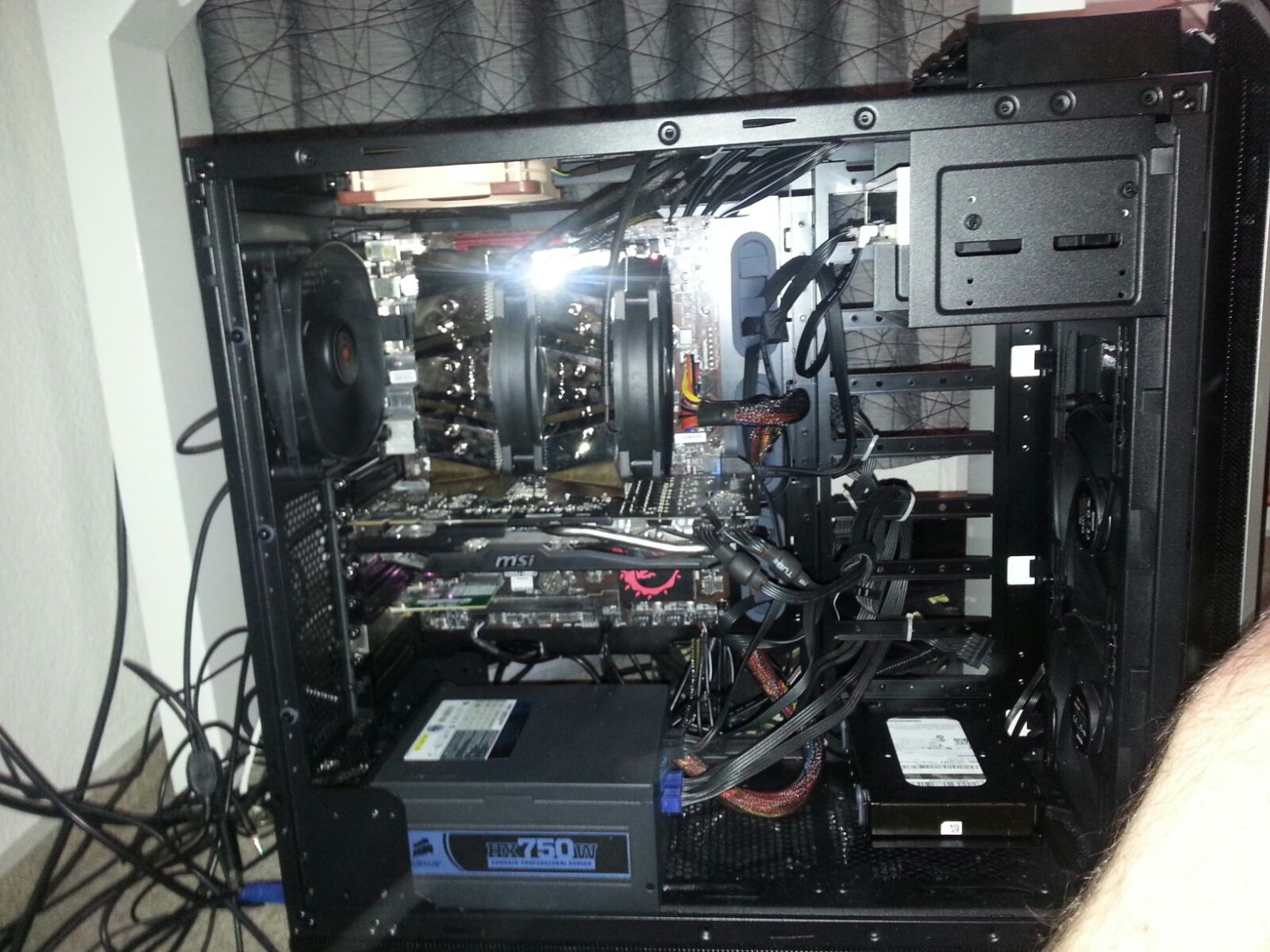

@Inversible
Kabel gibt es immer. Hier mal ein hässliches Foto von mir. :D
