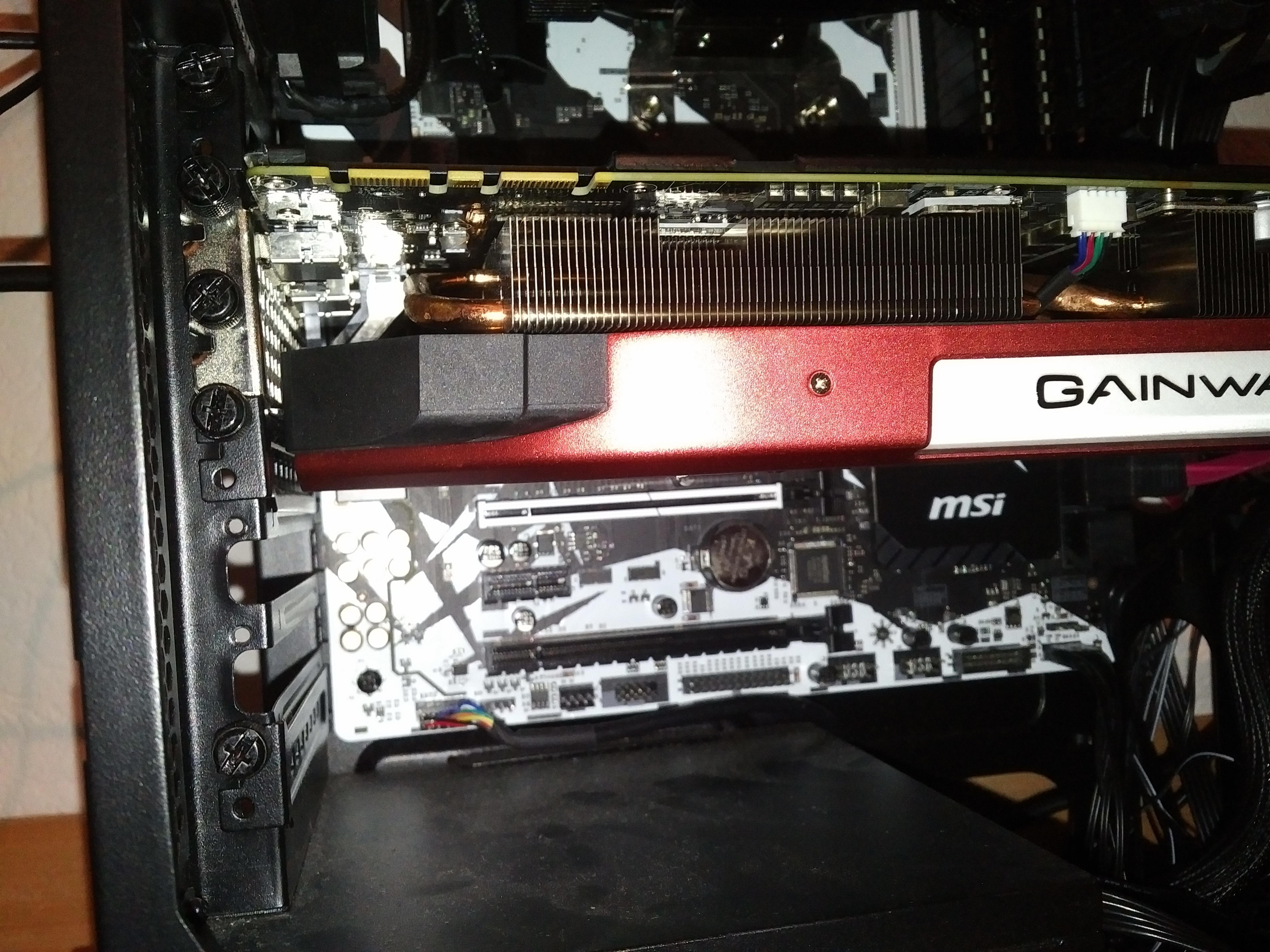

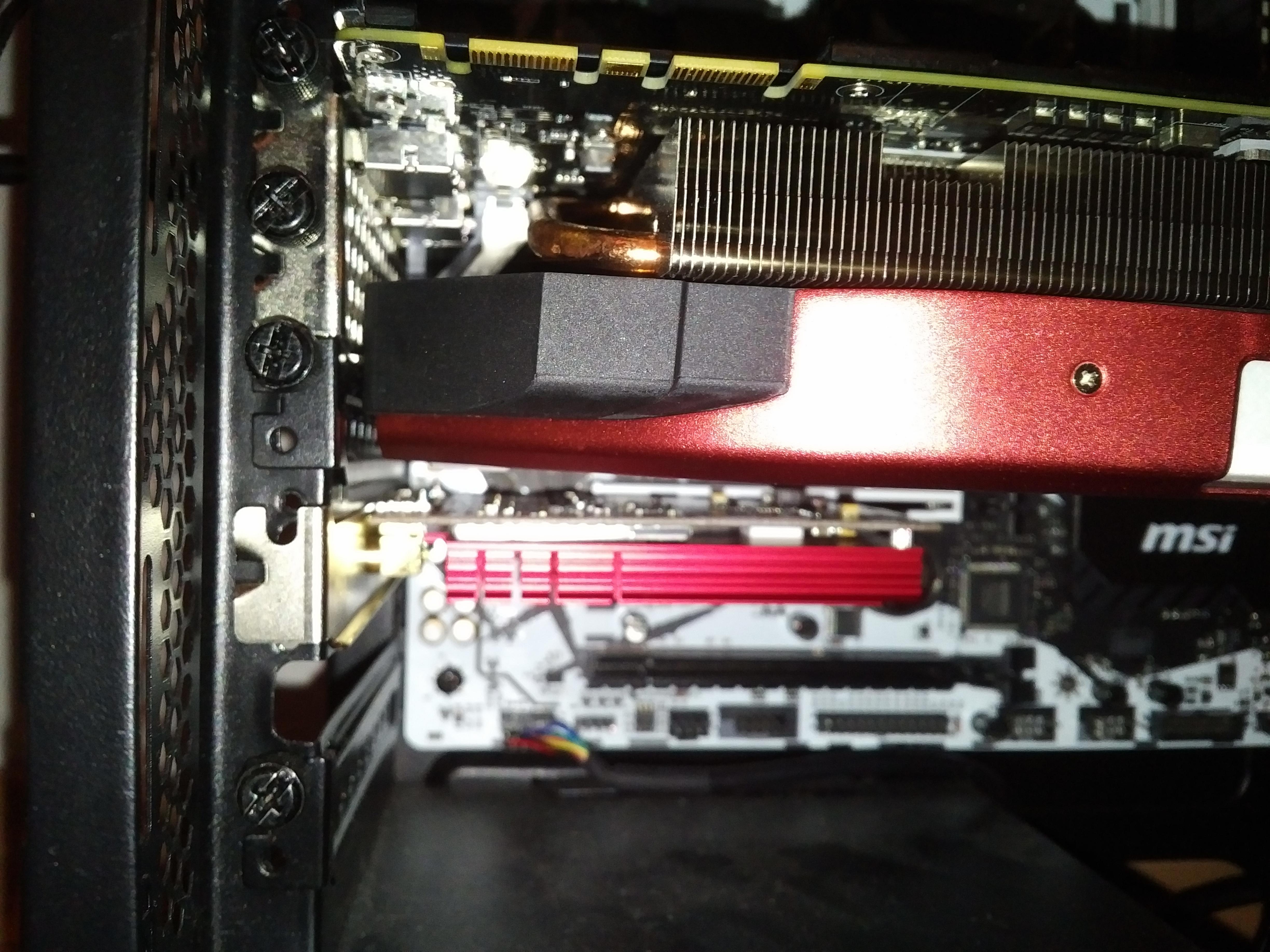

Wenn du warten kannst, mach ich heut Abend mal n Foto.
Ich hab ne Gainward Phoenix, baugleich mit der Palit und ne AC-Wifi Karte die ich direkt drunter schrauben kann. Sollte vom Platzbedarf an deine Soundkarte rankommen.
Der Gerät hat halt 2,5 Höheneinheiten und ist knapp 30cm lang (ich glaub 28,5). Mess mal aus ob du genug Platz hast.

Verständnishalber: du meinst den 1x PCIe Slot direkt unter dem 16er für die GraKa?
Ja genau. Wie gesagt, ich komme auf 0,5cm Abstand.

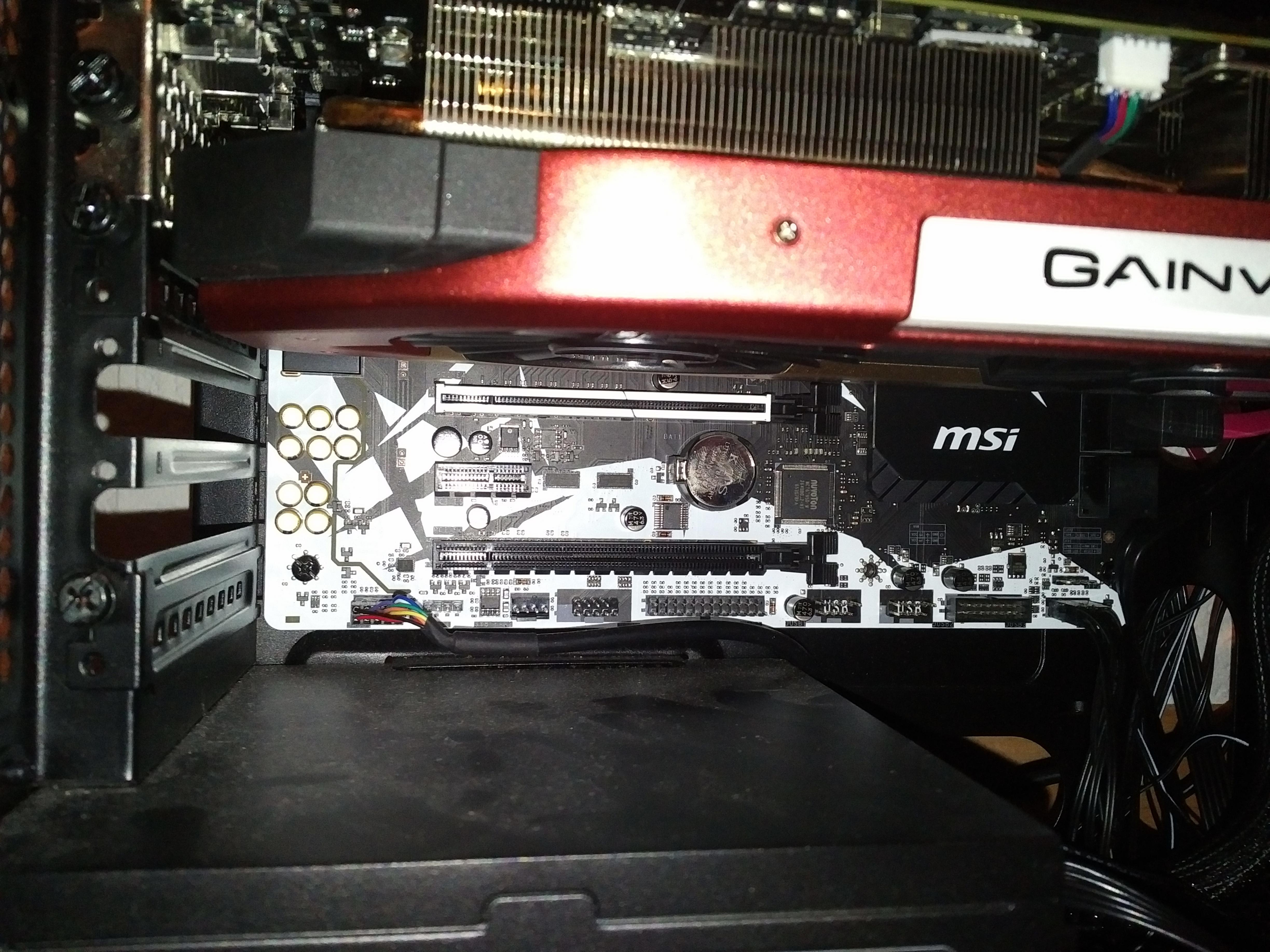

Also: ich hab ein x370 Krait Board: https://www.evetech.co.za/repositor...ming-am4-ryzen-motherboard-1000px-v1-0006.jpg
Der erste Lange ist der PCIe x16 für die Primäre GraKa, danach kommt der M.2 Slot und ein x1 PCIe, die beide komplett verdeckt werden. Der zweite Lange, also der x8 ist benutzbar.
Ich hoffe man kann das auf den Fotos halbwegs erkennen.
Der erst Lüfter bläst dann halt voll auf deine Soundkarte. Meine Wifi hängt üblicherweise weiter unten und hat keine Probleme
