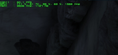

Vorhin mal kurz Skyrim angetestet, FullHD + Hires-Texturmods + 4xSGSSAA, da war ich direkt bei 2,3 GB. Mit der GTX670 hatte ich da schon Nachladeruckler, weil die 2GB eben direkt voll waren.
Hier mal ein Screen vom Heaven-Bench, Lüfter bei 63%:
Voltage angehoben?
Voltage Regler nicht angetastet! Lässt sich bei mir auch gar nicht unlocken, btw. (zumindest nicht im Afterburner)
