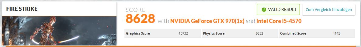

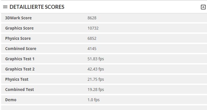

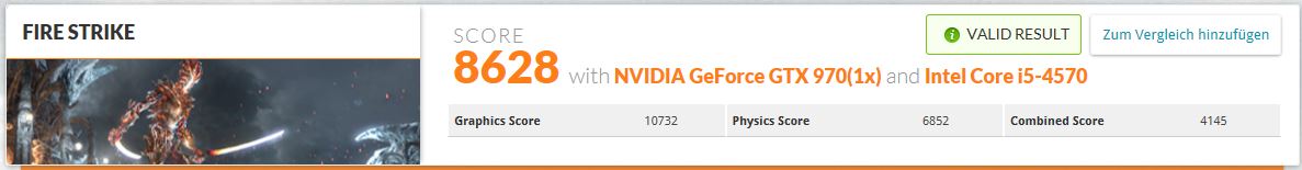

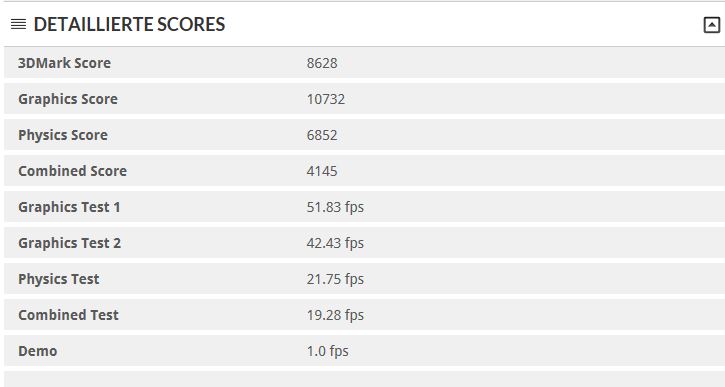

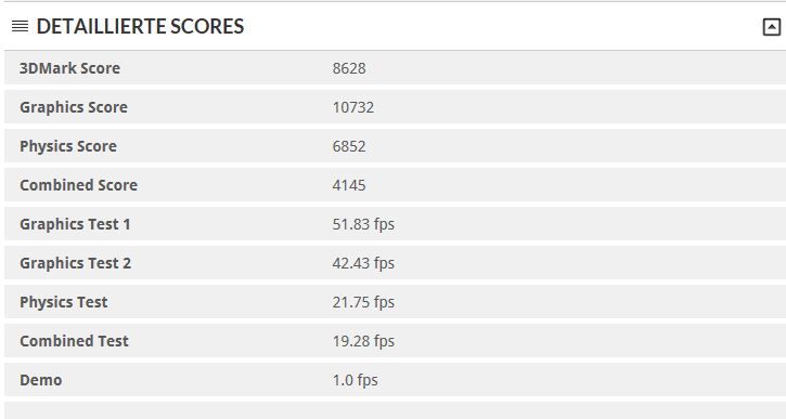

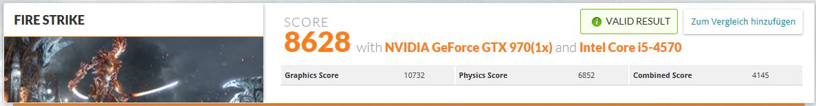

Ich hab zudem grad noch einmal den Guru Benchmark von Tomb Raider nachgestellt und habe auf 1080p sogar einen durchschnittlichen Frame mehr mit 126 FPS http://www.guru3d.com/articles_pages/asus_geforce_gtx_970_strix_review,13.html
Sieht also doch ganz in Ordnung aus denke ich?
Mich würde noch interessieren was ich bei Afterburner genau anhaken muss um ingame oder im Benchmark dann zu sehen ob die Karte boostet oder nicht. Ist das "Core Clock"?
i5 4570
Ich weiß nicht ob du es weißt, aber der Zitat-Button ist nicht der Antworten-Button. Du brauchst nicht die Beiträge direkt über deinen zitieren.
Ja, das war mir wohl bewusst, ich fand es trotzdem übersichtlicher in dem Moment :)
Dein Prozessor ist dann ja doch sogar noch etwas besser, komisch das dann alle von 9600 minimum reden.
Um meine eigene Frage von vorhin noch einmal aufzugreifen: Core Clock scheint ja den takt anzugeben, interessanterweise bekomme ich dort im Benchmark allerdings mehr angezeigt als die Strix überhaupt an Boost Clock ausgegeben hat. Ich erreiche dort 1354Mhz und die Karte soll wohl eigentlich mit 1253 MHz Boost laufen. Weiss jemand was da nicht stimmt, oder schaue ich komplett an der falschen Stelle?
Edit: Ich habe durch ein wenig Googlen mir die Frage selbst beantworten können, scheinbar taktet die Karte ja höher wenn sie genug luft hat, daher dann auch der höher ausgewiesene Boost Clock.

Hat sonst noch wer nen nicht übertakteten Prozessor etwa auf dem Niveau von meinem und ne 970 der seine Ergebnisse teilen würde?
Fire Strike 8769 mit nicht übertaktetem i5 2500k und der MSI Gaming 4G
Hmm, ich hab mit nem 2600k was um die 9459 gehabt.. Werd heute nochmal schaun was die Karte so drauf hat ^^
Firestrike Link
Komme noch immer nicht an die 9400 Punkte
Hmm...bei Physics ist der Unterschied besonders markant.
Ascadian, hast du was im Treiber verstellt? Oder hab ich möglicherweise was verstellt?
Die MSI taktet ja auch etwas höher als meine Zotac.
Liegt wohl an den 8 Kernen bei dem Physiktest.. Was anderes kann ich mir net vorstellen.. Aber der Grafikscore is auch nen Stück anders..
Hab mal deine MSI und meine Zotac verglichen und ein bisschen rumgerechnet. Der Chiptakt und und die Rechenleistung (GFLOPS Single) unterscheiden sich um ca. 6% und unsere Graphics Scores unterscheiden sich um ca. 7,7%. Bleiben noch ca. 1,7% Unterschied, die sich nicht durch den Takt erklären ließen. Aber diese 1,7% könnten ja durch alles mögliche bedingt sein.
