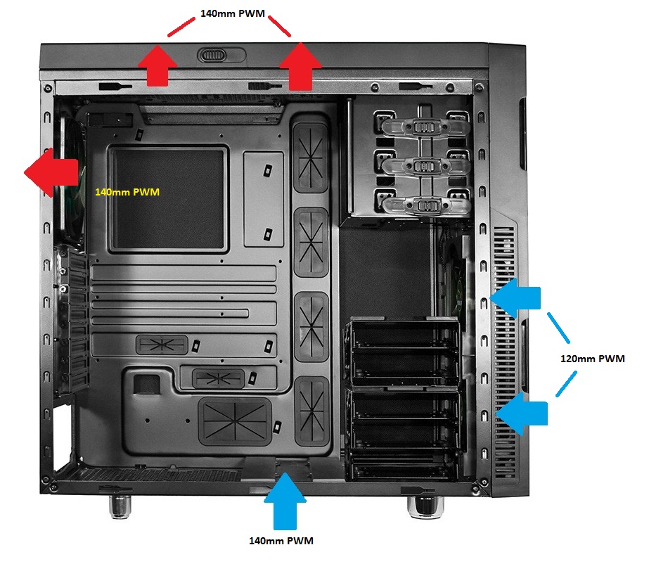

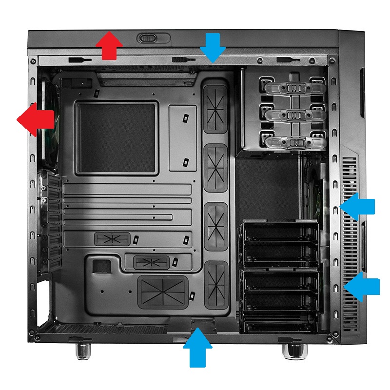

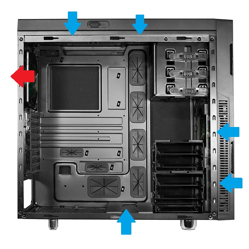

ich hab mir Nanoxia DS-1 Airflow draufgezeichnet und welche von 3 drei ist optimal?
ich werde auch nur Noctua Lüfter Noctua NF-A14 PWM 140mm und Noctua NF-S12A PWM 120mm nehmen.
CPU Airflow art typisch Kamin oder Von Vorne nach Hinten aber es gibt zwei Problem.
Als Kamin Airflow wird von erste PCI Soundkarte Asus Xonar D2X das heisst bekommt er wenig luft von Boden?
oder
von Vorn nach Hinten blockiert der erste PCI slot für Soundkarte wenn ich mir später 2nd Grafikkarte karte hole der vllt 3slot braucht spricht 2mal 3slot kein Platz mehr für Soundkarte. ;)
Variante 1: vorne zwei 120mm rein und hinten ein 140mm raus. Bei Bedarf oben ein oder zwei 140mm raus.
Weiter siehe Der perfekte Airflow

jo ich hab 2 obere HDD-Module abmontiert und wie sieht meine Frage aus von 2 Variante CPU Kühler befestigung?
In Richtung des hinteren Gehäuse-Lüfters. Ansonsten saugt er die Abwärme der Grafikkarte an.

dann würd ich so machen 2x vorne 120mm PWM teil für CPU/teil für HDD-Module, unten 140PWM für GPU, Obenrechts 1x 140mm PWM Luft ansaugen richtung CPU letzte Hinten 140mm PWM so müsste doch alle Gut passen? ;)
Würde es beim Deep Silence 1 so wie auf diesem Bild machen:
vorne: 2 x 120 mm
hinten: 1 x 140 mm
oben: 1 x 140 mm Bild oder 2 x 140 mm Bild - die GPU wir gerade mal 0,8 °C kälter und die CPU 0,3 °C wärmer
unten: weglassen (optional 1 x 120/140 mm) - siehe Bild; GPU wird wärmer
linkes Seitenteil: weglassen (optional 1 x 120/140 mm)
