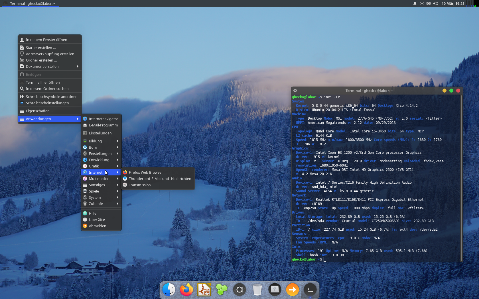

MX-Linux ist etwas altbacken (Debian Stable). Würde ich jetzt nicht benutzen.
Am besten für Einsteiger ist (U, X, K)buntu LTS oder dessen Abkömmlinge. Hierfür wird die meiste Software gepackt und wenn du irgendwas exotisches (Drucker, Grafiktablett etc) betreiben willst, ist die Wahrscheinlichkeit am größten, das jemand im Netz dein Problem schon für dich gelöst hat.
Desktop ist an sich egal, es kommt auf die persönlichen Vorlieben an. Und die Desktops sind alle ziemlich frei konfigurierbar.
Beispiel: Xubuntu 20.04.2, Xfce stark individualisiert:

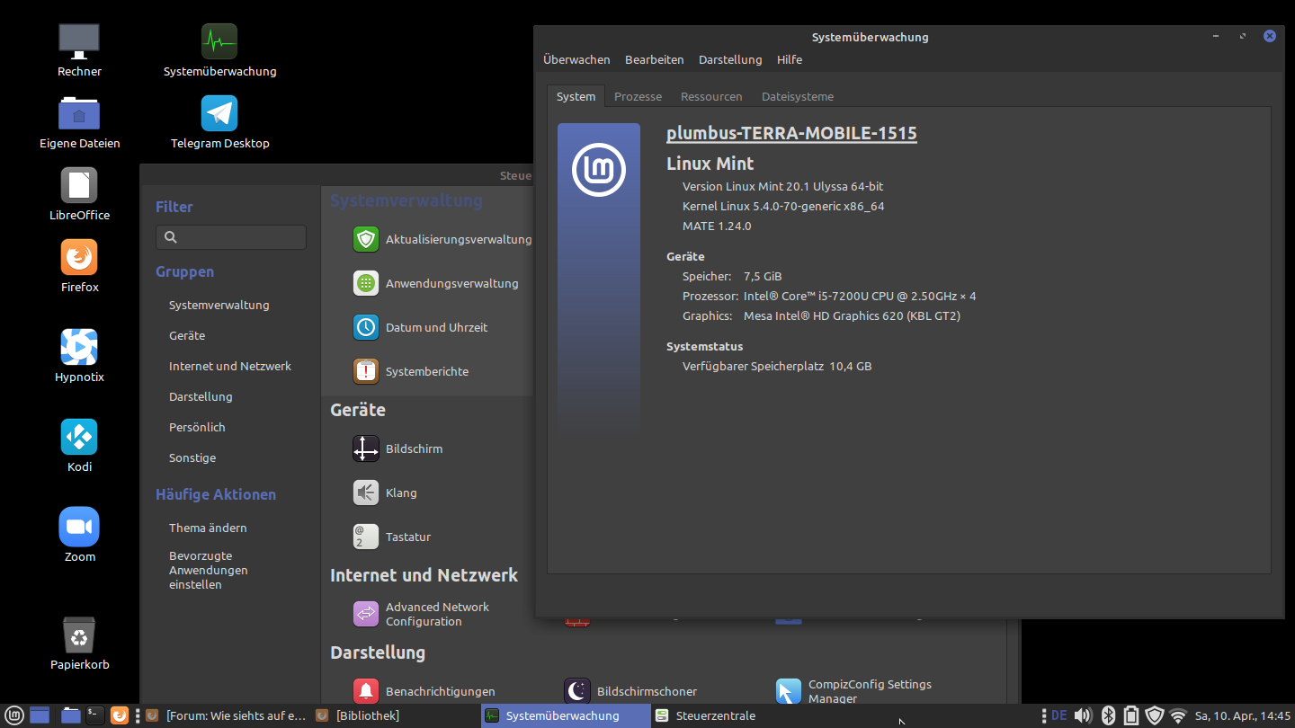

Nutze mittlerweile auf einem Notebook LMDE (Linux Mint mit Debian-Basis als Rolling Release)...natürlich ist man nicht super aktuell, dafür kommen nicht ständig updates, läuft aber sehr stabil, was ist als Arbeitssystem sehr angenehm finde...
Je nach sichtweise ist die Vielfallt halt überwältigend bis erdrückend...einfach mal einen USB-Stick nehmen und verschiedene durchtesten als LIVE-Distribution, lose Reihenfolge:
  • MANJARO
  • MX
  • Mint
  • LMDE
  • Ubuntu
Auf meinem anderen Laptop (nutz aktuell meine bessere Hälfte) habe ich seit ~ 3 Jahren W10 und Linux Mint im Dual-Boot...das Mint hat sogar schon einen Release-Wechsel mit gemacht...
