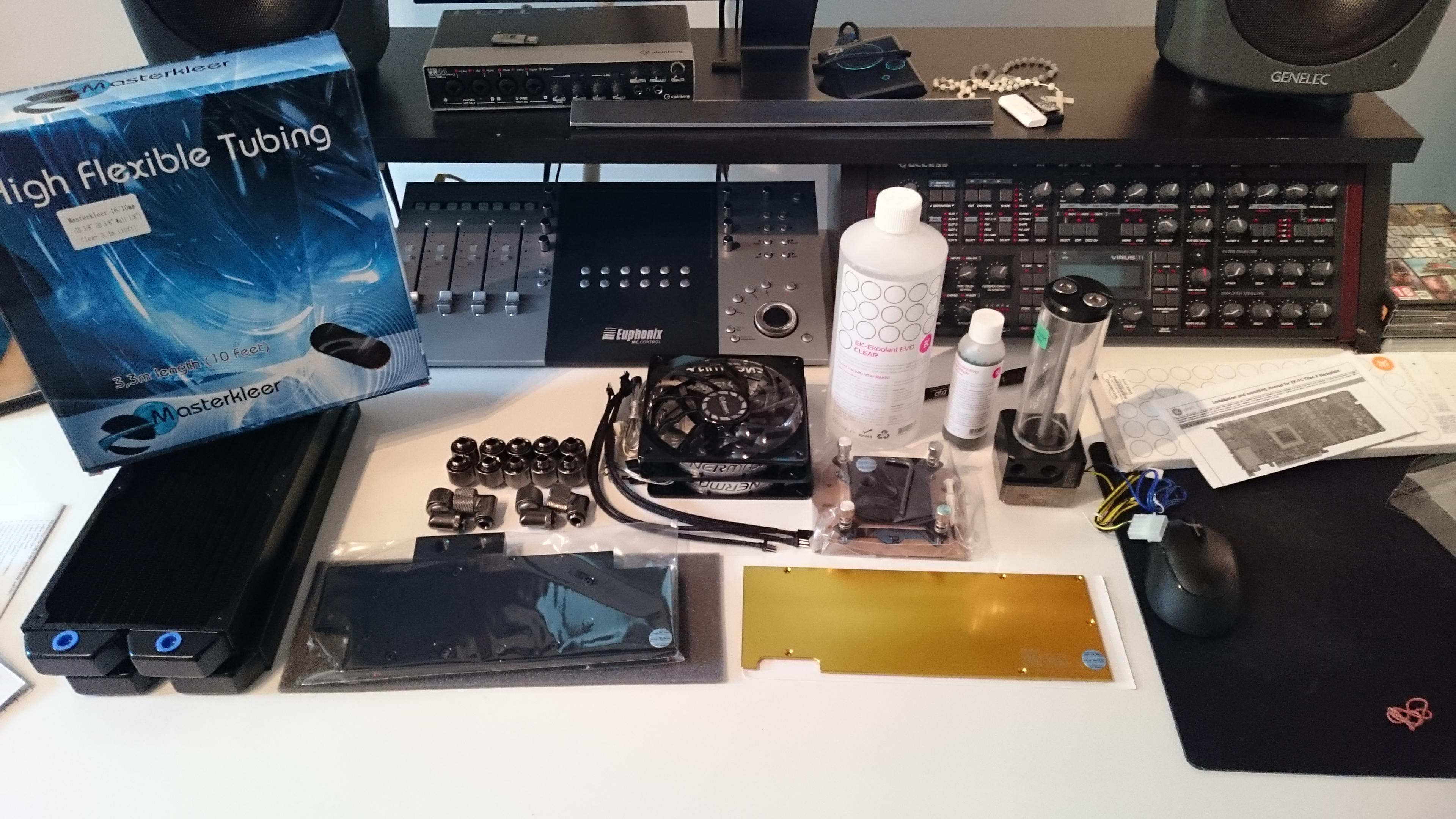

Wollte mir ein set kaufen (ek water blocks ek-kit l240) und dazu noch ein dual radi
Jetzt die Frage: ist die Pumpe stark genug für den betrieb CPU & GPU?!
Ein 360 Radi passt bei aller liebe nicht ins gehäuse da ich sonst mein BluRay laufwerk entfernen müsste (Das ich aber brauche)
Preislich dachte ich an maximal 500€
Nach meinem Wissen müsste die Reichen.
500€ für die Pumpe oder die gesamte WakÜ?
Vielen Dank für die Zusammenstellung!

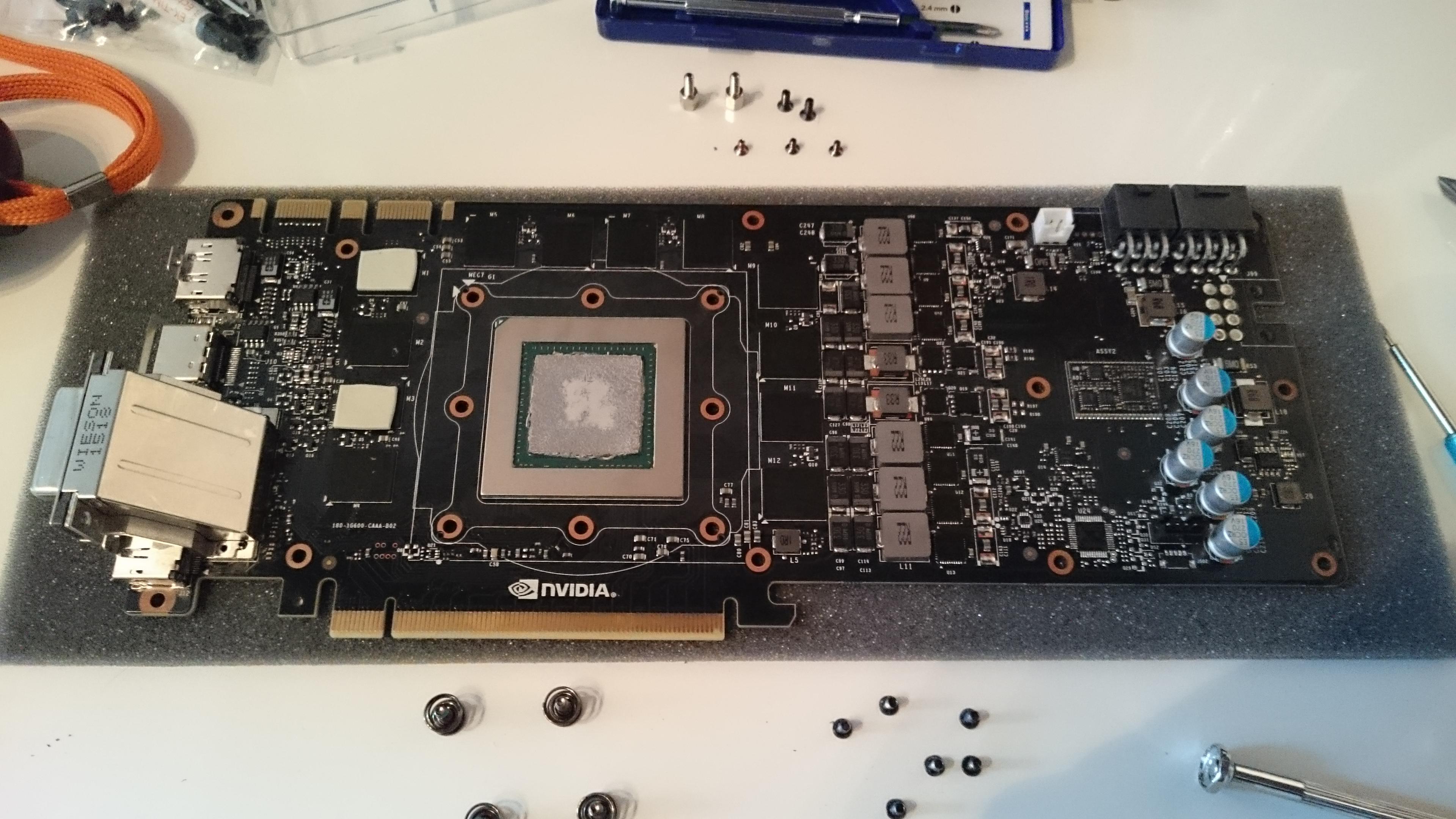

Und zur gpu: EK releases den gtx 970 kühler im Februar.
Also noch etwas Zeit :)
Welche 970 hast du genau ? Den Block für das Referenz Design kann man schon kaufen.

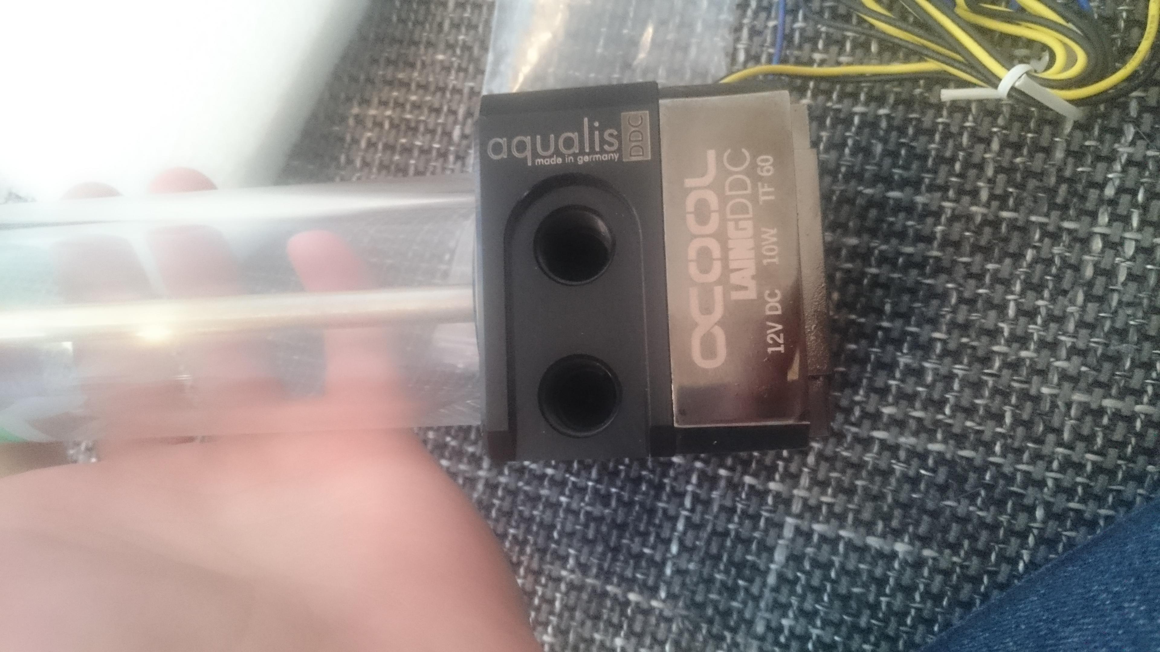

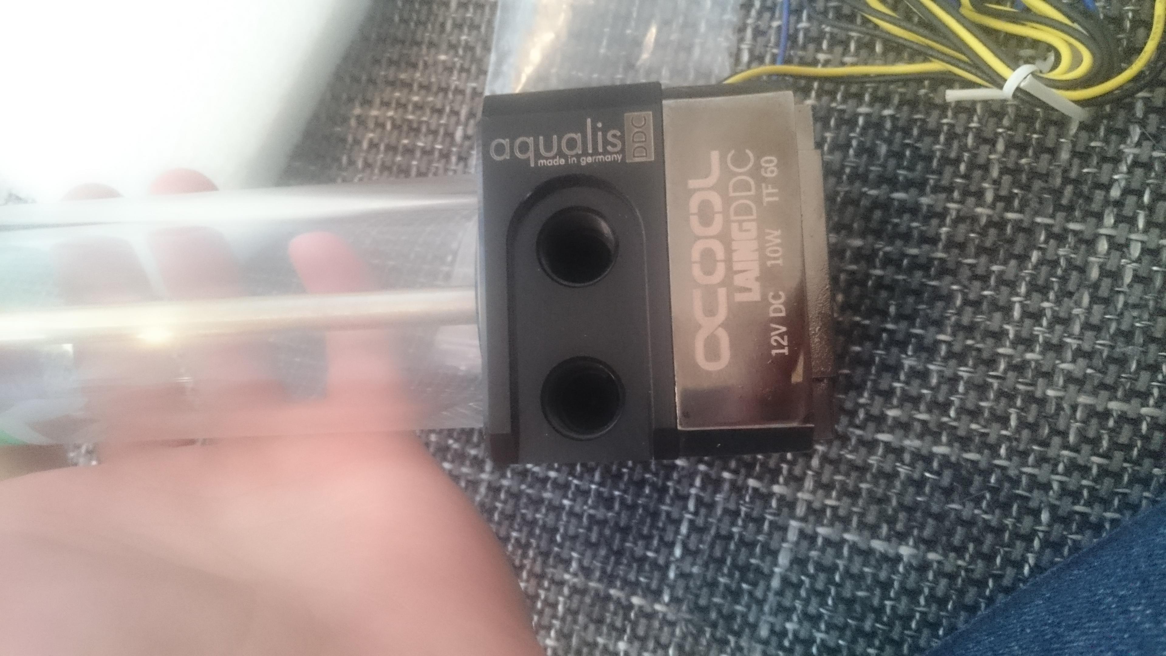

Finde keine infos zum pumpen Anschluss.
Wo ist der ein und wo der Ausgang?!
Quasi wo ist der Start der pumpe nach oben!?
Also links unten kommt Wasser rein und rechts unten wird es aufgepumpt.
Habe ich das richtig verstanden?

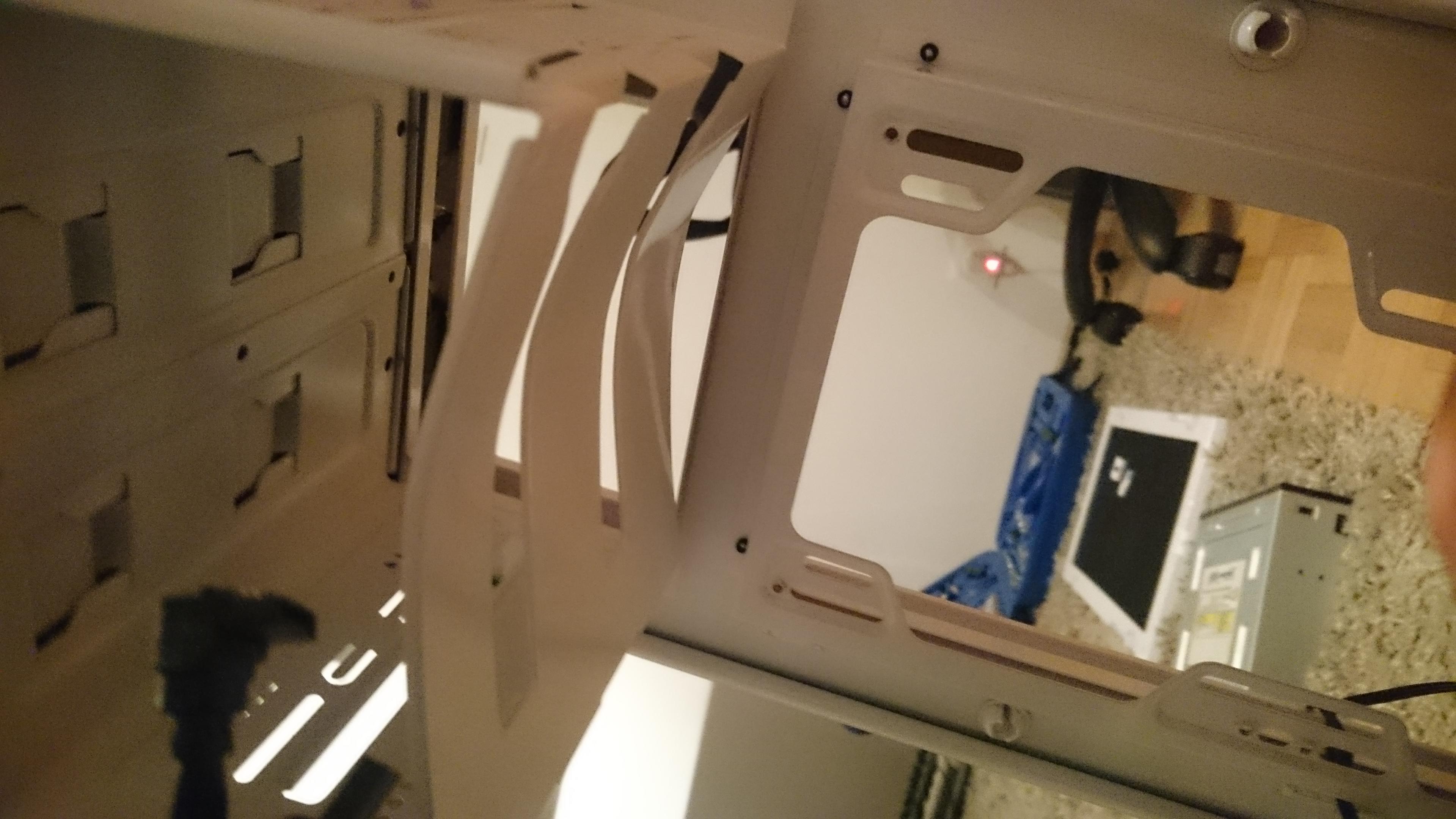

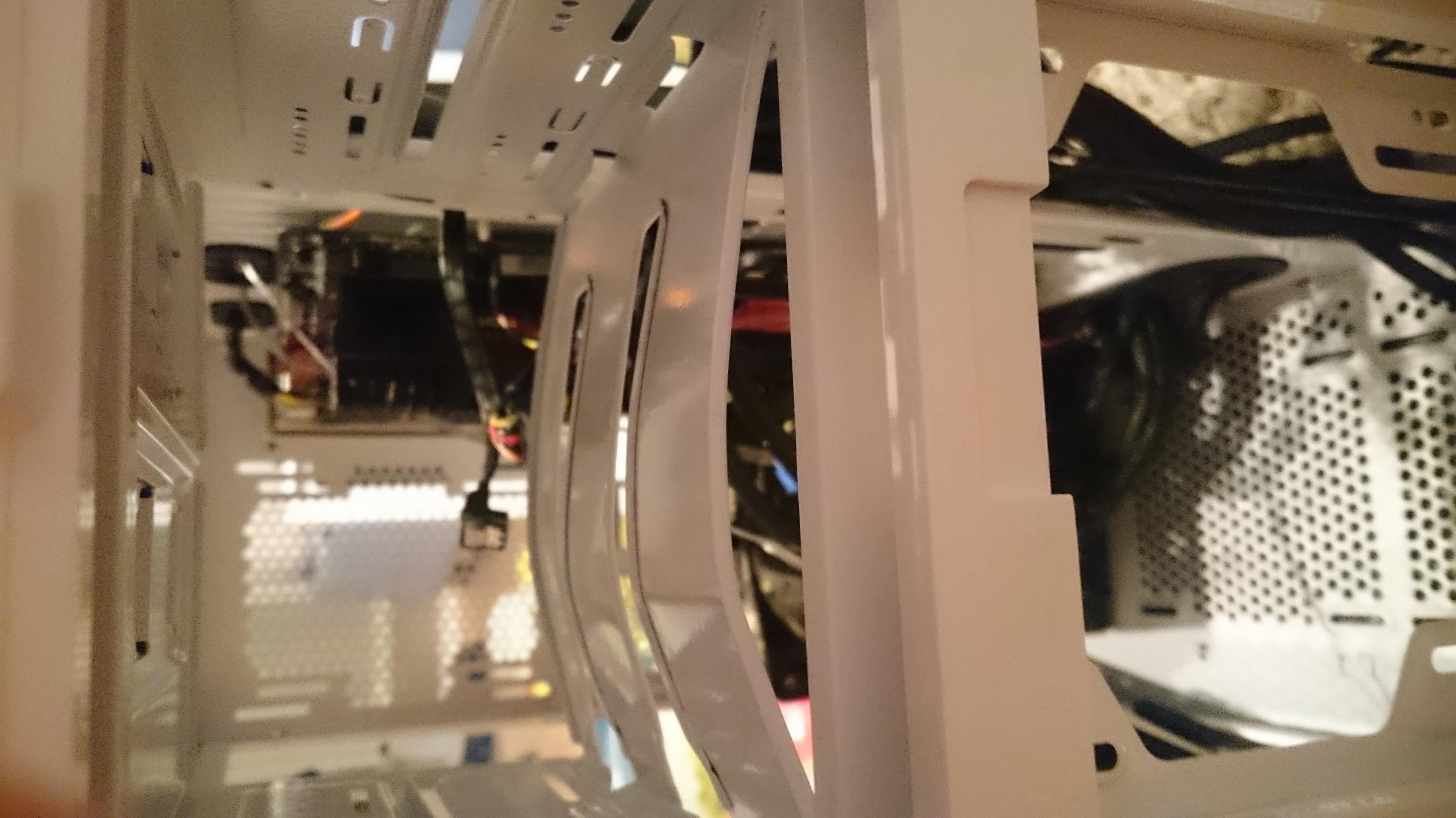

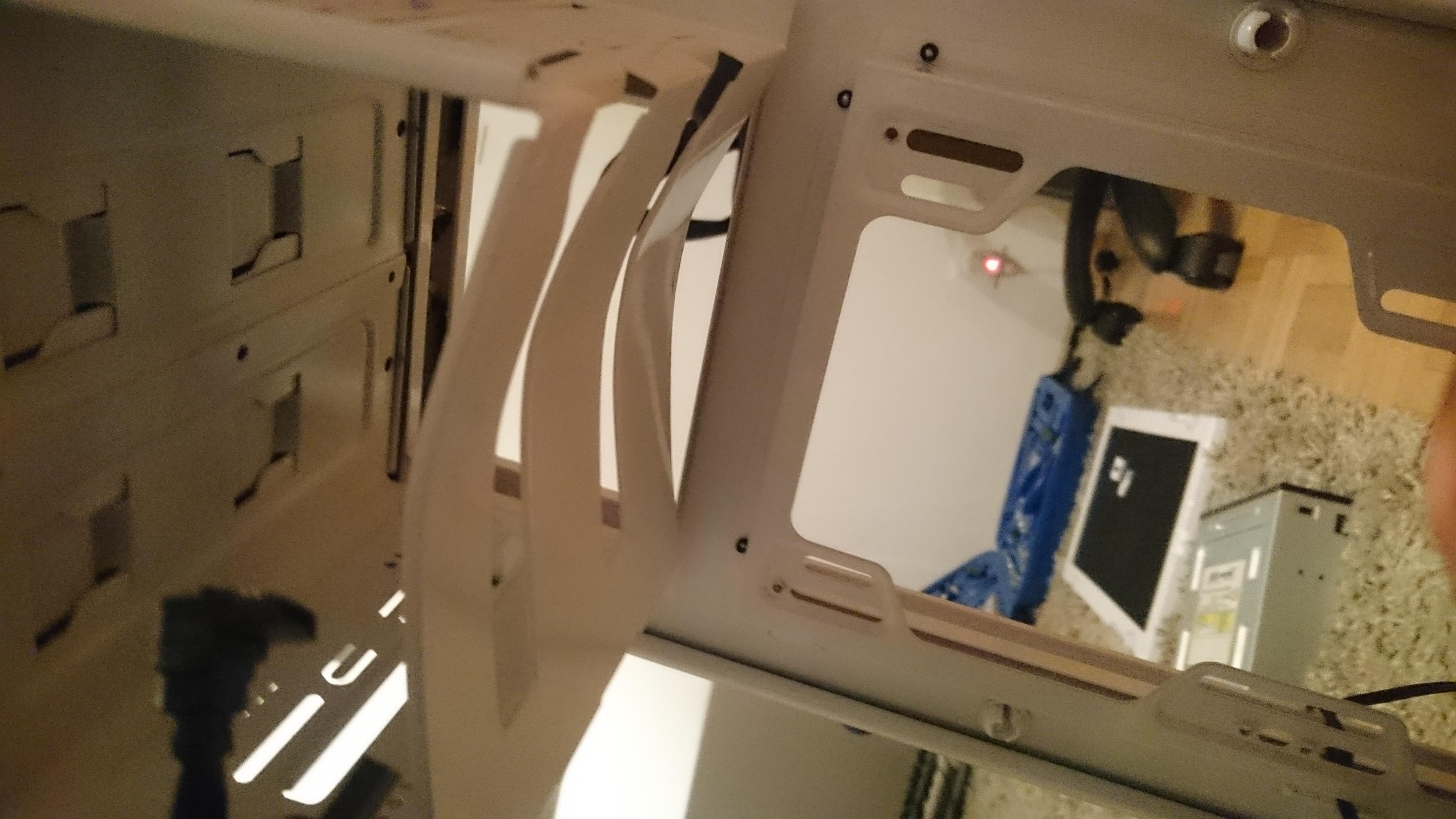

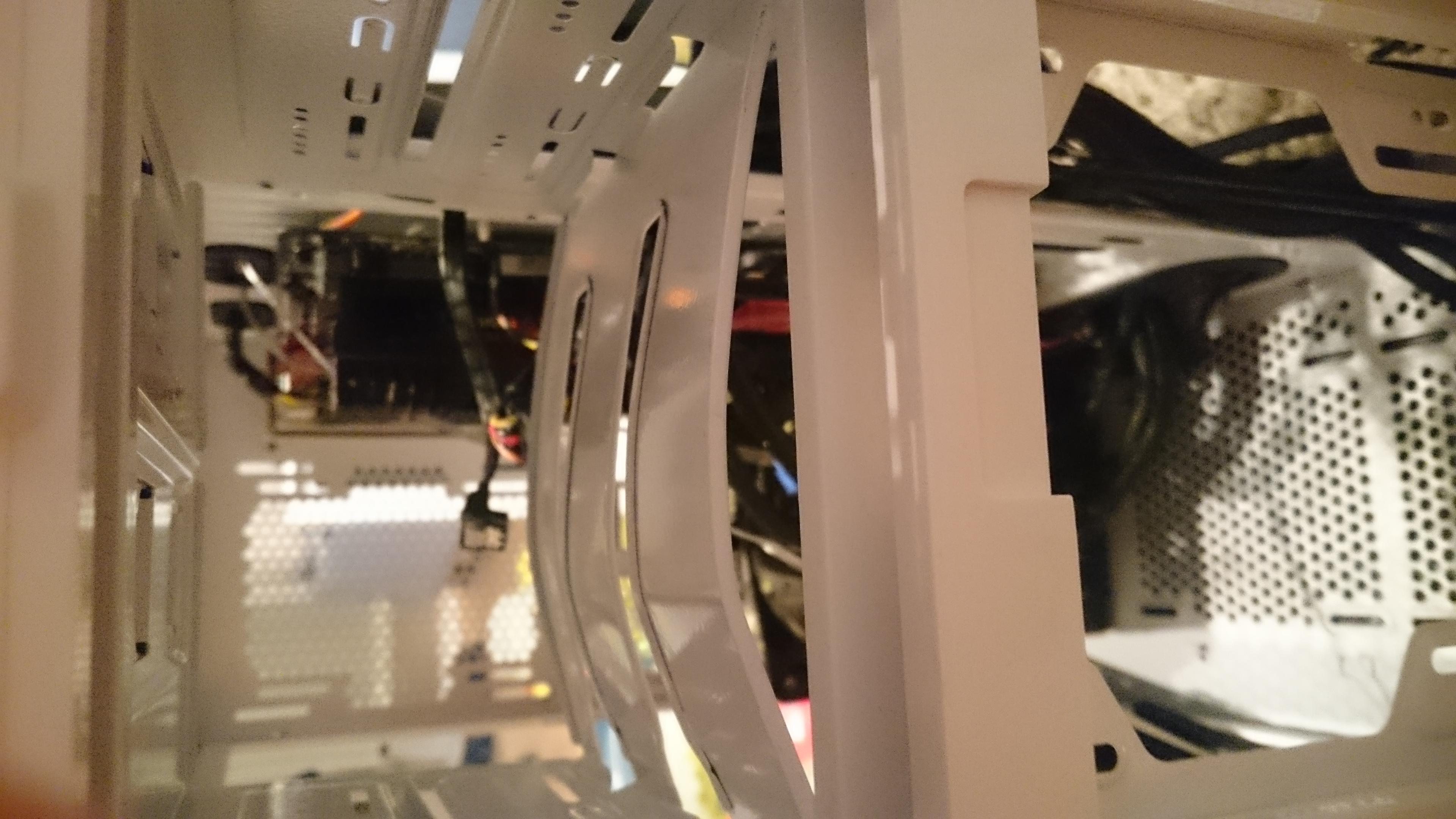

Dieses fractal define r5
Ist mit Abstand das schlimmste was es gibt.
Man muss hier hämmern und mit der Zange den Schacht verbiegen, ansonsten passt der 280er radiator vorne nicht rein.
Die Bohrungen des Gehäuses passen auch nicht.
Über 6 stunden verschissen hier.
musst noch die anschlüsse am cpu-kühler oder anner pumpe tauschen, da du bobs aussage scheinbar genau falschverstanden hast
weil so wie du es jetzt hast ist der flow zu gpu->radi->cpu... und dafür haste aber bei der cpu die falschen anschlüsse mit in und out
wieso bei der variante vom pumptop keine beschriftung dran weiß wahrscheinlich nichtmal shoggy, schließlich wirds bei der anderen variante von ddc pumptop fürn aqualis ja beschriftet siehe: http://shop.aquacomputer.de/images/product_images/popup_images/41096.jpg
Habs beim befüllen bemerkt ;)

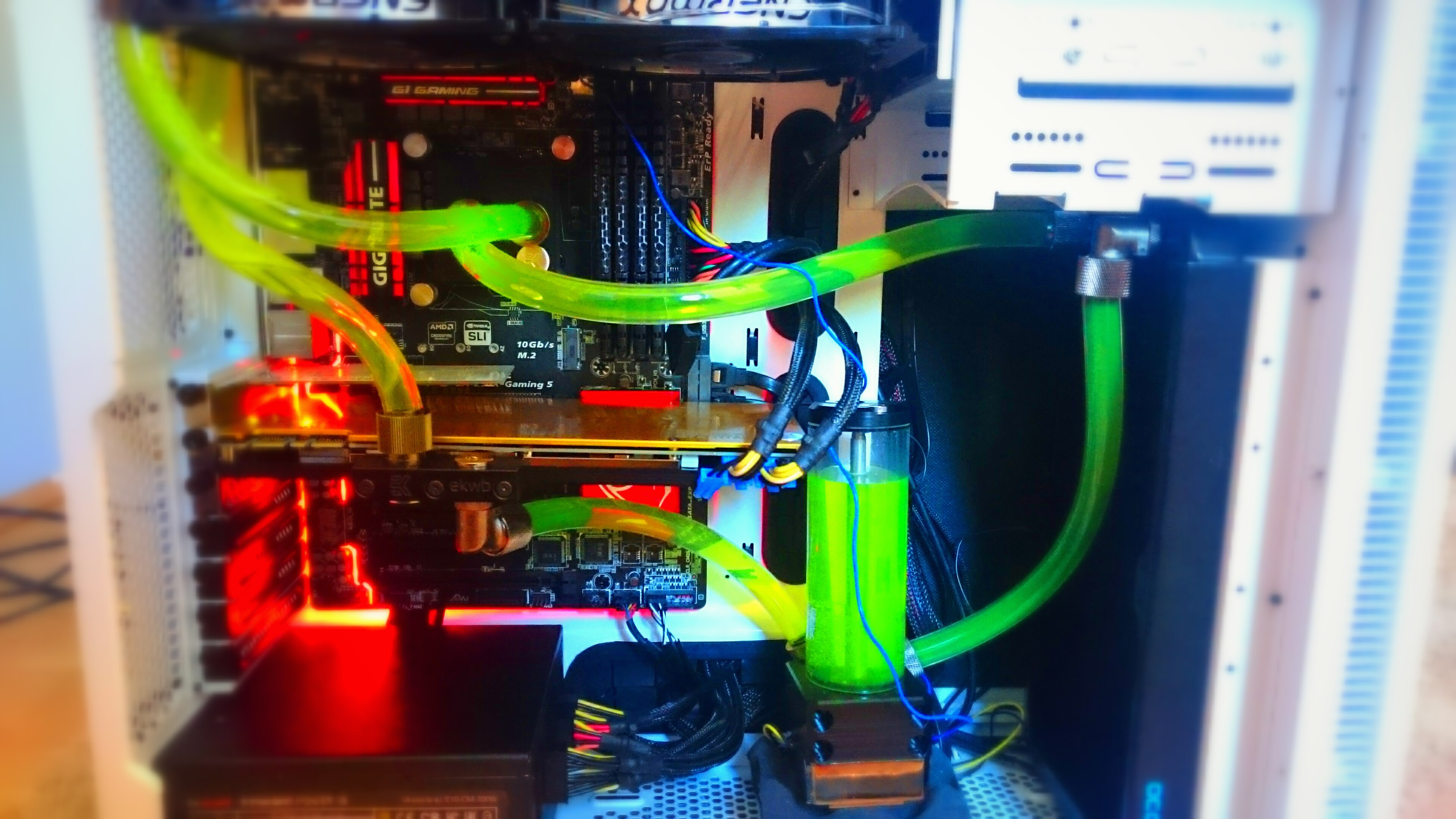

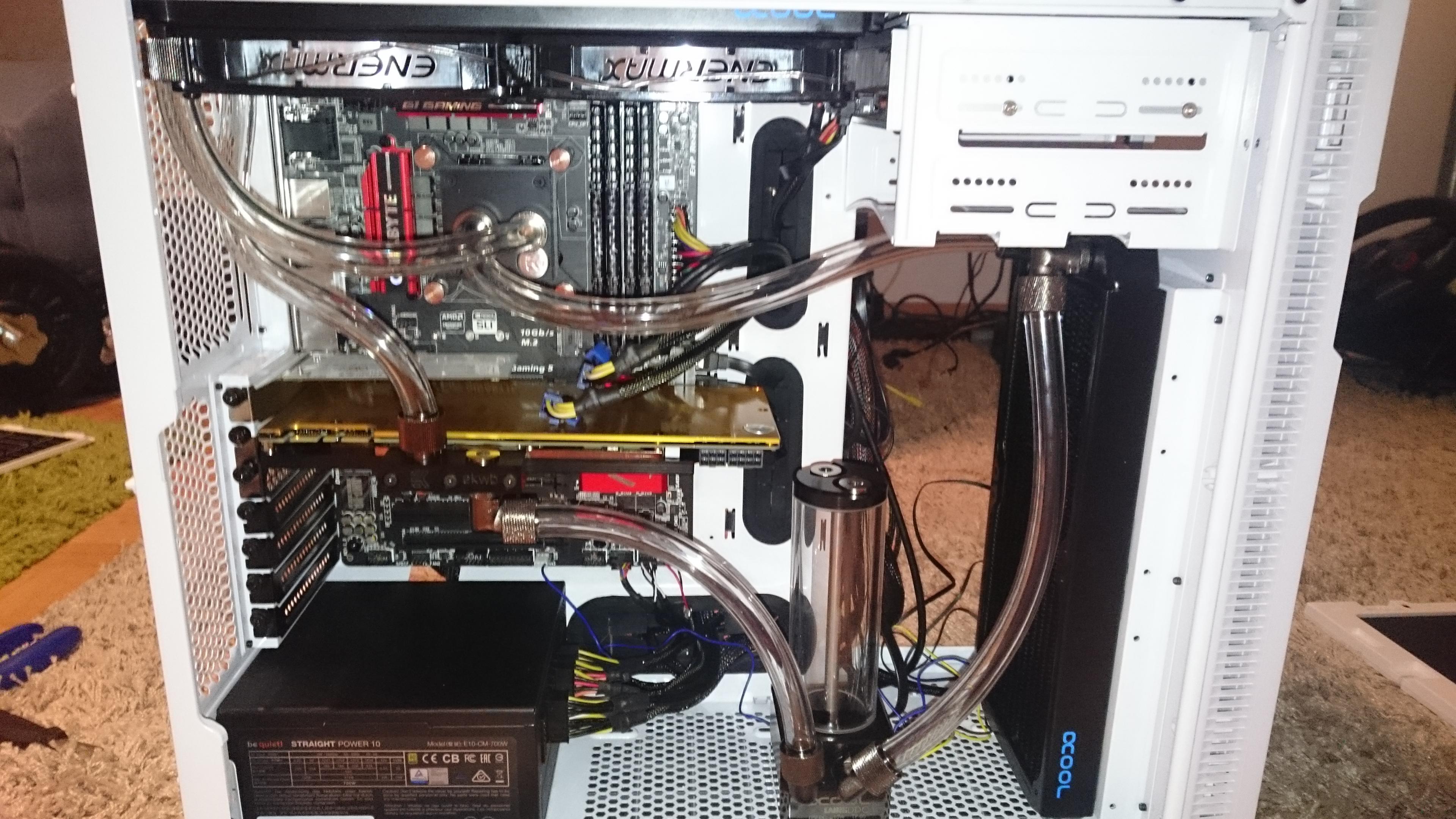

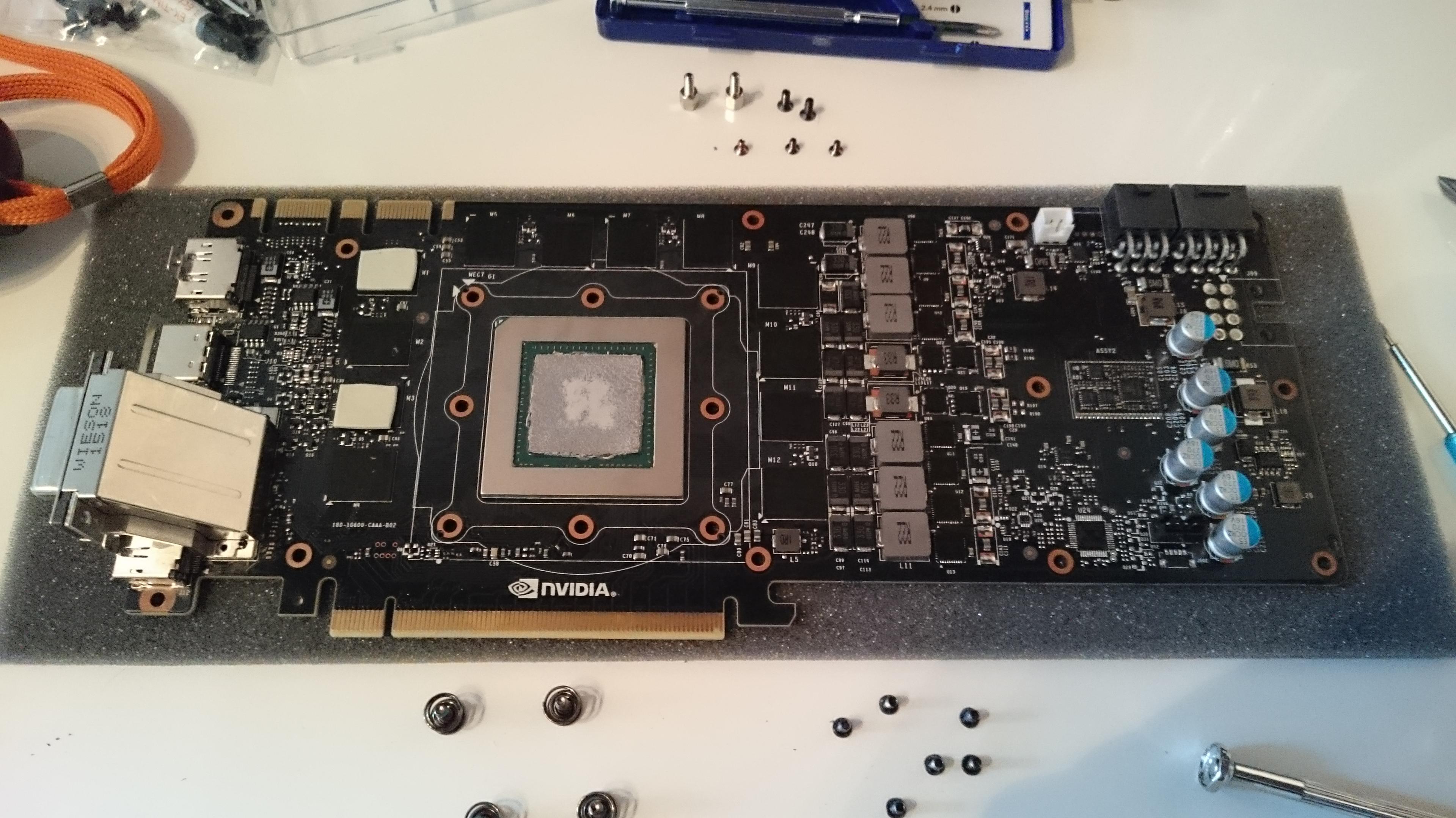

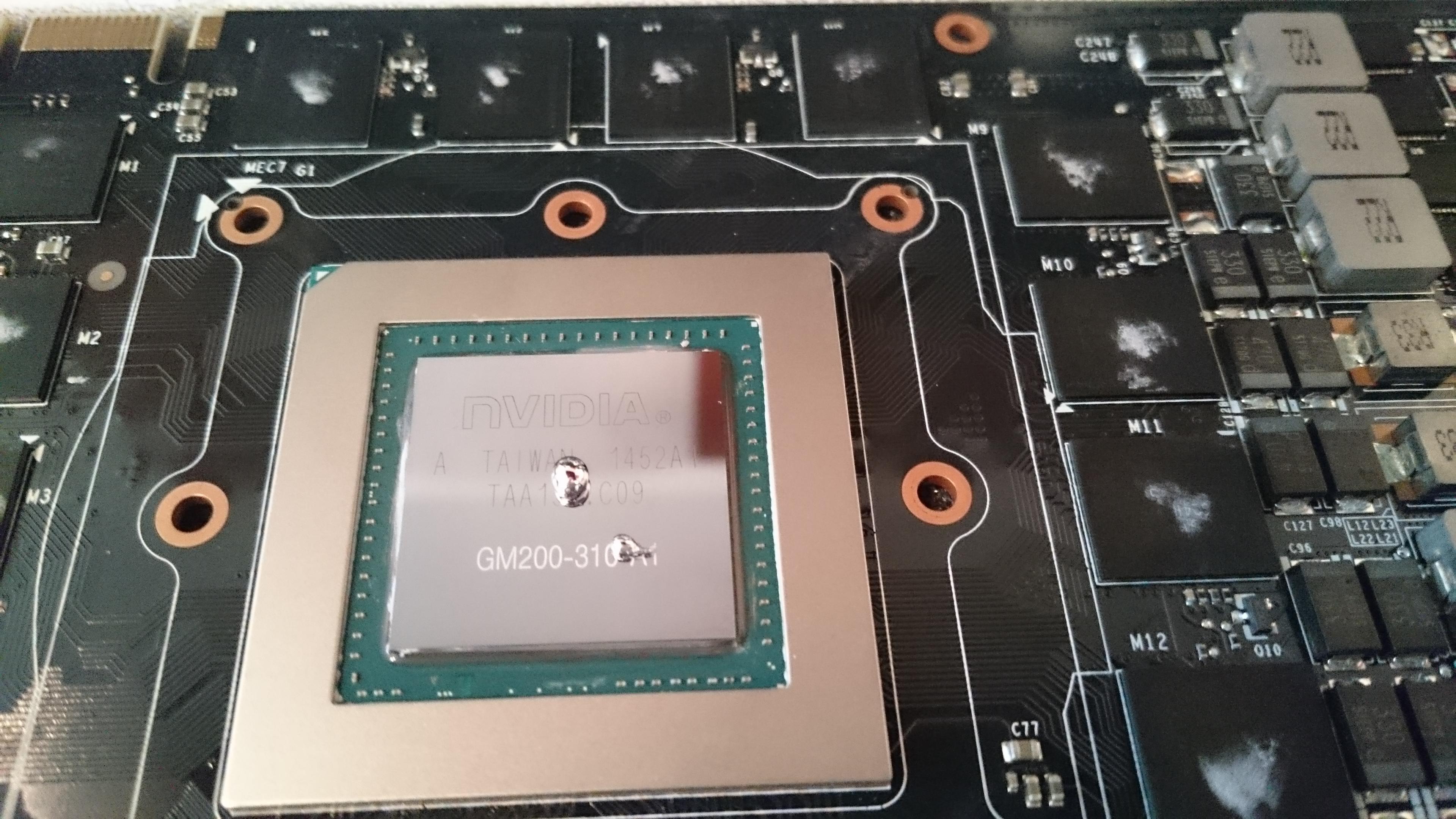

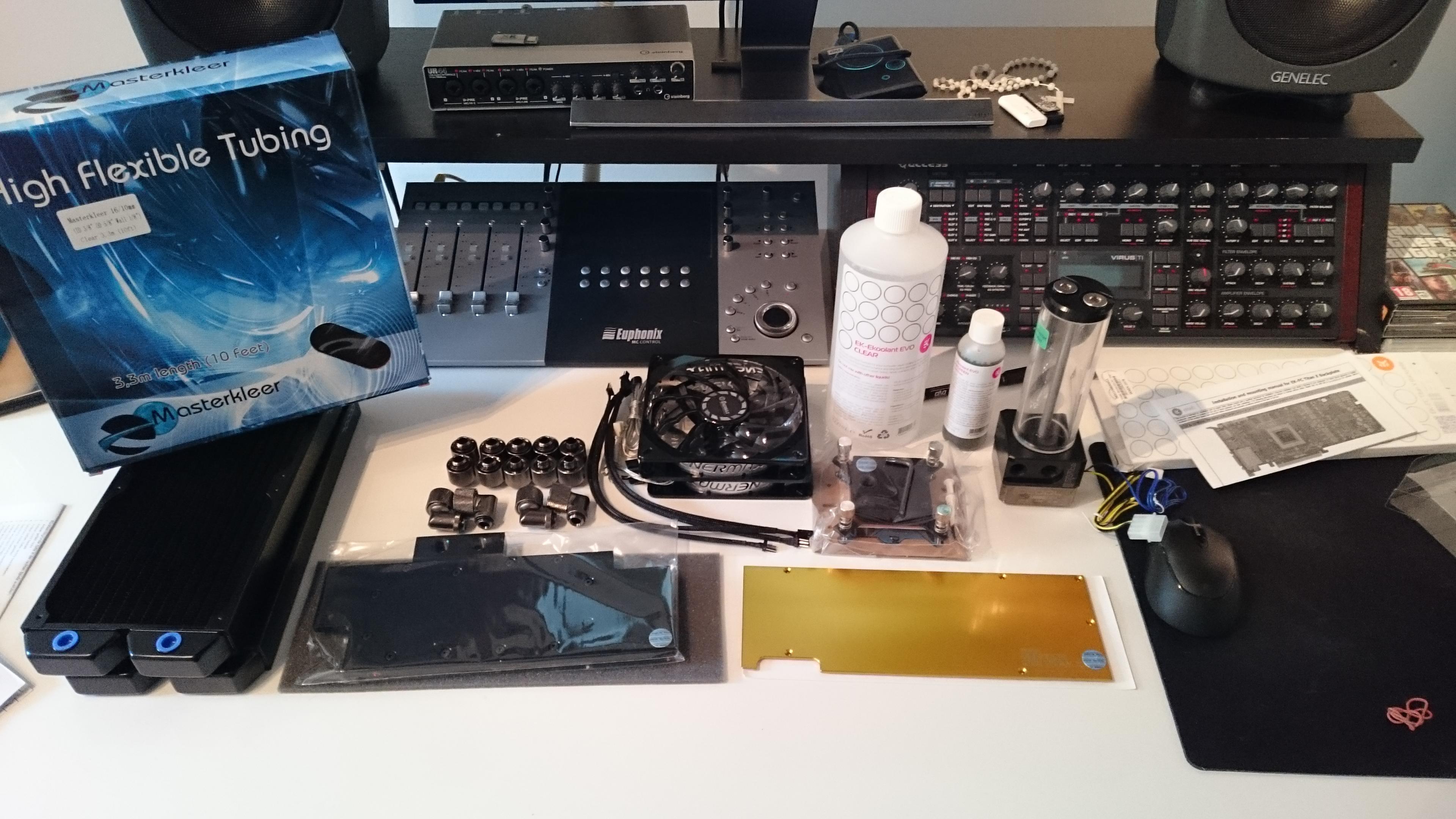

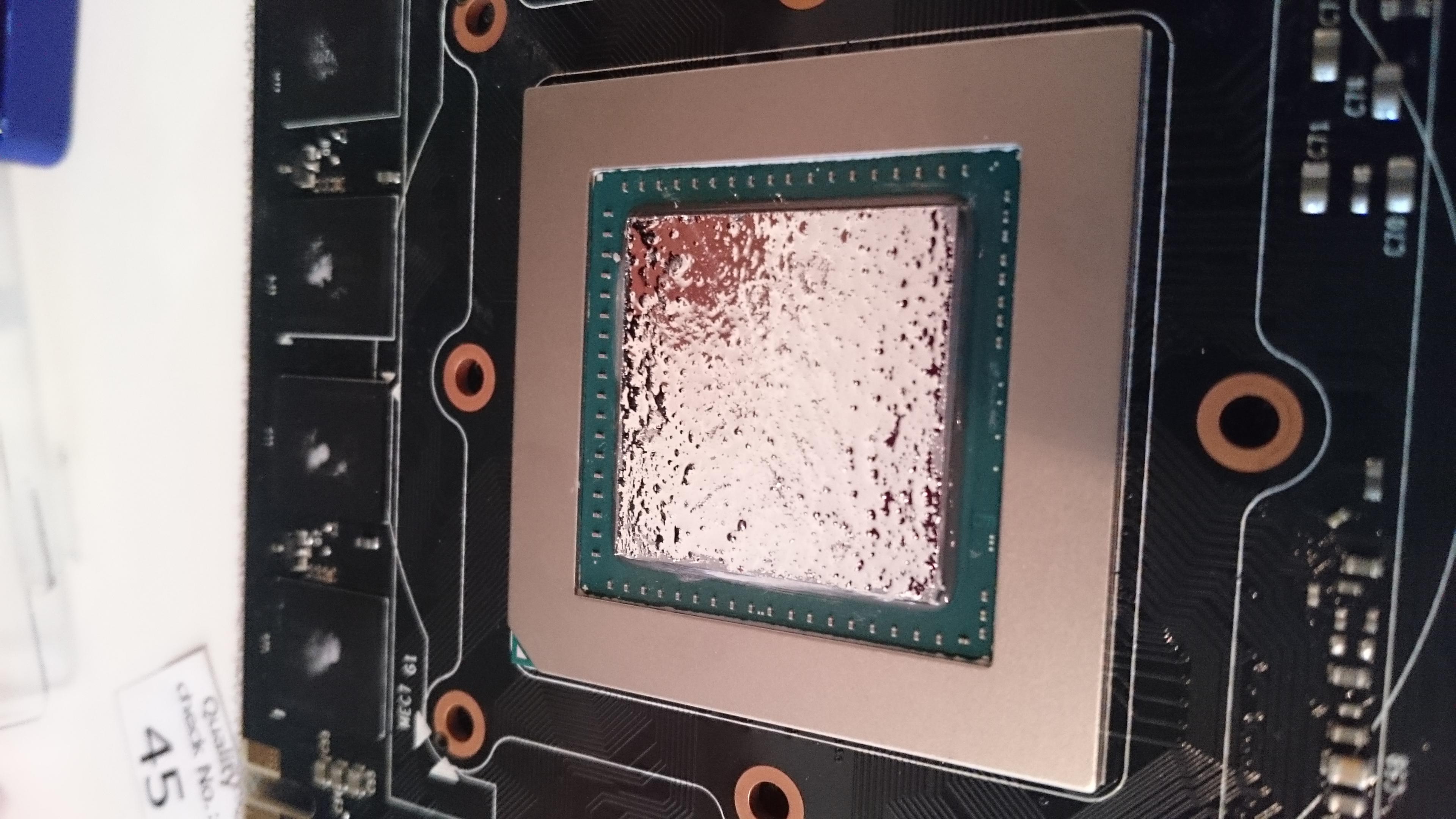

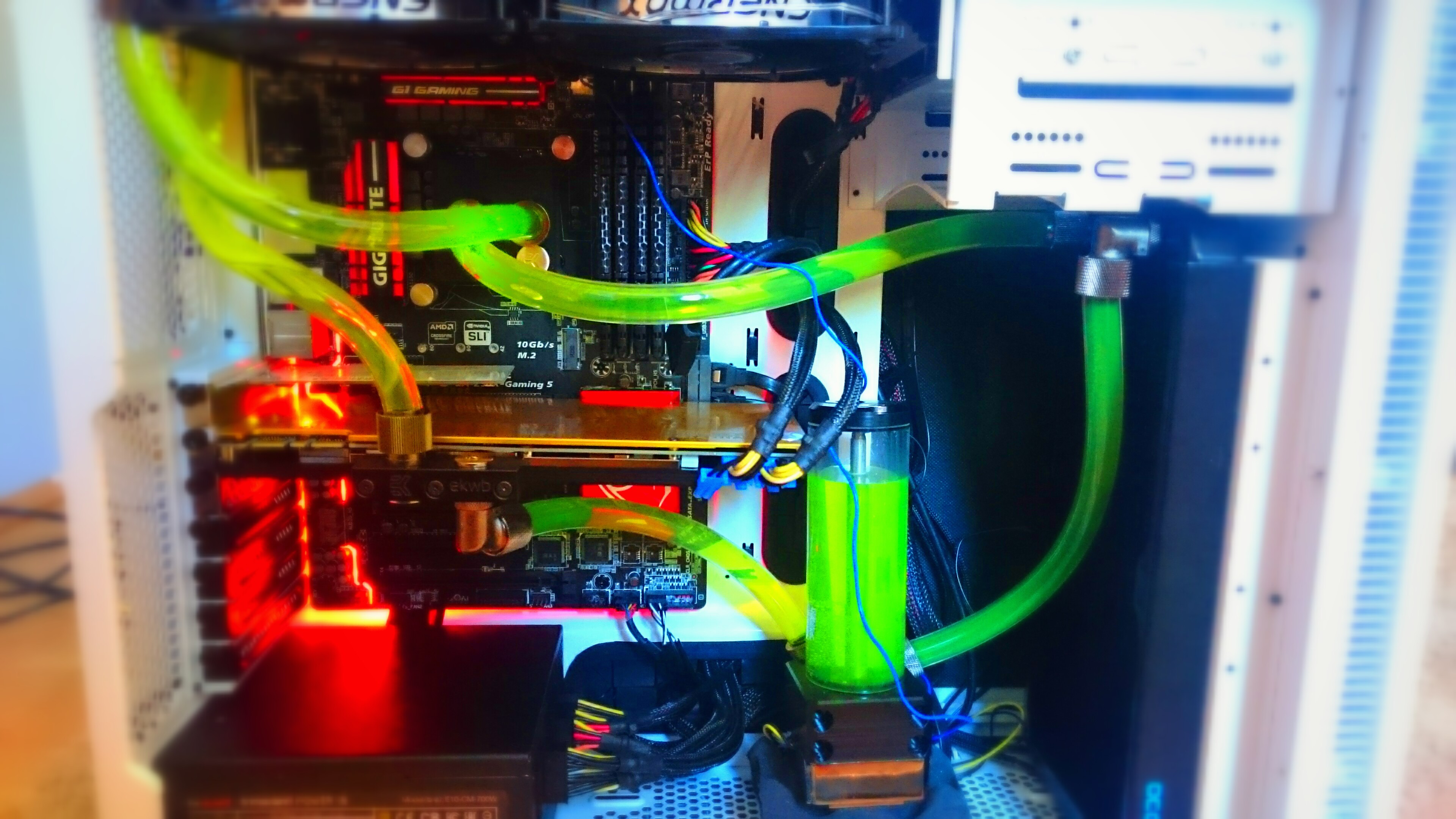

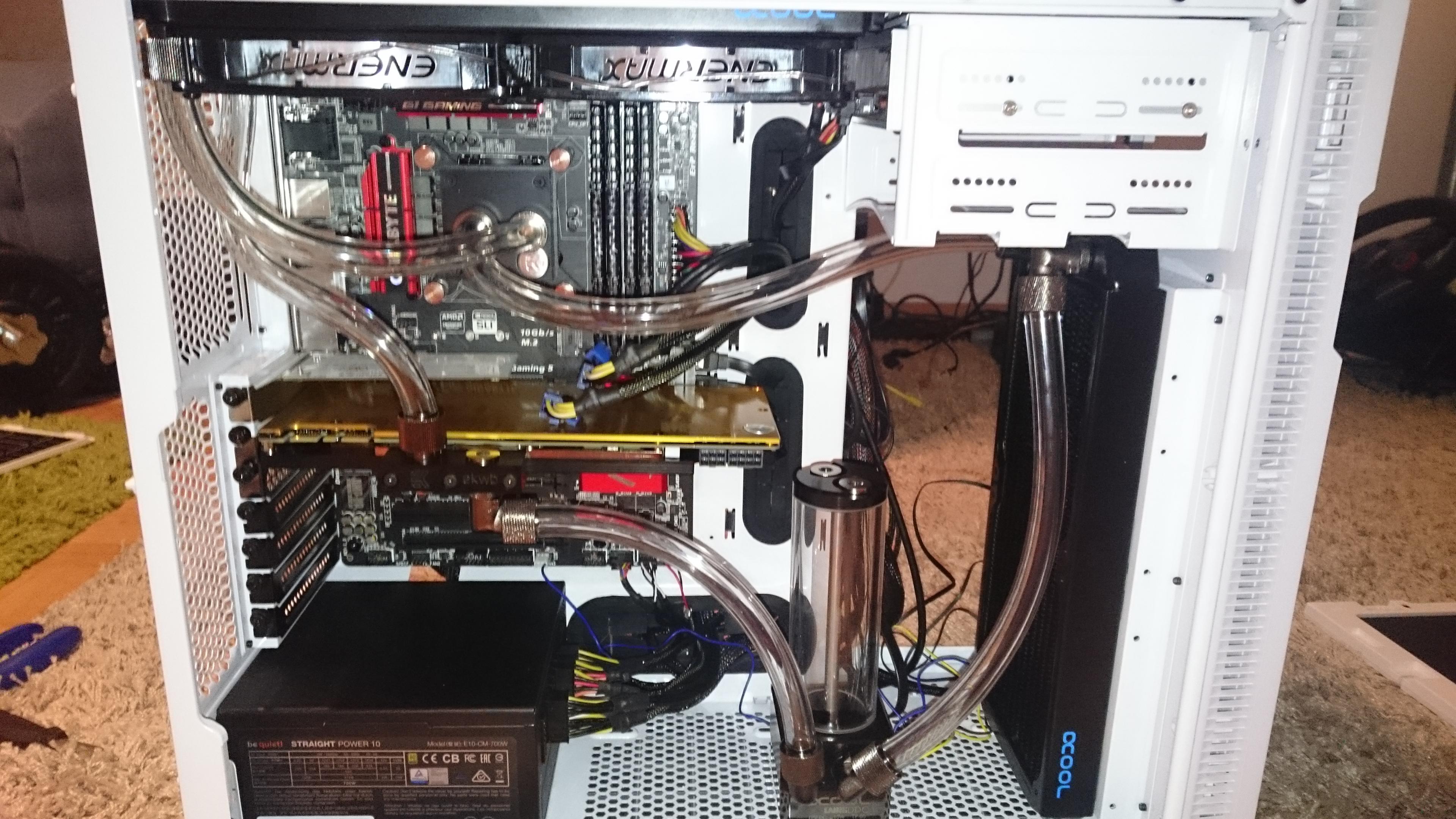

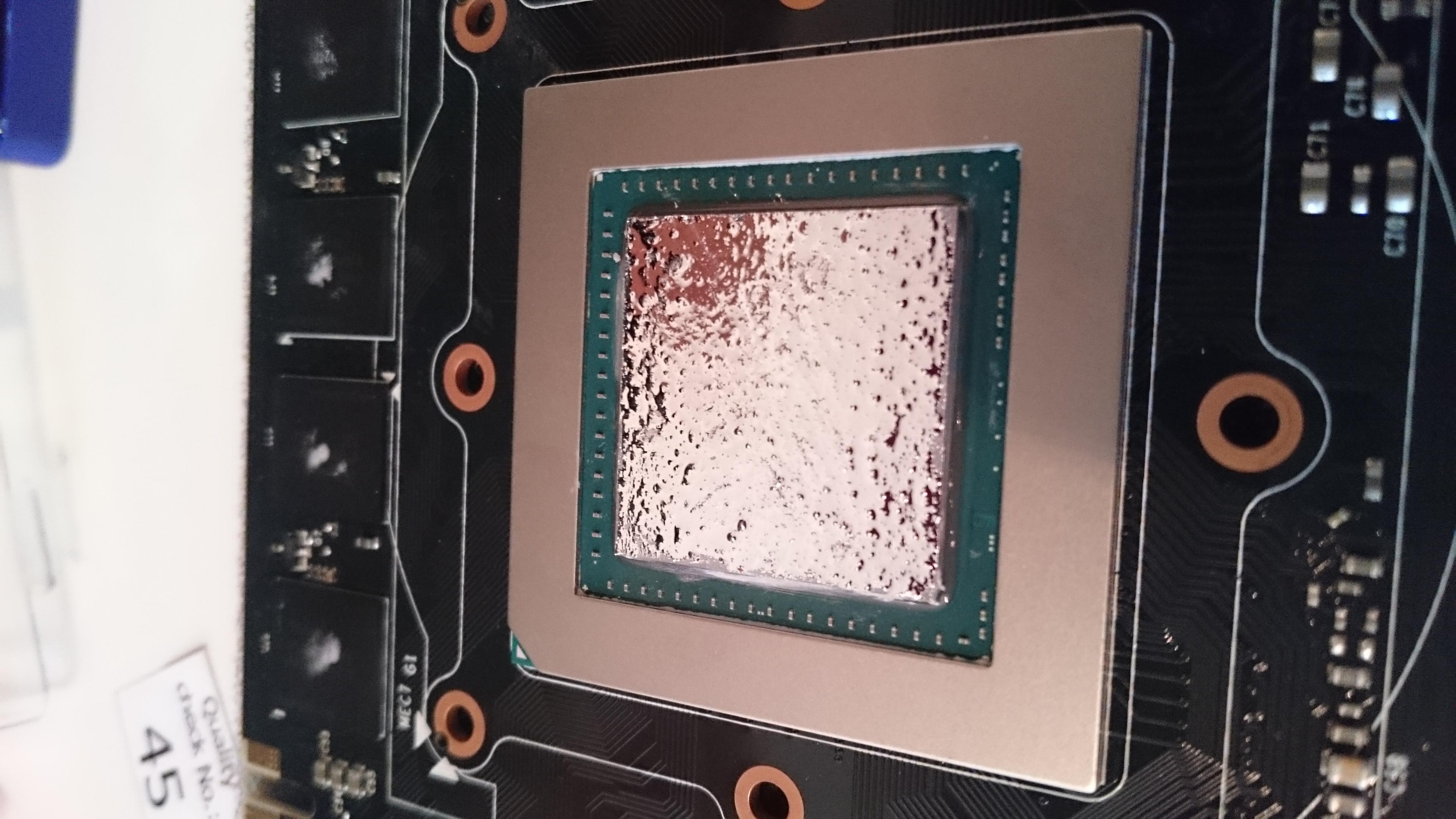

Hier noch ein paar Bilder vom Umbau und dem "gemoddet-verbogenen" Gehäuse...
DSC_0524.jpgDSC_0535.jpgDSC_0531.jpgDSC_0526.jpgDSC_0536.jpgDSC_0538.jpgDSC_0539.jpgDSC_0540.jpg

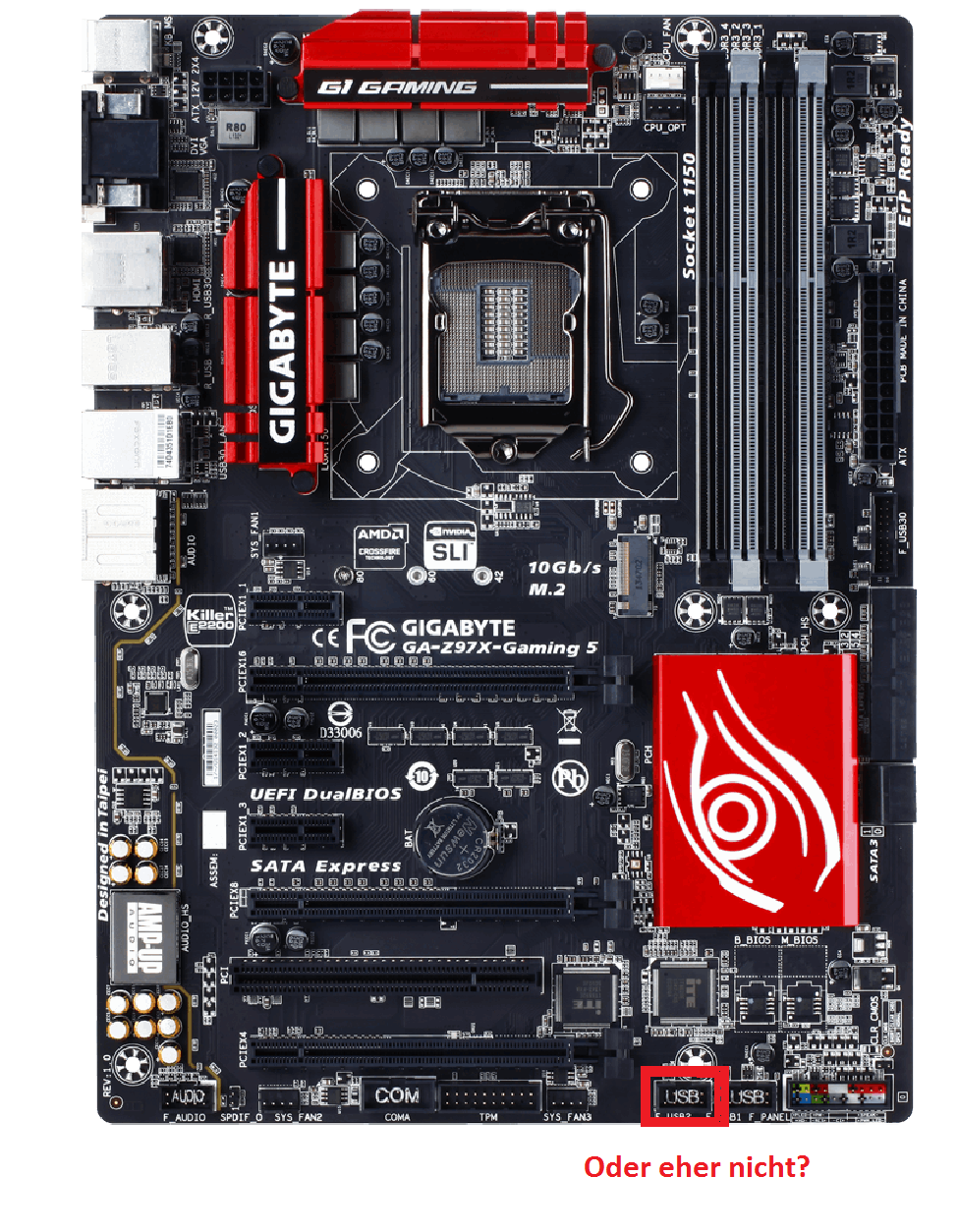

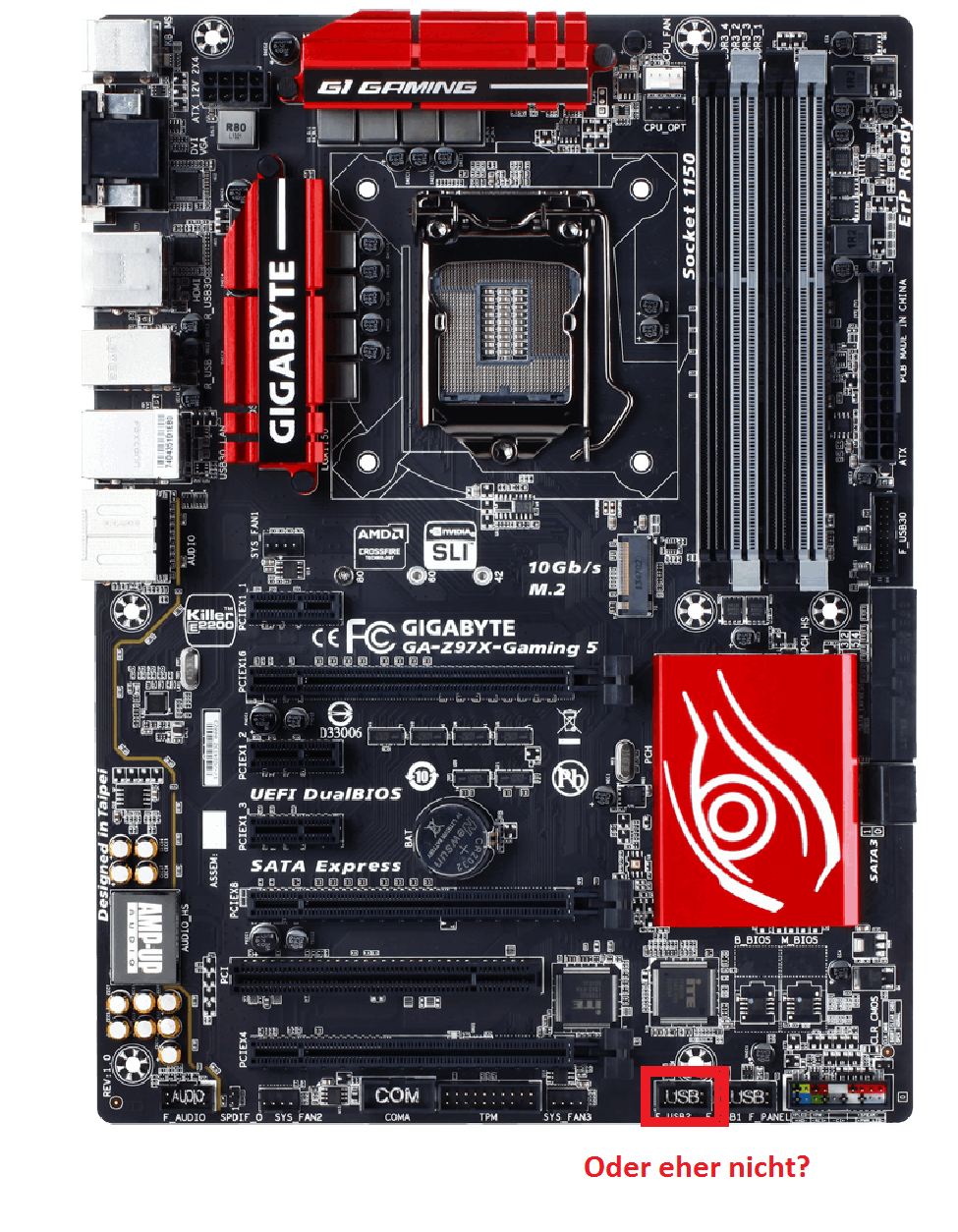

Hab mir das poweradjust 3usb gekauft.
jetzt muss ich den flachen 5 Pin Stecker am Mainboard anschliessen, wo soll das denn rein bitte?
Mainboard ist das Gigabyte z97x Gaming 5
Steh gerade auf der Palme
Hab es jetzt ohne dem laufen, aber ich kann die pumpe nicht regeln. die Option fehlt!
Also nehme ich an das ich den 5pin "usb" stecker dazu brauche...
Kann ich den einfach in den hier reinstecken oder nicht?
Falls nein, wohin kommt der dann?
