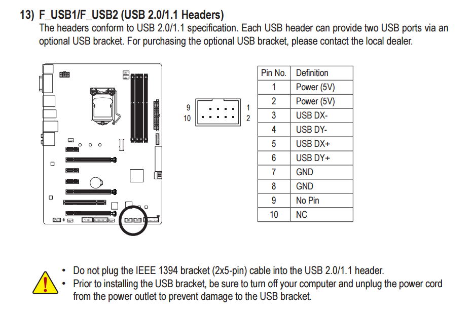

schon klar, aber ich habe diesen stecker am meinboard nicht, darum versteht ich das nicht so recht...
Die polarität ist komplett anders....
Stecker hat: +5 | D- | D+ | GND | Nicht verbunden
Also wenn ich den dort anstecke reisst es mir sicherlich einen kurzen...
ALso wohin soll es dann?:freak:
Past doch.
Eine Seite ist pin 1,3,5,7.na die andere 2,4,6,8 mit der roten Ader auf +5V bzw Pin 1 oder 2.
nein die polarität ist genau richtig, der mainboardheader liefert halt zwei usb2 ports und der pa braucht nur einen
der header hat quasi 2 reihen und das kabel vom pa nur eine reihe
um jetzt mal dein beschreibung vom stecker und dem verlinkten bild zusammenzubringen:
1. usb port vom mainboard:
pin 1 | pin 3 | pin 5 | pin 7 | pin 9
+5 | D- | D+ | GND | kein pin (nicht verbunden)
2. usb port vom mainboard:
pin 2 | pin 4 | pin 6 | pin 8 | pin 10
+5 | D- | D+ | GND | nicht verbunden
du musst das kabel vom pa also in eine der beiden reihen vom mainboardheader stecken und dann darauf achten das der "nicht verbundenen" pin auf der seite vom header ist wo ein pin fehlt, dann passt auch die polarität
ich hoffe das war jetzt idiotensicher erklärt, bin ne null beim erklären ;)
