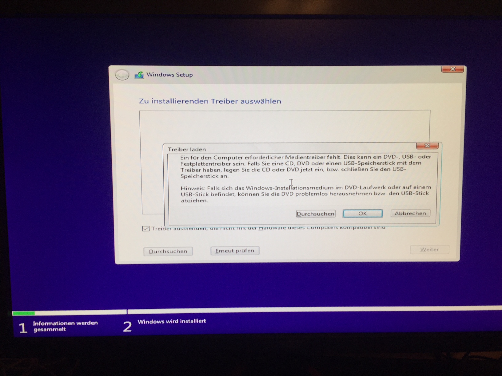

Hey!
Konnte Win10 herunterladen, über meine Festplatte booten und stehe jetzt bei der Installation an. Ich konnte Sprache, Tastatur usw. problemlos auswählen und im nächsten Schritt, wo eigentlich Treiber automatisch installiert werden sollten, sollte ich diese nun Manuell auswählen und und da stehe ich an.
Und zwar fehlen mir gewisse Treiber, die nicht in der von mir heruntergeladenen Win10 Version dabei sind und die ich jetzt anscheinend manuell herunterladen muss und installieren muss, wenn ich das richtig verstanden habe.
Jetzt ist meine Frage:
Was für Treiber?
Und wo krieg ich die her?
Und kann ich die dann einfach auch auf meine externe Festplatte geben, wo auch das OS drauf ist?
Ich hoffe man kann meine Frage nachvollziehen!

Genau! Win10 bei Microsoft heruntergeladen über das Media Creation Tool und auf eine leere externe Festplatte gespeichert. Dann habe ich über die Festplatte gebootet und würde das Betriebssystem jetzt gerne installieren. Code habe ich ja schon :)
Was für Treiber wollte ich ja hier im Forum erfragen - aber ich schätze mal Hardware Treiber, oder?

Hier ist die Meldung, die ich bekomme! Vielleicht klärt das ein wenig auf :)

Du "missbrauchst" deine externe Festplatte, um von dieser Windows 10 auf deiner internen SDD/HDD zu installieren bzw. warum nutzt Du dafür keinen USB-Stick?
Dass das Windows 10 Setup von der Externen tatsächlich auch startet ist schon verwunderlich...aber ist hier ja nicht das Thema.
An welchem USB-Anschluss (2.0 vs. 3.0) ist denn die Festplatte überhaupt angeschlossen? Möglicherweise nimmt Windows den USB-3 Anschluss krumm und will deswegen Treiber. Bei USB-Sticks tritt dieser "Fehler" gerne auf. Allerdings startet dann eben das Setup erst gar nicht. Wahrscheinlich erkennt das Setup, dass es sich eben um eine externen USB-HDD handelt und will dafür eben die Treiber einbinden. Hier einfach mal den USB 2.0 Anschluss (falls vorhanden) ausprobieren.
Wenn das nicht des Rätsels Lösung sein sollte, steht es Dir natürlich frei den entsprechenden Treiber für die externe Festplatte, wie vom Setup gefordert, manuell einzubinden.
Einfachste Methode wäre aber nach wie vor einen USB-Stick mit dem MCT direkt erstellen zu lassen oder mit Hilfe von dem Tool Rufus und der heruntergeladenen ISO-Datei einen bootfähigen W10-USB-Stick zu erstellen. Vorteil des MCT wäre hier tatsächlich, dass sowohl die heruntergeladene Datei als auch das fertig erstellte Installationsmedium (USB-Stick/DVD) auf Fehler geprüft werden. I. d. R. ist das Installationsmedium dann korrekt erstellt.

Habe mir gerade einen USB Stick besorgt und die Daten vom MCT auf diesen kopiert, damit gebootet und bekomme leider noch immer die gleiche Meldung - der einzige Unterschied ist, dass die Anzeige in einer anderen Auflösung ist.
Und ja, benutze einen USB 2.0 Anschluss für den Stick! :)
Kurzes Update:
Musste die Win10 Dateien nur nochmal laden und dann hat alles funktioniert, Danke euch Allen!
