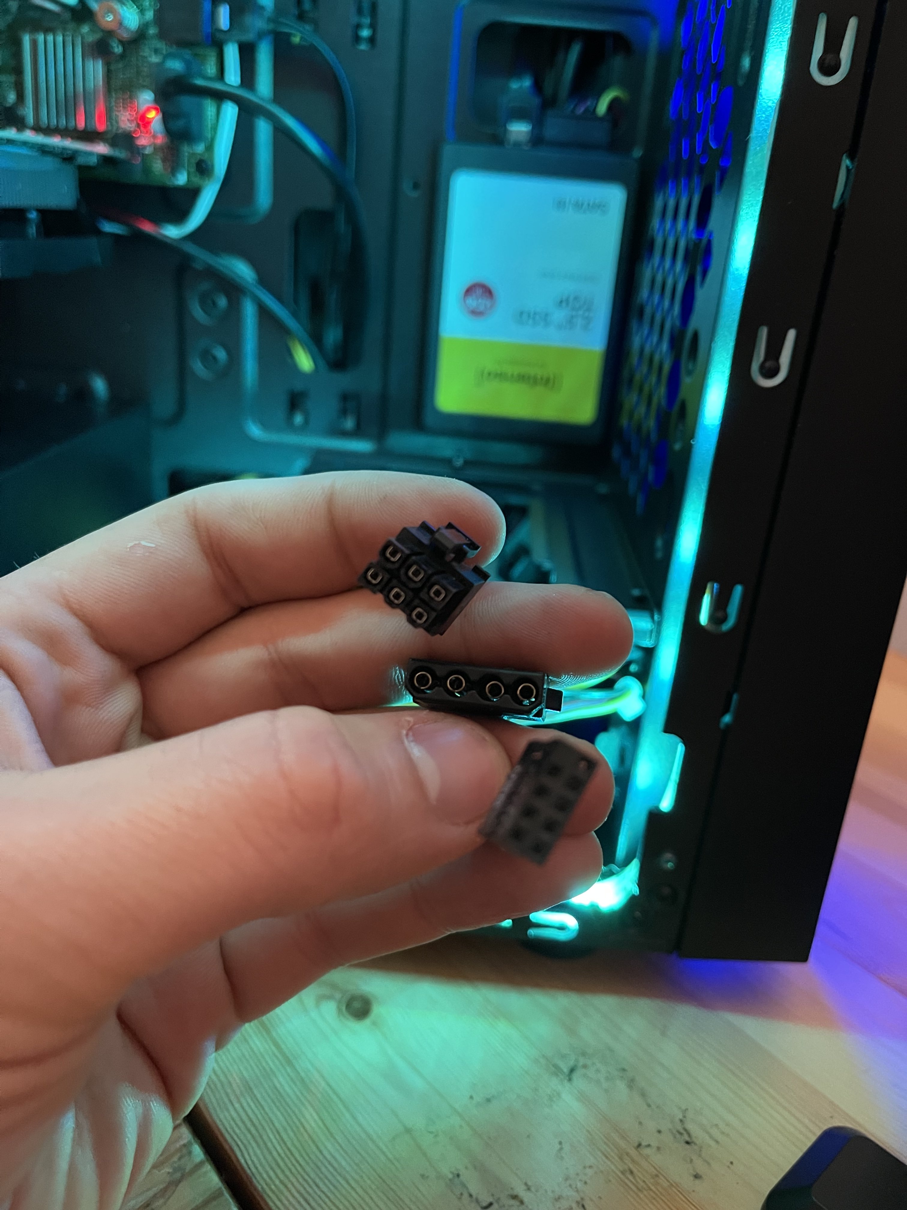

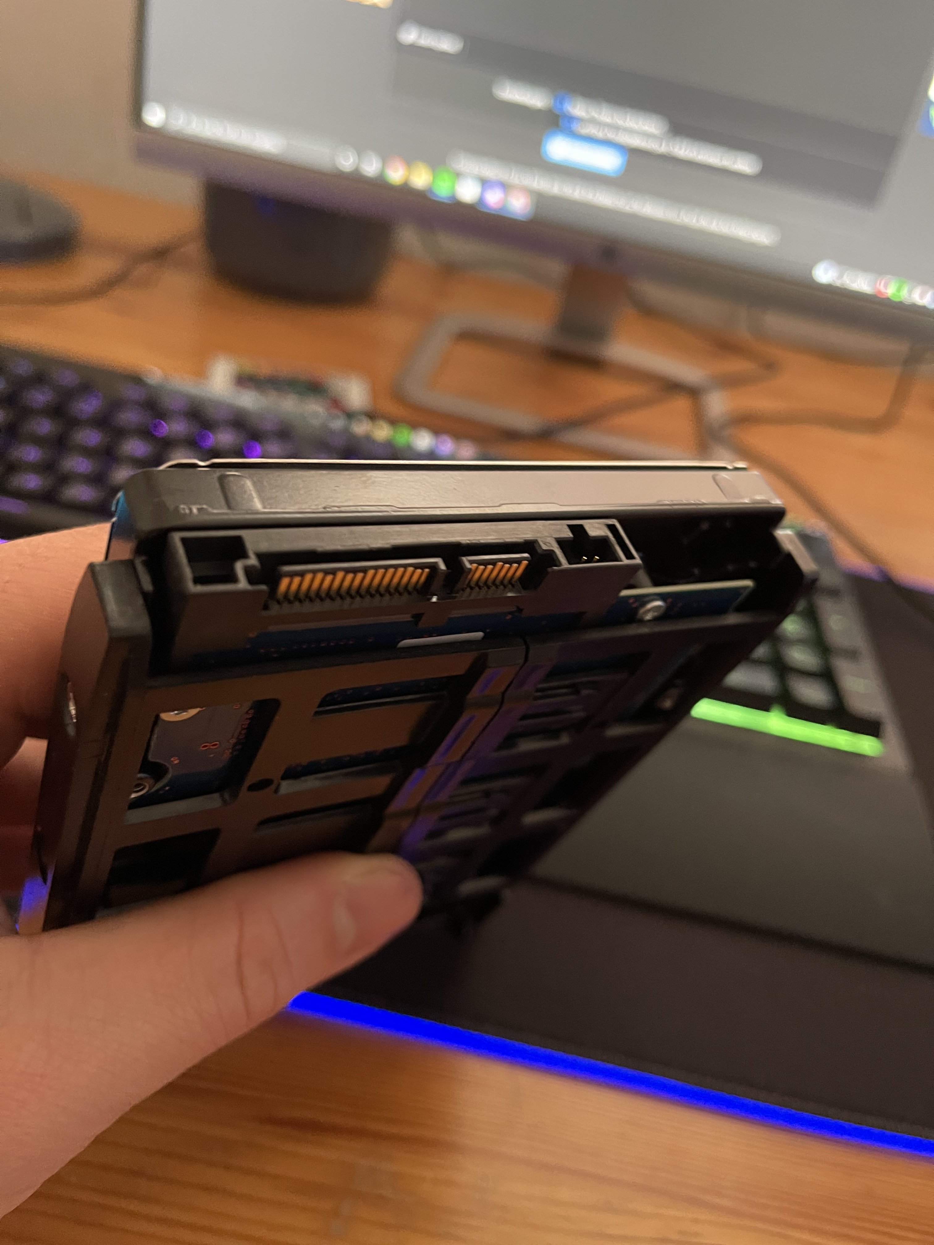

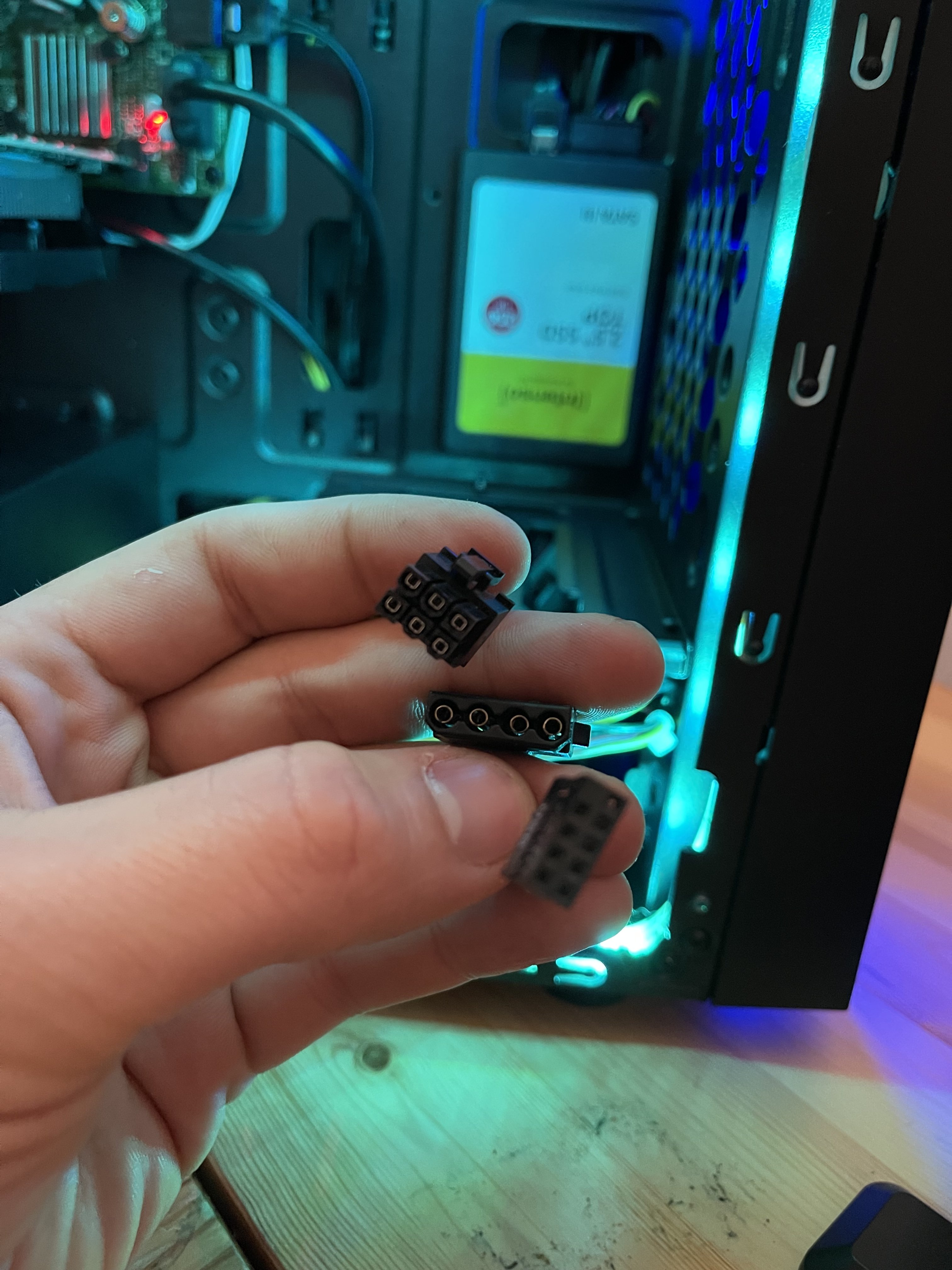

Hey, habe mir vor kurzem eine Hdd Festplatte bestellt, da mein neuer pc nur mit einer 256gb ssd ausgestattet ist.
Nun hab ich folgendes Problem: das es komplett andere Anschlüsse sind. Meine Frage: kann mir jemand sagen ob es adapterkabel gibt oder ich lieber gleich eine neue bestelle? (siehe Bilder)
danke schon mal im Voraus LG Jan

Das ist eine ganz normale Sata HDD. Der kleinere Anschluss ist für das Datenkabel der breitere für den Strom.

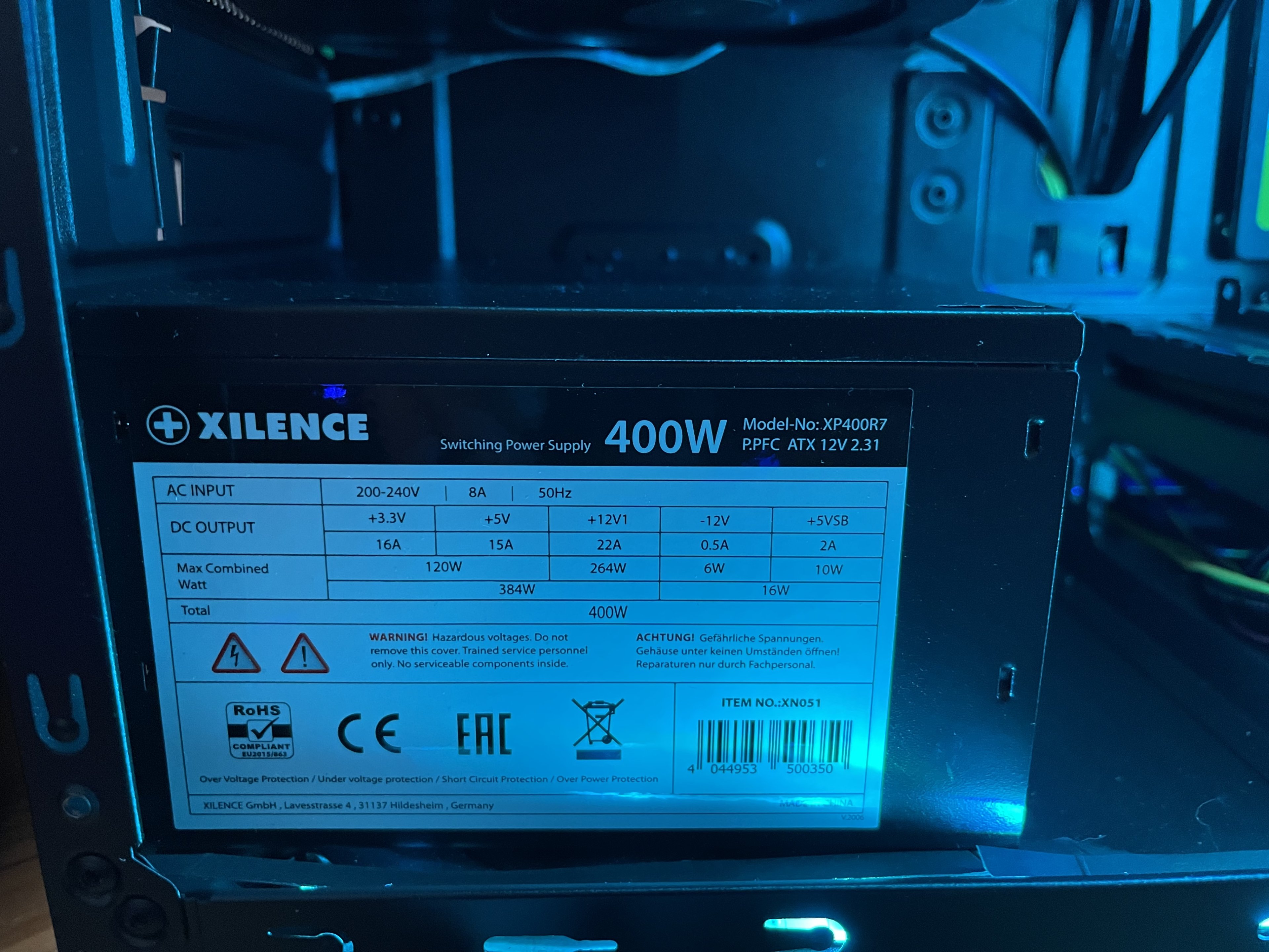

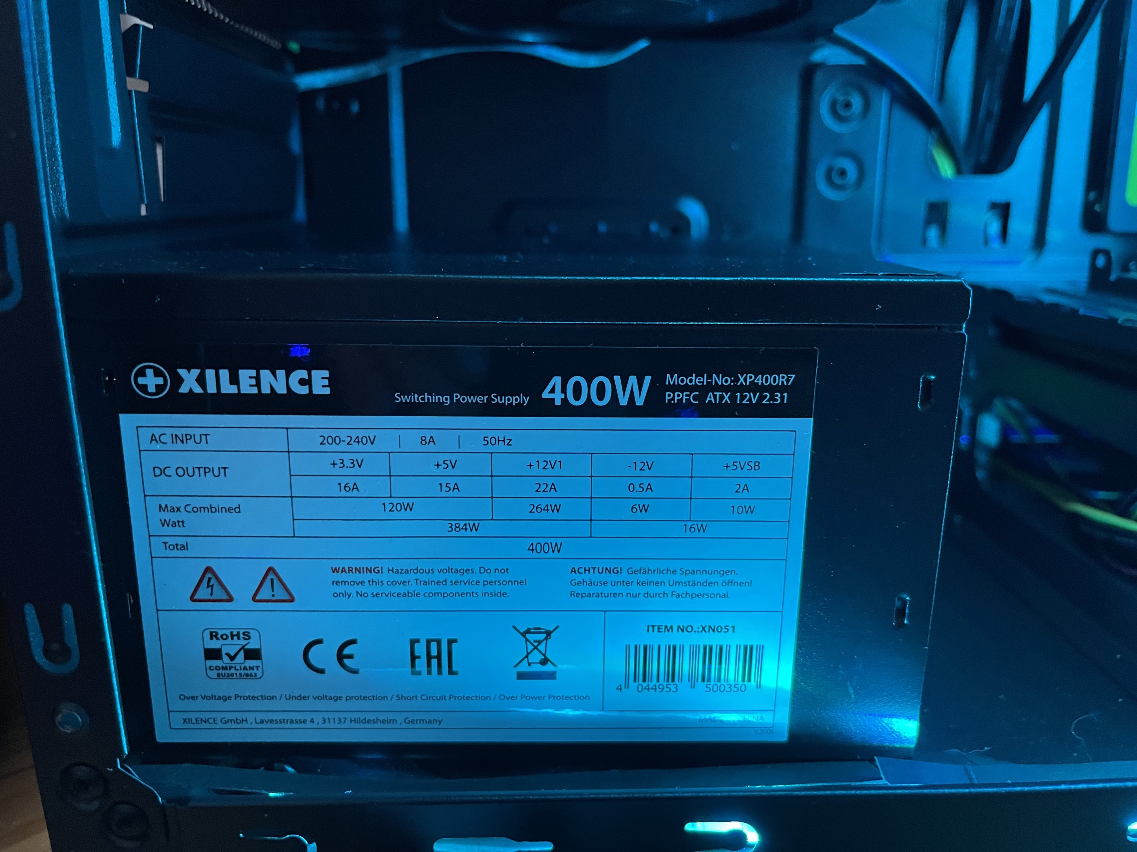

Ist beim Netzteile kein Sata Anschluss vorhanden? Kann ich mir fast nicht vorstellen, welches Modell ist verbaut?

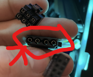

Du hast auf dem Bild einen PCIe Stromstecker für die Grafikkarte, einen Molex Stecker (findet heute nahezu keine Verwendung mehr) und ein Stecker vom Frontpanel des Gehäuses (USB, oder Audio) in der Hand.
Der untere Stecker in deiner Hand müsste übrigens für USB-Anschlüsse am Gehäuse sein, falls du dort noch welche hast, die derzeit nicht funktionieren.
Sollte am Mainboard eine entsprechende Pin-Leiste frei sein.

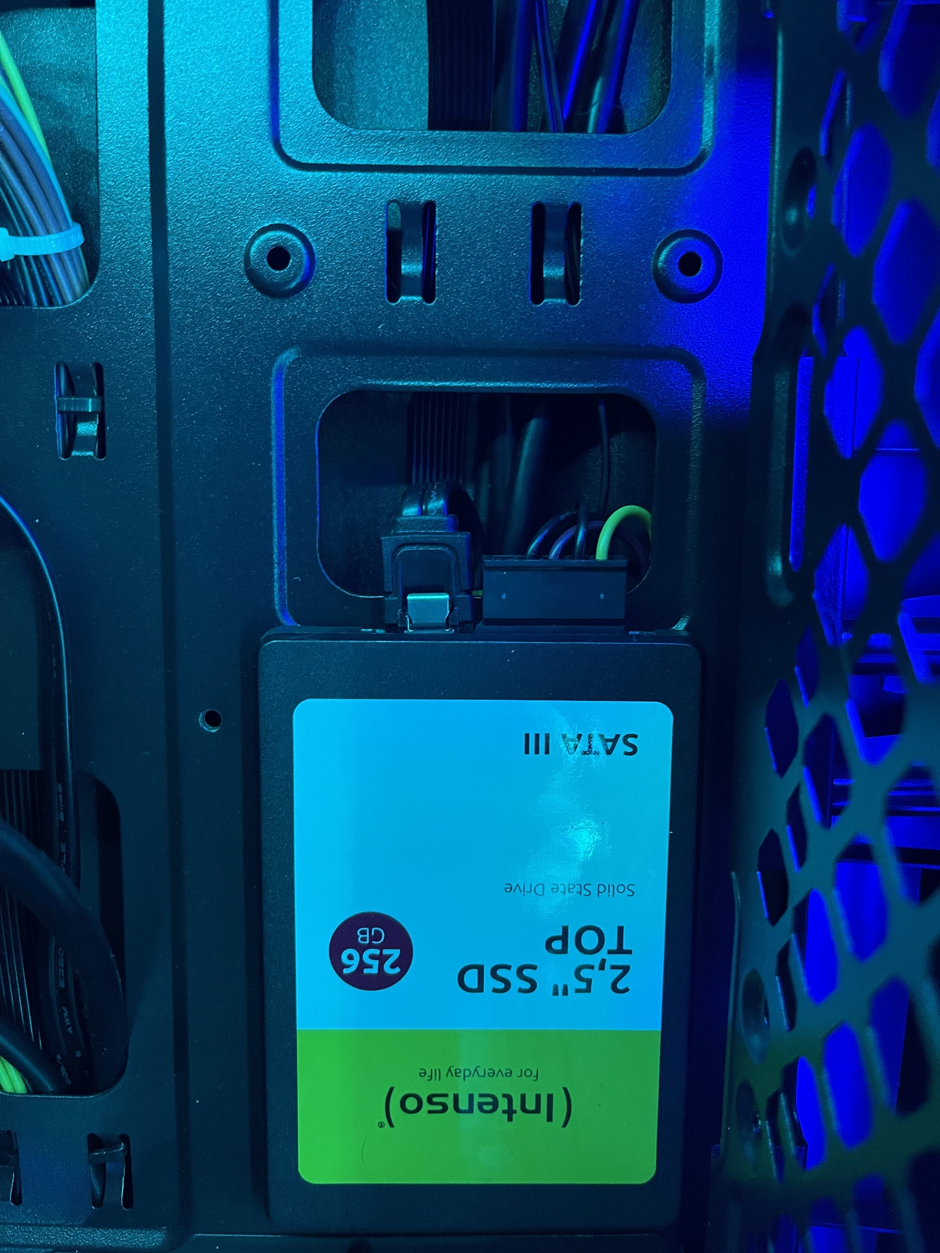

zumal im Hintergrund die SSD mit den selben Steckern bereits angeschlossen ist...

hol dir für die mittlere den von m4c1990 vorgeschlagenen Adapter und gut ist. SATA Kabel ggf. noch bestellen, falls keine vorahnden.
Nö, die HDD hat genau die gleichen Anschlüsse wie deine SSD, welche man verschwommen im Hintergrund sieht.
Und du hast gerade 2 Stromkabel in der Hand und am MB leuchtet eine Lampe. Ich würde den ja vorher mal vom Netz nehmen, wenn man an Kabeln/Anschlüssen spielt und nicht weiß, was man da genau vor sich hat und macht. ^^

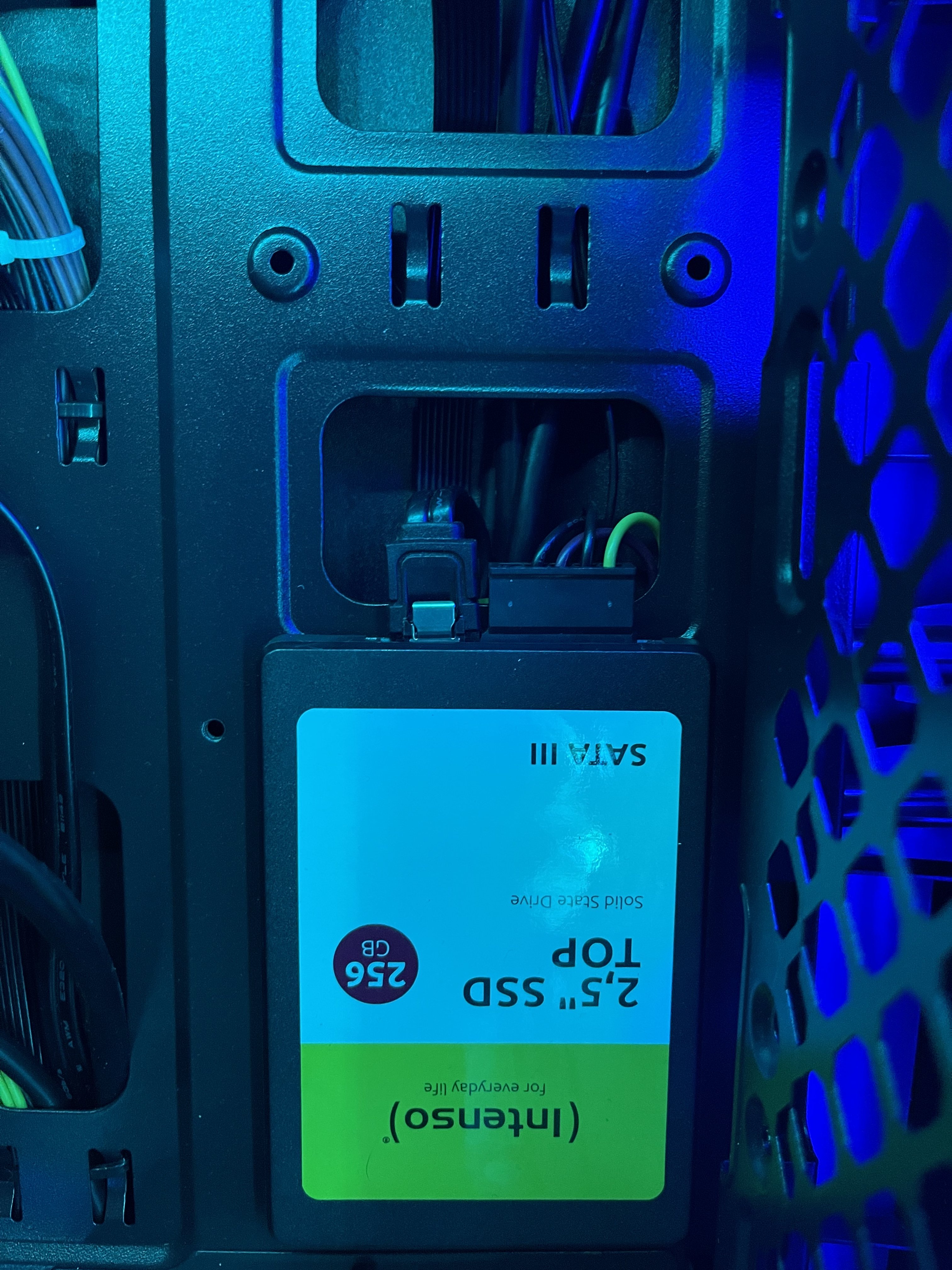

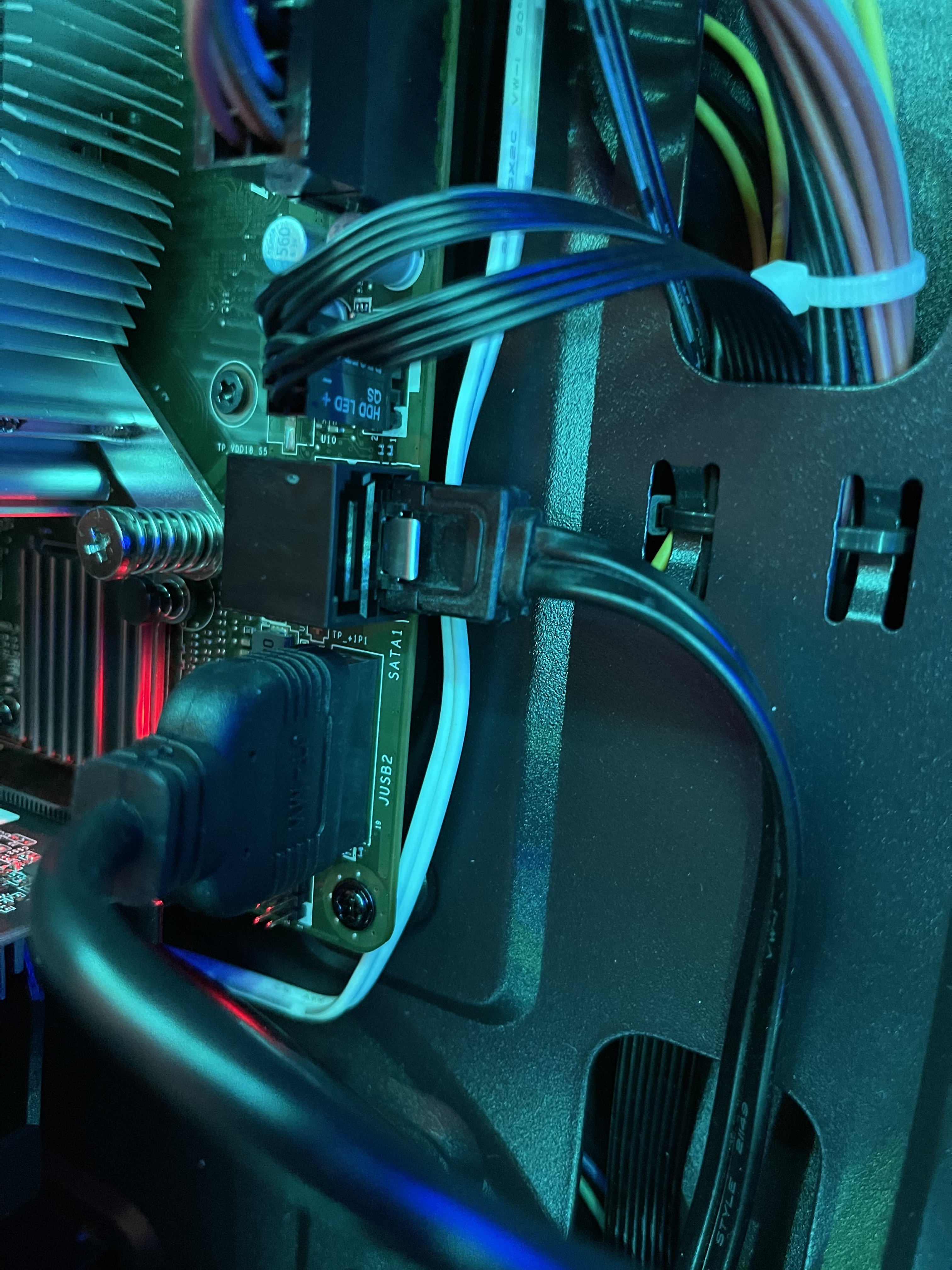

ja hab tatsächlich blind usb Anschlüsse oben drauf.. okay ich hab mal n foto mit rein gepackt von der ssd.
Danke euch schon mal hab echt da noch nicht viel Plan von der Matrix..
aber mehr Anschlüsse hab ich nicht drin liegen..
Und ja die Kabel sind an der ssd aber dort ist ja das ganze Betriebssystem etc. drin und ich will wissen was ich brauch um die hdd da mit zu integrieren
Alles gut, dafür gibt es das Forum ja.

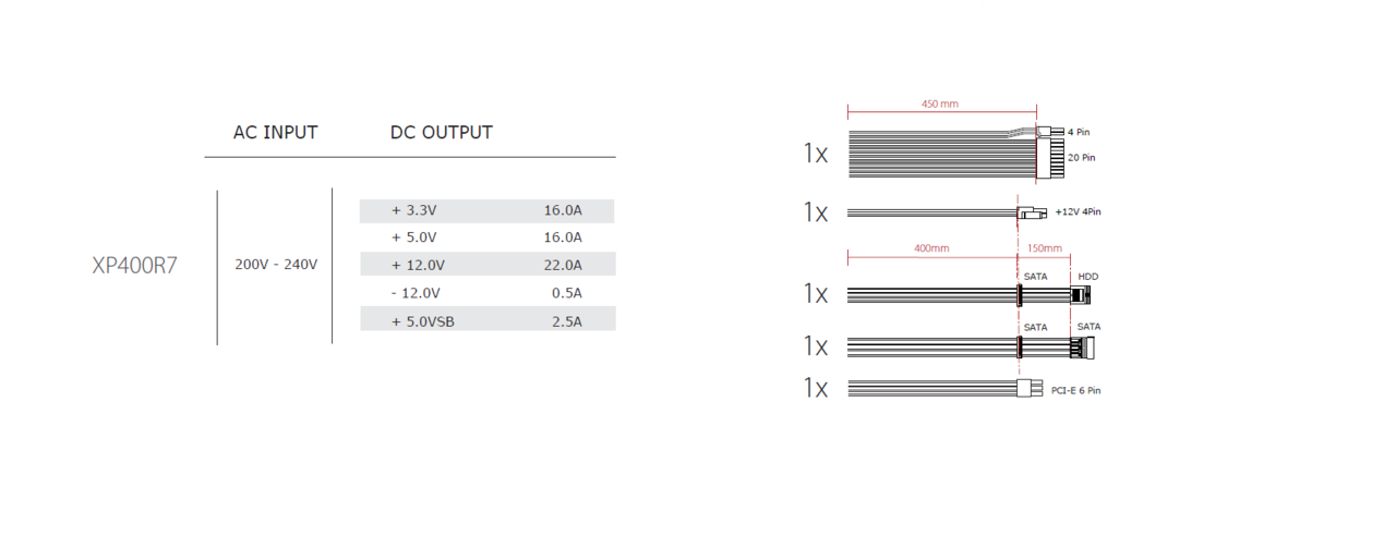

Wenn du mal das andere Seitenteil des Gehäuses abmoniterst, dann findet sich dort vermutlich noch mehr Kabelkram und mit Sicherheit ein zweiter SATA-Stromstecker, der am Kabelstrang zur SSD hängt. Eventuell kannst du den für die HDD verwenden.
Edit:
Das hier ist der Kabelsatz vom Netzteil:

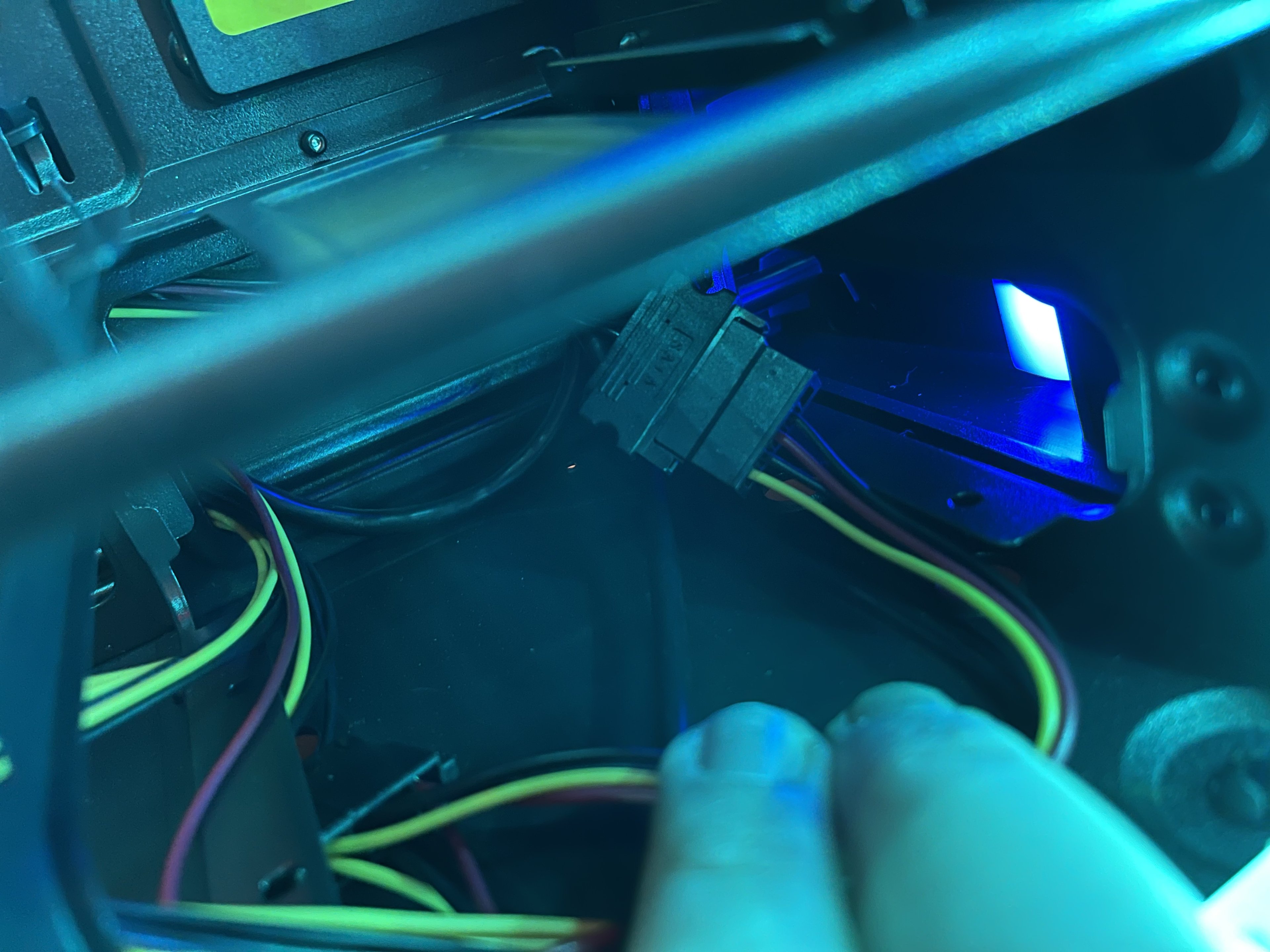

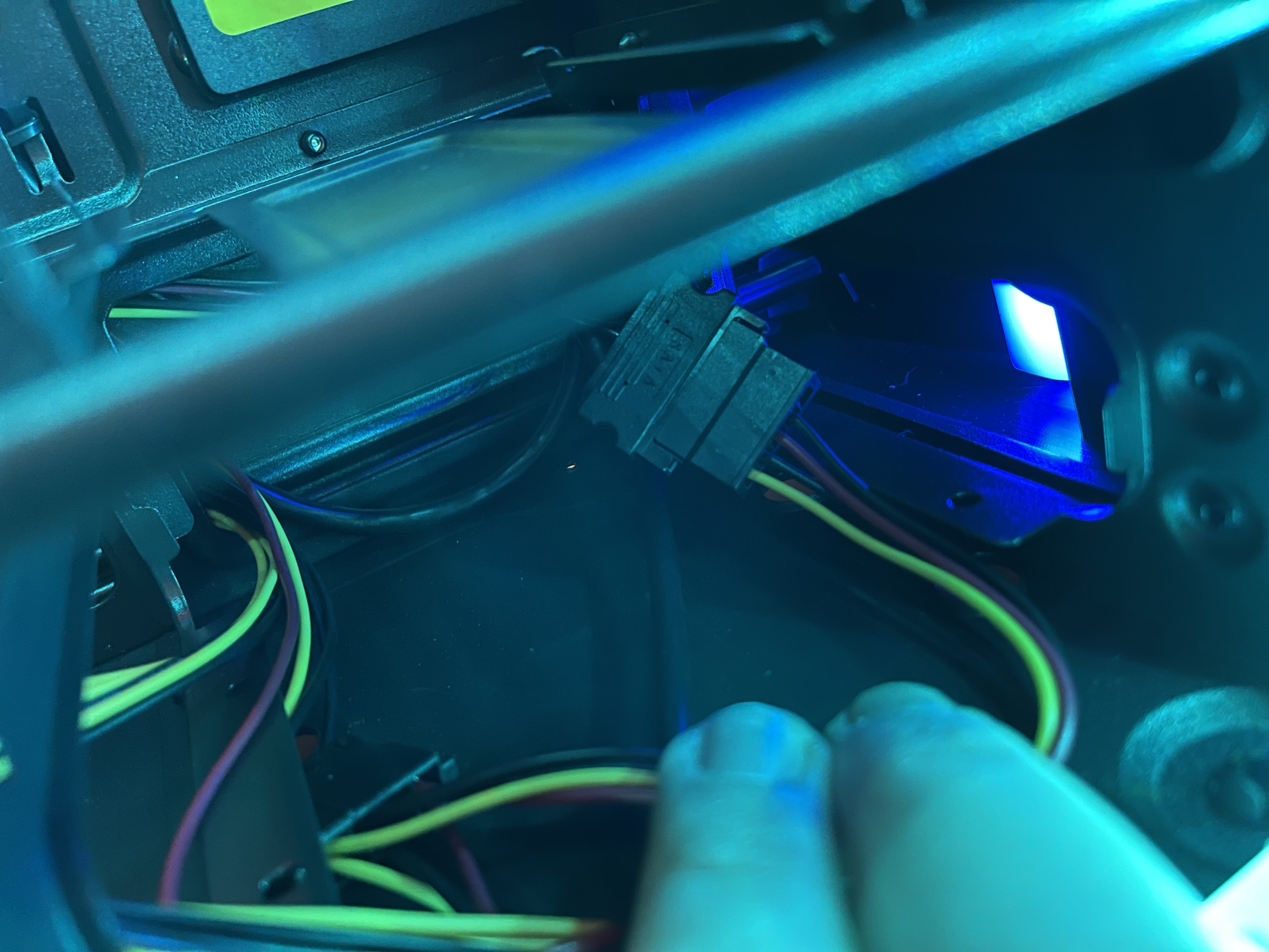

Es hat drei SATA-Stromstecker. Und einer hängt zusammen mit einem Molex-Stecker (auf dem Bild "HDD") an einem Strang. Und da du einen Molex-Stecker in der Hand hälst und es angeblich nur einen gibt, sollte ein paar Zentimeter dahinter (genauer gesagt 15cm) ein SATA-Stecker sein. Schau doch mal nach.
Ja dort ist einer. hab ihn mal getrennt,. doch dann ist die rgb beleuchtung ohne funktion

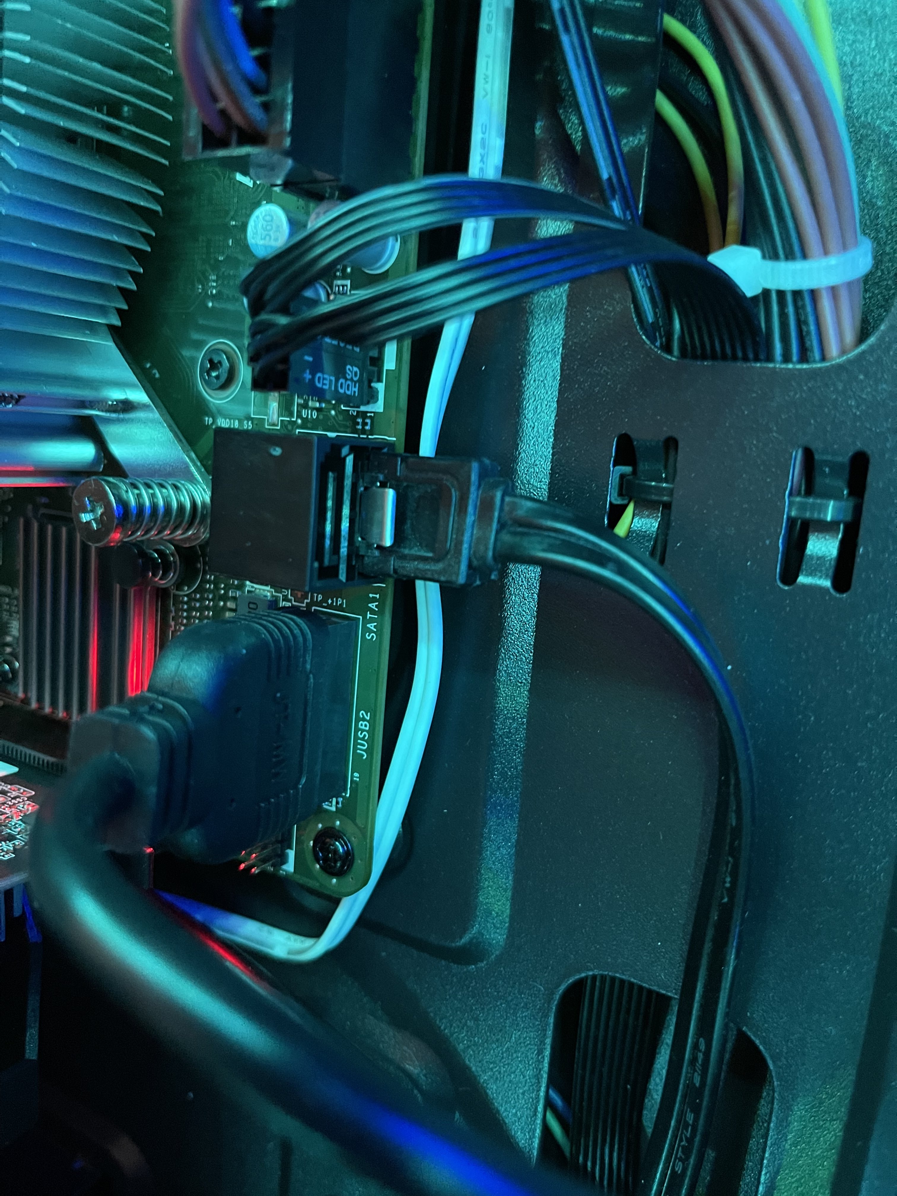

Alles klar also könnte ich da noch ein Sata Kabel dran hängen und mit dem Adapter müsste es dann funktionieren ?
Reaktionen: seyfhor
Klasse, zwei Fliegen mit einer Klappe geschlagen :daumen:
Genau
