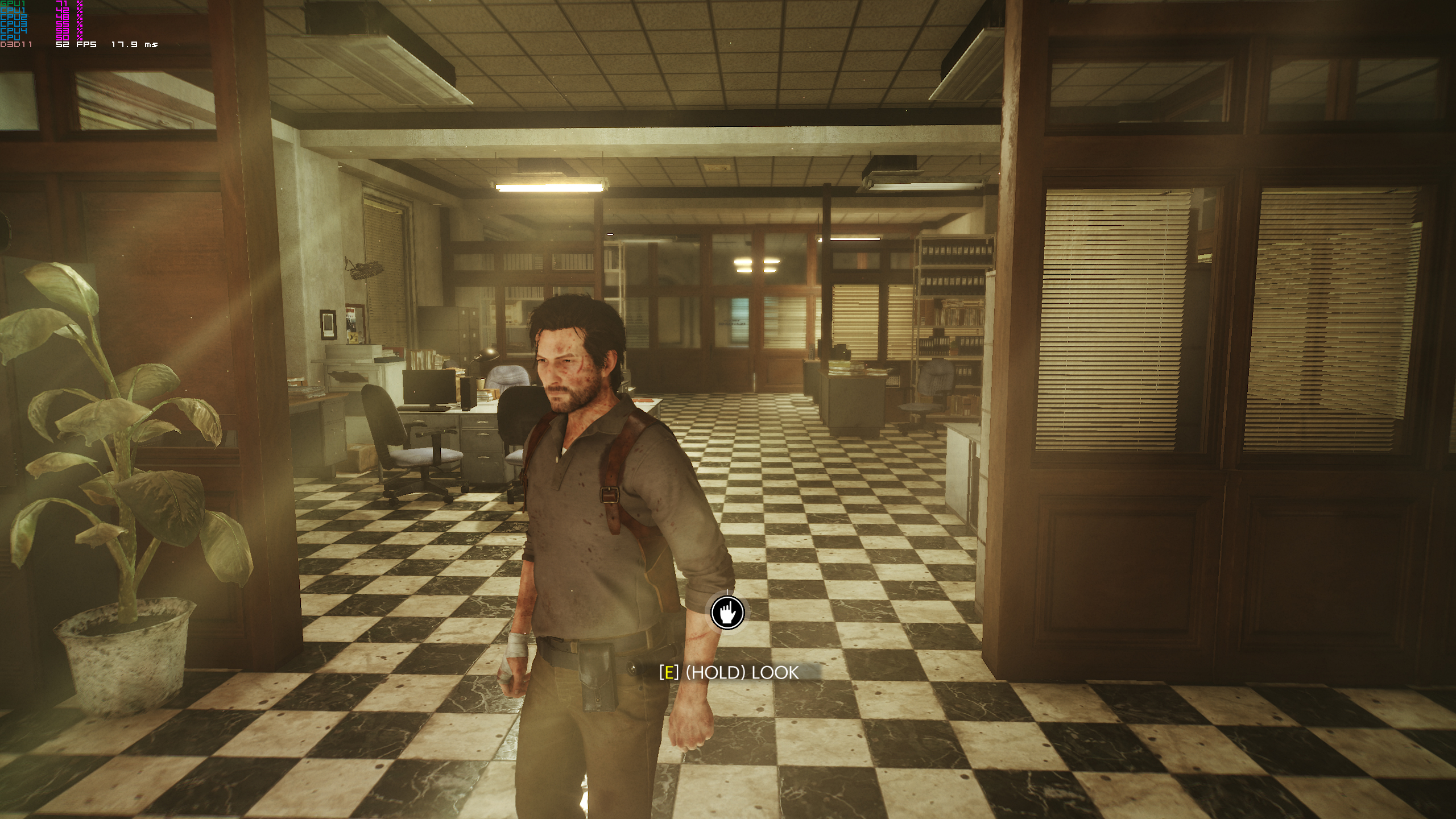

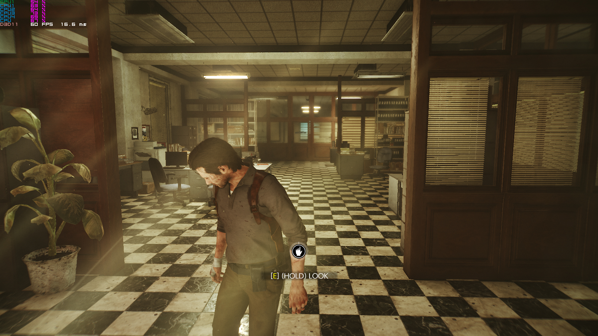

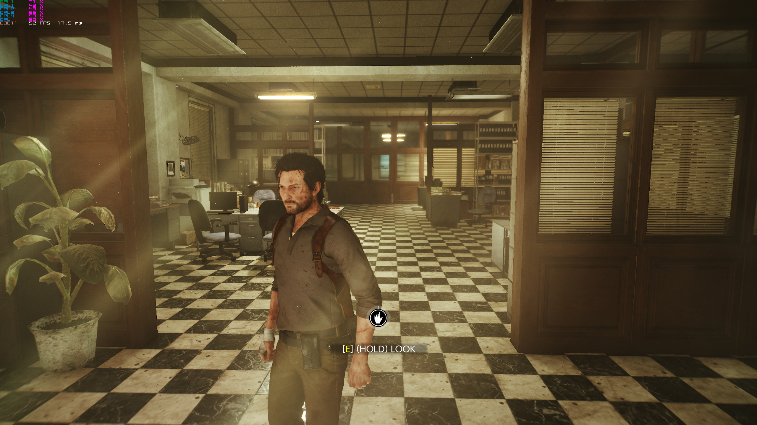

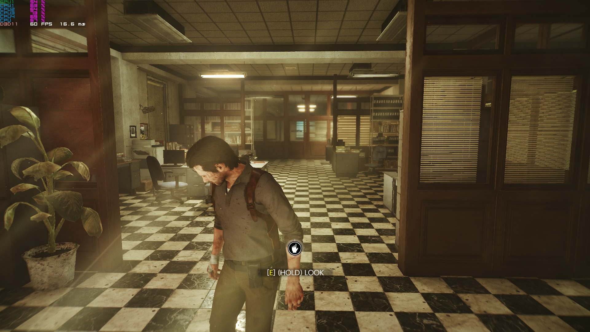

Weil die Ergebnisse leider nicht so eindeutig sind, siehe Screenshots. Kannst du mri anhand dieser Daten sagen, ob es GPU oder CPU Limit ist? Ich nicht.

@ TE:
graka nicht voll ausgelastet -> CPU zu lahm. wobei der die auflösung egal sein sollte, es sollten also in beiden fällen 60fps (v-sync?) sein. OSD ist recht minimalistisch.
Was meinst du mit OSD ist recht minimalistisch?
Ich habe mal bei Arkham Knight geschaut, da ist die CPU so bei 70 Prozent und die GPU bei 55 Prozent. Da habe ich die Ruckler aber auch fast nur, wenn ich in dem doofen Auto durch die Stadt fahre, insbesondere in Chinatown.
Soll heißen das das OSD Pogramm selbst kaum leistung benötigt.
Du brauchst nur die GPU leistung beachten , sobald das unter ~95 % sinkt ist irgendwo anders das limmt .
Entweder sind die Fps mit VSync fest eingestellt , oder die CPU ist an der leistungsgrenze.
Die FPS sind auf 60 beschränkt, ja. Aber bei Evil Within werden die 60 FPS ja nicht mal erreicht. Außerdem gibt es immer wieder dieses Frametime-Stolperer, die nicht richtig zu erklären sind, die aber generell bei geringerer Auflösung besser sind.

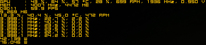

@ TE:
damit meine ich dass du dir kaum werte anzeigen lässt. zumindest takt und speicherbelegung können durchaus wichtig sein. bei mir sieht das z.b. so aus:

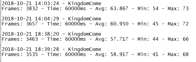

Nur zum Vergleichen mein I 7 2600 k mit 4,2 Ghz in KCD ( Kindom Come Deliverance )
Ein Spiel das sehr viel CPU leistung braucht
Durchlauf 1
4,2 Ghz RAM 1866 Mhz
Durchlauf 2
3,4 Ghz RAM 1866 Mhz
Durchlauf 3+4
3,4 GHZ RAM 1333 Mhz
Mit Überrtaktung ist der I 7 2600 k noch gut mit dabei ohne OC wird es eng , RAM Takt ...
