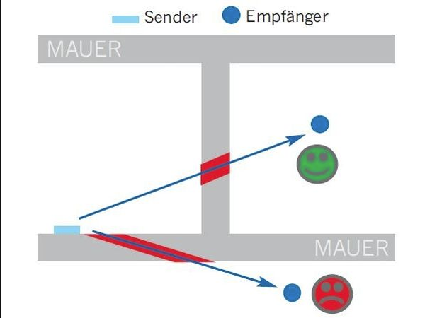

PowerLAN hängt von der Qualität des Strom-Netzes ab. Hier kann eventuell ein Elektriker helfen. Bei WLAN vom Material der Wände, Decken und Störeinflüssen
Es gibt viele Faktoren, die WLAN beeinträchtigen können - Wände aus Stahlbeton, Rigips, usw. - der Feind im eigenen Haus.
