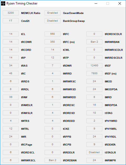

@Cool Master: Welche G.Skill TridentZ 3200 CL14 hast Du genau? Sind das die hier? Mit denen - 64 GB davon - habe ich nämlich diverse BSODs bei 3200. Bei 2133 laufen sie stabil, aber dafür habe ich ja nicht das ganze Geld ausgegeben. :)

Lad Dir mal den Ryzen Timing Checker runter und poste hier deine Einstellungen.
https://1drv.ms/u/s!Ag6oE4SOsCmDhGxxlK2hH_o74ttN
PW: "RyzenDRAM"
Falls das nicht automatisch passiert, enable nach dem aktivieren des XMP Profils mal den "GearDownMode"
64gb heisst ja 8x8gb oder in anderen Worten Vollbestückung. Da würde ich falls Probleme bei 3200MHz auftauchen folgendes versuchen:
GearDownMode enabled, ProcODT = 60 Ohm/53.3Ohm (ausprobieren) und zur Not Spannungen erhöhen. 1.4V RAM bzw die SOC Spannung etwas erhöhen. Das bekommst du schon in den Griff, aber das ist halt auch max. Last für den Speicher Controler.
RAM ohne OC:
64GB RAM auf 3200:
32GB RAM auf 3200:
Und in der Tat läuft die Kiste, wie von Dir prognostiziert, wesentlich stabiler mit 32 GB RAM auf den Standard XMP-Einstellungen. Bisher kein BSOD, Programme starten und stürzen bisher nicht ab... Ich will nichts beschreien, es sind erst 5 Minuten, aber die hat er vorher nicht durchgehalten.
Ich beobachte das mal. Die Kiste soll ohnehin 24/7 laufen und arbeiten. Automatischer Reboot bei Systemfehlern ist deaktiviert. Wenn er mit 32GB stabil läuft, spare ich mir das Herumspielen an den Werten und schicke 32GB einfach wieder zurück. War eh nur Spielerei :D
In jedem Fall ein dickes "DANKE!" @Ned Flanders!
