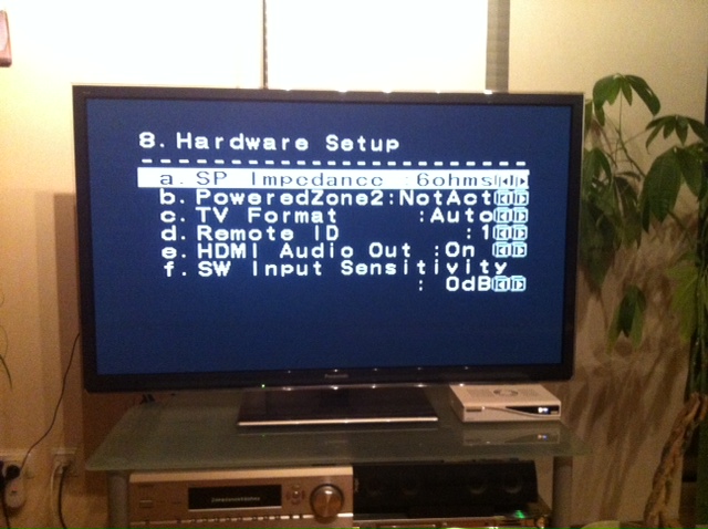

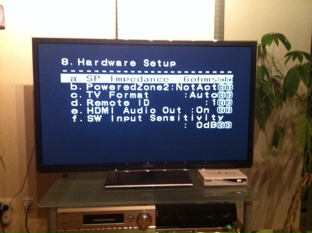

Wo und auf was stelle ich denn die Impendanz ein?
@Alliyah

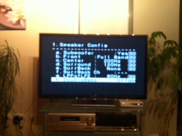

Habe auch schon automatisch eingemessen. Dann ist der Center jedoch noch leiser als wenn ich nachjustiere und denn auf +12db stelle.

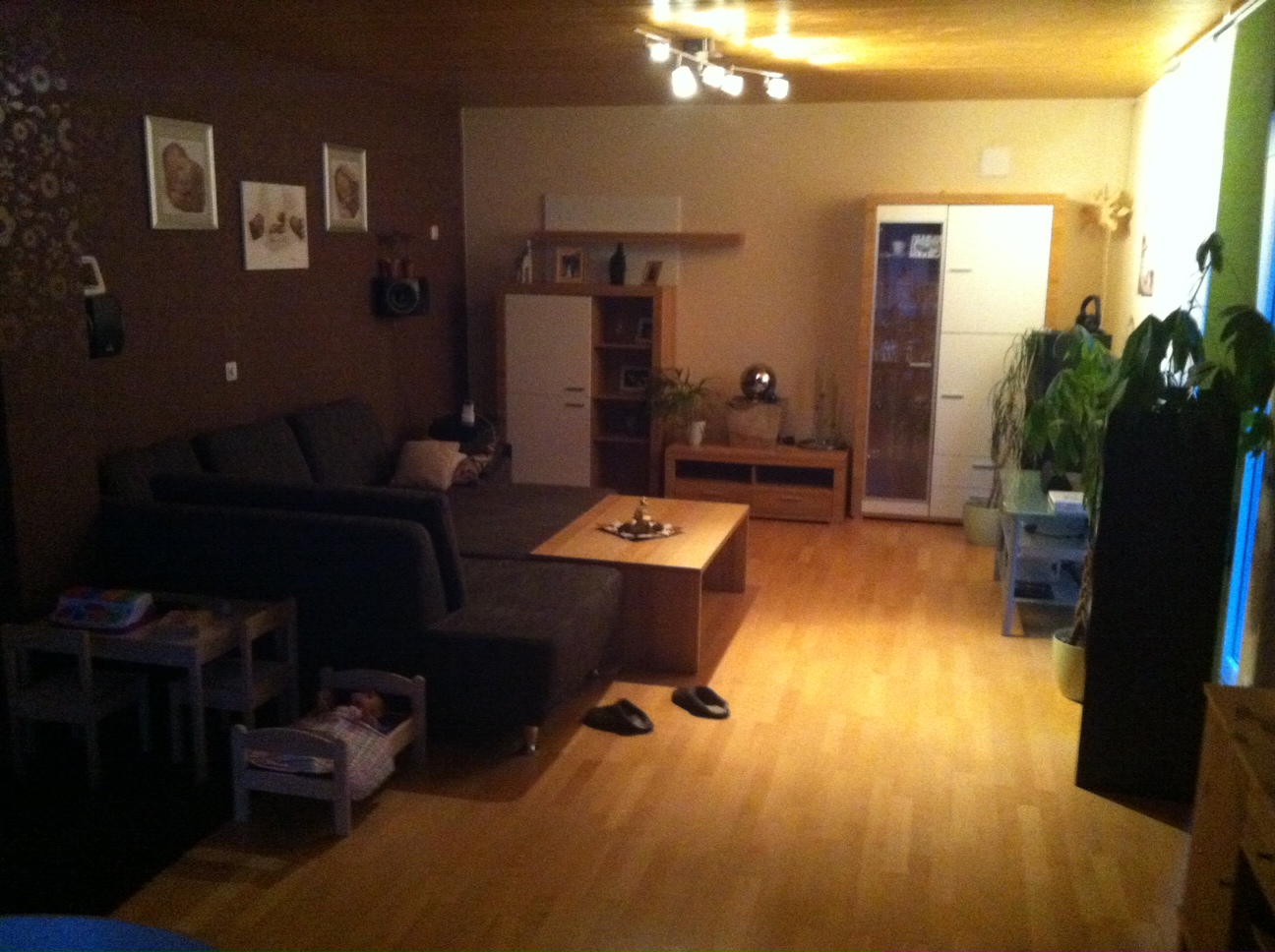

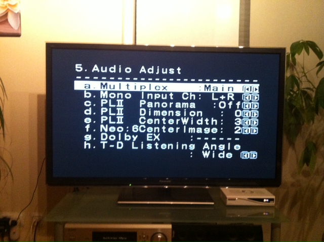

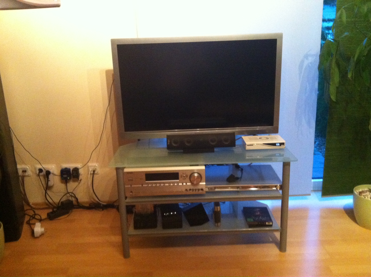

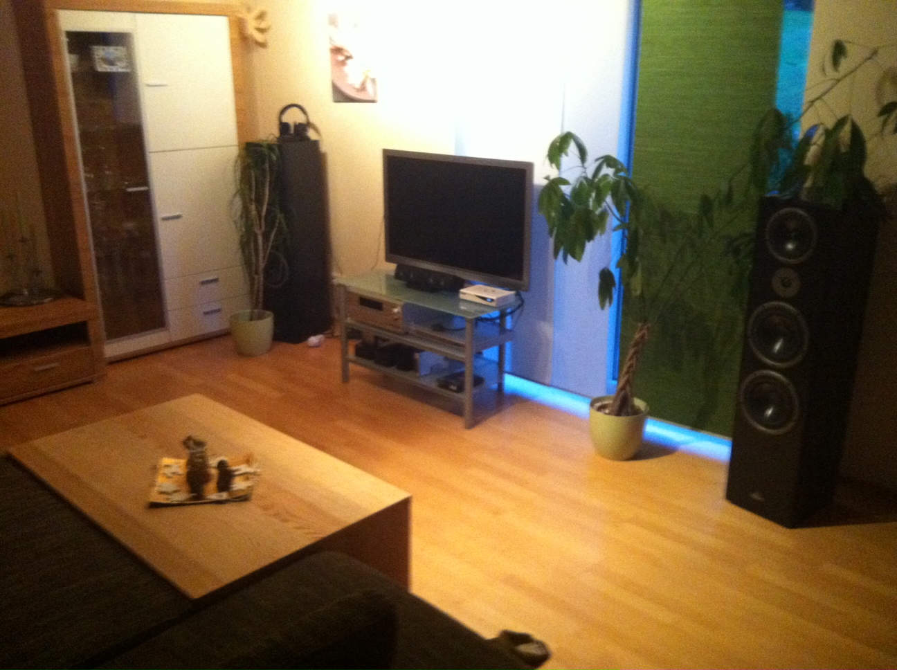

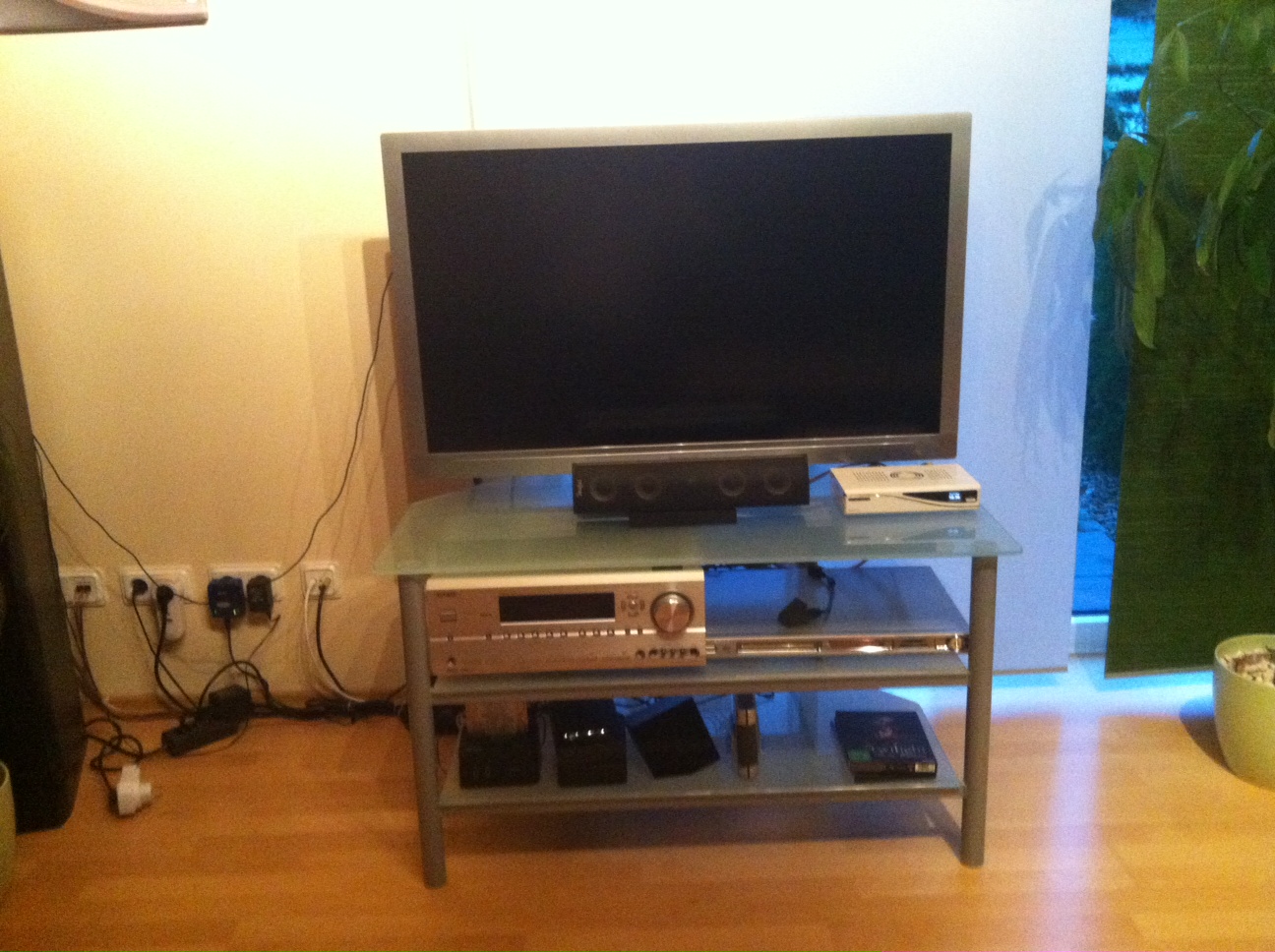

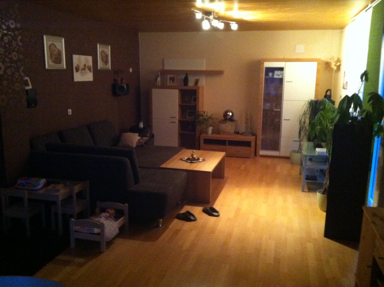

Der Center steht rechts neben dem Receiver. Dies ist noch ein altes Bild und ein anderer Center.
Bild 2, erste Option.

Auf den Bildern scheint es mir ein anderer zu sein als der von Dir genannte Magnat Vintage Center 4. Oder irre ich mich da? Jedenfalls sieht er auf den Bildern verdammt klein aus.
Auf den Bildern 1 und 2 steht er suboptimal, auf den Bildern 3, 4 und 5 dafür um so besser.
Denn er sollte soweit es möglich ist, in Ohrhöhe stehen (geht natürlich bei einem TV nicht). Aber direkt unter dem TV mittig ist gut, angewinkelt ist er auch (wie ich sehe, oder?).
Die Frontlautsprecher scheinen mir sehr wandnah zu stehen. Dadurch bekommen sie einen Gain und spielen in mittleren/tieferen Frequenzen dicker auf. Darüberhinaus wird der linke Lautsprecher von einer Pflanze verdeckt, da ist vor allem für den Hochtöner ein Problem. Das Stereo-Dreieck scheint mir nicht optimal, der rechte ist zu weit weg bzw. der linke zu nah. Daher würde ich folgendes probieren:/B]
- Frontlautsprecher etwas weiter weg von der Wand (vom Hörplatz aus müsstest Du einen virtuellen Kreis zeichnen, an den müssten dann Center und die Frontlautsprecher stehen ...)
- Pflanze nicht vor den Lautsprecher stellen
- Stereo-Dreieck möglichst optimal aufzustellen versuchen
Das hilft zwar nicht direkt für den Center, aber insgesamt für das Klangbild. Aber mir scheint auch der Center etwas unterdimensioniert gegenüber den Standlautsprechern. Dazu tut die Raumakustik ihr übriges (Holzboden, Tisch vorm Hörplatz, Wand direkt hinterm Hörplatz.
