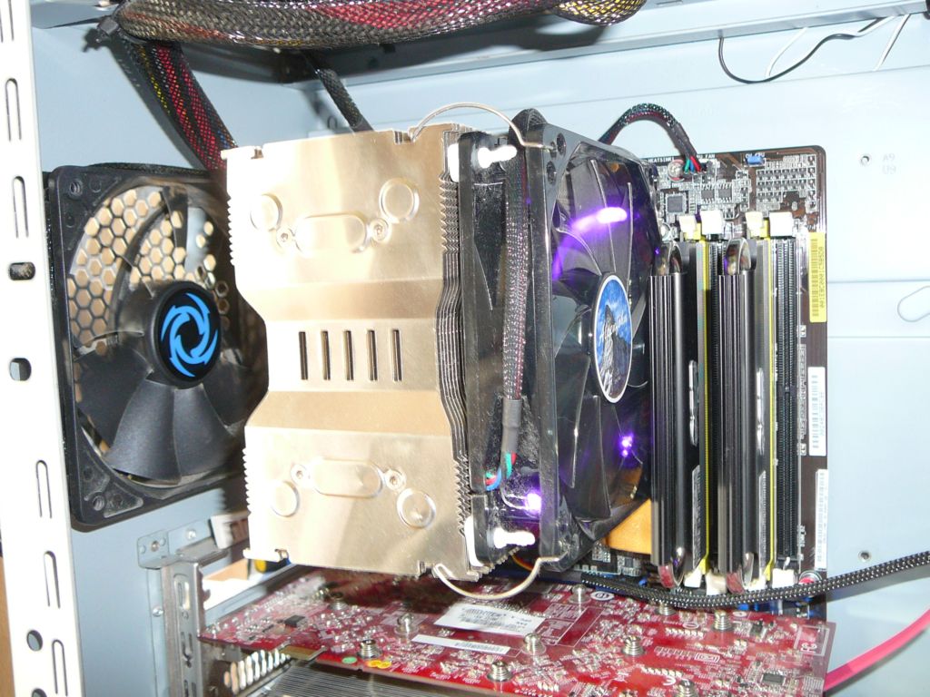

Moin
Hier mal nen Bild von meinen Brocken mit den Oben genaten Speicher:
