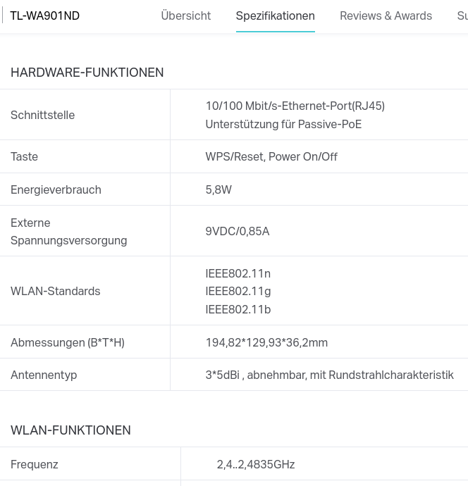

till69 schrieb:
Und der könnte als AP mit LAN Kabel genutzt werden?
Da hast Du Dir aber ein uraltes Ding ausgesucht, beherrscht nicht mal 5 GHz WLAN und nur Fast Ethernet via LAN-Schnittstelle. Damit erreichst Du nicht mal die vollen 100 Mbit/s kabelgebunden, weil ja noch ein bisschen was für's Protokoll drauf geht.
Nicht umsonst und in Vorahnung, dass es vielleicht wieder auf solche Geräte zulaufen könnte, schrieb ich in #7 bereits:
