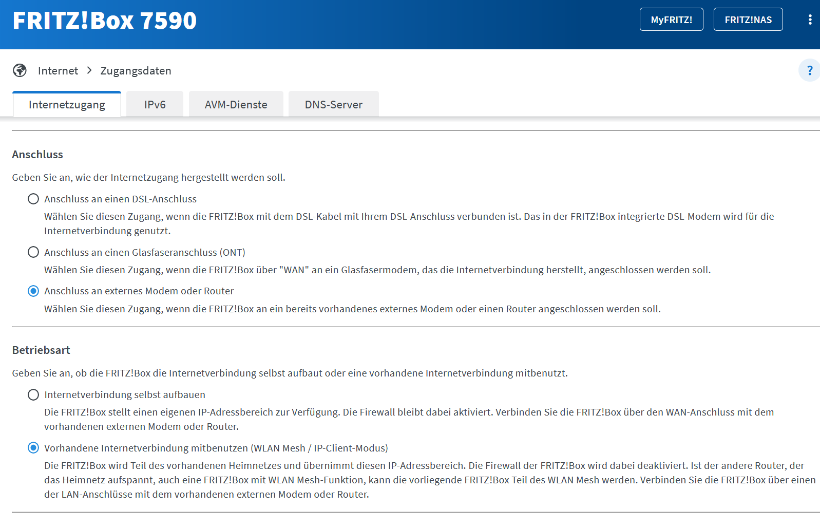

conf_t schrieb:
Oder ist die FB nur ein IP-Client und per LAN1-4 angeschlossen am Salt Router? Geht dann überhaupt Mesh? Afaik nicht.
Die Fritte is nur IP Client. DHCP macht der PiHole
Dann "mesh-t" sie aber nicht mit dem 1750E.

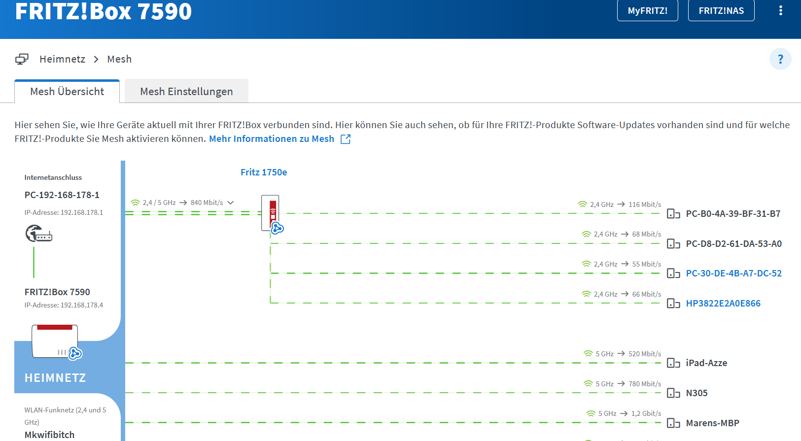

Ich hab den 1750E mal direkt neben die Fritte gepackt und ins Mesh eingebunden.
Das 2,4-GHz-Signal ist zwar noch schwach vorhanden, aber mit Crossband sendet der 1750E jetzt dasselbe 2,4-GHz-Signal der Fritte weiter.
Bis auf die Smart-Switches (an denen ist mir überhaupt erst aufgefallen, dass was nicht stimmt) läuft wieder alles.
Blöd nur: Die Dinger sind in der Wand verbaut – sprich, Steckdosen ausbauen, um sie neu zu koppeln… 🙄

Azghul0815 schrieb:
Interessant, bist du schon auf 8.20?
Ich würde vermuten dass das auf einer 4050 (noch) nicht gehen wird. Die ist ja noch auf 8.02
Bis es soweit ist, kannst du die WLAN-Daten ja aber auch manuell in den 1750E eintragen.
Ging schon mit der 7.x...lief ja so seit ca. 1.5 Jahren
Das MatZe schrieb:
Unabhängig davon sollten deine Smart-Switches, sofern WLAN, sich automatisch wieder mit nem neuen Accesspoint verbinden, sofern dieser dieselbe SSID mit gleichem Passwort ausstrahlt.
Witzigerweise hat das weder mit den Echoes, noch mit dem Handy oder den Smartswitches funktioniert.
Hab die gleiche SSID und Passwort verwendet und den Repeater via LAN Brücke im Büro gehabt.
Echo, Klimaanlage, Roborock Sauger, SmartSwitch und Iphone wollten alle das ich mich neu verbinde.
Reaktionen: Das MatZe
