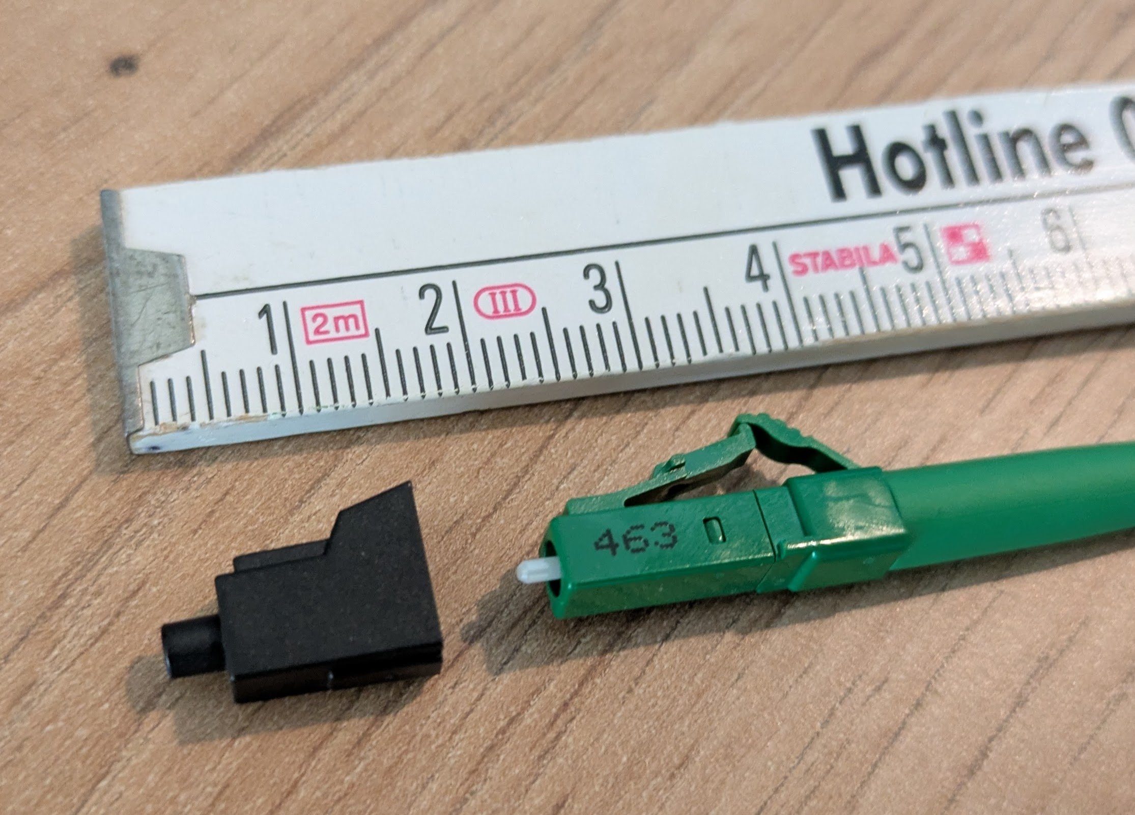

bitte einmal kurz helfen. Brauche ein längeres Kabel von Amazon, hab aber Angst, mich mit dem Steckertyp zu vertun.
Wie heißt dat?

LC-APC (grün) um genau zu sein. LC gibt es in unterschiedlichen Varianten.
Reaktionen: redjack1000, DevD2016, madmax2010 und eine weitere Person
Dann sollte das hier passen? (Ja, ich brauch beide Enden identisch)
arvan schrieb:
Woran erkennst du APC?
An der Farbe? bei uns ist APC blau.
Von der Form her würde ich nämlich UPC sagen.
Dann muss ich mir das auf Arbeit unter der Lupe anschauen, bei den blauen steht mit Edding "APC" drauf
möge mein Vorgänger in der hölle schmoren.

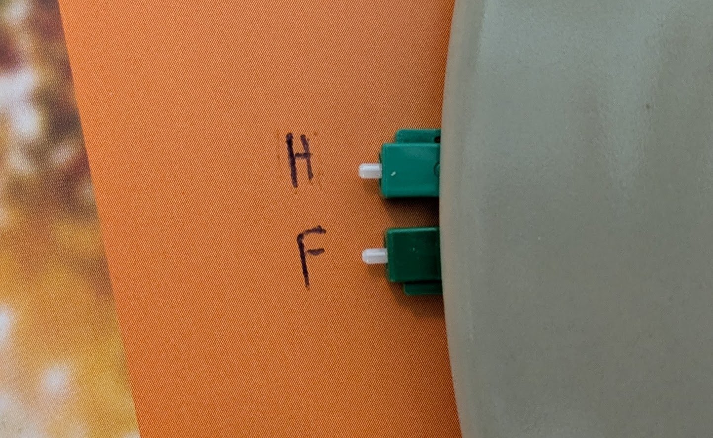

Vielleicht kann man es hier besser sehen...
H
Originalkabel vom Hersteller / Betreiber, so muss es in meine Dose...
F
Originalkabel von der FritzBox 5590, so will die es haben...
EDIT
Laut Lupe und dem Link aus #7 - definitiv APC.

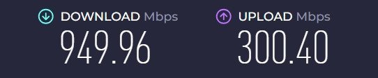

Läuft auf jeden Fall, vielen Dank nochmal! 🤪
