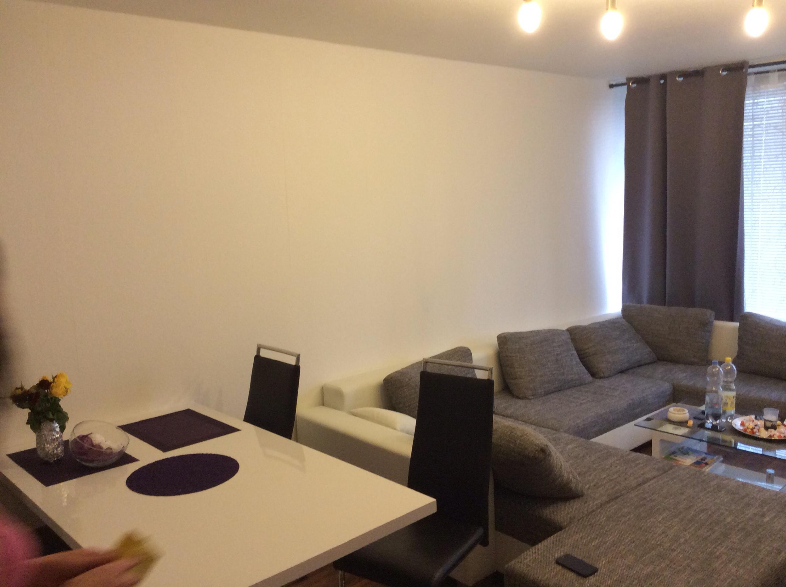

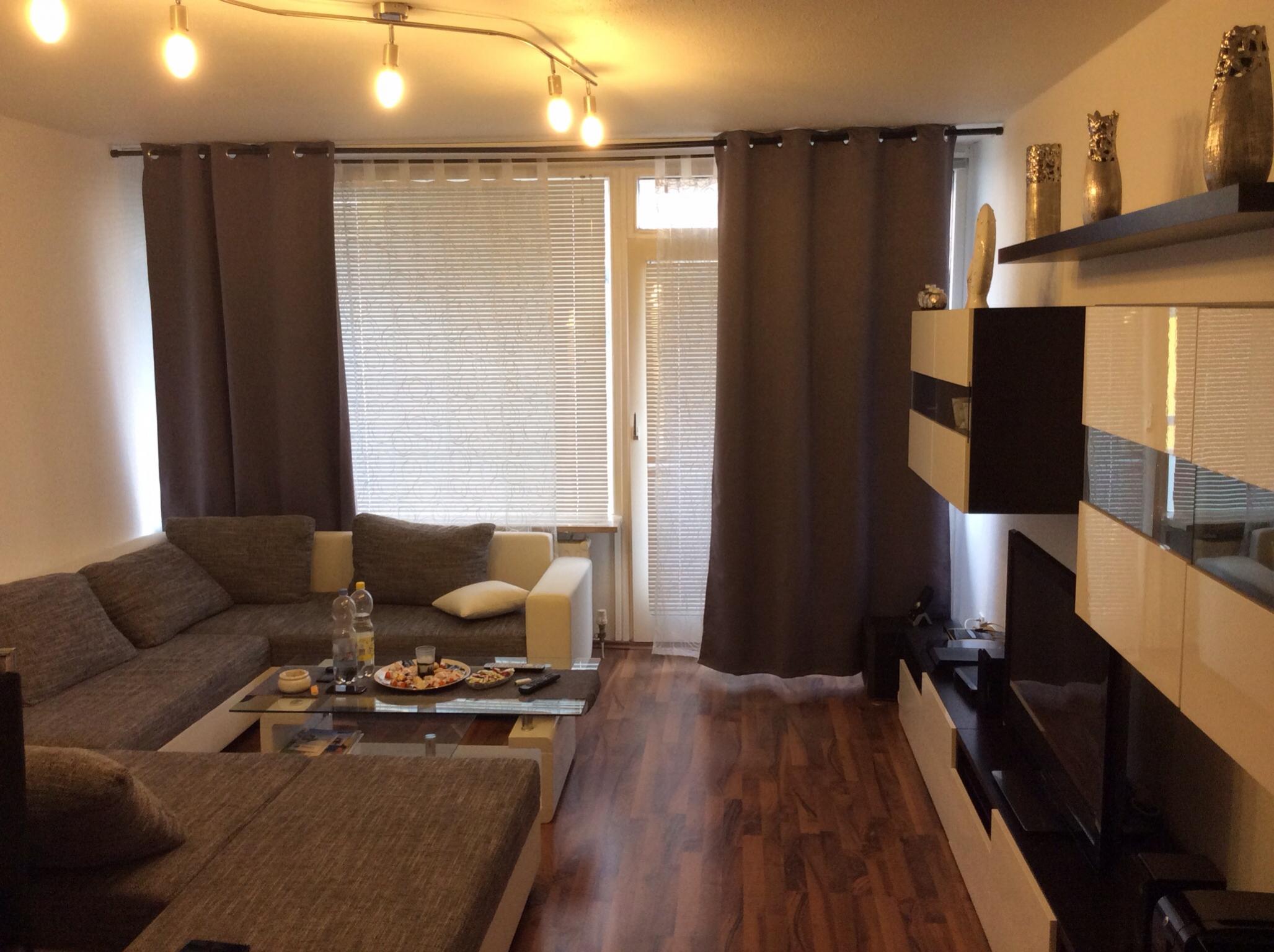

Wieviel Gesamtbudget Hast du? Poste bitte mal Fotos des Raumes!
Insgesamt 1650€ maximal...
hmm der Tisch links vom Sofa... der bleibt so stehen? weil derjenige der am rechte hinteren Sitzplatz sitzt, darf dann mit dem rear-Right Speaker kuscheln? :D
1650 GESAMT für Verstärker und LS oder nur für die LS?

Wenn ich so auf die Bilder von seinem Hörplatz sehe, würde ich kleinere Lautsprecher empfehlen, weil der Abstand zu den Lautsprechern nicht so gross ist. Keine grosse Standboxen, sondern sowas in Richtung 4 mal DALI Zensor 3 einen Center aus der gleichen Serie und z.B. einen von diesen beiden Subwoofer, Jamo 660 oder SVS SB-1000.
Deshalb hatte ich die Kombi nuBox 381/311 gewählt :)
