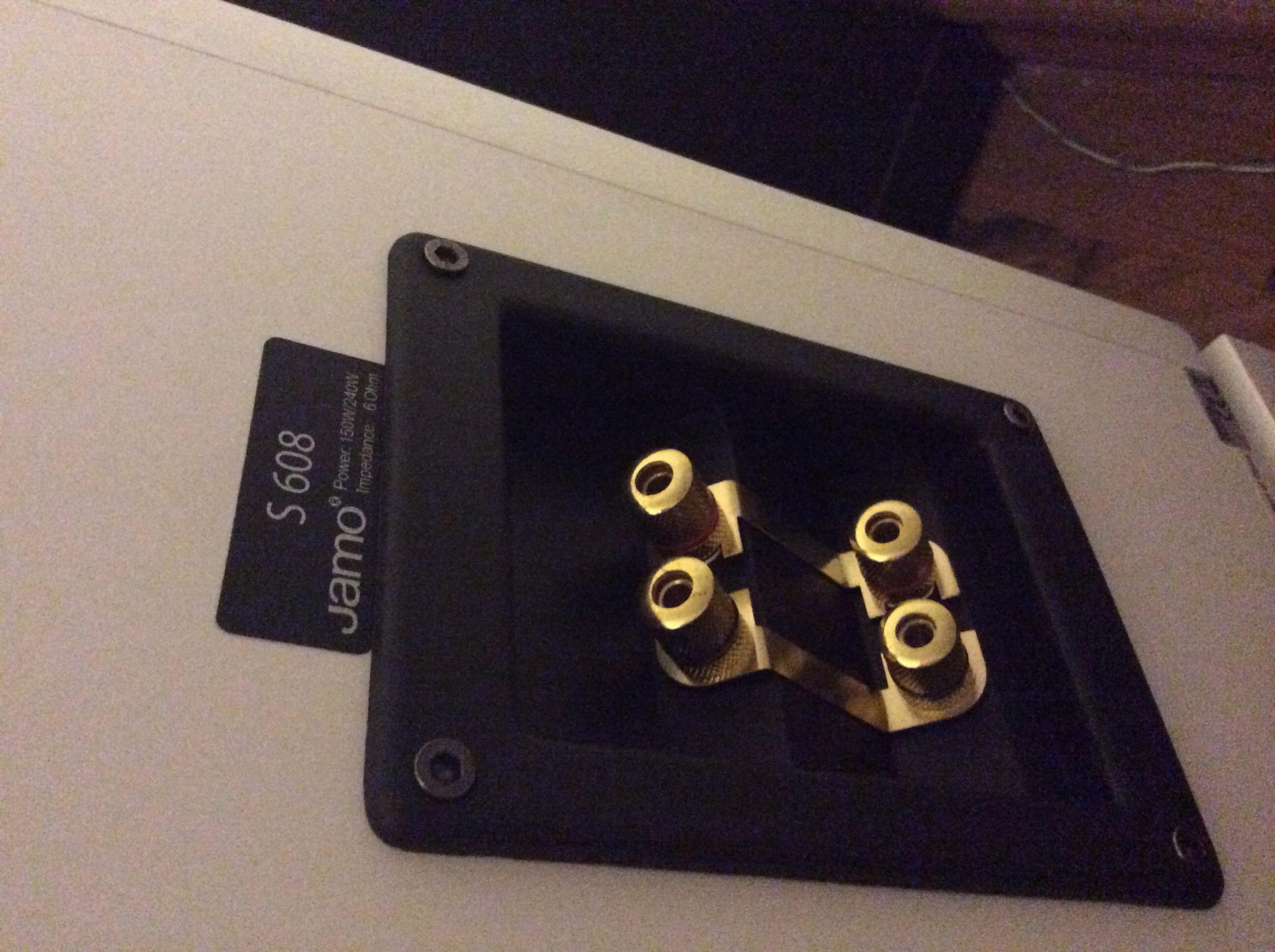

Ich hab mir die jamo 608 den sub 660 und den denon x3000 gekauft, doch wie oben beschrieben habe ich jetzt einige andere fragen zum anschluss und ich blick nach 4 stunden nicht mehr durch... Die wichtigste frage für mich, im moment, wie schliesse ich die vorderen LS am besten an ? Lasse ich die bridge dran ? Hole ich sie raus und schliesse es mit 2 kabeln an den avr ? Mit einem sony w905 schliesse ich den fernseher über den ARC anschluss an richtig ? Ist es die beste ton und bildquali ? Oder lieber über den optischen anschluss für den ton ?

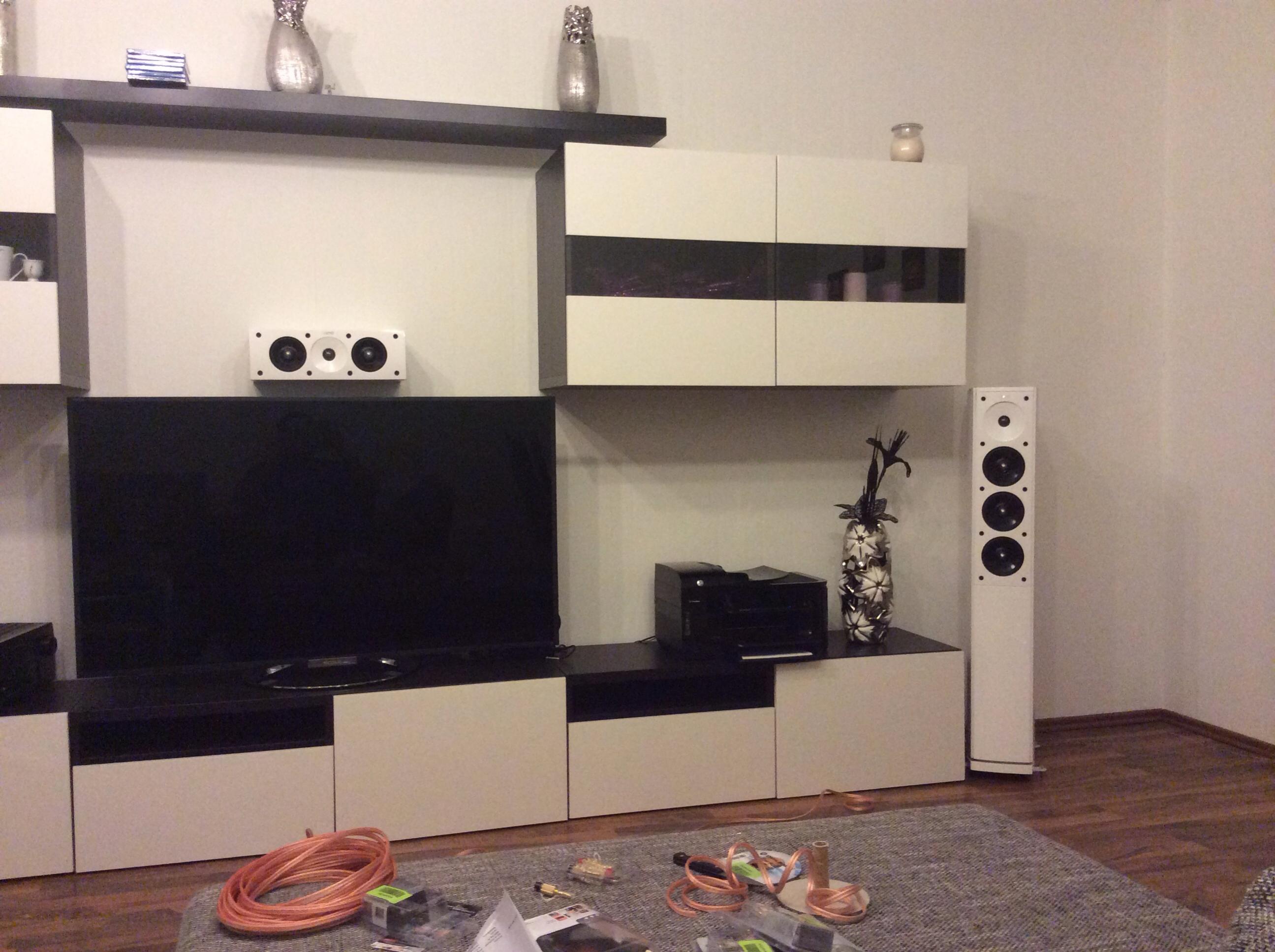

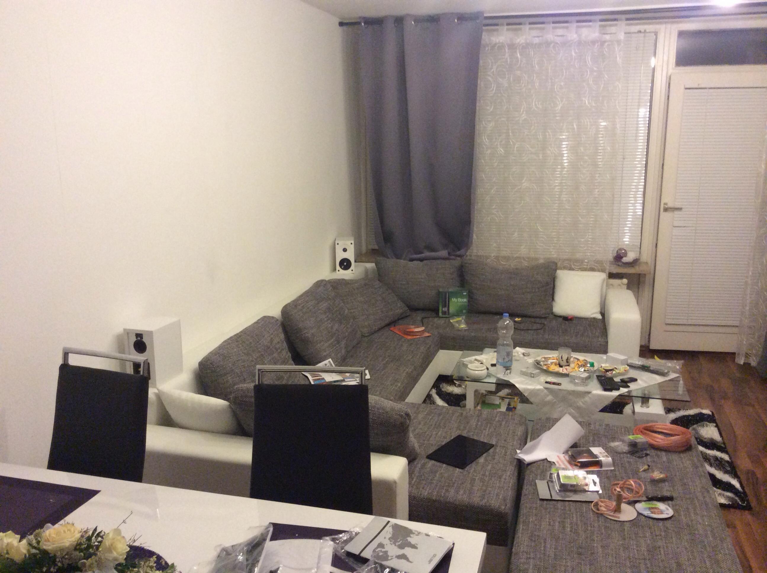

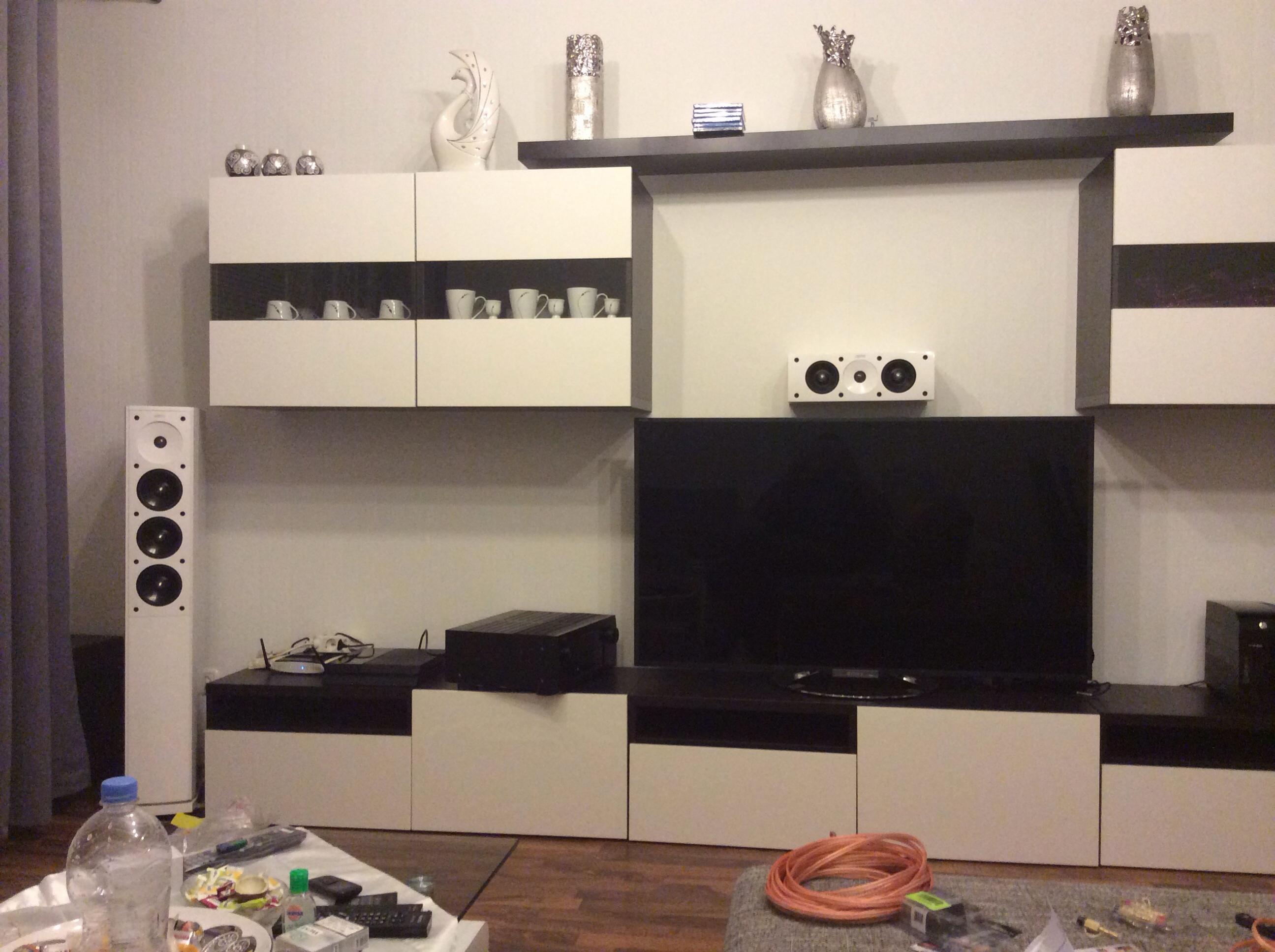

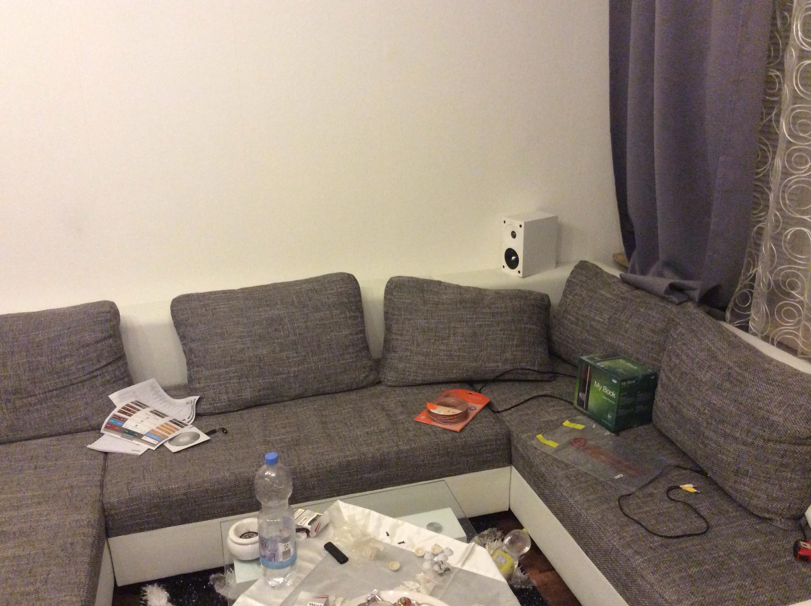

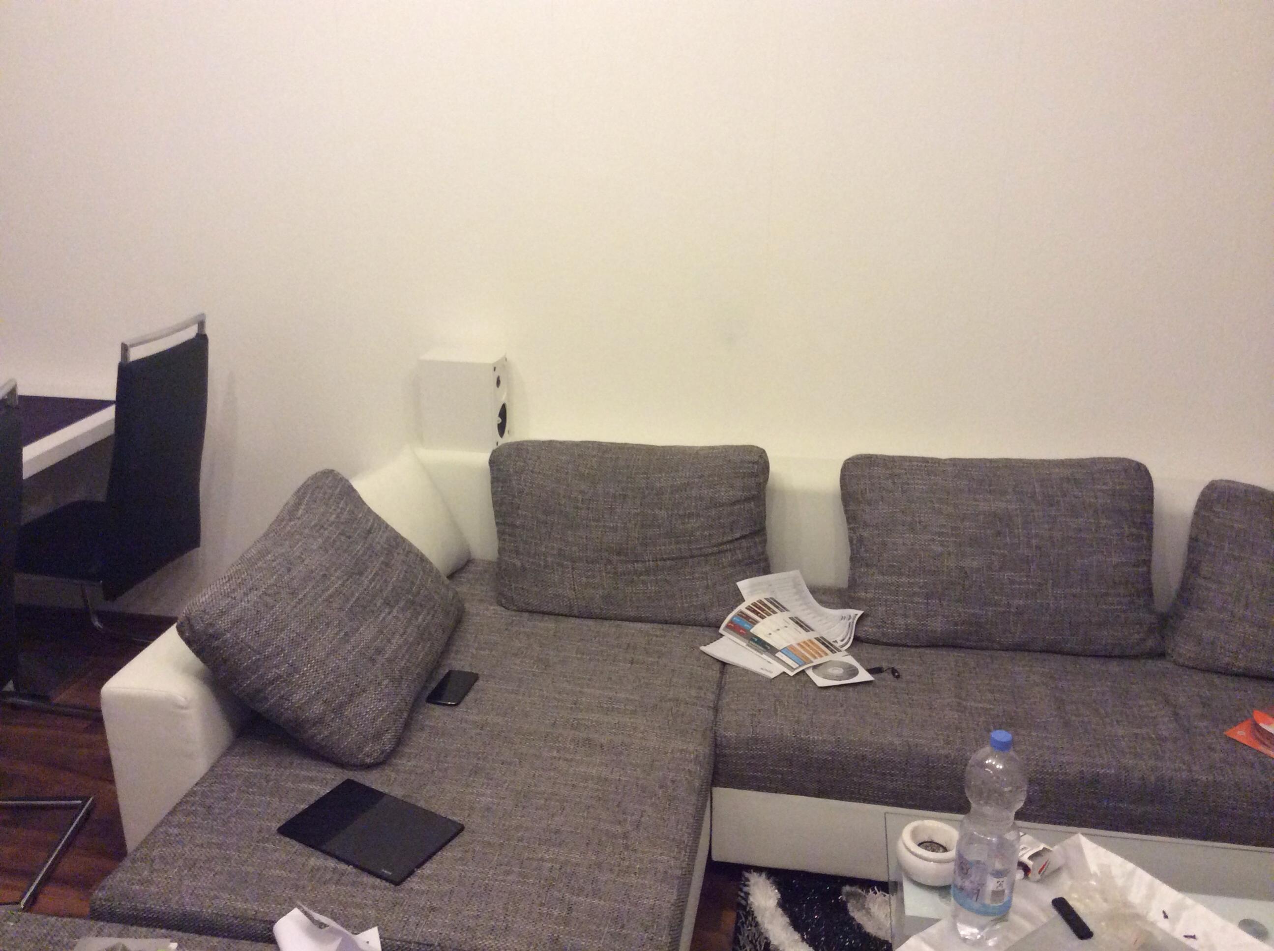

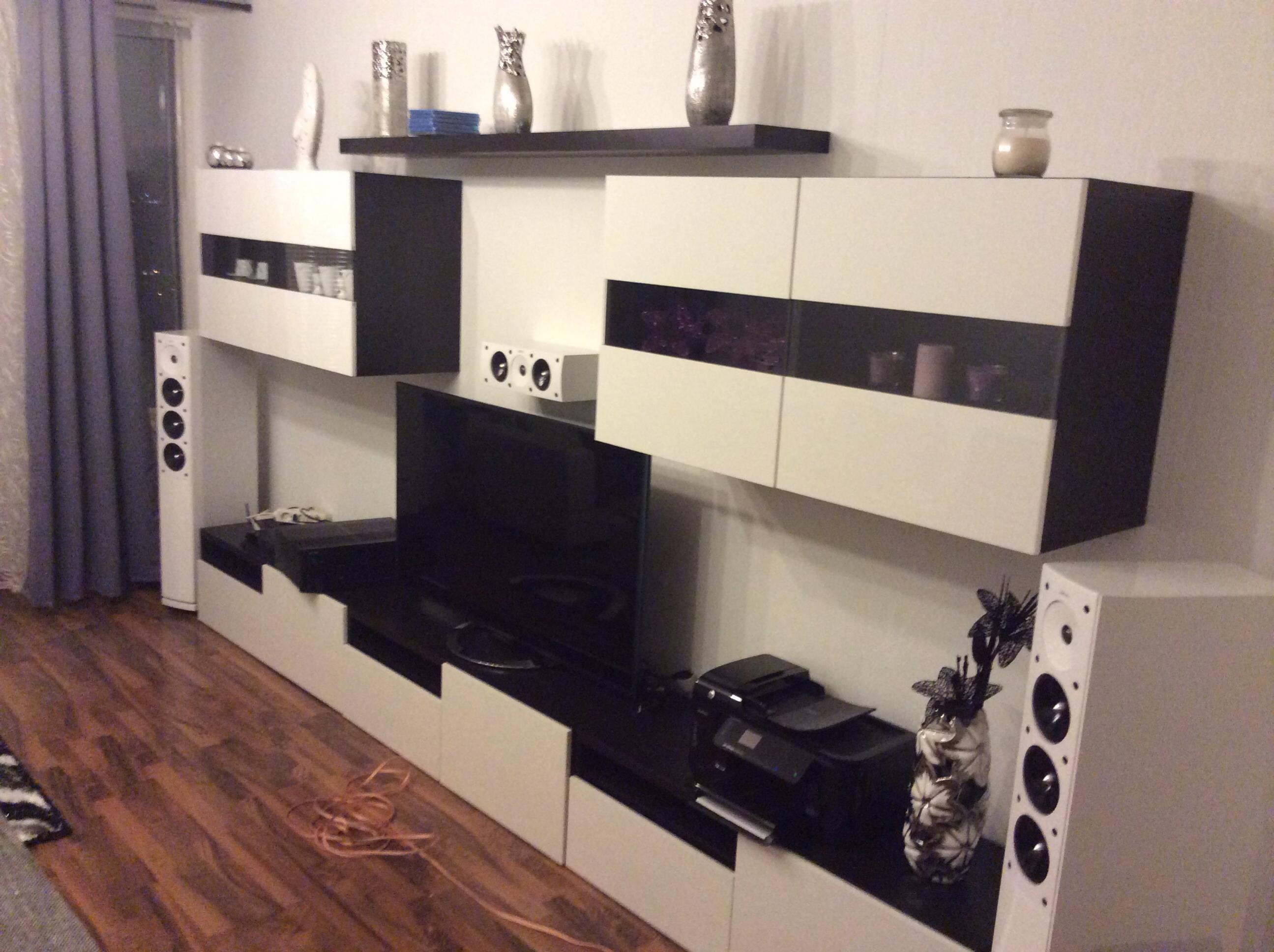

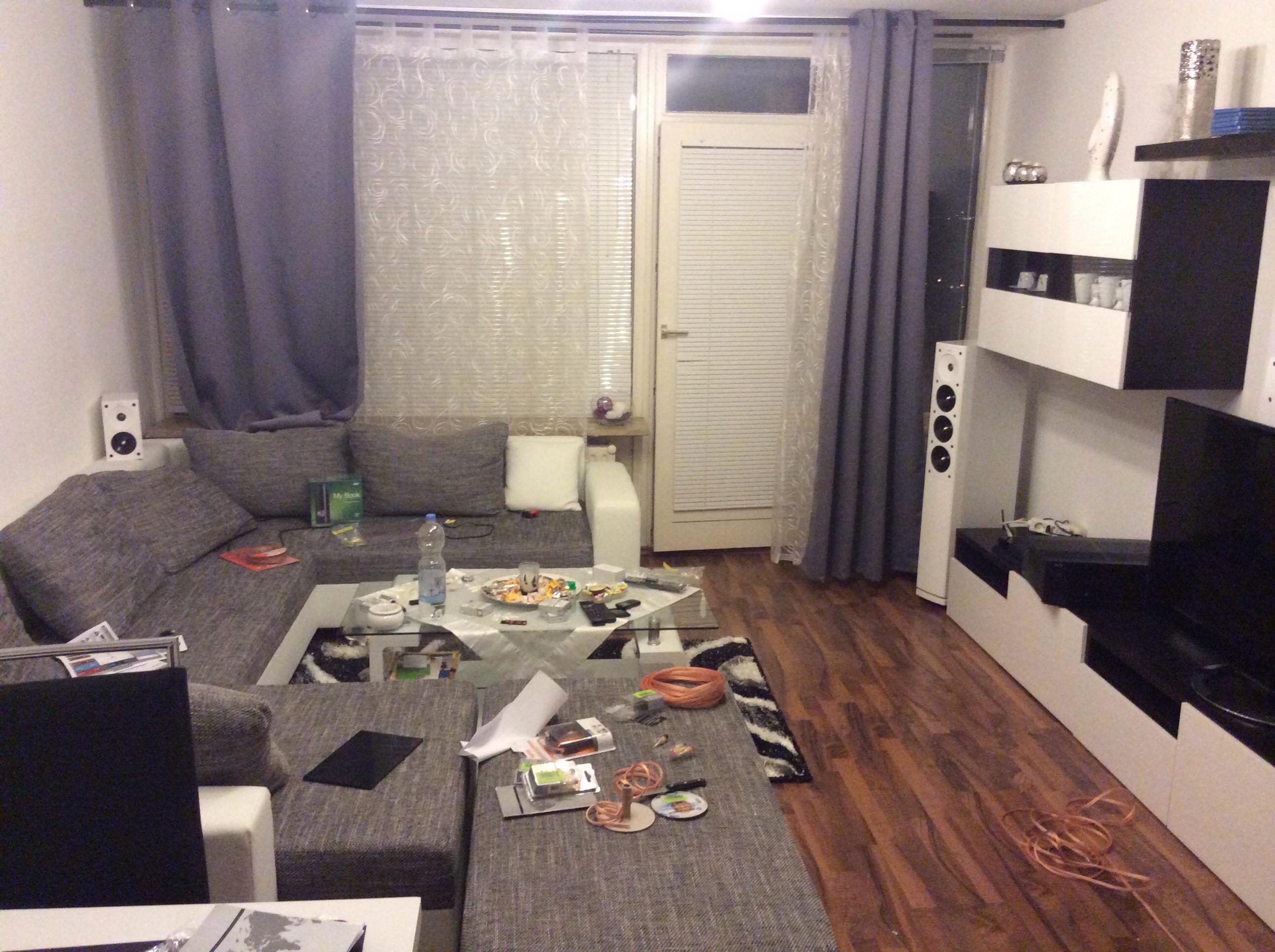

Also als erstes sollten wir mit der Aufstellung anfangen. Poste doch bitte mal ein Foto, wie die Lautsprecher jetzt stehen!
Die wohnung sieht jetzt bisschen chaotisch aus aber das versteht ihr ja bestimmt

Haben die Jamo das BR Rohr nach hinten?

Ich würde mal etwas experimentieren und einen Bekannten bitten, die Lautsprecher immer etwas von der Wand weg zu schieben, während du auf deinem Hörplatz sitzt. Mehr Wandabstand kann sich bei den Lautsprecher bezahlt machen.
Die Brücken auf dem Terminal UNBEDINGT dran lassen und nur ein Kabel verwenden. ;I
Halterungen für die Rears sind sehr sinnvoll.
