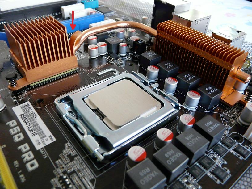

Also ich hab ein Asus P5Q Pro und den Clockner.
Habs neu bekommen und noch nicht zusammengebaut, nur mal hingehalten.
Ergebnis:
Der Kupferkühler auf der NB ist im Weg (nicht die Lamellen des Clockner, sondern der Befestigungsbügel steht an ca. 2 NB-Lamellen an).
Wenn man den Clockner um 90 Grad dreht, passt er ohne Probleme rein, bläst aber dann nach unten (statt nach hinten).
Ich werde ihn wahrscheinlich heute abend so gedreht einbauen, was soll schon passieren?
Dadurch wäre der Luftstrom extrem behindert ( warme Luft will nach oben steigen , der Großclockner drückt sie wieder nach unten ) .
Ich schätze die Temperaturen steigen um 8°-10 ° , also wenn du übertakten willst , wäre davon abzuraten .

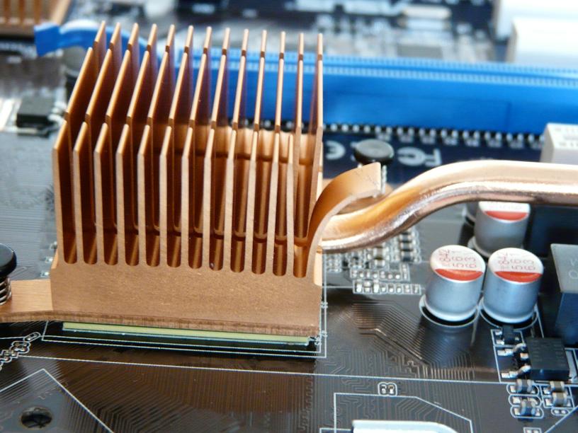

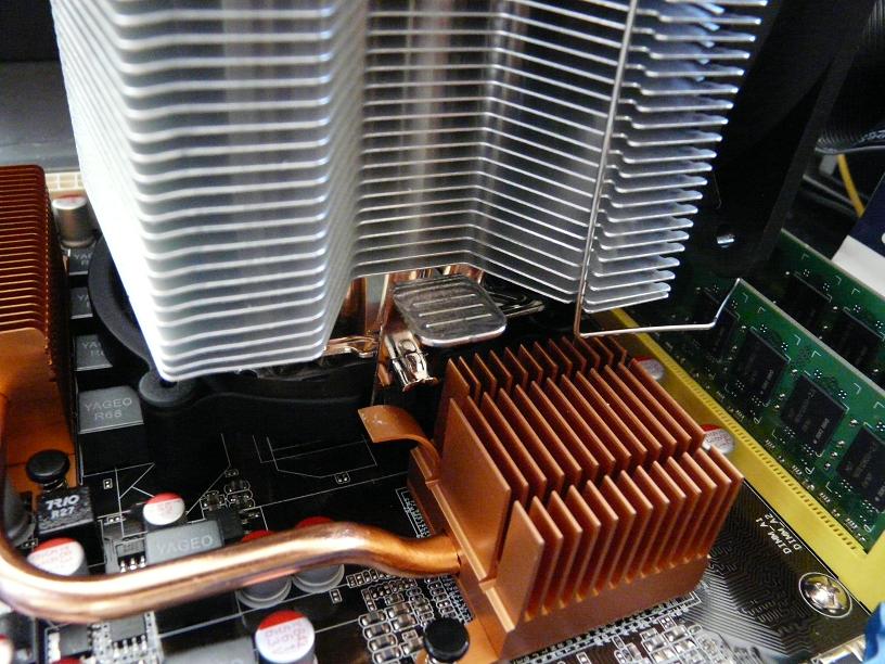

Also,
ich habs mal ausprobiert!
Der Großclockner passt ganz gut ins P5Q Pro rein!
Man muss lediglich beim NB-Kühler zwei Lamellen biegen (geht mit ner Spitzzange ganz leicht).
Temps: unter Vista 32bit: Idle 36°C / Volllast (Orthos 30min) 48°C (bei 26°Raumtemp.).
Desain
