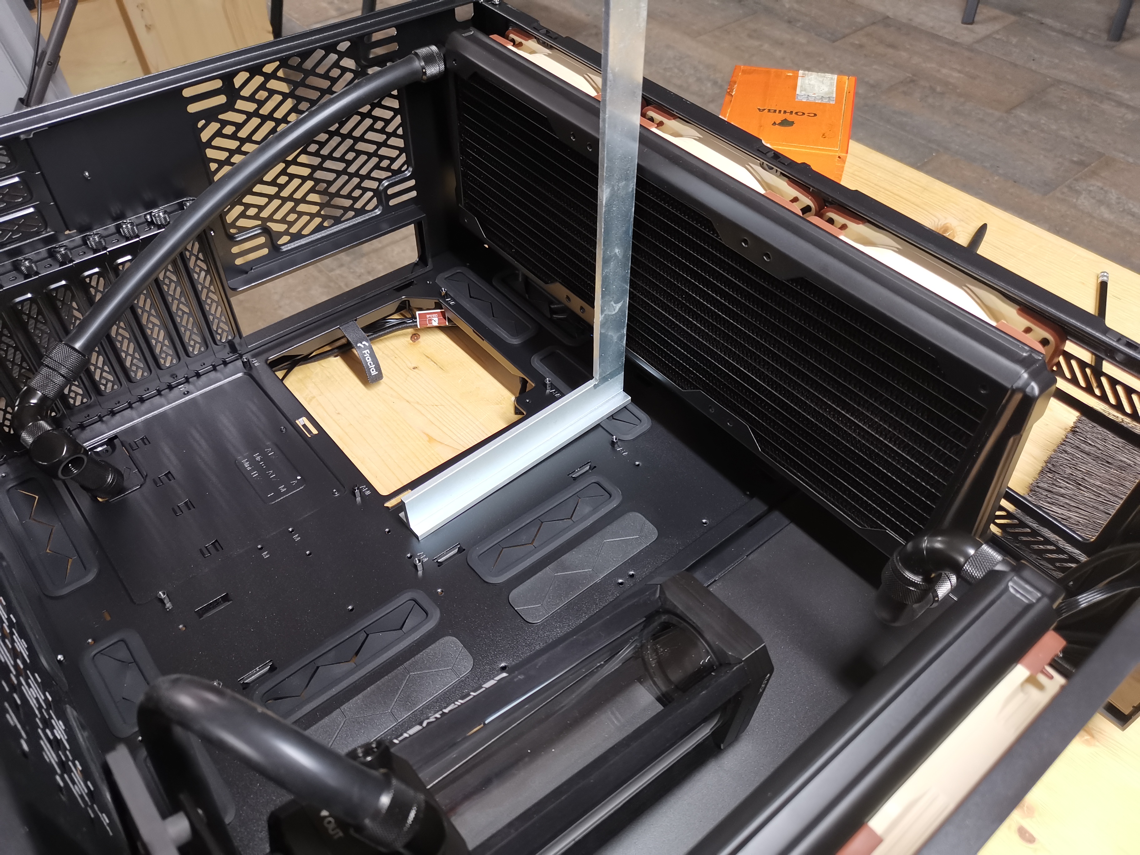

ich hab mein 7XL draußen in der Garage und es fehlen nur noch ein paar Fittings das ich die Wasserkühlung komplettieren kann. Daher ist auch noch kein Mainboard im Gehäuse und ich kann noch nichts dazu sagen. Als RAM kommt bei mir G.Skill Trident Z Neo zum Einsatz, schon relativ hoch würde ich sagen... Radis sind auch die von dir angesprochenen mit 140er Breite...Fans sind Noctua, da sollten aber alle nahezu gleich tief sein...

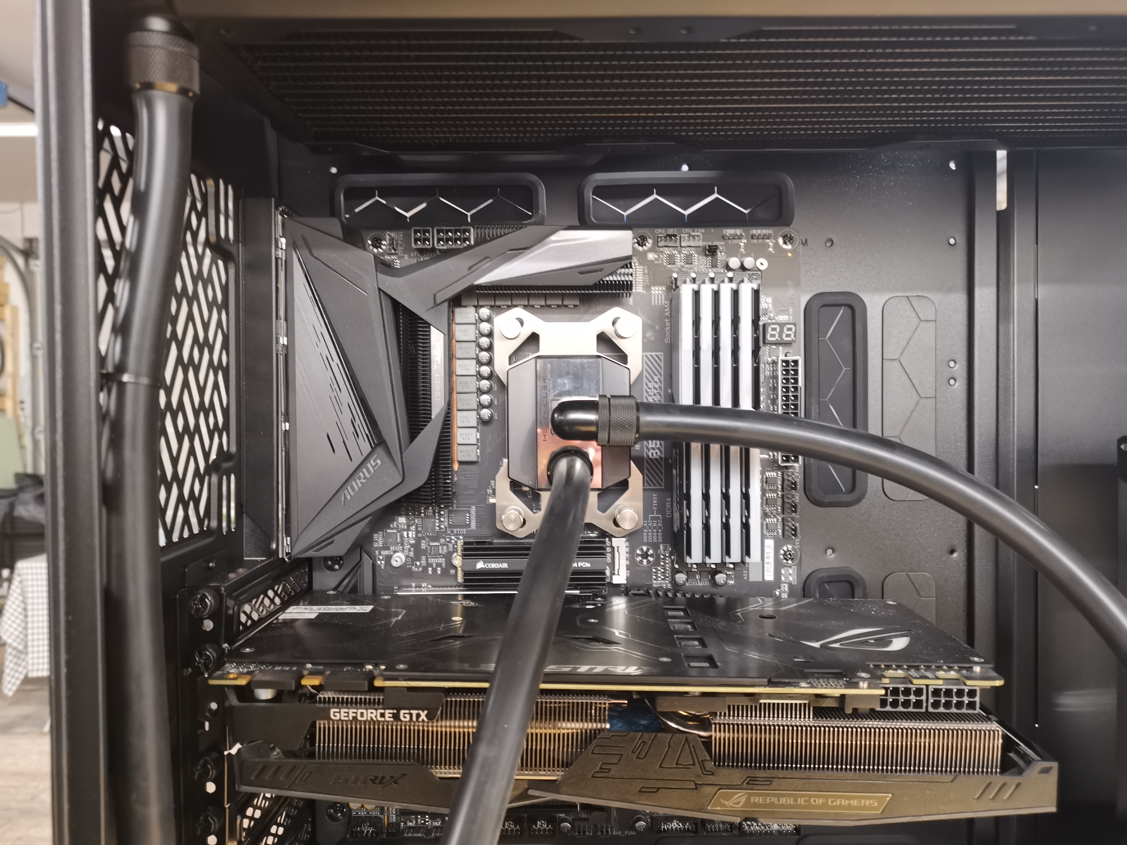

Ich glaube nicht das ich mit den RAM Riegeln in Kontakt komme. Schau mal auf die Bilder, auch ohne Mainboard ist klar erkenntlich das die Oberkante vom Mainboard unterhalb des Radiators beginnt.
WOW..... Danke, Danke, Danke!
Sieht echt gut aus. So hatte ich mir das vorgestellt. Also das da mehr Luft sein müsste als beim R6 ohne XL.
Was gleich passt....ich habe ebenfalls die NEO Z Module die doch schon um einiges höher als 36mm sind. Eigentlich gibt es gar keine gescheiten Riegel die kleiner sind. Schon gar nicht mit RGB. Ohne RGB nur die Ballistix. Aber auch keine 3600er wie meine NEOs. Würde halt lieber die Riegel behalten und das Gehäuse tauschen als umgekehrt.
Wieso sind deine Lüfter oben drauf? Saugst du Luft nach oben raus oder presst du die Luft von oben rein?
Wie man gut auf deinem Bild sieht hört die Kühlung oberhalb vom Mainboard auf. Also gar keine Gefahr. Bei mir könnte es gerade so auch noch gehen da ich auch nur einen Slim Radiator verwende. Problematisch wirds bei dickeren Radiatoren.

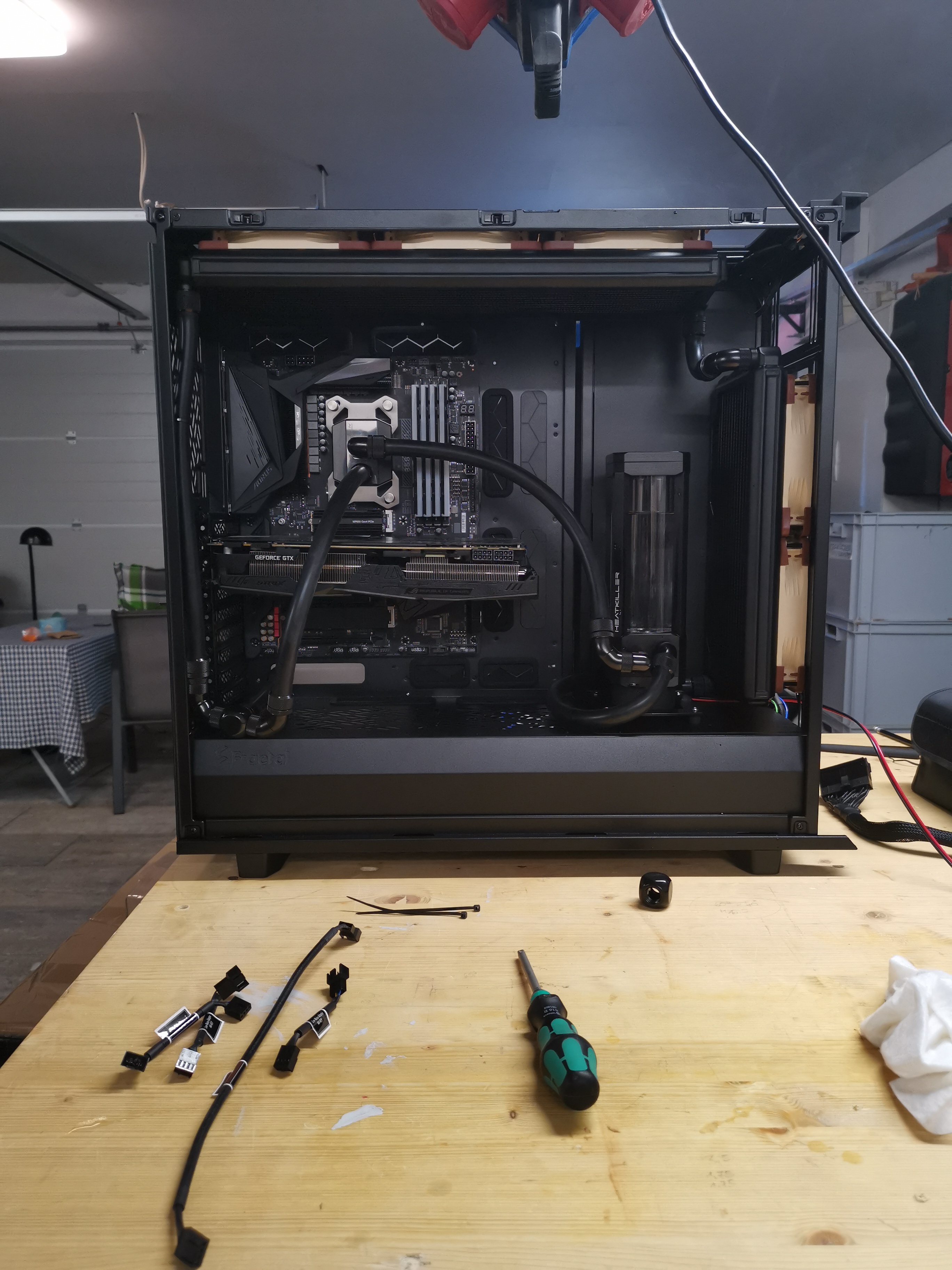

Mit Lüftern unten dran bekomme ich den Radiator nicht ins Gehäuse. Das R7XL hat oben so einen Rahmen zum entnehmen, wo man die Radis fest machen kann. Allerdings hab ich nen Xflow Radi, der baut wohl links und rechts ein wenig mehr auf, keine Ahnung. Auf jeden Fall passt er nicht zu den Löchern im Gehäuse, die Lüfter schon...
Oben wird raus gesaugt aus dem Gehäuse. Ja ich weiß, Luft durch drücken wäre besser, aber denke mal das wird schon auch funktionieren. Schließlich sind es 140er Lüfter, da sollte schon auch was an Luftstrom gehen.

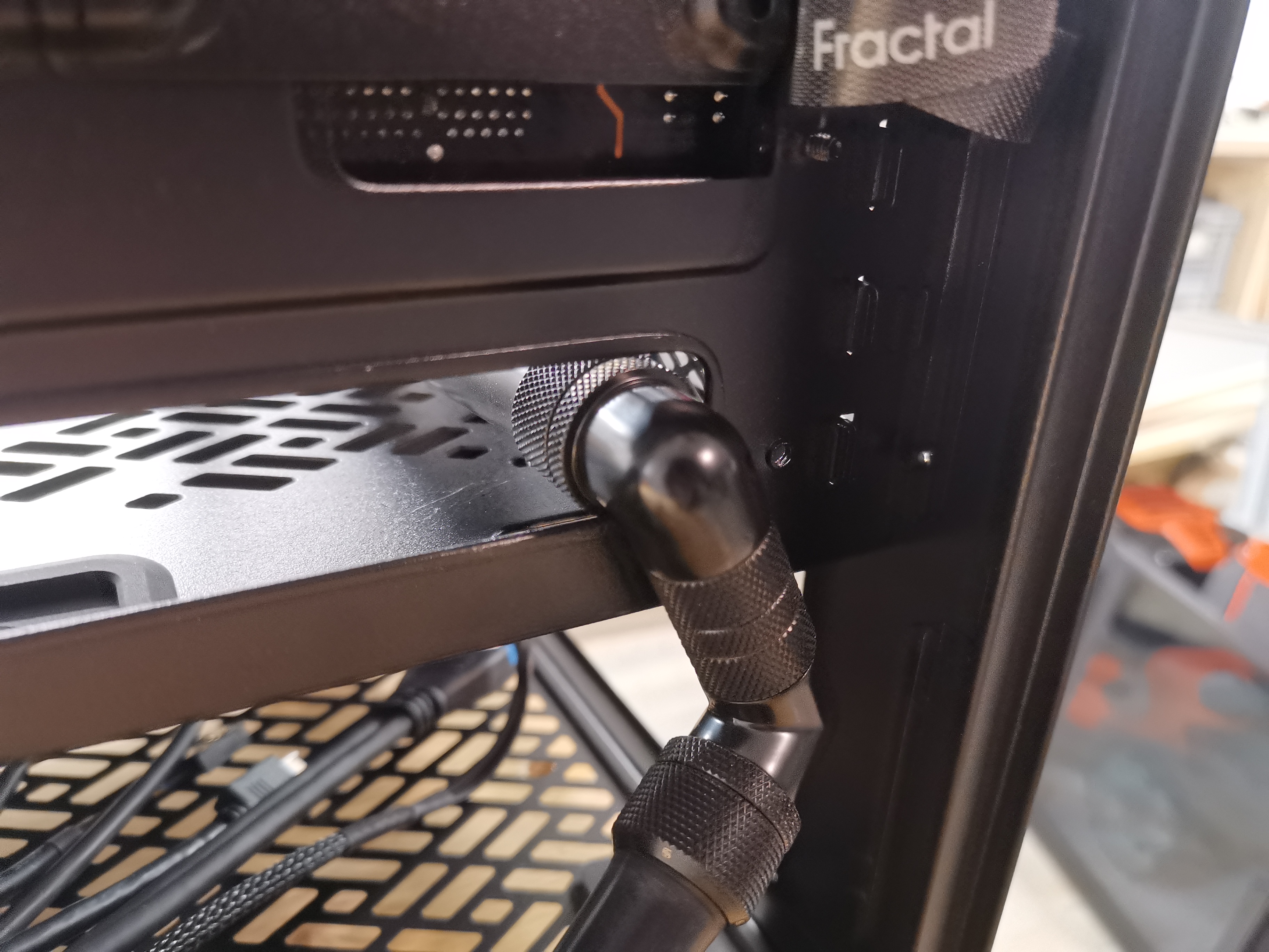

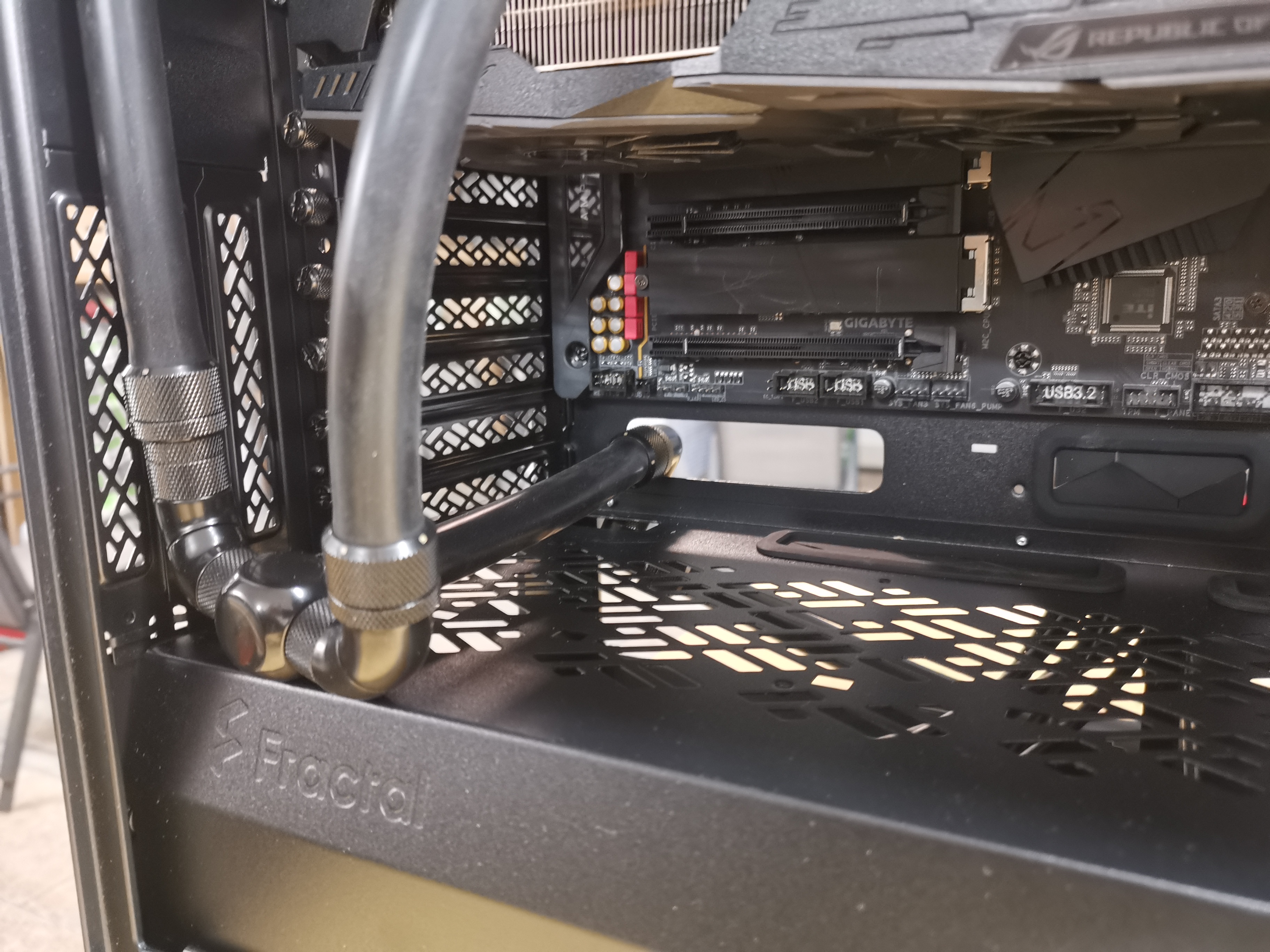

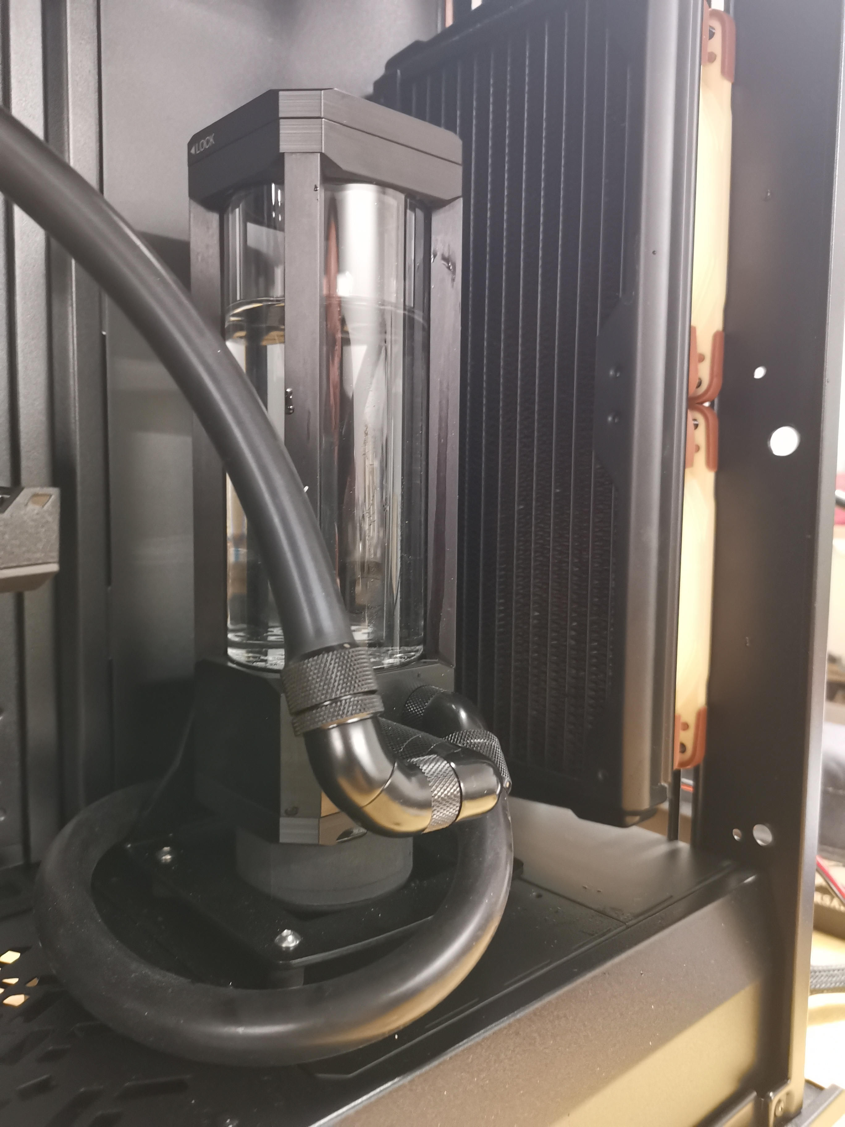

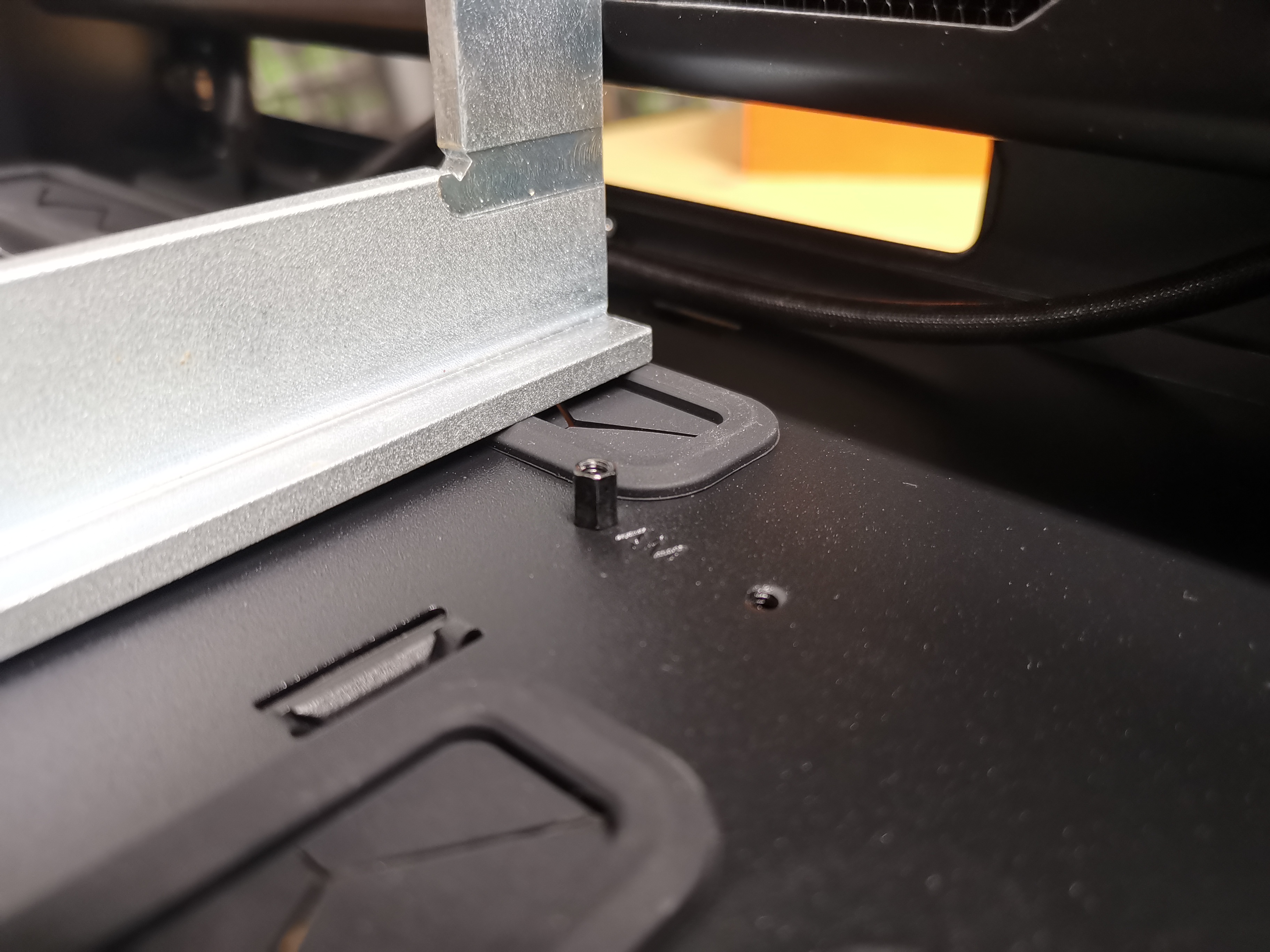

Und hier nun die Bilder... :)
IMG_20201105_125009.jpgIMG_20201105_125038.jpgIMG_20201105_125045.jpgIMG_20201105_125050.jpgIMG_20201105_125103.jpgIMG_20201105_125109.jpg

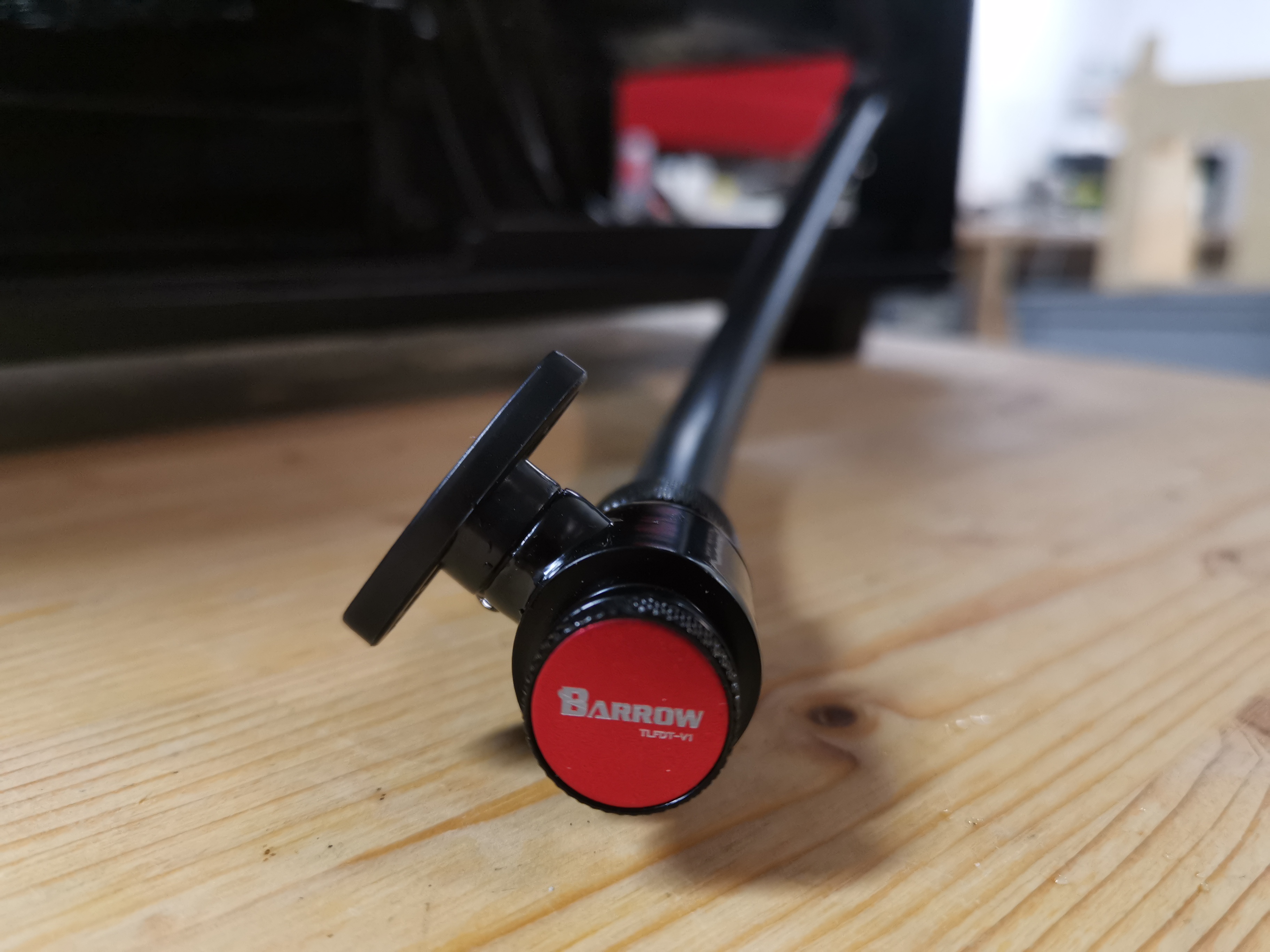

Den Ablasshahn habe ich wieder raus genommen, die Konstruktion um auf die Rückseite des Mainboards zu kommen hat nicht gehalten und mein ganzes Büro unter 1,2 Liter Wasser gesetzt... Nach umbau habe ich dann festgestellt das das Kugelhahn Ventil ebenfalls tropft am Schieber... jetzt gibt es keinen Ablass mehr und fertig...
Wenn ich die Grafikkarte mit einbinde werde ich mal Schnellkupplungen probieren, eventuell gibt es da was gutes :)
