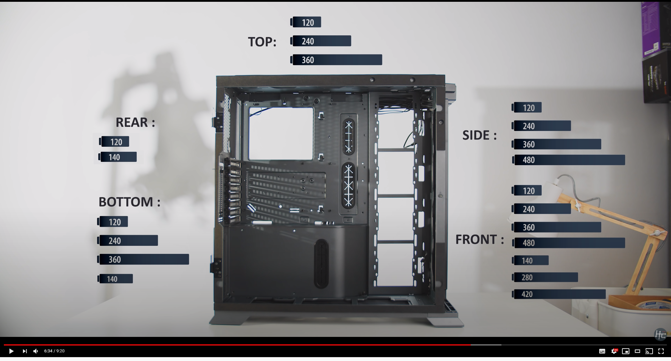

Fractal Design Define 7 XL... oben schon verlinkt :freak:
30mm dick
Define 7xl ist schon angekommen bei mir, auch schon im Thread wo du es noch in normaler Größe geschrieben hast. Mir gefällt nur das alternativlose nicht daran...
