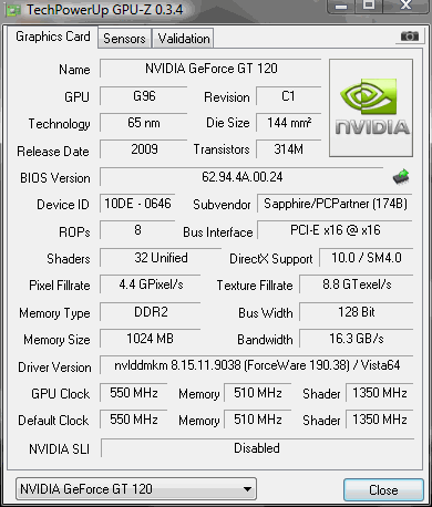

habe gerade im internet gelesen, dass meine jetzige graka (eine nvidia geforce gt120) vergleichbar bzw. fast identisch mit der geforce 9500gt ist, dazu noch eine frage:
wäre dann eine 9800 gt eco besser oder soll ichs lieber lassen?
hier die 120 gt:
